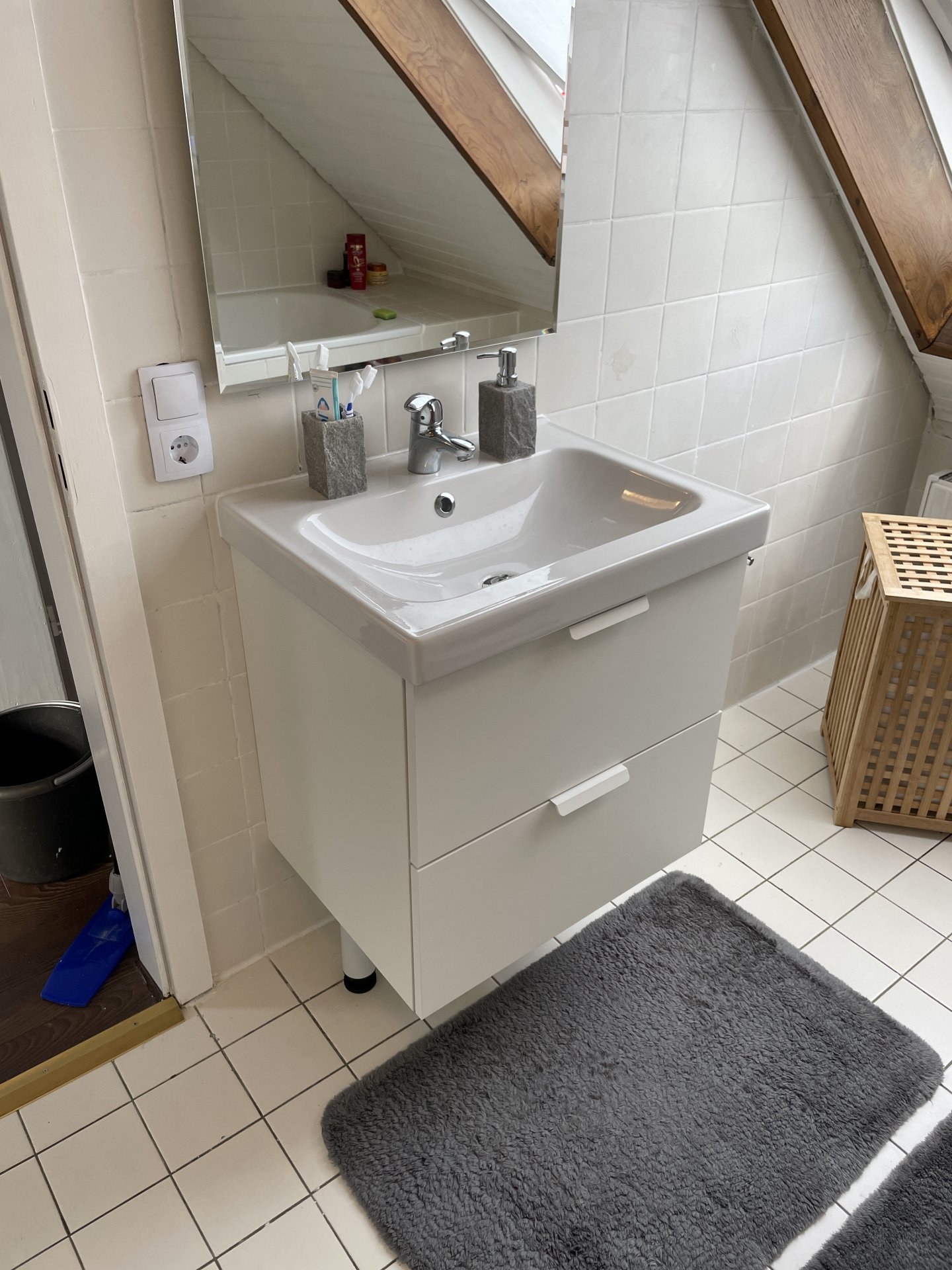

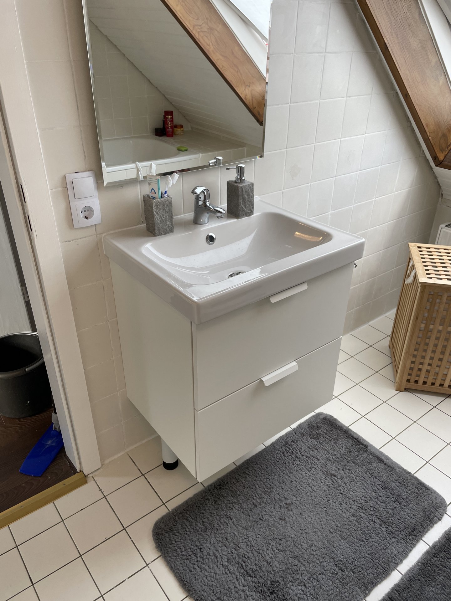

    Hallo ihr Lieben,
    Ich habe mich für ein neues Waschbecken entschieden und dieses mit Metallhohlwanddübeln a die Wand befestigt. Soweit so gut.
    Ich fürchte nur, dass es zu schwer werden könnte mit Inhalt. Was meint ihr dazu?
    Es ist 60 cm breit und wiegt circa 40 Kilo + Inhalt dann.
    Liebe Grüße!

    Im Titel steht was von OSB. Wie ist denn der genaue Aufbau der Wand? Wie stark ist die OSB Platte? Sofern möglich würde ich wohl eher die Konstruktion verstärken, dass man dann z.B. Stockschrauben eindrehen kann und diese vernünftig mit Muttern sichert. So Hohlraum-Dübel fänd' ich für ein Waschbecken etwas unsicher, vor allem wenn man sich darauf mal unbedacht abstützt.
    Ein paar schöne Edelstahl-Füße drunter schrauben ist keine Option? So würde man die Wand entlasten und das Gewicht auf dem Boden verteilen.

    Problematischerweise hängt es schon.

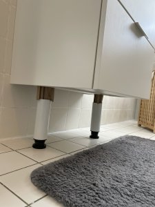

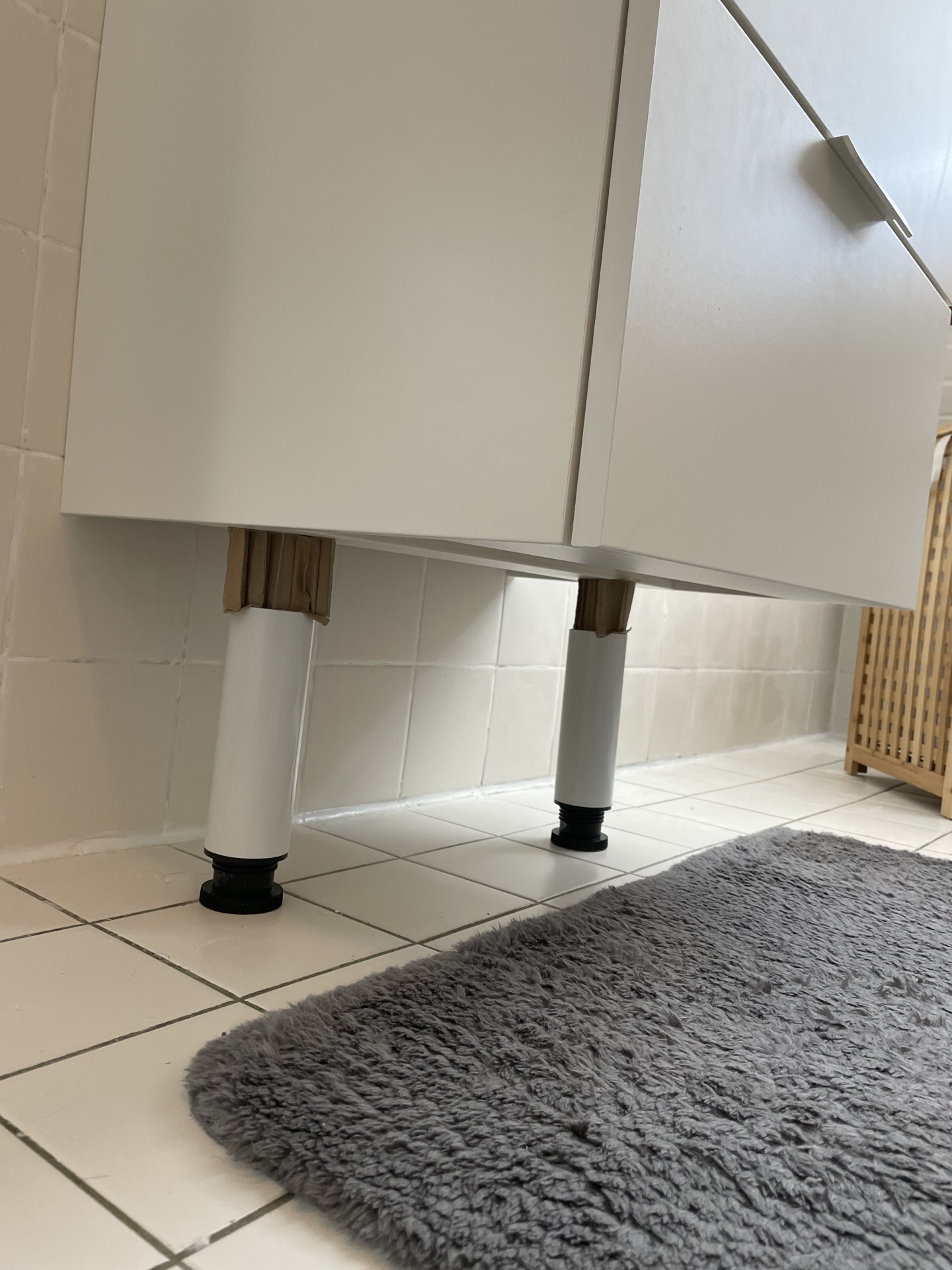

    Habe jetzt zwei Füße gekauft und hoffe, dass das hält

    Das ist jetzt das Provisorium. Kann ich damit ruhig schlafen gehen?

    Das sind keine dicken Schrauben sondern Gewindestangen, die sicher mit fem Tragegestell verschraubt sind (oder waren).
    Die Füße gehören an die vordere Kante.

    Was ist denn da zwischen Fuß und Schrank?
  20. #20 Maape838, 02.09.2022
    Maape838
    Maape838
    25.06.2015
    1.901
    742
    Elektroinstallateur
    15xxx
    Pappe:respekt
