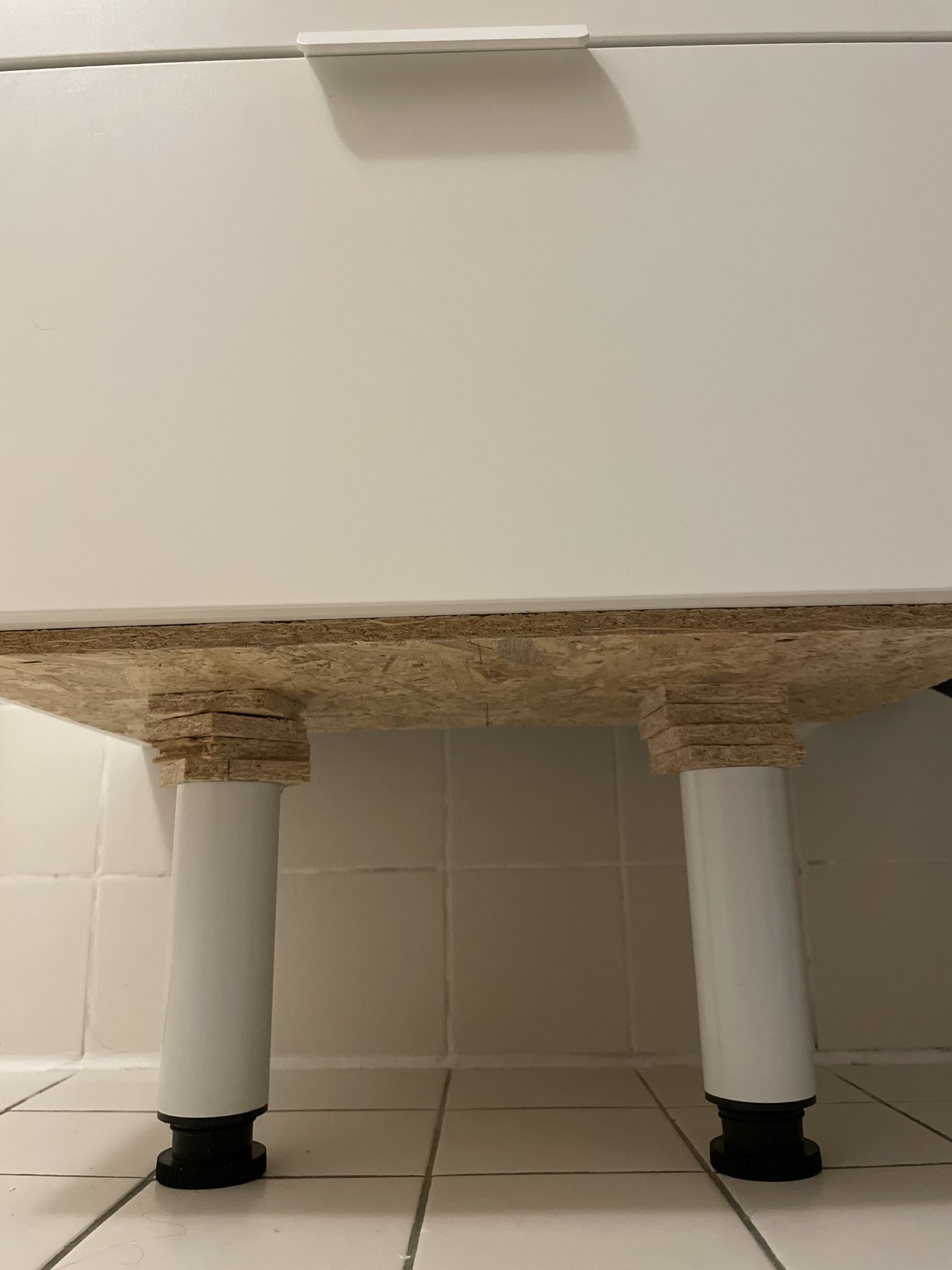

    Schraub eine Leiste unter das Schränkchen, damit die Füße dort sauber drauf sitzen. Diese Pappe oder was immer das ist dürfte im Ernstfall wenig aushalten.

    So sieht’s aus

    Hat sich richtig gelohnt würde ich sagen :hammer:
    Ganz im Ernst, geh zum Schreiner deiner Wahl und lass dir aus Spanplatte mit Umleimer in der passenden Größe noch ein Unterteil bauen, sieht ja grausig aus

    Perfekt!

    Ja, aber die Füße werden dann endgültig im vorderen Bereich montiert.
    Deine Metall Hohlraumdübel (ich hoffe die guten vom Hr Fischer) + die Füße reichen dann für das Becken da das Hauptgewicht über die Füße auf den Boden übertragen wird. Selbst wenn die Wand nur aus Gipskarton besteht.

    @TimoP312 was ich nicht verstehe.
    Du hast den Schrank aufgebaut. Gaaanz sicher mit der Anleitung. Das steht doch wenn DU dir unsicher über die Festigkeit der Wand bist dann stell Füsse drunter. Und zwar die passenden. GODMORGON. Dann kannst du auch länger beruhigt schlafen. (Hoffe die Wasseranschlüsse sind besser als die Füsse geworden)

    Fischer gibt für seine Hohlraumdübel je nach Lasttiefe und Beplankungslagen schon recht hohe Werte an.
    Theoretisch könnte es schon reichen, praktisch würde ich immer Füße ranmachen da die Last bei so einem Becken dramatisch steigen kann wenn sich z.B. einer anlehnt usw.
