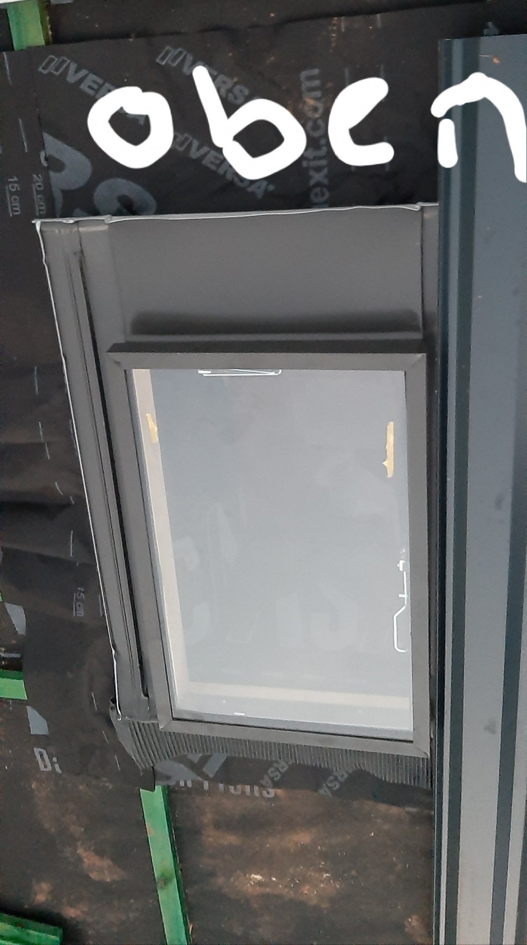

    Guten Tag
    Habe eine Überdachung auf meiner Terasse gebaut. Diese wollte ich mit Trapezblech bedecken. Damit etwas mehr Licht reinkommt will ich 3 Dachausstiegsfenster einbauen.
    Jetzt habe ich folgendes Problem:
    Wenn ich das Trapezblech über das Blech des Fensters lege, wird das wasser über das Blech des Fensters abgeleitet, jedoch müsste ich dann das Blech an der Unterseite des Fensters unter das Fensterblech legen. Wenn ich das Trapezblech unter das Fenster bringe, wird das Wasser unter das Fenster laufen.
    Hat da jemand eine geeignete Lösunt oder hilfreiche Tipps?
    Danke im Voraus

    DFF im Blechdach ist wie du schon gemerkt hast für DIY Nicht ganz einfach.
    in Österreich zum Beispiel sind Blech Dächer ja noch recht gängig und da baut man die Fenster höher ein. Auf deinem
    Foto sieht es so aus als ob das Fenster zu tief sitzt.
    auf keinen Fall sollte das Wasser über das Fenster laufen sondern drum herum .
    vermutlich geht das bei dir aber gar nicht ohne das Fenster wieder auszubauen und die unterkonstruktion anzupassen, so dass das Fenster höher sitzt und einen Spengler zu holen der die Anschlüsse fachgerecht abdichtet.
    hier noch ein (meiner Meinung nach Velux getriebener) Link
    Fenstereinbau im Trapezblechdach - dach+holzbau
    abgesehen davon ist natürlich ein Blechdach in der Regel nicht das Mittel der Wahl für eine echte Terrasse aber ich denke wenn du größere Umbauten diskutieren willst (Umbau in Verglasung etc) kannst du ja einen separaten thread Aufmachen
