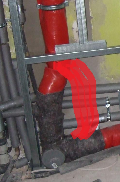

    NAhc den Vielen Fragen und Antworten zu minem Badumbau hatte ich einen Sanitärmann mir die Wasser/Abwasseranlage im Bad bauen lassen. Selbst verkleidet und nun sollte die Duschrinne an den von Ihm vorgesehen Anschluss.
    Angebaut passt.

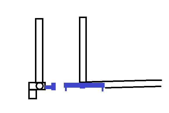

    4Wochen ist nix passiert wegen anderer Dinge und nun wollte ich Heizung und Estrich machen (lassen) und dazu die Duschrinne (TECE Drainline Standard (650001 müsste es sein)) final festschrauben. Dicht ist alles wie der Test ergeben hat. 4 Wochen Stand Wasser im Geruchsverschluss. Nun gestern die Styroporabdeckung abgenommen um zu demontieren und da schaut mich braune Suppe an die heftigst stinkt.
    Anscheinend drückt das Fallrohr aus dem 1. OG welches in einem T Stück endet den Schei... in die Duschrinne. wir haben nur 15 cm zwischen diesem Fallrohr und der Duschrinne.
    hier gleich das Bild. Der Ablauf nach rechts ist noch nicht in Betrieb. Da kommt aber auch ein Klo dran... .
    Mich beschleicht das ungute Gefühl der das wird nicht mit der Zeit besser sondern schlimmer. Was tun ?
    Kann ich dem Sanitärmann morgen sagen alles abreissen und neumachen ? Er wusste ja was ich wollte und hat deshalb ja den Anschluss dort vorgesehen...
    Er hat auch gesagt wenn bodengleiche Dusche dann dort.
    Im Bild ist das blaue die Duschrinne und schwarz das Abwasserrohr
    Grrr... Wär ichs selber könnt ich mir auf die Finger hauen und sagen haste schlecht gemacht. Aber so....

    Mit der arg groben Skizze kann ich leider nichts anfangen.
    Wie ist der Rohrverauf GENAU, welche Formstücke wurden wo verbaut?
    Fotos?

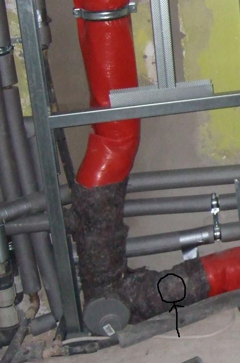

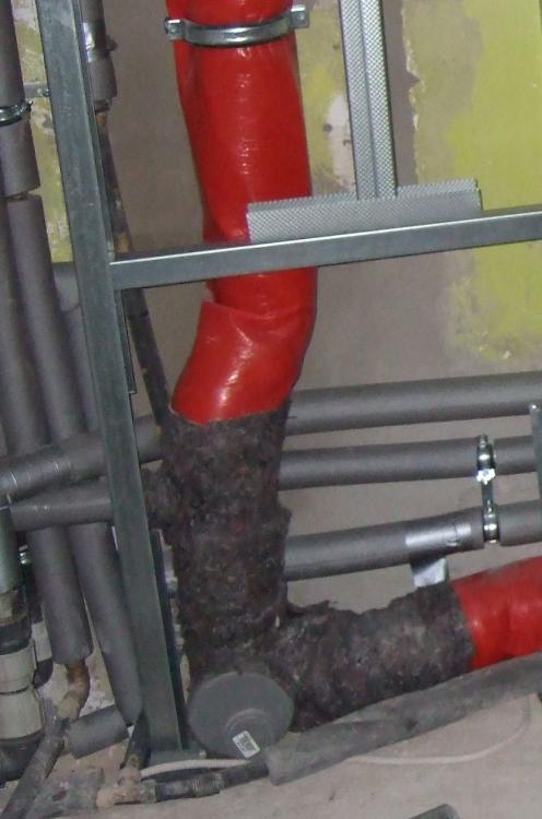

    Hmm das wird schwer noch ist alles zu (zwei Lagen GK liegen davor..) Ein älteres Bild hab ich aber gefunden. (Noch ohne Rinne)
    Das 100er Rohr kommt aus der Bodenplatte macht einen 90° Knick in den Raum.
    Ddort ist ein 3fach Abzweig hoch/rechts/nach vorne dran. (Siehe Bild)
    Vorne ist ein Reduzierstopfen von DN100 auf DN50 drin. in diesen hab ich ein 45° Winkelstück und danach die Duschrinne gesteckt. So war das abgesprochen...

    Der Reduzierstopfen hätte nach oben gedreht gehört.

    - eine Idee wäre jetzt noch das von oben kommende erst in das horizontale Rohr einschlagen zu lassen und dadurch den Druck von dem Stopfen zu nehmen
    Oder wir bauen alles zurück und der Mr. Sanitär verlegt den gesamten Abwasser Fäkalienstrang 100mm höher... Das könnte noch klappen... Nur dazu muss er alles abbauen und neu machen...
    dann geht die Duschrinne direkt ins senkrechte Fallrohr in der Wand dann ekommt erst der Winkel nach vorne und das restliche Abwasserrohrkrams...

    muss der Anschluß des 50er Abzweig unbedingt da sein wo er ist? falls es etwas zu verschieben geht, dann lass doch den Stopfen drin und bau einen neuen Abzweig direkt in das waagrechte rohr ein. Müsste dann ein Abzweig 100/50/45 Grad sein

    Meister Röhrich war da und schaute etwas ratlos.... Dürfte nicht ....
    Aktuelle Idee Waagerechte Strecke lassen wie sie ist senkrechtes Fallstück vorher in die Wand verschwinden lassen.
    Er will testen, probieren, überlegen und sich melden ....
    Und die schöne GK Wand ist wieder offen .. schluchz

    So nun hat er das Fallrohr wieder in die Wand gepackt und nur den waagerechten Teil erhalten...
    Nun stellt er allerdings fest das es mit der Duschrinne doch ein Kontergefälle gibt und trotzdem Flüssigkeit hineinläuft...
    Arggggg
    Was tun ?
    Kann man eventuell das KG Abflussrohr in der Wand/Bodenplatte ein Stück kürzen und dadurch den Zentimeter gewinnen ?

    schon mal drüber nachgedacht, das die Duschrinne überhaupt nicht montierbar ist an der Stelle? Dir fehlt wohl mal eben 5 cm Aufbauhöhe, war das alles vor Festlegung der Estrichhöhe bekannt?

    Wenn es da nur einen Anschluss gibt der bodenbündig abschliesst, dann gibts keine Chance den Anschluss tiefer zu kriegen ohne die Bodenplatte zu öffnen.
    Als Installateur kriegst dann immer die Prügel ab für eine Situation auf die keinen Einfluss hattest.
    Im nachhinein betrachtet wäre die einzig richtige Reaktion eine Bedenkenanmeldung gewesen :
    "Tut mir leid, die Duschrinne ist nicht fachgerecht anschließbar, da die Anschlusshöhen auf Grund der baulich vorhandenen Situation nicht erreicht werden können".
    Natürlich zieht man sich auch dann den Unmut des Bauherrn zu und darf als Armleuchter sein Dasein weiter fristen. Es hätte nur 2 bis 3 Fehlversuche mit entsprechenden Allerwertestengetrete vermieden bzw. den Ball dort hin zurück gespielt wo er hin gehört ... Planer des Anschlusses ... letztlich muss es sich im Neubau dann der Bauherr ans Rever heften und seinem Erfüllungsgehilfen die Ohren lang ziehen.
    Wenn es sich um eine nachträgliche Umbauidee im Bestand handelt ... "Geht nicht ohne massive Kolateralschäden" ... auch hier klemmts dann an den baulichen Voraussetzungen.
    Lösung ohne demolierte Bodenplatte : Bodenebene Duschwanne ade. Extraflache Duschwanne einsetzen und mit ca. 12 - 15 cm höherer Lage der Trittebene leben. Könnte einem viele bautechnische Probleme ersparen.
