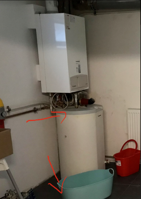

    Hi zusammen,
    folgende Situation:
    • Gasbrennwerttherme und Warmwasserspeicher (120l) von 2004, beide von Junkers
    • Seit ein paar Tagen bilden sich kleine Wasserpfützen am unteren Ende des Speichers
    • Kleinere Pfützen (2 x 2 cm) und der untere Teil dem Ummantelung ist nass (dünne Schaumstoffbeschichtung innen / der Teil, den man per Reißverschluss öffnen kann
    • Es bildet sich ein wenig Kondenswasser unter der Plastikabdeckung
    • Heute Nacht habe ich den unteren Teil der Ummantelung hochgekrempelt und es hat sich kein Wasser gesammelt
    Der erste Klempner sagt, Kessel ist wahrscheinlich durch und es muss ein neuer rein. Das ging mir mit der Diagnose aber zu schnell.
    Viele Grüße
    Denzoid

    Kannst Du die Dämmung komplett entfernen oder ist der Speicher eingeschäumt?
    Mach alles so weit es geht auf und beobachte. Mehr ist von Ferne nicht zu raten.

    Den weißen Mantel kann ich entfernen (ist wie eine Kunststoffjacke und einer sehr dünnen Schaumstoffschicht) und dann ist er vollständig mit dieser gelben Isolierung eingeschäumt.
  4. #4 Fred Astair, 04.07.2023
    12.800
    6.649
    Na dann kannst Du nur das Mäntelchen ausziehen und beobachten.
    Am schärfsten an den Anschlüssen schauen.

    Danke für die Antwort! Kann denn Wasser durch diese Schaumisolierung durchdringen und wenn ja, würde man das direkt sehen? Was mache ich, wenn ohne diesen Mantel nicht tropft und mit Mantel aber schon? :)
  6. #6 simon84, 04.07.2023
    23.388
    6.971
    Dann siehst du es schon an den Spuren !
    Fred Astair gefällt das.
  7. #7 Fred Astair, 04.07.2023
    12.800
    6.649
    Dann fragst Du im Vatikan, ob das als Wunder anerkannt wird.

    Ja, wahrscheinlich wird es darauf hinauslaufen. Ich habe nun den Mantel zwei Tage abgemacht und Papier zur Kontrolle an den Ränder des Kessels gelegt. Ergebnis: nichts! Kein Wasser, alles trocken.
    Der Klempner hat mir mittlerweile ein Angebot für einen neuen Kessel für 2300 € gemacht.
    Ich werde aber erst einmal weiter beobachten oder gibt es weitere Tipps?
    Danke euch!
  9. #9 Fred Astair, 06.07.2023
    12.800
    6.649
    Bitte nenne das runde Ding mit dem Mäntelchen nicht Kessel. Das ist ein Speicher. Der Kessel hängt darüber an der Wand (man kann aber auch Therme dazu sagen).
    Oder will Dir der Installateur/Heizungsbauer/Anlagenmechaniker, aber hoffentlich nicht der Klempner, einen neuen Wärmeerzeuger verkaufen, weil es am Speicher feucht ist?

    Was steht sonst noch so in dem Raum ? Waschmaschine? Trockner ?

    Ok, danke für die Klarstellung. Ich meine in der Tat den Speicher mit dem Mantel, der sich unten befindet. Und ja, es ist ein Installateur/Heizungsbauer/Anlagenmechaniker, der einen neuen Speicher angeboten hat.
    Ja, in diesem Raum befindet sich auch eine Waschmaschine und ein Trockner - beide ständig im Einsatz.

    Wie ist denn so das Klima in dem Raum? Kannst du da mal Luftfeuchte + Temperatur messen und mitteilen?
    Da könnte doch an der Kaltwasserleitung auch "nennenswert" viel Kondesat auftreten, insbesondere wenn da Trockner (Abluft? Kondens?) und Waschmaschine öfter laufen.
