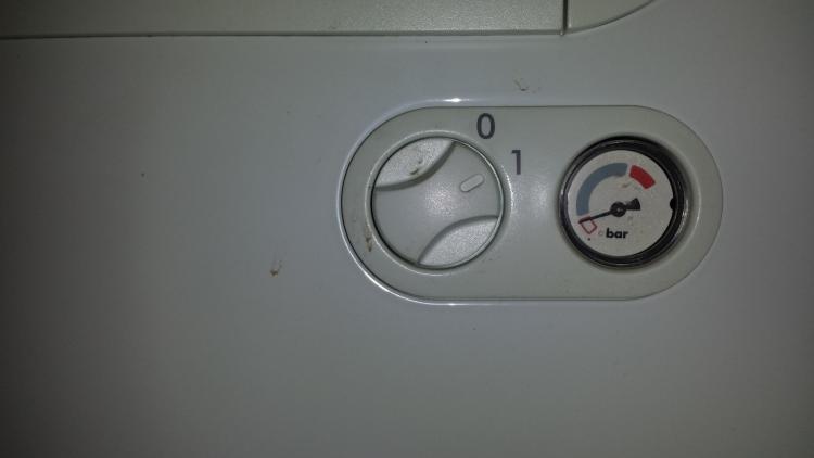

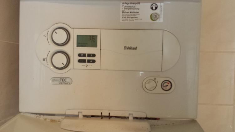

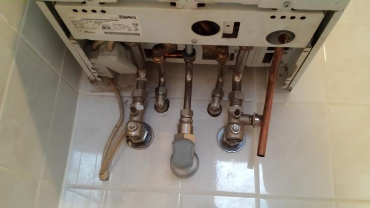

    zugegeben diese Frage ist streng genommen keine richtige Bau-Frage aber ich wollte trotzdem mal fragen ob mir jemand helfen kann, mein Heizungsbauer hat gerade Uraub und der Druck des Boiler scheint recht niedrig zu sein, weiß jemand wo ich das Wasser nachfüllen kann? Anbei einige Bilder.

    1. Du hast keinen Boiler. Du hast noch nicht einmal einen Warmwasserspeicher. Du hast eine Heiztherme mit WW-Durchlauferhitzer.
    2. Der Druck Deiner Heizungsanlage ist quasi nicht mehr messbar.
    3. Nachfüllen musst Du dort, wo es Dein Heizungsbauer vorgesehen hat. Irgendwo sollte ein Hahn sein. Manchmal befindet der sich an einem Heizkörper.
    4. Angesichts Deiner Unkenntnis und der Vermutung, dass es sich um ein Mietobjekt handeln dürfte, solltest Du Deinen Vermieter bitten, einen Fachmann zu schicken. Der kann dann auch gleich die vermutlich längst überfällige Wartung machen.
