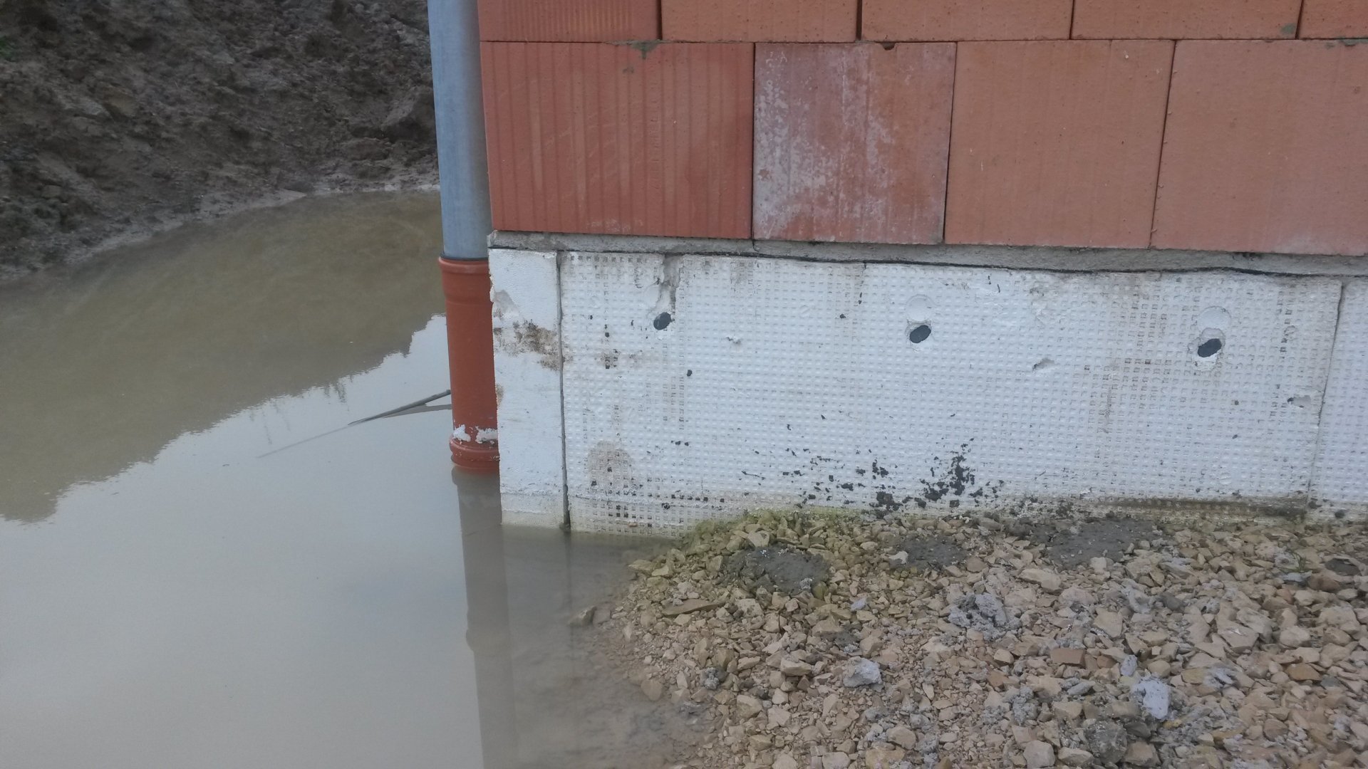

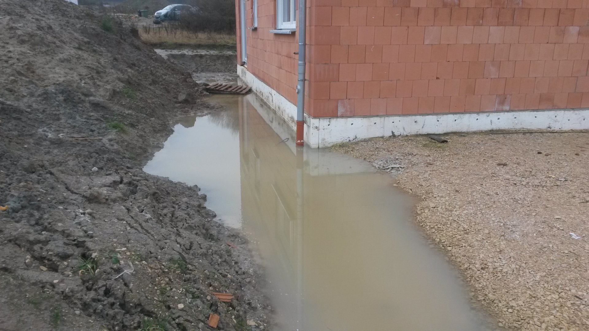

    Hallo, seit einigen Wochen steht bei unserem Rohbau das Wasser, siehe Fotos.
    Kann es die Bausubstanz nicht beschädigen? Oder ist es harmlos?
    Unser Rohbauer sagte uns, wir sollen nichts unternehmen. Laut ihm brauchen wir auch kein Drainagesystem ums Haus herum. Es kommt angeblich mit der Zeit weg, aber das Wasser sickert zur Zeit gar nicht ein.
    Wenn der Aushub etwas einfriert, soll der Rohbauer noch den überflüssigen Boden abfahren und das Grundstück ausgleichen. Spätestens dann sollte das Problem gelöst werden?
    Einige Bekannten, die wir befragt haben, haben gemeint, wir sollen das Wasser nicht am Haus stehen lassen und haben empfohlen, einen kleinen Graben zu machen, damit das Wasser Richtung Straßenkanal abfließen kann. Das hat aber nur wenig geholfen (nur ein Paar cm sind gesunken). Das ganze ist in der tiefsten Stelle bestimmt so 50-60cm tief.
    Jemand anders hat eine flachsaugende Schmutzwasserpumpe erwähnt.
    Wir haben etwas schlechtes Gefühl dabei.
    Wer kennt sich aus?

    Also ob das Wasser dort nun schadet oder harmlos ist, könnte ich so nicht sagen.
    Das kommt auf den Boden, die Gründung, die Temperaturen und vieles weitere an.
    Grundsätzlich sollte man daher solche Sachen nicht einfach lassen, sondern das Wasser abführen um
    kein unnötiges Risiko einzugehen.
    Der Rohbauer erhält dafür natürlich auch Geld, da es eine besondere Leistung ist.
    Graben ziehen, Pumpe rein, oder was auch immer. Ist kein großes Ding, das Wasser ist weg
    und alle können beruhigt schlafen.

    Bei einem unverputzten Rohbaukeller wird da wohl nicht viel passieren, ausser dass es evtl etwas feucht wird,
    was man evtl dann wieder trocknen muss.
    Je nach Lastfall für den das Haus geplant ist, passiert evtl. sogar gar nichts, dazu sind natürlich wieder keine Angaben gemacht.
    Vermeiden sollte man es trotzdem !
    Aber aufpassen wo man das Wasser hinpumpt.
    Nicht dass dann am nächsten Tag der Nachbar oder die Gemeinde auf der Matte steht.

    Wir haben keinen Keller. Bodenplatte anscheinend nur mit Dämmplatten isoliert. Da passiert also nix?

    wie ist denn der Bodenplatten Aufbau, auf Schotter mit Frostschürzen oder tagfähige Fundamente mit Bodenplatte ?
    grundsätzlich solle man längere Feuchtigkeit/Wasser grundsätzlich vermeiden,
    mach einen provisorischen Pumpensumpf für eine Tauchpumpe und pump das Wasser ab.
