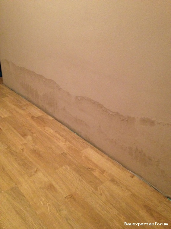

    Nabend,
    wir haben im Kellerflur an den Wänden Wasser
    Woher kann das kommen? Die Luftfeuchtigkeit im Keller ist eigentlich ok liegt immer bei ca. 50%
    Der Strich darunter fühlt sich "trocken" an.
    Die restlichen Wände im Keller scheinen alle i.o. zusein...
    Das Haus ist 2 Jahre alt...

    ohne weitere Einzelheiten zu kennen, ist das natürlich schwierig.
    Aber rein vom Foto her würde ich sagen, dass es sich nicht um Kondensat handelt, sondern dass die Wand von unten her feucht wird.
    Um das beurteilen zu können, muss man die Gegebenheiten genauer kennen. Zum Beispiel den Grundriss: Außenwand oder Innenwand?
    ich würde mal in folgende Richtungen suchen:
    • Leitungswasserschaden (Warmwasser, Kaltwasser, Heizung, Abwasser, Regenwasser)
    • auslaufendes Wasser (z.B. undichte Waschmaschine, Hebeanlage etc.)
    • Abdichtungsmangel außen: Feuchtigkeit von außen infolge mangelhafter Bauwerksabdichtung oder Überstau?
    • Abdichtungsmangel innen: undichte Bodenabläufe, falsch angedichtete Duschtassen etc. etc.
    • ich habe schon Pumpen gesehen, die die Drainage entwässern sollen. Wenn diese nicht funktioniert, kann's im Keller feucht werden)
    Sind alle Wände betroffen oder nur diese eine? Befindet sich in unmittelbarer Nähe zur betroffenen Wand irgend ein wasserführendes Teil/Leitung?
    wurde in der letzten Zeit irgendetwas geändert, repariert, neu eingebaut?

    Guten Morgen,
    Die Wand die dort zu sehen ist, befindet sich im Treppenhaus, dort haben aber alle Wände mehr oder weniger Wasser. Die Wände die die größten Wasserflecken haben sind aber keine in denen sich Wasserleitungen oder Abflüsse befinden.
    Ich habe gestern gesehen, das im HW Raum daneben die Wand nach aussen Undicht ist. Das Loch nach aussen zum Kanal wurde ursprünglich falsch gesetzt und das alte wohl nicht korrekt zu gemacht. Durch den vielen Regen in den letzten Woche "drückt" das scheinbar von aussen.
    In dem Nebenraum sind aber alle Wände trocken.

    bitte berücksichtigen Sie, dass sich das Wasser unter dem Estrich in alle Richtungen verteilen kann. Das heißt, dass die Wassereindringstelle und der sichtbare Feuchtefleck nicht unmittelbar nebeneinander liegen können. Also kann z.B. ein undichter Bodeneinlauf, eine undichte Heizleitung oder Wasserleitung den Fußboden unterhalb des Estrichs durchfeuchten und schließlich an den angrenzenden Wänden zu Feuchtespuren führen.
    Ähnlich bei der von Ihnen geschilderten Undichtheit an der Außenwand.
    Stellen Sie doch mal den Grundriss hier ein. (aber machen Sie sich nicht zuviele Hoffnungen, letztlich wird man nur vor Ort bewerten können, dafür sind m.E. auch Feuchtemessungen erforderlich).

    Nein, sondern nicht unmittelbar nebeneinander liegen müssen, aber sehr wohl können!
