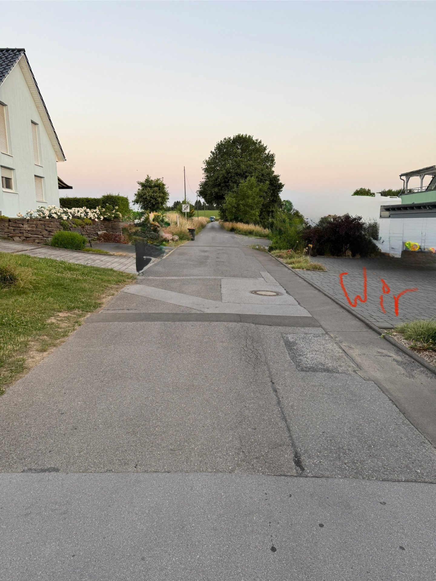

    Unser Haus (im ersten Bild vorne rechts) steht seit knapp 13 Jahren. Seit rund 12 Jahren ist die Einfahrt durch eine 2-5 cm hohe Kante befestigt, um die von den gegenüber liegenden Grundstücken ankommenden Niederschläge sowie das Regenwasser nicht komplett von der Straße auf unserem Grundstück mit tieferliegendem Haus zu haben und ein eindringen des Wassers ins Haus trotz zweier Drainagen zu verhindern. Gleichwohl nehmen wir einen guten Teil der unterschiedlichen Wasserarten über die Einfahrt und die Drainagen auf. Eine Überbaugenehmigung des städtischen Grundes (ca. 1m) liegt ferner vor.

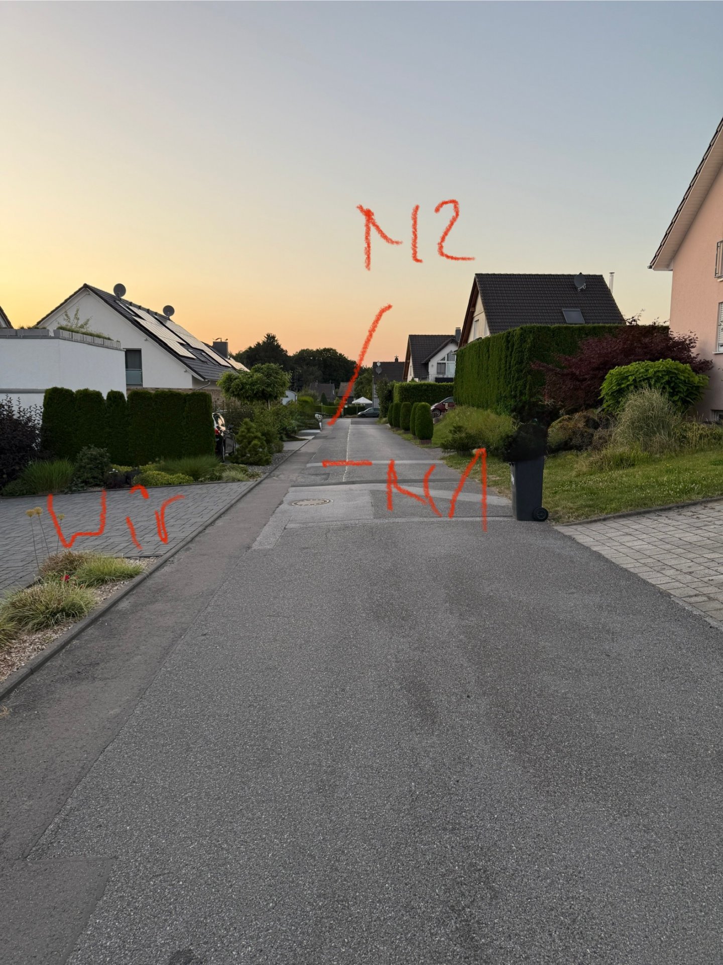

    Seit der Nachbar 1 (entgegengesetzte Blickrichtung) vor 2 Monaten auf dem zweiten Bild links seine Einfahrt ebenfalls mit einer ähnlichen Kante wie wir versehen hat, läuft Wasser über die mit dichtem Pflaster und nur einer schmalen Drainage versehenen Einfahrt in die Garage von Nachbar 2 neben Nachbar 1.
    Kann von der Stadt die ordentlich Entwässerung verlangt werden? Dürfen wir durch die kleine Kante verhindern, dass das komplette Wasser fließt? Wie seht ihr die Sachlage?

    Ich habe selbst bereits von Anfang an zwei Drainagen in der Einfahrt und dazu noch sickerfähiges Pflaster. An der Stelle kann ich einfach nicht mehr tun, da die Grundstücke auf unserer Seite leider etwas unter Straßenniveau liegen, die gegenüberliegende Seite jedoch über einen Meter darüber.
    Ausbaubeiträge gibt es meiner Kenntnis nach in NRW nicht mehr und die Straße ist erschlossen.
    Unsere Nachbarschaftliche Idee wäre womöglich einen Gully am Übergang zwischen uns und N1 oder zwischen N1 und N2 zu setzen, jedoch müßte die Stadt da wegen der Entwässerung entweder über Rigolen oder ins Abwasser-Kanalnetz mitspielen.

    Drainagen haben halt leider noch immer nichts mit Regenwasser auf der Oberfläche zu tun und versickerungsfähiges Pfalster ist auf der selben Ebene wie die Spritverbrauchsangaben beim Neunwagenkauf unterwegs. Da helfen nur Rinnen und Einläufe. Oder eine sinnvolle Gefällegestaltung der Oberflächen.
    Bei der Stadt melden und um Gespräch und Lösungsfindung bitten wird die Lösung sein.
