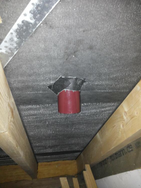

    Hallo Zusammen,
    ich habe die letzten Tage damit verbracht Glaswolle zwischen meine Sparren zu stopfen.
    Heute ist mir aufgefallen, dass sich bereits auf der Nordseite des Daches Wasser an der Unterspannbahn bildet.
    An der Südseite ist nichts.
    An der Nordsteite war noch keine Dämmung - der Süden bereits zum Großteil gedämmt.
    Unterspannbahn ist diffisionsoffen.
    "dichter" Rohbau mit Fenstern, ohne Putz, Estrich und auch sonst nichts.
    Nun meine Frage.
    Ist das bereits Tauwasser, da innen etwas wärmer als außen?
    Muss ich nun bereits täglich lüften?
    (Dampfbremse SD-100 kommt am Freitag dran).
    Beste Grüße
    Maltaser

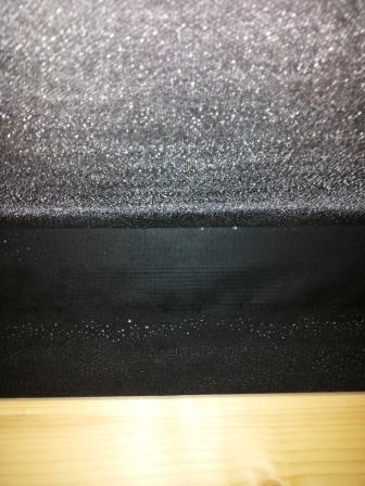

    Hier mal zwei Fotos zur Verdeutlichung.
    Teil der Nordseite im Spitzboden
    First

    Ja. Südluft wandert in den Nordbereich und kondensiert aus. Dazu kommt Feuchtigkeit aus dem Rohbau.
    Du solltest zumindestens das Kondensat abwischen mit einem Tuch. Anschließend die Dämmung verbauen und die Dampfsperre verbauen. Sollte die erst nach einbringen des Putzes kommen, dann muss das Treppenauge zum DG hin luftdicht verschlossen werden. Sonst ist der Schimmel und weitere Probleme vorprogrammiert!
    EDIT: Ist das Rohr von Außen verklebt wurden?

    Die Dampfsperre will ich diesen Freitag anbringen.
    Nun ist die Dämmung schon drin und etwas feucht.
    Sollte ich die Dampfbreme erstmal nur im Süden anbringen und auf der Nordseite die Dämmung zum trocknen rausholen?
    P.S.:
    Spitzboden ist ungedämt und nicht belüftet.
    Habe bereits hier gelesen, dass dies eine eher ungünstige Kombination ist.

    Das Roht ist für den "Gasschornstein" vorgesehen.
    Von außen ist ein Stopfen drauf.
    Ob es auch von außen an der USB verkelbt wurde, muss ich nachschauen oder erfragen.

    Bauentfeuchter zur Hand? Heizquelle? Damit könnte man die Feuchtigkeit heraus bekommen. Wenn die Dämmung merklich Feucht ist würde ich diese entfernen und auslüften lassen. Dann in einem Zug Dämmung und Luftdichtigkeitsebene verbauen! Feuchtigkeit an der USB entsprechend abwischen.
    Du solltest dafür sorgen dass von unten oder wo auch immer nicht zu viel Feuchte nachströhmt. Dämmung und Luftdichtigkeit sollte man immer zusammenhängend machen um Feuchteeinschlüssen zu vermeiden.
