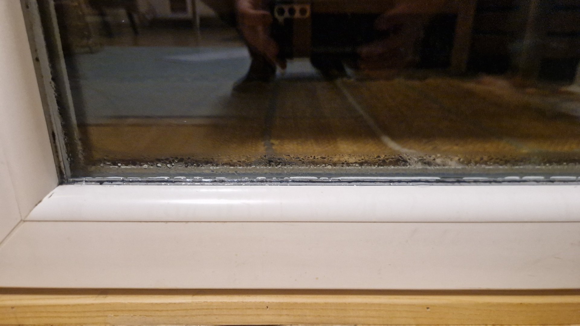

    Bevor ich mich an meine Hausverwaltung wende, wollte ich Rat bzw. eine Einschätzung erbitten:
    In unserer Wohnung bildet sich über Nach immer Wasser an den bodentiefen Fenstern. Im Wohnzimmer (siehe Foto) ein kleiner Rand, im Schlafzimmer (blickdichter Vorhang, 2 Erwachsene, ein Baby) viel mehr. Das Problem ist, dass sich natürlich an den Dichtungen Schimmel bildet (man sieht es, wenn man das Wasser im Wohnzimmer wegwischt am Tuch; nicht optimal, wenn ein Baby daheim ist) und im Schlafzimmer rinnt das Wasser dann oft auf die Sesselleisten bzw. den Boden.
    In der Früh ist die Luftfeuchtigkeit im Wohnzimmer bei ca. 50%.
    Machen wir etwas falsch oder sollten die Fenster getauscht werden?
    Gelüftet wird tagsüber stoßweise und vor dem Schlafengehen.
    Über das Alter der Fenster kann ich leider nichts sagen, da wir die Wohnung erst übernommen haben.
    Liebe Grüße
    ML

    Die Fenster zeigen Dir auf ganz einfache Art und Weise an, dass Du mehr Lüften und Heizen musst.
    Bei tiefen Außentemperaturen reicht kurzes Lüften, dafür öfter.
    Der Schimmel entsteht auf Dreck.
    Lappen waschen und außerhalb der Wohnung trocknen (wichtig).

    Mehr Lüften und Heizen ist aber gerade über Nacht im Schlafzimmer schwierig. Daher meine Frage.

    Im Schlafzimmer dann morgens gleich lüften und das Wasser wegwischen. Und im Schlafzimmer auch heizen, das wird oft nicht gemacht.

    Die Heizung funktioniert doch nachts auch, oder? … einfach nicht diese Unsitte mit “nachts abdrehen” sondern den ganzen Tag schön auf 20-21 grad durchlaufen lassen dann reduziert man solche Probleme.
    und möglichst wenig vor das Fenster stellen. Bodentiefe Gardinen usw sind blöd, besser Rollladen zu als Sicht Schutz (falls vorhanden)

    Heizkörperthermostat bedienen, Tür des Schlafzimmers geöffnet halten. Hinzu kommt noch, dass der Vorhang die Belüftung des Fensters erschwert.
    Das "Problem" ist einfach, dass Ihr nachts literweise Wasser an die Luft abgebt und diese dann an der kältesten Stelle kondensiert.

    Solange sich das "Problem" nur an den Fenstern manifestiert, ist es kein Problem. Abwischen, Lüften, Heizen fertig.
