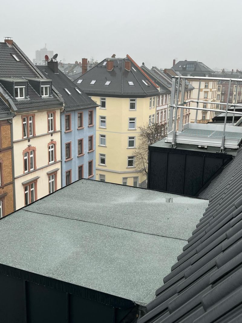

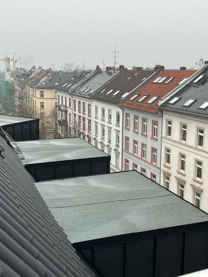

    Hallo!

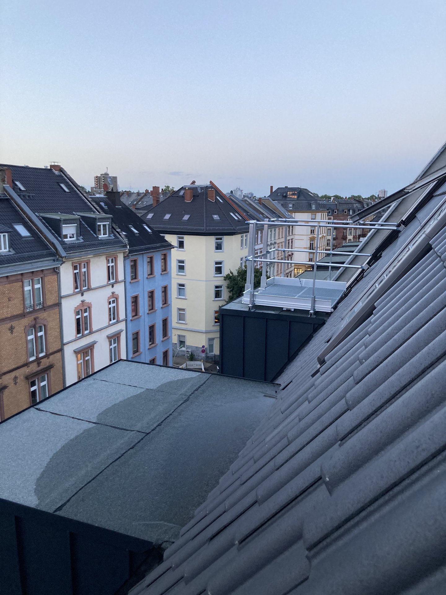

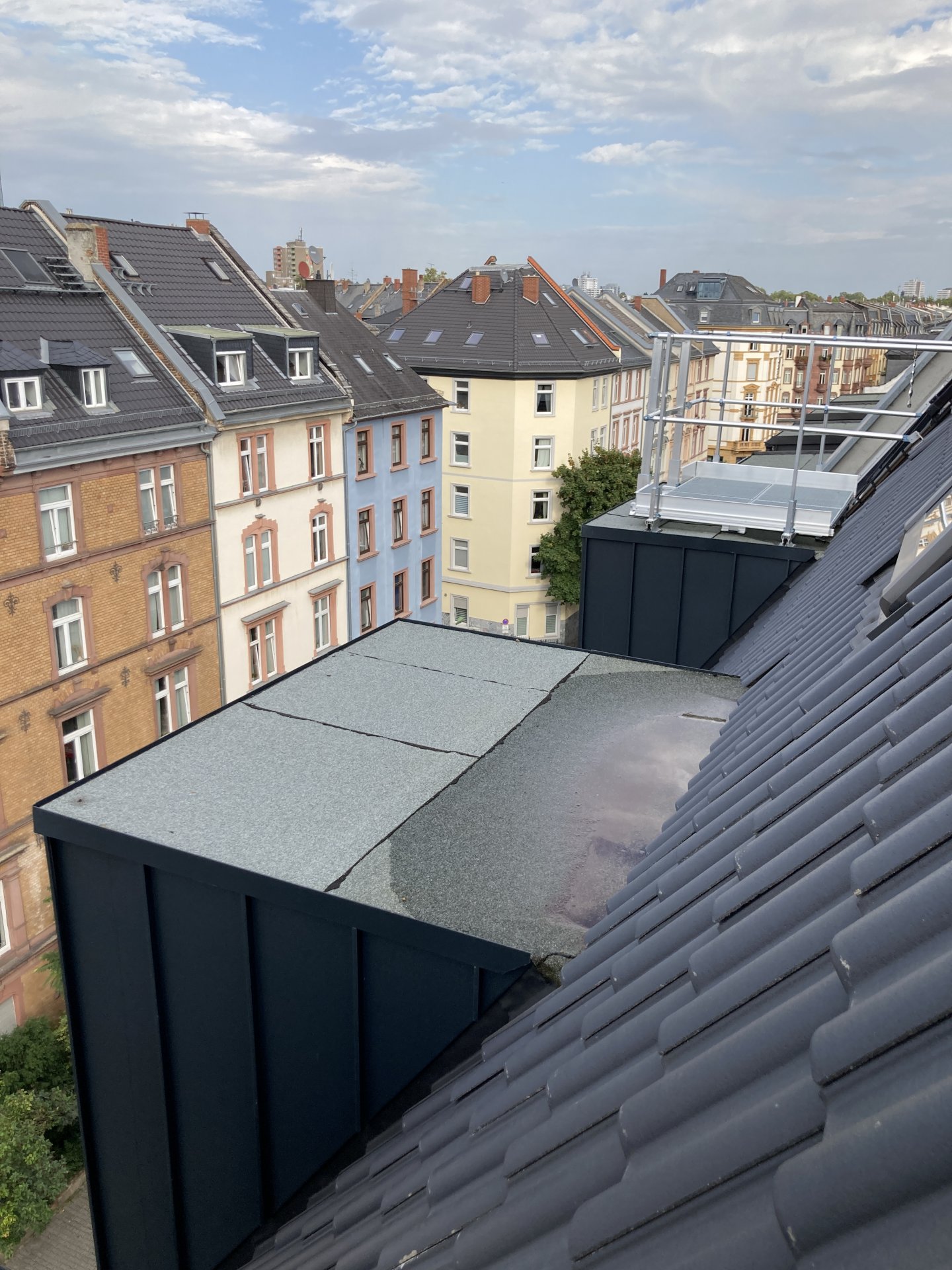

    Kurze Frage an euch. Wäre super hilfreich wenn ihr eure Eindrücke teilen könntet.
    Ist es problematisch wenn das Wasser sich auf dem Gauendach nach Regen noch etwas hält, siehe Fotos? Auf diesen Fotos seht ihr Restpfützen von Regenschauern vom Vortrag.
    Besteht hier Handlungsbedarf? Liegt sogar ein Baumangel vor?
    (Das Dach ist absolut dicht, da gibt es keine Probleme. Das Dach ist ca. 2 Jahre alt.)
    Viele Grüße
    Iv

    Nullgefälledach mit 2 Lagen Hochwertbahn?
    Wenn es dicht ist und die Entwässerung funzt, dann ist doch alles gut.
    Ich frag mich eher was das für ein Geländer ist auf der zweiten Gaube?!

    Die Fotos sind nicht aussagekräftig
    Je nach dem wie ich die Brille halte sehe ich ein Gefälle und sogar einen Dachreiter/Schweinerücken- Längsnähte nicht versetzt

    danke für die Antworten. Das Geländer ist der zweite Rettungsweg (und kein Spielplatz :)).
    Laut Baubeschreibung handelt es sich um ein "Flachdach in Firstebene mit
    Aufsparrendämmung und Bitumenabdichtung". Ob es sich hier um 2 Lagen Hochwertbahn handelt kann ich also nicht sagen.
    Dicht ist das Ganze auf jeden Fall, zumindest sehe ich keinen feuchten Stellen von innen. Entwässerung, je nach dem was ihr damit meint, ist eben nicht optimal. Da das Wasser dort in der Pfütze langsam trocknet und nicht abfließt.
    Danke!

    Ja und zwar folgende:
    0 Gefälle ist technisch dort nicht notwendig , es fehlt daher grundsätzlich die Begründung für diese Ausführung
    es empfiehlt sich zumindest eine Aufbringung von Bautenschutzmatten plus Kies etc
    was natürlich rein optisch aufgrund der minimalem verwendeten Profile problematisch ist
    es fehlt die 2 Entwässerung ( Notentwässerung )
    Nachzulesen bei @BaUT in zum Beispiel der Flachdachrichtlinie ...etc und nein auch wenn viele der Ansicht sind 'untergeordnete Dachfläche.. benötigt keinen 2 Ablauf ( Not ) so ist dies nirgendwo in einer Richtlinie / DIN / Novellierung etc enthalten , insbesondere da hier von der Hauptdachfläche noch zugeführt wird.. die Lage der Bahnen stellt keinen Mangel dar , bis dato gibt es keine Vorschrift zur Verlegung axial oder linear zur Dachfläche... überprüfen könnte man hier maximal die leichte Voute an den Übergangen
    Edit: auch der Übergang respektive die Einleitung des Niederschlag in die Rinne ist mit einer Polybahn direkt als Anschluss nicht korrekt @DD A

    Den Bahnversatz wäre okay, die direkt eingeklebten Bleche nicht , und schon gar nicht einteilig ( ohne separaten Anschlussstreifen) Notüberlauf erachte ich auch als unnötig, da ja gar kein klassischer Ablaufgully vorhanden ist und es beidseitig frei entwässert.
    Wasser auf Flachdach darf so weit ich weiss immer noch leicht stehen ( Durch Nähte, Unebenheiten etc.) Aber wenn die Ursache wie hier scheinbar die zu hohen Ausläufe durch Nahtaufdickung Blei etc. Ist , ist das nicht zulässig.
    Randholz setzen, Gefälle schaffen, neue Abdichtung , Kronenandeckung ( aber bitte auf Haften , nicht Spenglerschrauben )

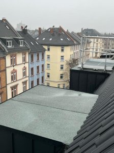

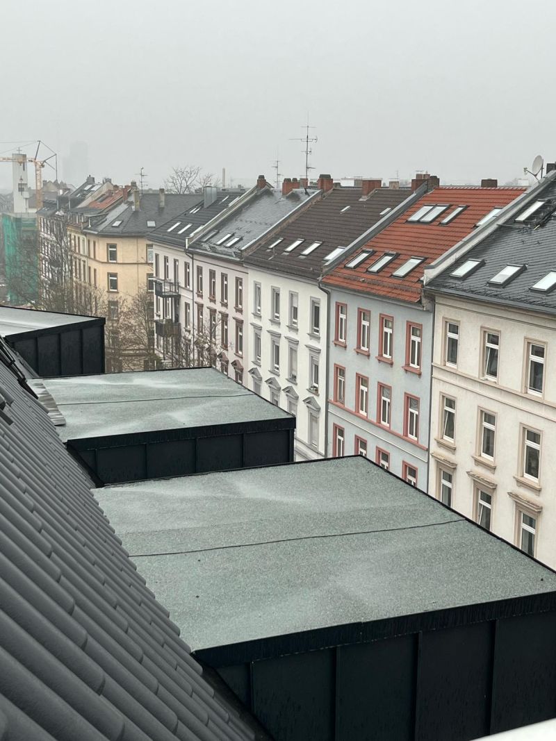

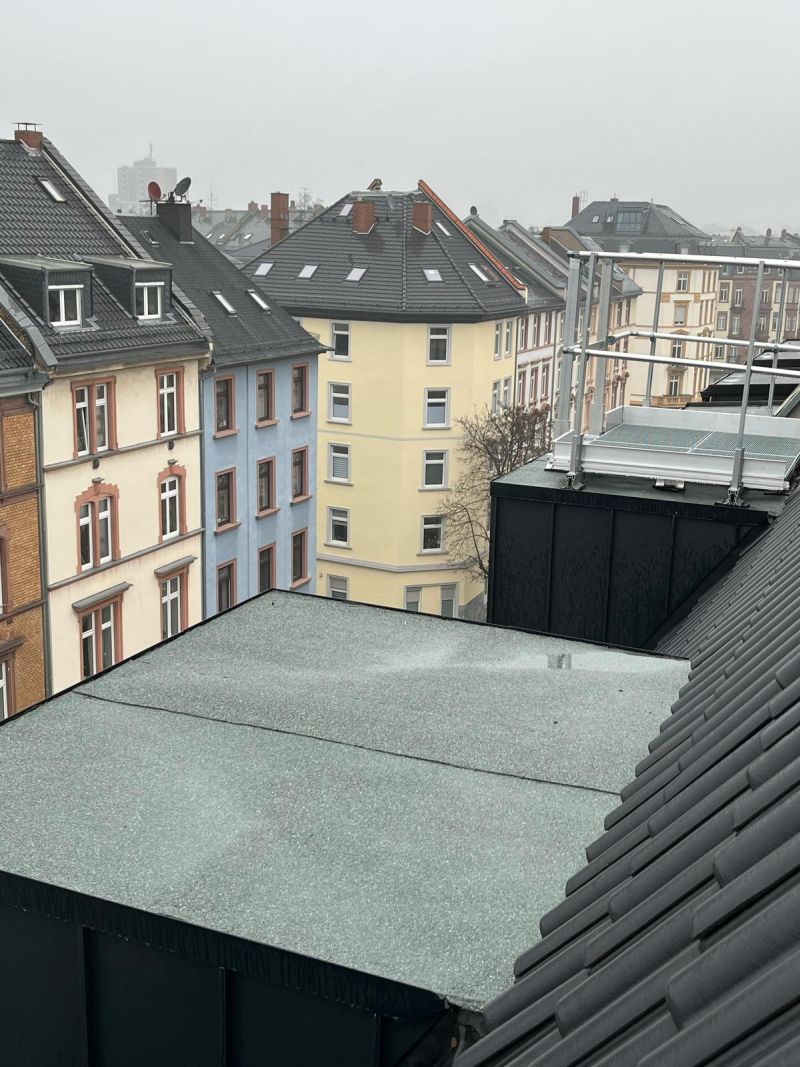

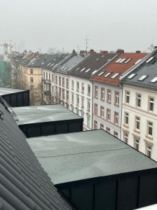

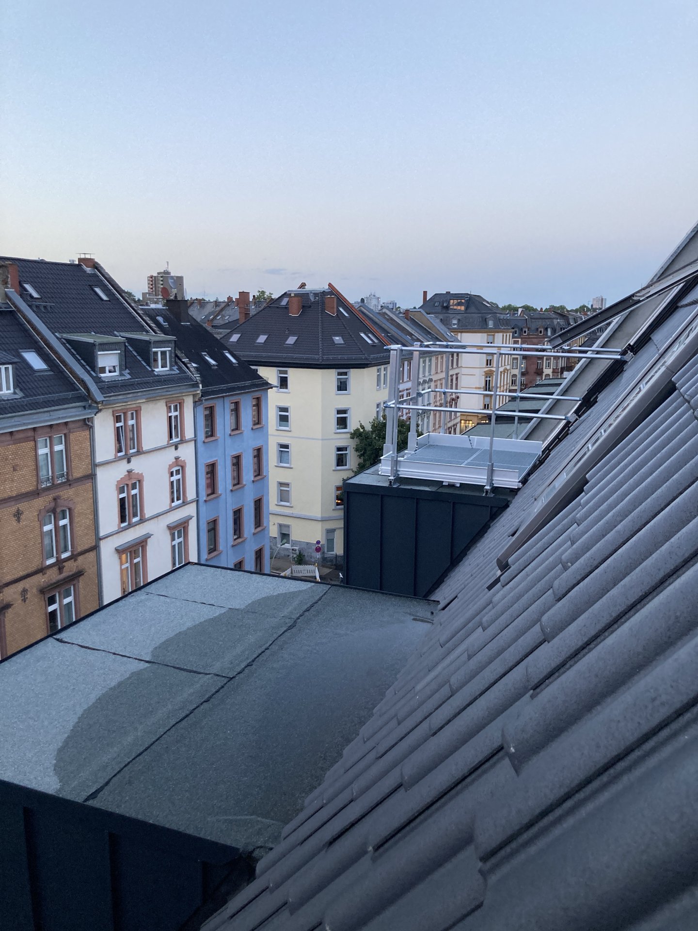

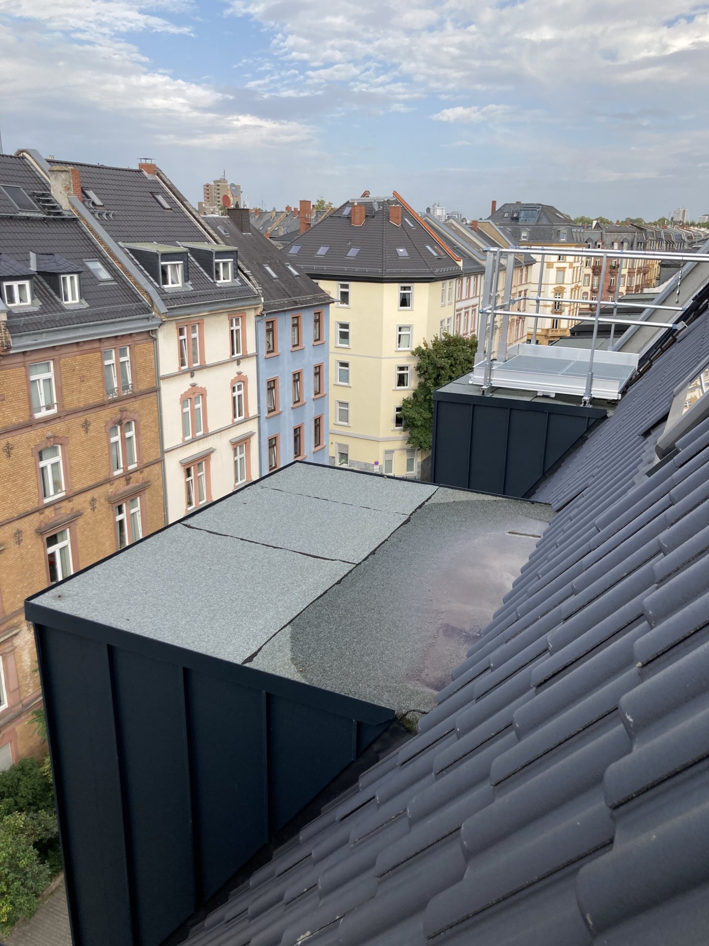

    Hallo zusammen, die obigen Gauben wurden nun überarbeitet und ein Gefälle eingebaut. Nach Regenfällen sieht das Ganze nun so aus. Augenscheinlich läuft die Entwässerung deutlich besser ab, es bilden sich keine nennenswerten Pfützen mehr. Fällt euch dennoch was auf, was zu beanstanden wäre?

    Meiner Erfahrung nach, ist die komplette Planung und Ausführung der Gaube ein Desaster. Die Aufkantungshöhe ist zu niedrig, diese ist mind. 10cm über OK Belag zu führen. Eingeschweißte Bleche wie in diesem Fall würde ich tunlichst vermeiden, da diese sich gerne mit der Zeit lösen. Wenn doch, dann den Anschluß von Bitumen ans Blech mit Flüssigkunststoff herstellen. Wenn ich es richtig sehe, sind das beschichtete Aluminiumbleche ( Prefa oder Haushaut). Wie wurde denn der Blechstoß und die Ecken abgedichtet?? Wahrscheinlich mit Dichtkleber zwischen den Blechen und der freut sich über die Hitze vom Brenner. Dann die Entwässerung Richtung Dach ist ein absolutes No-Go in meinen Augen. Der Übergang von der Seitenkehle in die Dachfläche ist immer problematisch, da sich die Bleche in verschiedenen Richtungen ausdehnen und an der Schnittstelle gerne einreißen. Auch dort würde ich jetzt alles mit Flüssigkunstsoff abdichten. Es ist immer besser das Wasser weg vom Gebäude zu führen, als zum Gebäude(teile). Das ganze hat ein Architekt geplant?

    Ich stimme dir bei allem zu, aber nicht bei dem zitierten Punkt.
    Wenn du eine Attika hättest, spielt das aber keine Rolle, in welche Richtung das Gefälle verläuft. Ist etwas undicht, ist das Wasser im Gebäude, egal an welcher Stelle es reinläuft.
    Ich führe das gerne mit Gefälle in Richtung Hauptdach aus, da kann man mit eleganten Speiern auf das Hauptdach entwässern und man braucht kein langes Fallrohr.
