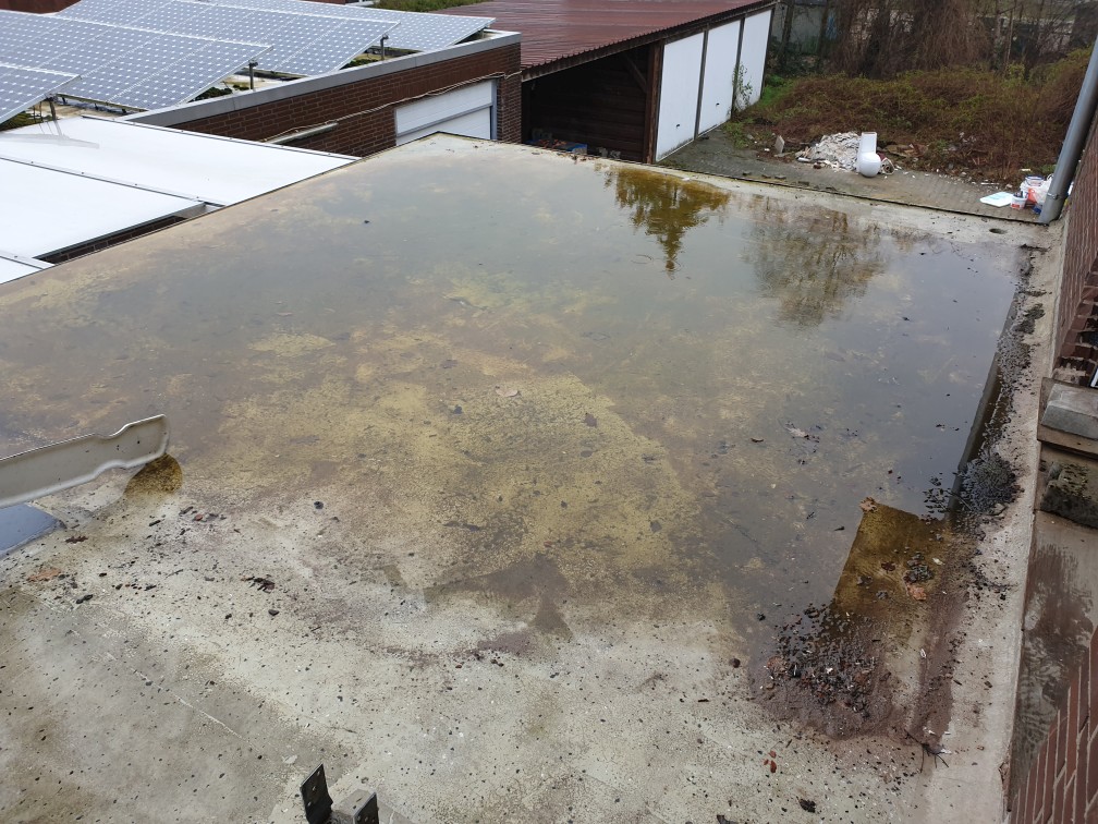

    wir haben vor kurzem ein älteres Haus gekauft und sanieren es komplett.

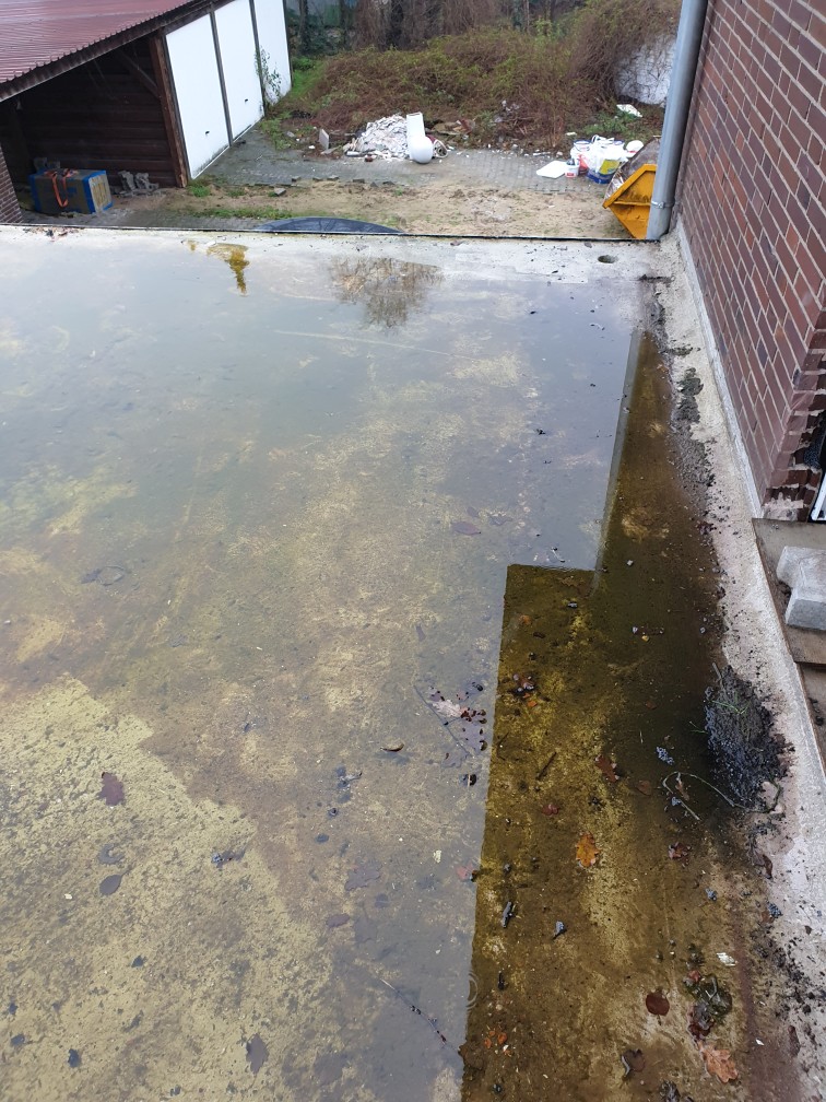

    Ein Problem, für das wir bisher keine (günstige) Lösung gefunden haben, ist ein Flachdach, welches als Dachterrasse genutzt werden soll.
    Das Dach ist leicht trichterförmig gebogen, sodass das Wasser nicht im Abfluss in der Ecke ablaufen kann. Der Belag ist eine Art Kunststoff, welcher auch auf dem angrenzenden Balkon gegossen wurde.
    Nun die Frage:
    Hat jemand eine Idee, wie wir das Dach möglich günstig trocken bekommen, sodass wir es als Dachterrasse nutzen können? Kann man eine Art Ausgleichsmasse aufbringen?
    Ich danke euch für eure Hilfe!
    Anhängend 2 Bilder.

    Flachdach wovon? Garage oder beheizter Wohnraum drunter? Dämmung nötig oder nicht?
    Holt euch einen Planer, der kümmert sich dann um alle Regeldetails.

    Es ist das Dach einer unbeheizten Garage. Eine Dämmung ist nicht nötig.

    Läuft das Wasser nur über den einen Punktablauf oben im Eck des Daches ab oder gibt es noch eine dreiseitig vorgehängte Rinne?
    Denkbar wäre:
    - rundum Randaufkantung herstellen und eindichten (mind. 1 Notüberlauf einplanen).
    - 3-4 cm Splittbett als Höhenausgleich
    - Bohlenbelag auf Aluminium-Traglattung
    - Revisionsöffnung im Bereich des Punktablaufes nicht vergessen!!!
    - naja und Geländer (Absturzsicherung) und sowas...
    Vielleicht aber doch zuerst mal einen Statiker fragen wegen Tragfähigkeit (Verkehrslast) des Daches?
    Vielleicht auch gleich einen Planer fragen wegen fachgerechter Konstruktion und Anbringung der Absturzsicherungen?

    Ist die Nutzung als Terrasse überhaupt zulässig? Wie sind die Abstände zu den Nachbarn?

    Und wie sieht es statisch aus?
    Splitt+Dicke Fliesen + Möbel + Personen?
