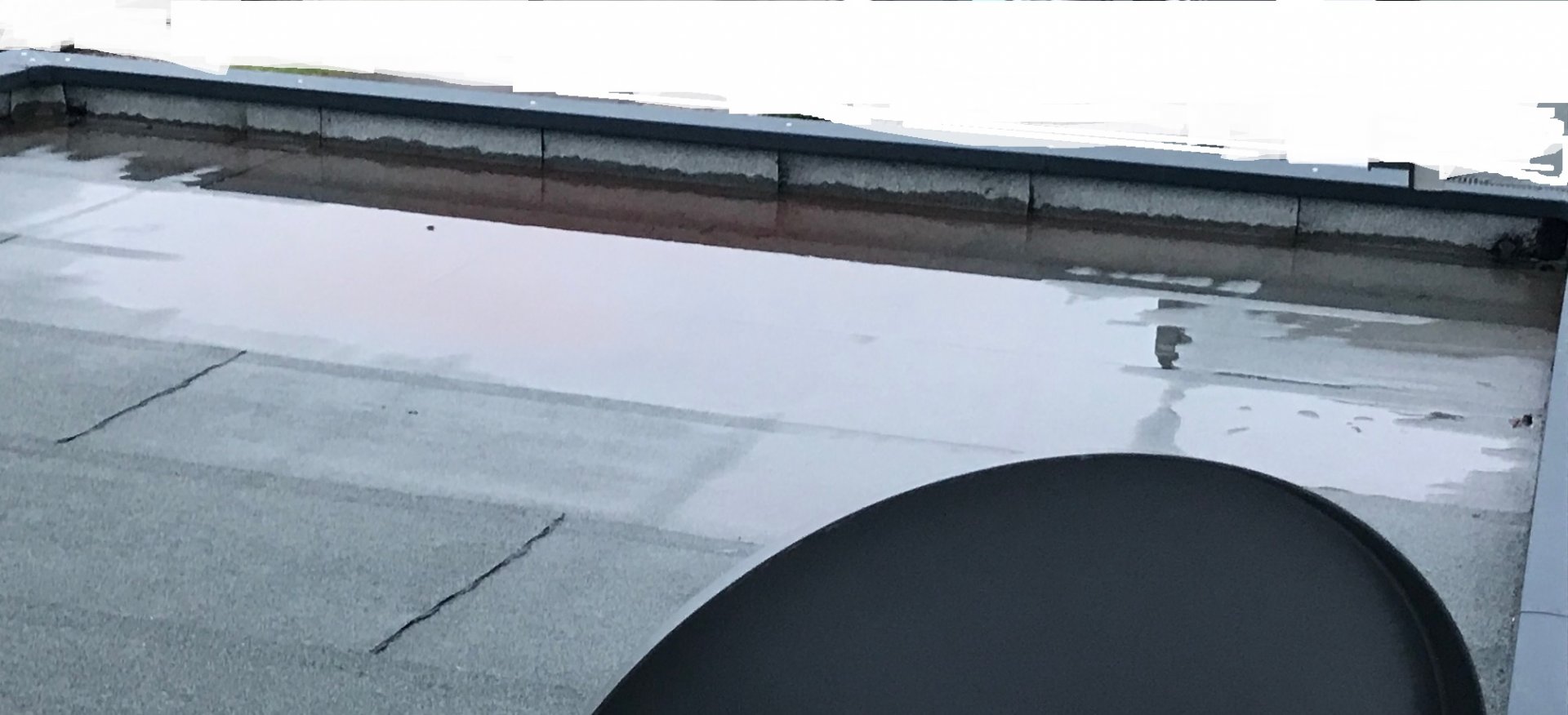

    Guten Abend an die Experten,
    wir haben zweierlei Probleme. Das 1. wäre, dass unser Bauträger mit dem wir vor 18 Monaten gebaut haben nicht mehr da ist. Er ist so zu sagen für keine zukünftige Mängel mehr zu greifen.
    Das 2. Problem ist das eigentliche Problem. Wir haben auf unserer Garage auf ca. 3,50 x 1,50m (bxl) Wasser stehen. Das sind ca. 10mm. Im Sommer war das Wasser auch schon da, war aber nach einem Tag aufgrund der Wärme wohl, weg. Im Winter verschwindet das Wasser nicht, sondern ist da oben seit Wochen drauf.
    Ich gehe davon aus, dass beim Betonieren der Garagendecke dort eine Kuhle war und die Dachdecker diese nicht mehr ausgeglichen haben.
    Die Dachdecker haben auf der Decken Oberseite mit Bitumenmasse aufgerollt und dann 2 fach Bitumenbahnen verlegt. An der stelle wo das Wasser ist, löst sich auch das Schifferzeugs was auf den Bahnen ist.
    Meine Frage an euch Experten: Kann man das im Nachgang noch Egalisieren? Würde Kies das Wasser in diesem Bereich verdrängen? Oder einfach so lassen? Wir haben angst das es undicht werden könnte :(
    Vielen Dank im Voraus.

    Wenn fachgerecht abgedichtet ist dürfte da nichts passieren. Gefälle im nachhinein ist unmöglich.

    entweder es ist dicht oder nicht. wenn es dicht ist, was solls, dann steht eben das Wasser da.

    Sorry aber die Antworten sind lala.
    Stehendes Wasser so wie bei dir kann einen schaden anrichten wenn sich Rotalgen bilden, auf dem Bild sieht das Wasser rot verfärbt aus also ist ein Mangel.
    Rotalgen setzen sich ab und beim nächsten Regen lösen Sie den Schiefersplitt ab, auf Dauer geht damit die Schiefersplitt kaputt und der UV Schutz fehlt.....
    Kies 16/32, 5 cm drauf, somit Bilden sich keine Rotalgen mehr, dann hast du ein Dach das den Regeln entspricht wenn die Aufkantungshöhen stimmen.
    Deine Aufkantungen so sieht es aus sind sowieso Falsch, es sieht so aus als ob er die Bahn sofort aus der Fläche auf den Dach Rand gezogen hat, dies ist falsch.
    Der Dach Rand muss immer abgesetzt geklebt werden mit Zusatzstreifen.
    Deine Attikableche wurden mit der Spenglerschraube befestigt das ebenso ein Mangel, ist fachlich nicht erlaubt. Das muss verdeckt mit Haften erfolgen. Viel Ahnung hat der Dachdecker wohl nicht gehabt.

    man könnte noch einen draufsetzen:
    -45°Winkel im Übergang Dach - Attika. Sieht nicht so aus.
    Auch wenn ich als Schutz dem Kies zustimme. Bitte nicht einfach draufmachen. Entweder die Garage ist für Auflast ausgelegt, oder nicht.
    Wenn da echt Schrauben von oben drin sind, dann wäre das schon der Hammer. So was habe ich bislang auch noch nicht gesehen.
    Vielleicht noch ein paar Detailbilder von der Attika?

    vielen Dank für die Antworten. Ich versuche die Beanstandungen mal zu kommentieren:
    - Es ist in der Tat so, dass das Wasser da oben ein wenig rot gefärbt ist.
    - Die Stahlbetondecke ist 25cm stark. Ich gehe davon aus, dass eine Kiesschicht kein Problem wäre. Ich würde dies mit dem Statiker besprechen. Wie stark müsste die Schicht sein? 5cm? (58m²*0,05*1,85 = 5,36 to.) Das wäre eine Flächenlast von 168kg/m². Da sehe ich keine Probleme.
    - Im Übergang Decke zur Attika sind einzelne Streifen verschweißt.
    - Die Attika Abdeckung ist der nächste Mangel. Die darunterliegende verbaute Mehrschichtholzplatte ist durchnässt. Entweder sind die Verschraubungen undicht, oder zwischen den Blechen (Silkon) undicht.
    Ich bin am überlegen die komplette Abdeckung abzureißen und einmal neu...
    Wenn ich mir überlege das diese Arbeit (Abdichtung + Attikaabdeckung) 3.300 gekostet hat wird's mir schlecht...

    Somit hat der Statiker bereits 1,20 kN/m² kalkuliert. Bleibt nur die Frage, was benötige ich um zu verhindern, dass das Kies sich in den Ablauf setzt? Gibt es Passende Körbe für Horizontale Abläufe?

    Also 5 cm sind ok aber ich denke deine Attika ist falsch geschweißt kannst du mal nähere Bilder von beiden seiten rein stellen, hat dein Attika Brett ein Gefälle zur Dachinnenseite ?
    Wenn nicht ist es nicht gut.
    Das rote sind dann bereits Rotalgen.
    Ist eigentlich ein Notüberlauf vorhanden ?
    3300 Netto oder Brutto und m²
    Ich sag aber auch immer gute Arbeit darf auch was kosten ! Allerdings diese Arbeit.....

    Hallo Tarunio, da ist garnichts verschweisst... Das sind 1500mm gekantete Bleche mit beidseitiger Tropfkante und die Stöße Blech-Blech sind mit einem Dichtmittel "abgedichtet".
    Nein, das Attika Holzbrett hat kein Gefälle... Das werde ich alles ausbessern müssen :((
    Notüberlauf ist keiner vorhanden. Größe des Daches innen ca. 5 x 9m.
    Preis war Netto :-\ Dafür erwarte ich vor allem von einem Bauunternehmen der das tagtäglich macht saubere Arbeit :(

    Das sind aber alles Mängel die er nachbessern muss, die Garage ist noch billig muss ich sagen, gut er hat die günstigsten Schweißbahnen genommen....
    aber trotzdem, für diese Mängel ist es für dich teuer.
    Schreib Ihm ein schreiben was er alles nachbessern muss.... du bist ja im recht

    Hallo Experten,
    nach langer Zeit melde ich mich wieder.
    Das Problem besteht weiterhin. Durch die Senke in der Betondecke bleibt weiterhin 1-2cm Wasser im vorderen Bereich der Garagendecke stehen.
    Nun würde ich gerne eine solar ripp Anlage (Pool) auf dem Garagendach installieren und überlege ob ich nicht 2 Fliegen mit einer Klappe erschlagen kann.
    Wäre es möglich, in dem Bereich wo das Wasser stehen bleibt, eine 150er Kernbohrung machen zu lassen und in diese eine Ringraumdichtung mit 3 x DN 50 zu installieren.
    1x für Ablauf Dach
    1 x für Zulauf Solar
    1 x für Ablauf Solar.
    Die Pooltechnik befindet sich direkt unter dem Bereich und ein Ablauf in die Zisterne ebenfalls.
    Somit müsste ich nicht durchs Mauerwerk und über die Attika aufs Dach.
    Wäre das denkbar?
