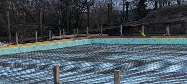

    Auf der Sauberkeitschicht aus Magerbeton steht Wasser.
    Hintergrund:
    Bei einem Haus ohne Keller ist die rel. Luftfeuchtigkeit im Haus ständig über 70%.
    Daher wurde um das Haus herum komplett ausgeschachtet. (Kies raus, Noppenbahn weg). Dann ging nach einer Weile die Luftfeuchtigkeit auf Normalwerte zurück. Auch wurde an einer Stelle in der Abdichtung geöffnet. Dabei hat man dann festgestellt das Wasser auf der Sauberkeitsschicht aus Magerbeton steht.
    Außerdem wurde vorher eine Lecksuche im ganzen Haus durchgeführt.
    Nun sind alle Bausachverständiger ratlos wo das Wasser herkommt.
    Anbei auch Skizze wie alles aufgebaut ist.

    Auf der Sauberkeitsschicht darf doch Wasser stehen.
    Ist denn die Schweißbahn auf der gesamten Bodenplatte intakt?
    Was hat es denn mit dem viel zu hohen Erdniveau gegenüber der Bauwerksabdichtung zu tun?

    Die Dichtschlämme muß auf das Mauerwerk bzw. Beton. Aber nicht auf der XPS-Platte aufgebracht werden.
    Wenn die Bodenplatte ausrechend dick und sorgfälltig eingebaut (gerüttelt mit Bewehrung) wurde, sollte das Wasser auf der Sauberkeitsschicht nicht s tören. Bei 15 cm sollte die Bodenplatte ausreichend dicht sein.

    Abgesehen von der zu tiefen Dichtschlämme auf dem Oberputz (was zu Putzschäden führen kann), ist der Aufbau so nicht ungewöhnlich.
    Ist halt die Frage, ob das auch alles sorgfältig ausgeführt wurde.

    Schon mal daran gedacht daß der Schotter das Wasser aus der Umgebung wie in eine Badewanne einsammelt und ggf. bei sich behält weil kein Abfluß vorgesehen ist.

    Ist es denn richtig das die seitliche Sockeldämmung nicht mit der Bodenplatte verklebt werden muss?
    In der Bauphase wurde die Dämmung in die Schalung hineingestellt und anschließend mit Beton aufgegossen.
    Noch mal zur Erinnerung: Erst als der Kies um das Haus herum heraus geholt wurde gingen die Feuchtigkeitswerte herunter.
    Natürlich hat das Haus eine dezentrale Lüftungsanlage.
