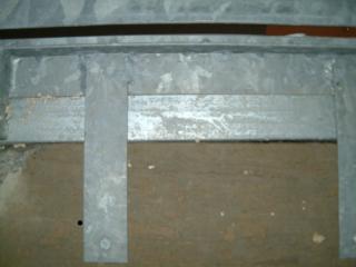

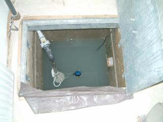

    Als Laie lass ich lieber Bilder sprechen:
    [​IMG][​IMG]
    Links ist der Schacht in seiner ganzen Schönheit. Rechts ist dann mal der rechte Schachtrand aus der Nähe. Dort wo das Metall anfängt, scheint die Betonplatte aufzuhören.
    Die Styroporkügelchen, die überall kleben, sind wohl aus der Dämmung herausgeschwemmt worden.
    Meines Wissens kein WC. Das (schlüsselfertige) Haus war bereits verkauft gewesen und wurde wegen eines familiären Unglücksfalls zurückgenommen. Ich habe es also erst im Rohbau gesehen und da war der Schacht schon drin und die Kellertreppe schon dran.

    an der 4ten Seite liegt das Stahlgebilde gar ned an ...
    ne sehr eigenwillige Konstruktion die nur mit grossen
    Aufwand abzudichten ist.
    dem Schacht nach würde ich sagen Aqualiftvorsehung
    ansonsten seh ich keinen Sinn warum der Schacht
    so gross sein muss.
    was sagt eigentlich derjenige der Ihnen das Haus
    verkauft hat zu dem Schaden ?

    Die Abdeckung ist einfach nur auf der rechten Seite abgestellt. Diese Seite sieht man auch auf dem zweiten Foto.
    Die Folie auf der unteren Seite hat glaube ich keinen besonderen Zweck, drunter sieht's genauso aus wie die anderen Seiten.
    Auf die Größe will ich aber momentan gar nicht hinaus - das war ja eher mein Glück - sondern auf die Abdichtung.
    Man sieht ja sehr gut den Schlitz unter dem Metall und ansonsten schaut der Schacht auch nur nach purem Beton aus. Wie soll so eine Abdichtung denn aussehen?

    Deswegen ja meine Frage, was hier unter fachgerechter Ausführung zu erwarten ist.
