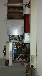

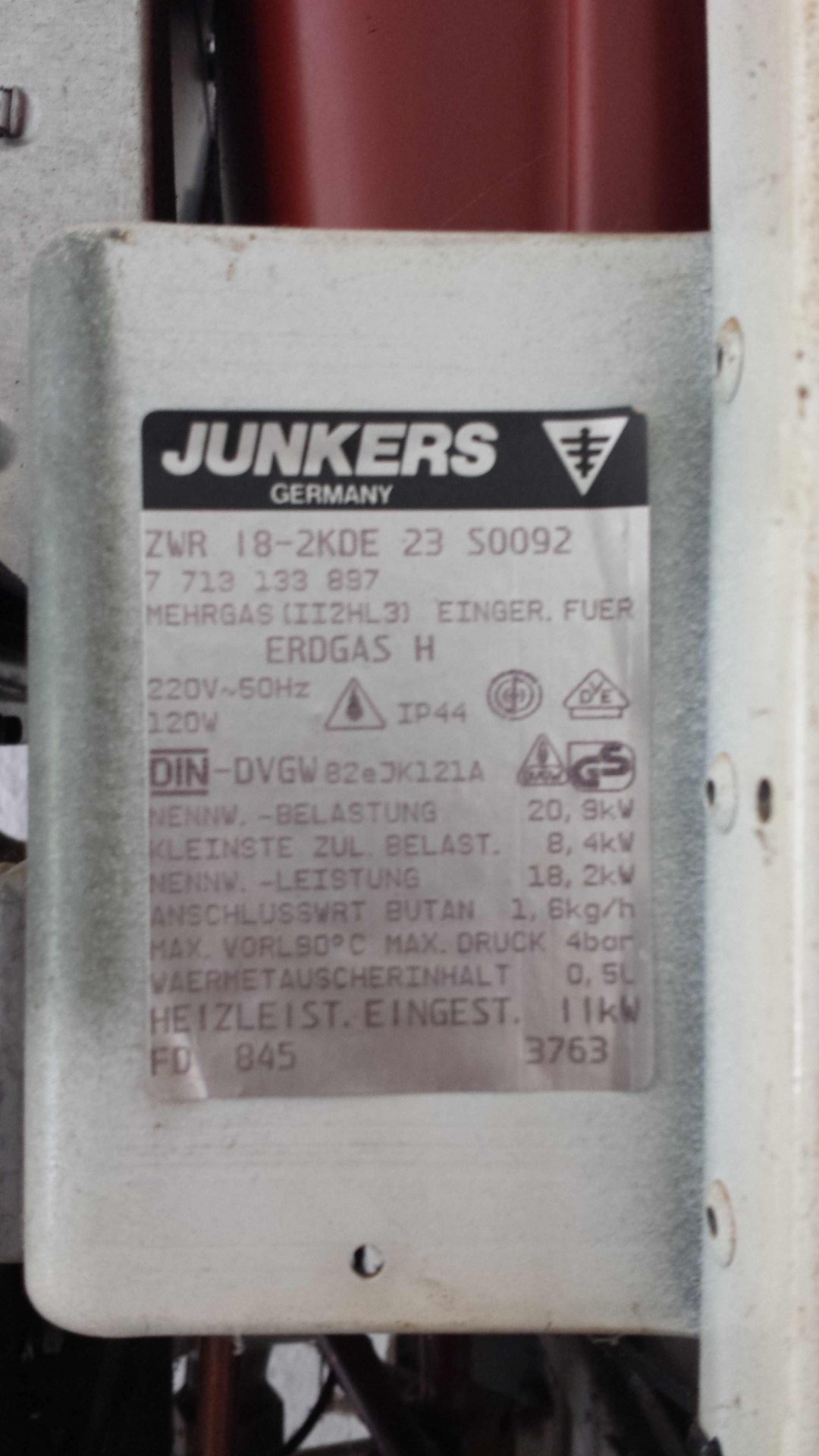

Diskutiere Wasser bei altem Junkers Gerät wie auffüllen? im Heizung 1 Forum im Bereich Haustechnik; Hallo, bin ziemlich ratlos, weiß jemand wo ich den Schlauch zum Auffüllen des Wasser anschließen kann? Gruß Darius

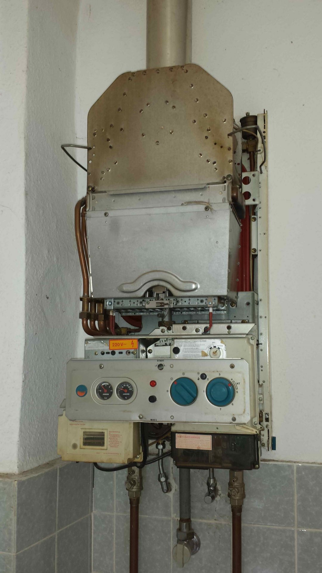

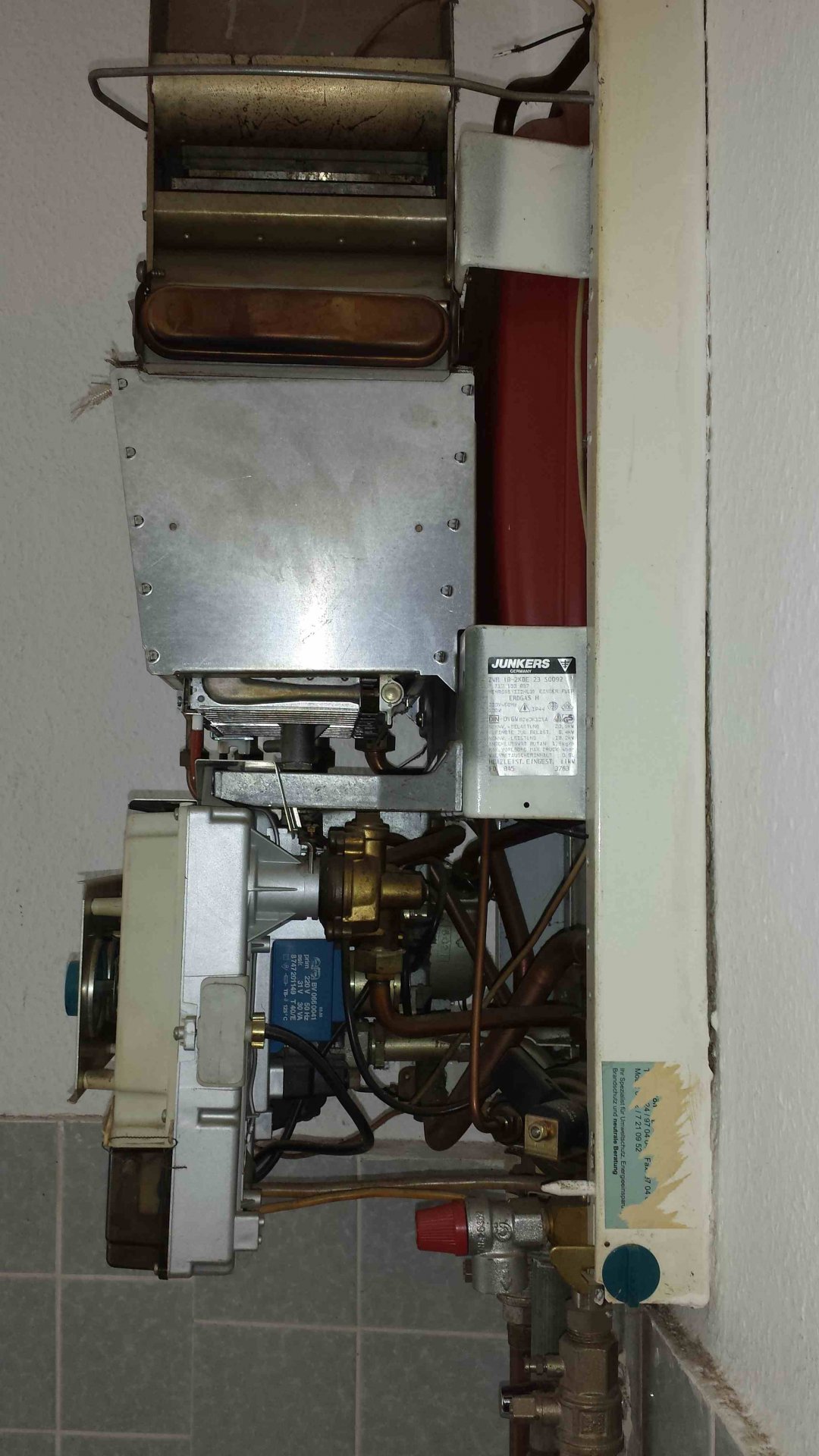

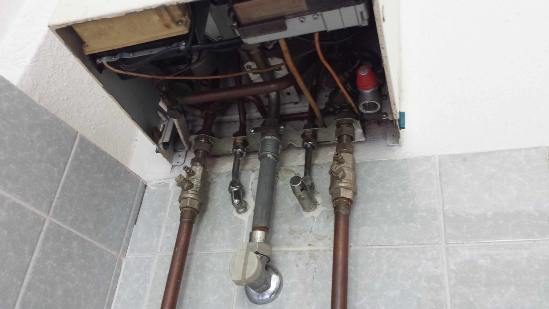

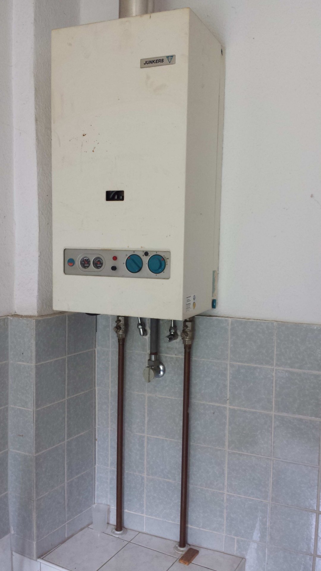

    Darius
  2. #2 Fred Astair, 09.07.2019
    12.834
    6.693
    An der Therme gar nicht.
    Schau mal, ob irgendwo anders in der Heizleitung ein Hahn sitzt.
    Gern wird auch der Blindstopfen eines Heizkörpers durch einen KFE-Hahn ersetzt. Sinnvollerweise in einem Raum, der auch Wasseranschluss hat.

    Danke genau das war der Fall ;-)
