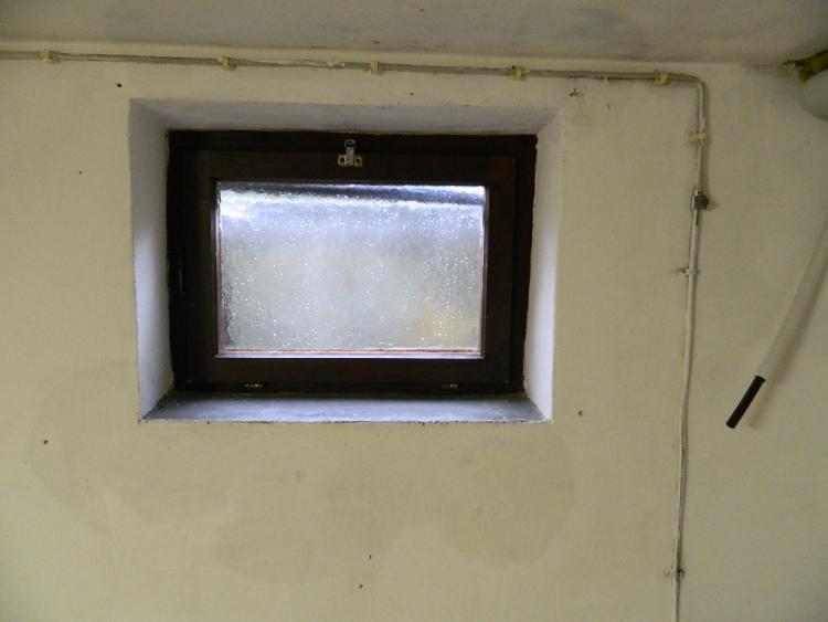

    Nach dem Starkregen vor ner guten Woche zeigte sich über einem Fenster im Keller ein Nasser Fleck. Der weitete sich aus, das Wasser tropfte wahrscheinlich auf den Sims und saugte sich in die unter des Fensters liegende Wand (Gips). (Siehe Bild)

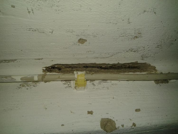

    Er untersuchte die Kante zwischen Kellerdecke und Wand. Dort sah er, dass Wasser auf der Horizontalsperre war.

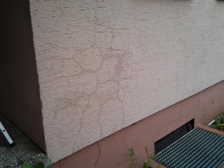

    Außen zeichnete sich ein Riss - Muster ab, wo sich Wasser hochgesogen hatte.

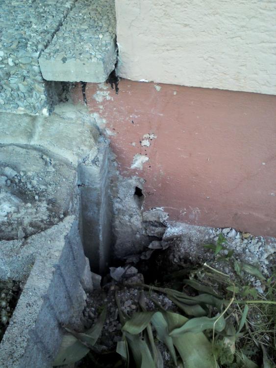

    Dann untersuchte er den unteren Bereich und die Treppenstufen samt Treppenpodest daneben. Da die erste Stufe (Winkelplatte / Kantenplatte) der Treppe nicht recht fest war und Rchtung Haus der Boden unter der Platte feucht, war seine erste Überlegung, dass das Wasser bei dem massiven Starkregen hier in den Untergrund und irgendwie zum Haus gewandert ist.
    Seine erste Maßnahme war daher diese erste Stufe (Winkelplatte / Kantenplatte) der Treppe mit Beton zu fixieren. Oberhalb der Treppe (quasi am Treppenpodest) an der Kante zum Haus hat er Dichtschlämme angebracht.
    Als er neben der Stufe den Dreck weggebuddelt hat, um auch hier die Wand zu untersuchen, entdeckte er, dass neben der Betonkellerwand etwas aus Bimsstein an den Beton angemauert ist und in dem Bimsstein ein Loch. Wie es in dem Bimsstein aussieht, weiß er nicht (ich auch nicht) - wir haben reingetastet, es war trocken. (Als er ausgebuddelt hatte, waren schon einige Tage vergangen, seit es geregnet hat.) Im Keller sieht man inzwischen auch nichts mehr.
    Habt ihr einen Vorschlag, wie er nun weiter vorgehen sollte? Neben den Beton nochmals betonieren? Oder das Loch und die Bimssteinwand nur verputzen und auf dem Putz Dichtschlämme anbringen?
