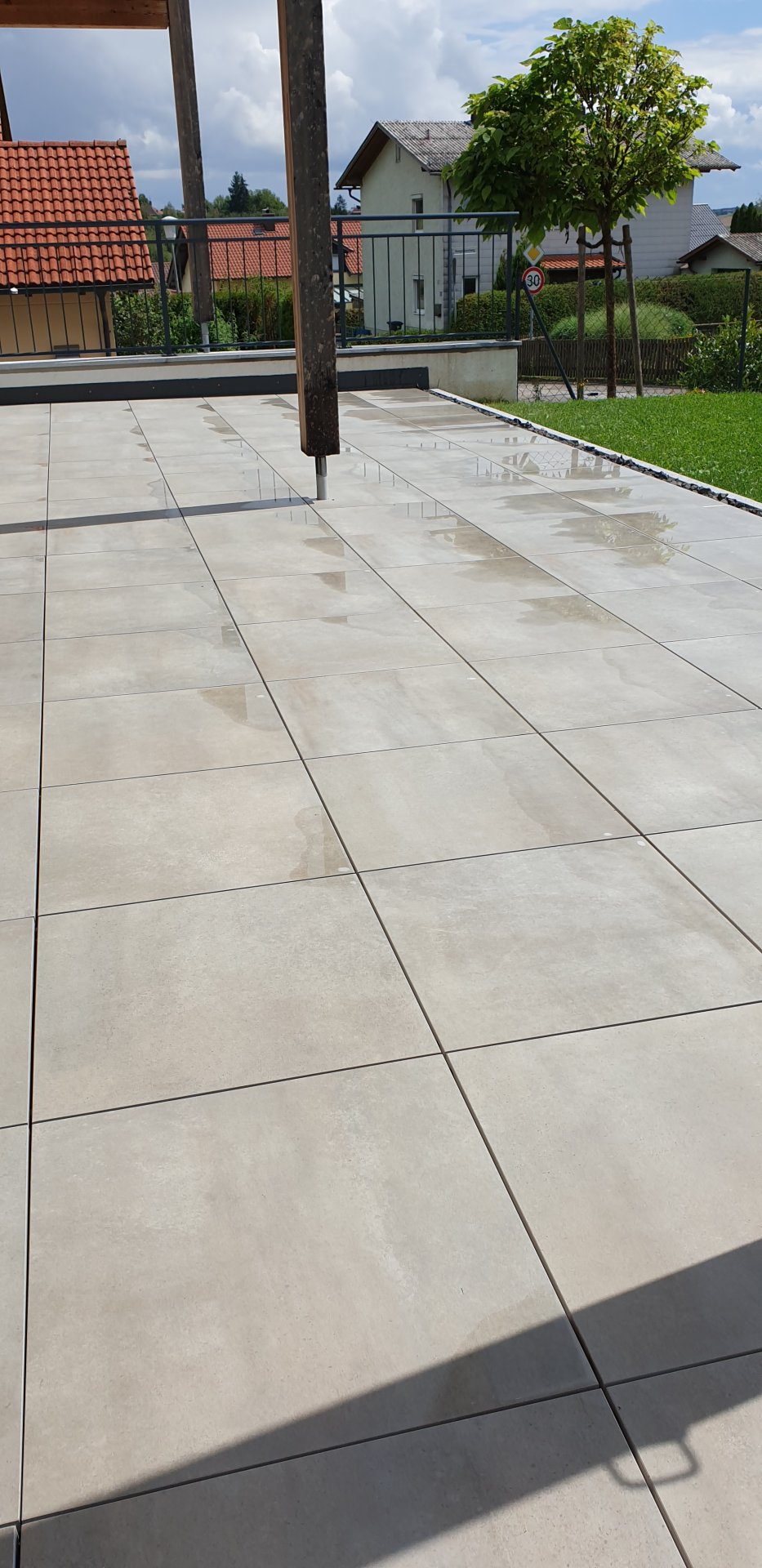

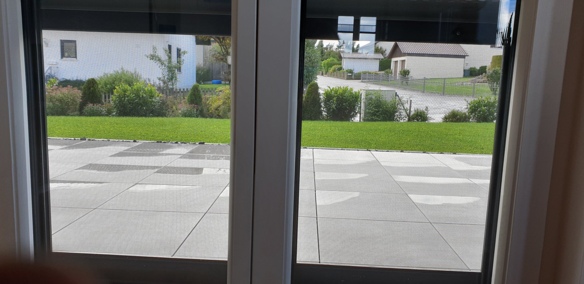

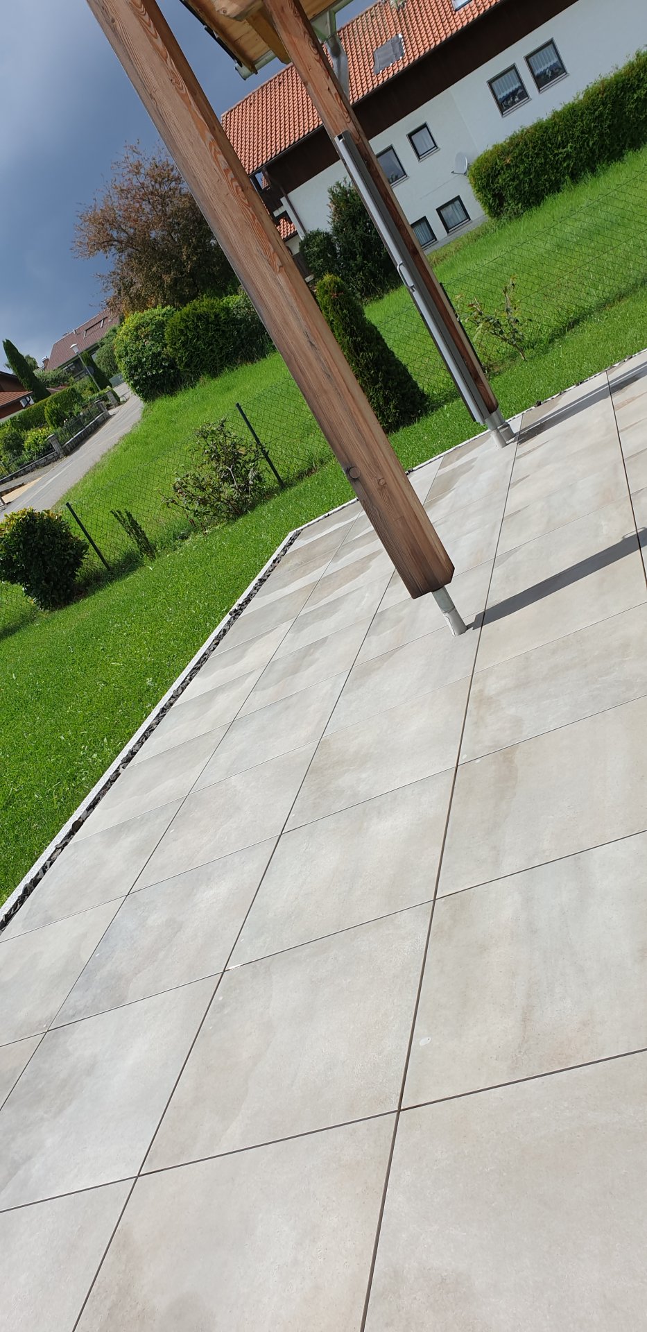

    Hallo an alle Experten,
    Wir haben Feinsteinzeugfliesen frostsicher und mit matter rauer Oberfläche im Stelzenlager auf unserer Terrasse verlegt.
    Dort bleibt nach Regenfällen bei ca. der Hälfte der verlegten Fliesen das Wasser stehen. Bei den restlichen läuft es ab.
    Wir hatten bereits zwei Fliesenleger zum begutachten vor Ort und das Gefälle ist vorhanden, die Fliesen sind auch nicht konkav und keiner hat das jemals so gesehen.......
    Der Rat war, ich soll mal in einem Forum fragen. Das mache ich nun und evtl. hat jemand ähnliche oder gleiche Erfahrungen und bereits eine Erklärung oder sogar Lösung für mich.
    Auf den Bildern sieht man das sehr gut.

    Hätten die mal in der Schule besser aufgepasst: Adhäsion und Kohäsion.
    Dazu sind die Fliesen nie, nie, nie 100% plan.

    Erstens: die Fliesen sind ja nicht Wasseraufnahme fähig
    Zweitens: Das Wasser steht nicht auf der kompletten Fliese, sondern immer in richtung Garten, und das ungefähr im gleichen Volumen bei jeder Fliese.
    Drittens: es kann nur sein das die Fließen, teilweiße kein Gefälle aufweißen etc
    Hol dir mal sowas und leg es auf die Punkte wo das Wasser stehen bleibt und vergleiche es. LG

    Wenn ihr da keine Schwerkraftanomalien habt, ist beides nicht überall gegeben. Aber ist das ein großes Problem? Wie lange bleibt das Wasser denn so stehen?

    Vielleicht können ja Imprägnierungen/Versiegelungen den Abperleffekt verbessern und so zu einem besseren Ablauf des Oberflächenwassers beitragen? Aber verabschiedet euch bitte von der Vorstellung dass bei einem Gefälle von 1-2% das Oberflächenwasser rückstandsfrei in die Fugen verschwindet.

    @Te, mal den Begriff Oberflächenspannung gehört?
