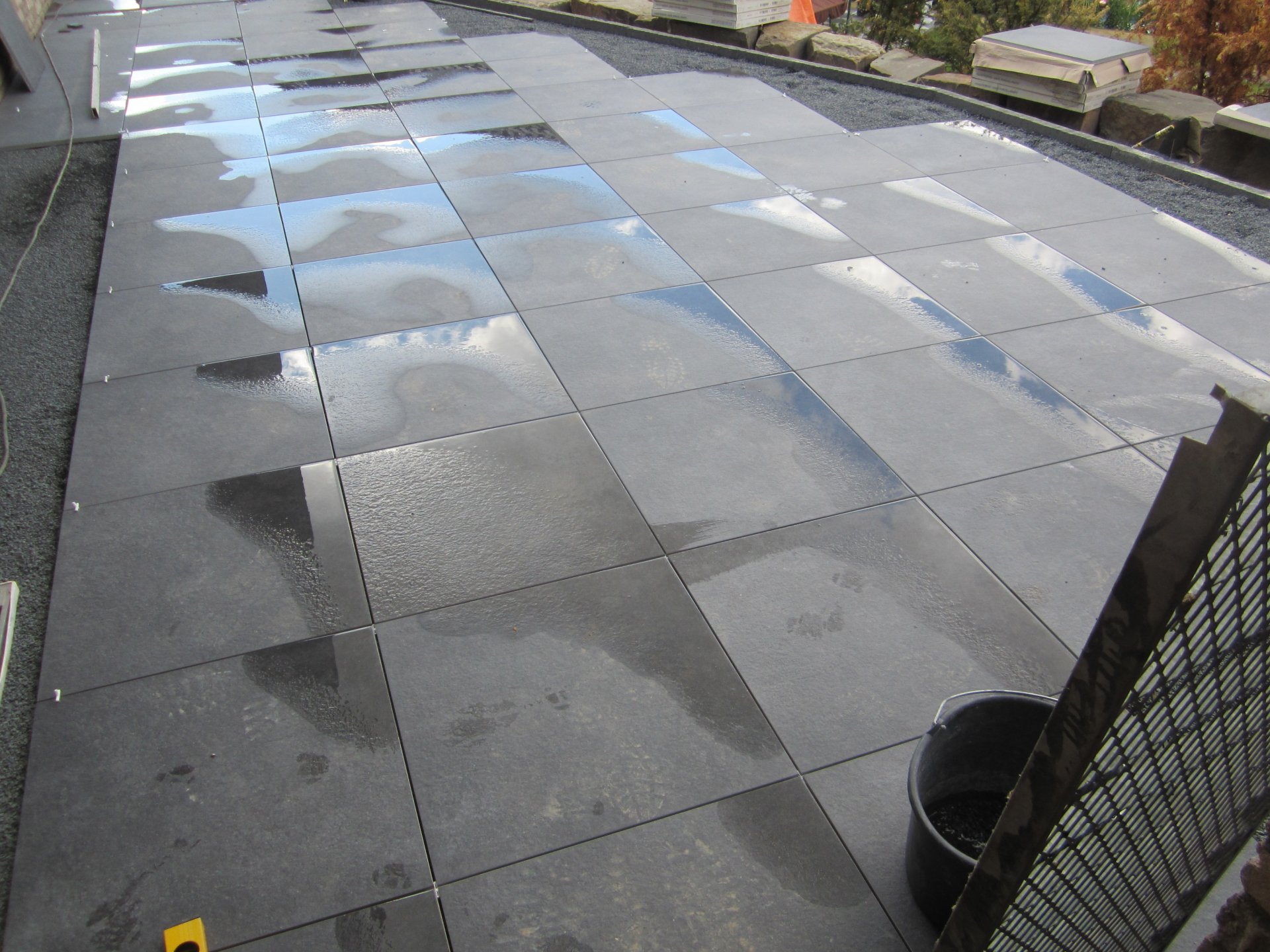

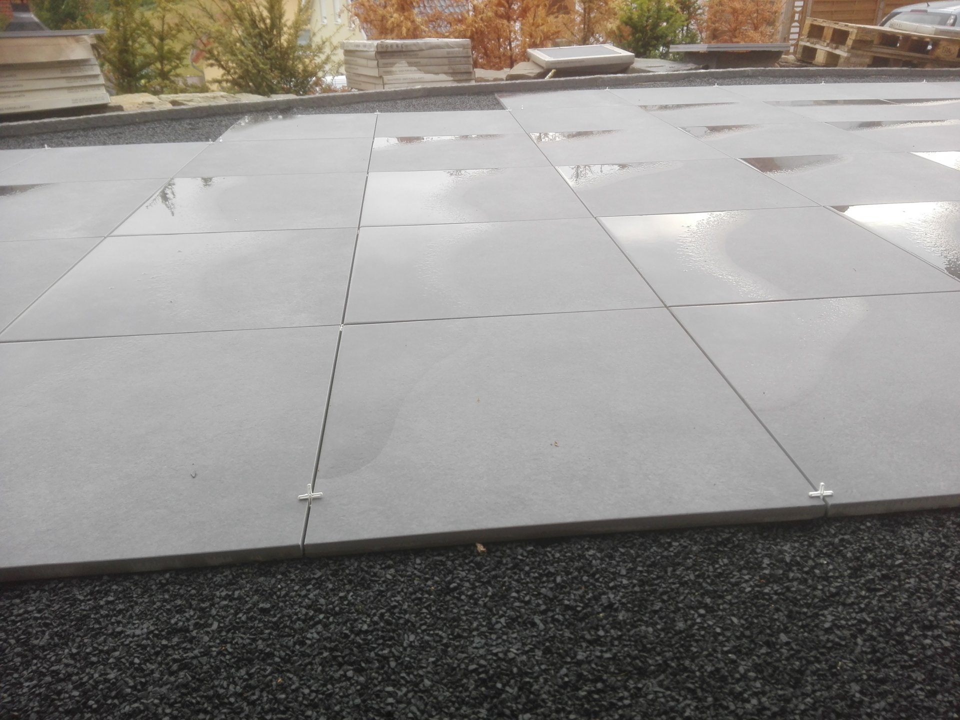

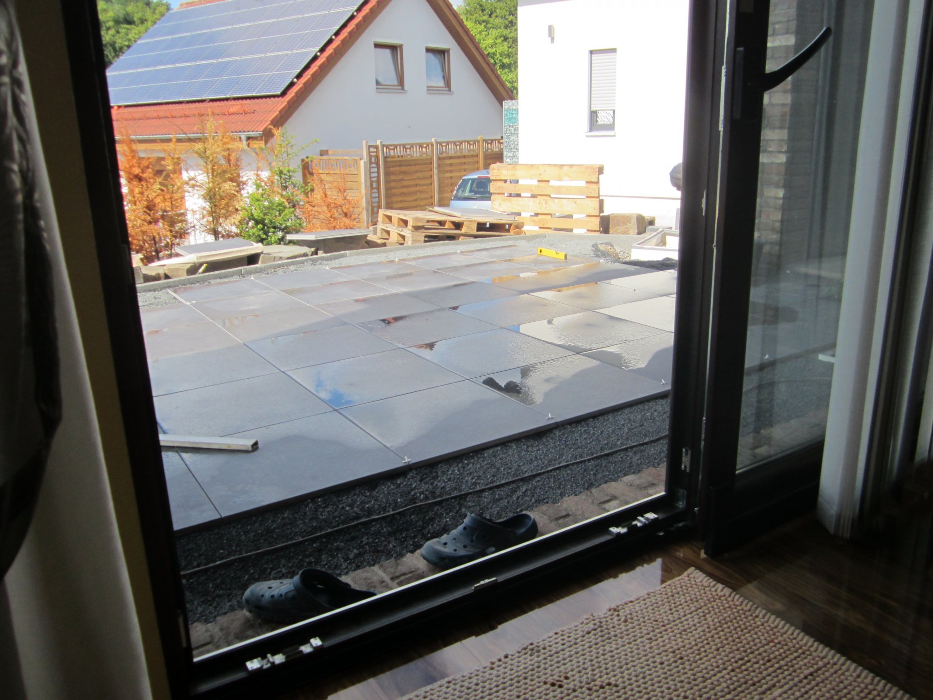

    Hallo Bauexperten,
    bei mir hat eine Firma vor drei Tagen Platten auf meiner Terrasse verlegt. Als es geregnet hat ist uns aufgefallen, dass das Wasser nicht vollständig abläuft und an den Rändern stehen bleibt. Die Platten sind mit einem 1% Gefälle verlegt. Auch wenn man die Platten mit 2% Gefälle verlegt bleibt Wasser stehen. Ich habe mir die Platten genau angeschaut, sie sind an den Rändern eben und weisen keinen Steg o.Ä. auf. Es handelt sich um 60x60 Feinsteinzeug Vereda Platten von der Firma Koll.
    Ich stehe vor einem Rätsel warum das Wasser stehen bleibt.

    Nein das ist kein Rätsel, das verdunstet doch :Dselbst ein Gefälle mit 3 oder 4 %wird die selbe Erscheinung haben, damit müssen Sie leben wie jeder andere auch, sie bräuchten ab so ca 7%um wirklich schnellen Abfluss zu erreichen.

    Derjenige der die Platten verlegt hat macht es täglich schon seit 10 Jahren, aber so was hat er noch nicht gesehen.
    Ich will auch keinen schnellen Abfluss, ich will nur das da kein Wasser stehen bleibt, sonst kann ich im Winter Eislaufen auf der Terrasse.

    Ich würde sagen, die Physik lässt sich hier nicht überlisten. Die Oberflächenspannung verhindert, dass das Wasser runter läuft.

    @Fred Astair ab 7% ist beim Wasser bei den üblichen Oberflächen die Adhäsivität weg, das ist so der ca Grenzwert ab wo 'stehen bleiben' eigentlich nicht mehr sein sollte @Manufact selbst dies wird beim 1-2% nicht reichen dazu wäre ein Flächen Coating mit vllt SLURM nötig :mega_lol::bierchen:

    Und was ist im Winter ?
    Wird da immer Eisfläche sein ?
    Schadet das nicht den Platten wenn da drauf Eis liegt ?
  10. SIL
    10.878
    4.219
    Nein das schadet denen nicht die sind ja 'frostsicher und Aussenbereich' viel wichtiger ist das in der Bettung nichts an Wasser sich lagern kann, sonst müssen sie immer mal die Platten nachrichten. Ob da immer Eisfläche sein wird kann keiner sagen - ist darunter beheizt? Welche geografische Lage?.... Planen Sie noch eine Überdachung...... etc

    Verlegt sind die im Splittbett. Terrasse ist nicht bedacht auch nicht beheizt. Lage : NRW nah Bergisch Gladbach

    Kann ich die Platten imprägnieren oder versiegeln, dann wird das Wasser vielleicht ablaufen....
  13. SIL
    10.878
    4.219
    Das können Sie noch machen zum Beispiel Silan-Siloxan-Polymergemisch auf dieser Basis, nachteilig dabei ist allerdings die Rutschfestigkeit sinkt und es besteht eine erhöhte Anhaftung von zum Beispiel organischen Material, ich würde Ihnen empfehlen beim Hersteller der Platten nachzufragen, nichts ist ärgerlicher als eine Versiegelung aufzubringen die vllt ihren Belag noch 'fleckig' macht...

    Das bringt alles nix...einfach so lassen.

    Danke Euch Allen für für eure Hilfe, Ich werde das so lassen wie es ist, ohne Versiegelung oder ähnliches.
