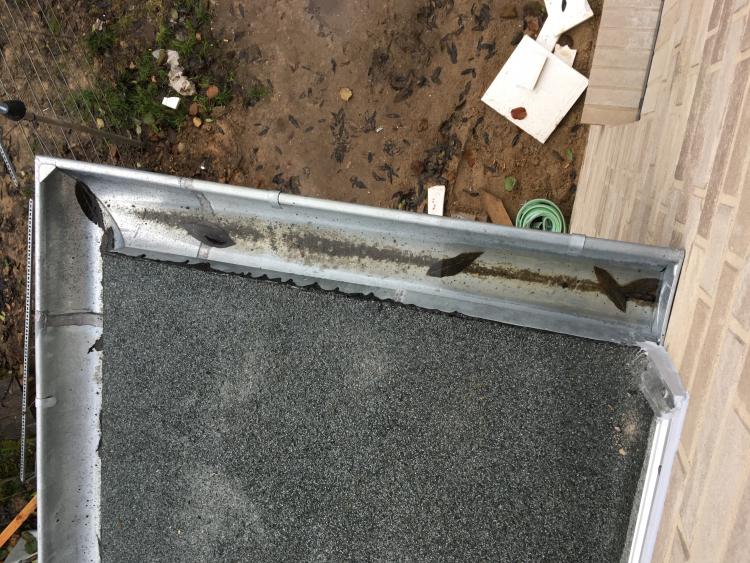

    bei unserem Vordach ist das kurze Stück zur Wand hin so schief dass das Wasser darin steht. Nachdem die firma nun schon zweimal da war und versucht hat etwas zu verändern, bekam ich nun beim letzten Mal die Aussage vom Chef das es zulässig ist das Wasser in der Regenrinne steht. Ich kann das beim besten Willen nicht glauben und habe mal ein Bild angefügt.

    die Richtlinien für Metalldecker (ZVSHK/ZVDH/FVHF) schreiben die Verlegung von Dachrinnen in einem Längsgefälle von mindestens 1 - 3 mm pro Meter vor.

    Hat er doch gemacht.
    Nur in dir falsche Richtung. ..

    (3) Die vorgehängten Dachrinnen können mit oder ohne Gefälle zu den Abläufen verlegt werden.
    (4) Durch nicht zu verhindernde Veränderungen in der Unterkonstruktion und auch durch den Einbau von Bewegungsausgleichern ist ein behinderter Wasserablauf und stehendes Wasser möglich.
    © Alle Rechte beim ZVDH
    So steht das in der Fachregel vom ZVDH. Es gibt keine Forderung nach Gefälle.
    Bei dir ist aber deutliches Gegengefälle zu erkennen.
    Dieses Wasser in der Rinne wird dir keinen Schaden verursachen, akzeptieren musst du es aber nicht.
    Das Problem ist, dass die Änderung der Rinne einen Totalabriss des Flachdachs bedeutet. Das will der Dachdecker natürlich vermeiden.
