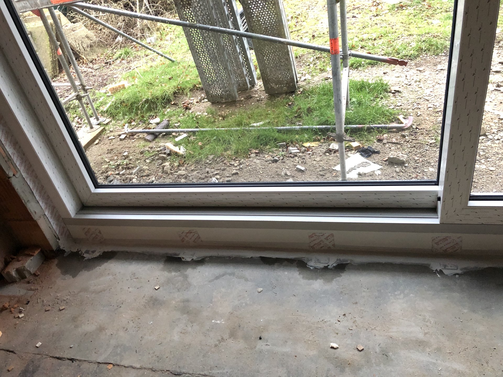

    ist es normal, dass nach Einbau der Fenster / Terassentüren noch Wasser unter den Fenstern ins Innere läuft?
    Der Klinker unterhalb der Fenster ist derzeit noch nicht fertig.
    Vgl. hierzu die anhängenden Bilder von innen und außen. 4D9BA773-FC83-4C96-98D5-CC83088355FA.jpeg 19B5C2E2-52C3-4662-AC81-DA98EDB940E0.jpeg 68CC8C05-5CAE-4FC8-B228-5BCD0DDAA327.jpeg 1F48A0BE-D61E-4C3B-A2B3-ADBD5B567975.jpeg A82BA541-5439-4986-A5DB-B001F97AAD4A.jpeg

    Ja, weil die Bauwerksabdichtung und die Abdichtung der bzw Eindichtung der Profile noch nicht vorhanden ist. Sowohl am MW auch als steigend aus der Horizontalen...

    Es fehlt ja noch die Aussenabdichtung - daher ist korrekterweise der Klinker da auch noch nicht.

    Okay, perfekt dann bin ich ja beruhigt, danke euch beiden für die schnellen und präzisen Antworten!

    Sei nicht zu beruhigt, sondern kläre, wer die Abdichtung bringt.
    Normalerweise macht das nämlich der Fenstermensch.

    Macht hier kein Fensterbauer - immer Dachdecker oder Bautenschützer. Aber kann regional anders sein...
