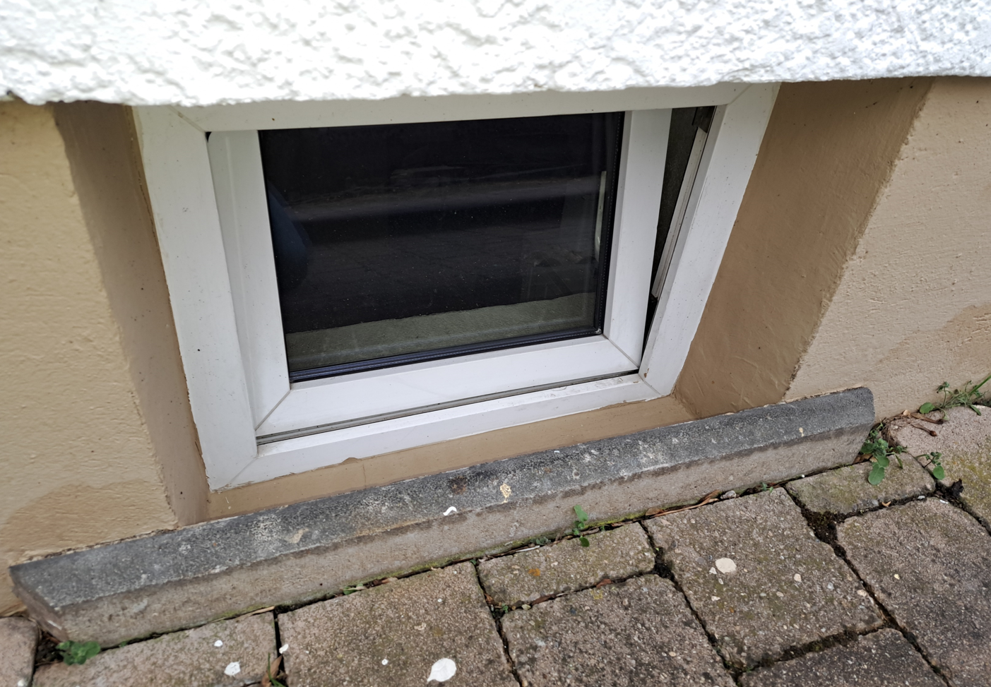

    wir haben das Problem, dass bei Schlagregen bei einem Kellerfenster Wasser eindringt.
    Ich habe versucht, dass Problem zu simulieren in dem ich den "Lichtschacht" mit Wasser aufgefüllt habe.
    Von innen sieht man, dass das Kellerfenster selbst "wasserdicht" ist.
    Allerdings kommt das Wasser nach kurzer Zeit unter dem Fenster und aus der Wand rein.

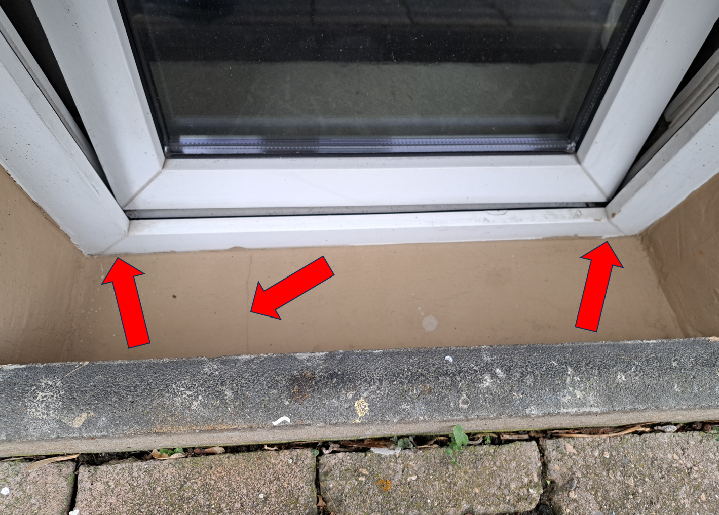

    Ich habe gesehen, dass der Beton im Lichtschacht einen Riss hat und der Übergang Beton/Fenster teilweise auch einige Risse aufweist.
    Ich vermute, dass Wasser dringt durch diese Risse ein.
    Damit der Lichtschacht bei Regen nicht voll Wasser läuft werde ich einen Regenschutz aus Acrylglas montieren. Im Vorfeld möchte ich aber das ursächliche Problem beheben.

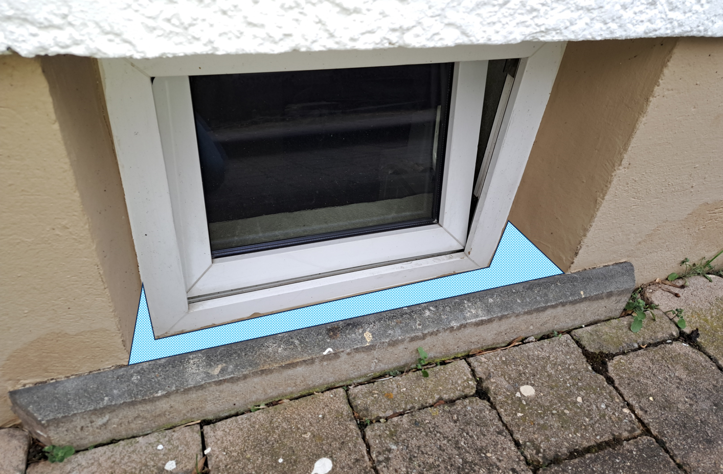

    Ich überlege, den Bereich zwischen Fenster und Beton mit Acryl abzudichten und im Anschluss den Lichtschachtbereich (siehe Foto 3, blaue Markierung) mit Dichtschlemme zu streichen.
    Ist das eine gute Idee oder gibt es eine bessere Lösung?

    Hallo, ein Acryl ist nicht so sehr elastisch, nimm ein anderen Dichtstoff der mehr Abdichtet und besseres Bewegungsvermögen hat (ZGV 25% sind Hochbau Dichtstoffe) z.b MS Polymer dieser hat eine sehr gute Haftung auf feuchten Oberflächen und auf dein Kunststoff Fenster etc pp was gerade bei dir der Fall ja ist..

    Wie kommt eigentlich das Wasser wieder aus dem Loch?
  4. xaver1
    xaver1
    09.01.2025
    mit dem Nasssauger.
    In das Loch passen ca. 5 Liter.
    Zukünftig möchte ich natürlich vermeiden, dass dort Wasser drinsteht.
    Da gibt es ja diverse Lichtschachtabdeckungen aus Acrylglas.
    Nachdem man aber vermutlich nie 100%-ig ausschließen kann, dass (abhängig von Windrichtung) etwas Wasser reinkommt, möchte ich erstmal das ursächliche Problem lösen.

    Der Kantstein zum Pflaster hin sollte nicht dicht sein, das Wasser müsste aus dem Loch am Stein ins Erdreich wandern.
    "müsste". wahrscheinlich sollte man hier auf einen besseren Ablauf achten.

    Der Kanstein wurde damals an die Wand geklebt bzw. hat leider keine "Entwässerung".
    Bisher hatten wir aufgrund Dachüberstand in den Schächten kein/kaum Wasser.
    Im letzen Jahr waren die Schächte aber bei entsprechendem Schlagregen leider voll Wasser.
    Dachte mir auch schon, dass ich bei dem Kantstein unten ein Loch reinbohre, damit das Wasser ablaufen kann.

    Ist denn klar, wo das Wasser dann hin läuft?
  8. xaver1
    xaver1
    09.01.2025
    einfach ins Erdreich/Splitt unter dem Pflaster.
    bedeutet wahrscheinlich, dass das Wasser nicht schnell abläuft, da der Boden ja verdichtet ist
