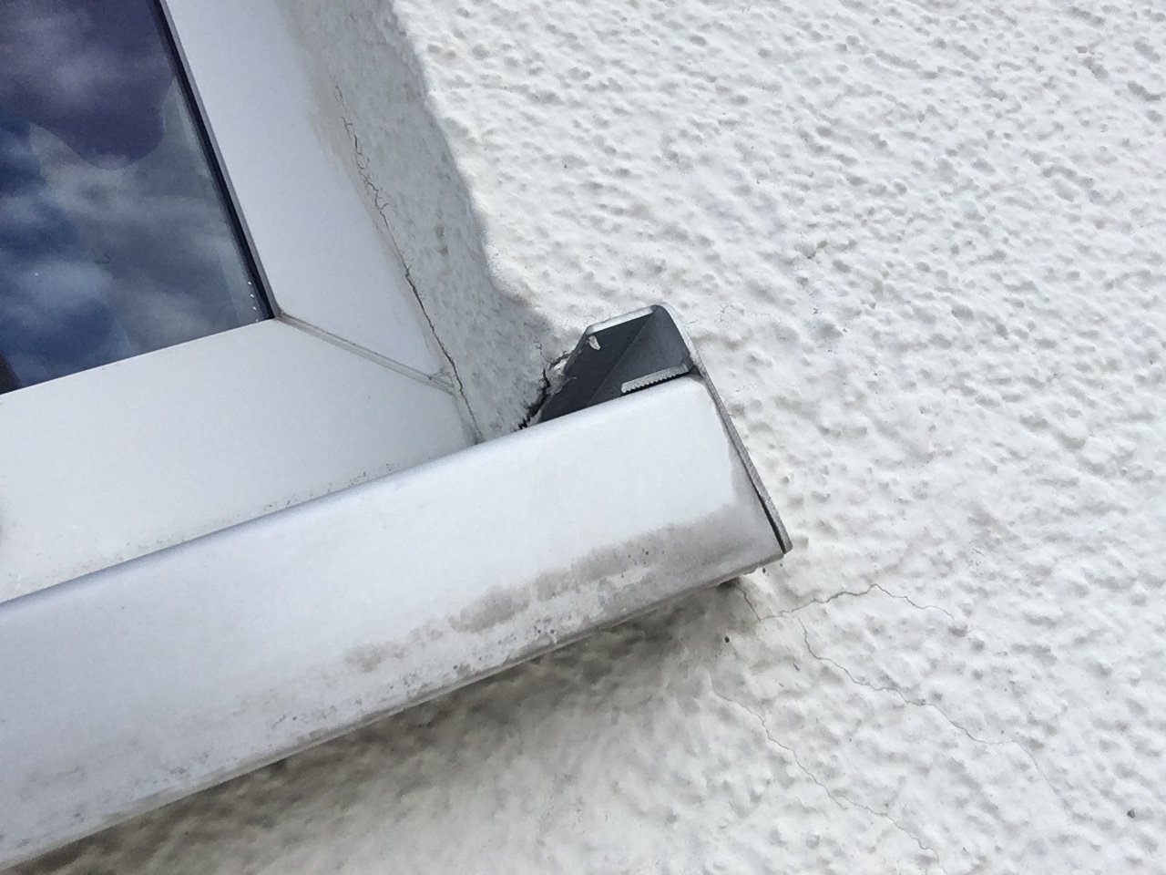

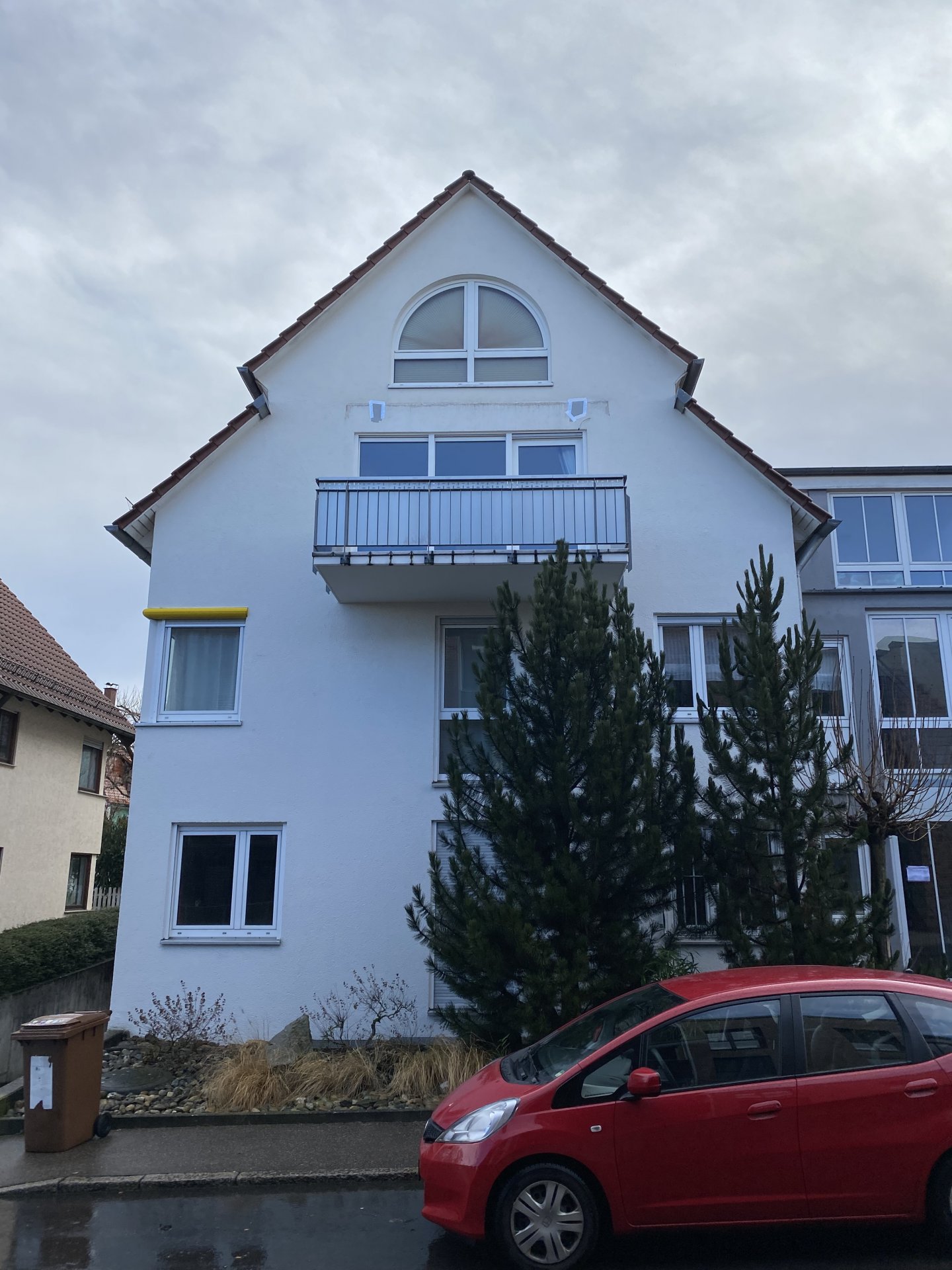

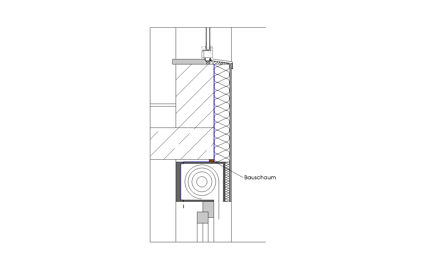

    Wir haben im letzten Jahr eine Maisonette-Wohnung, BJ 1995 gekauft (siehe Bild, die beiden oberen Geschosse), in die es über den Rollladenkasten bei Sturm tröpfchenweise reinregnet.

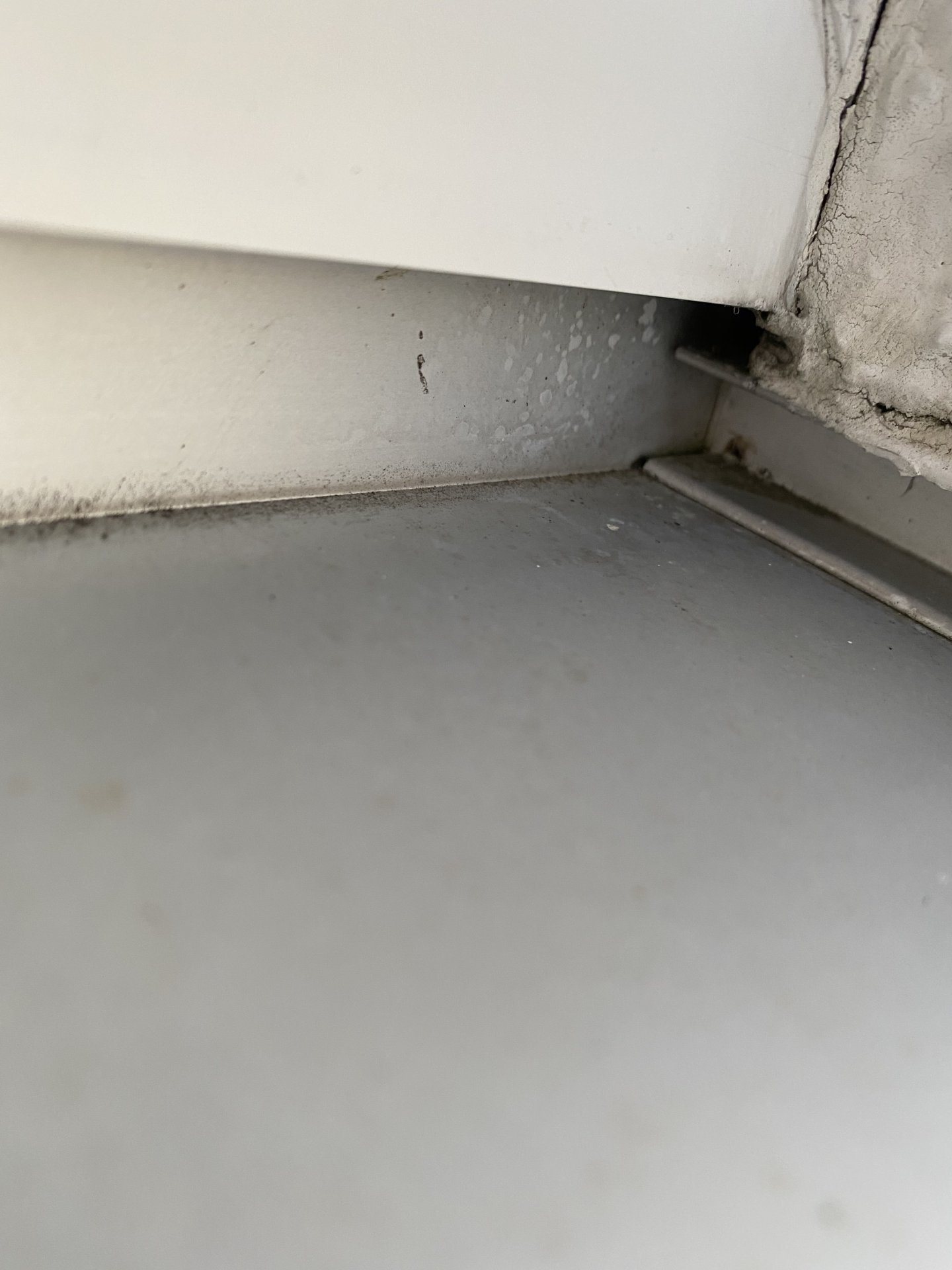

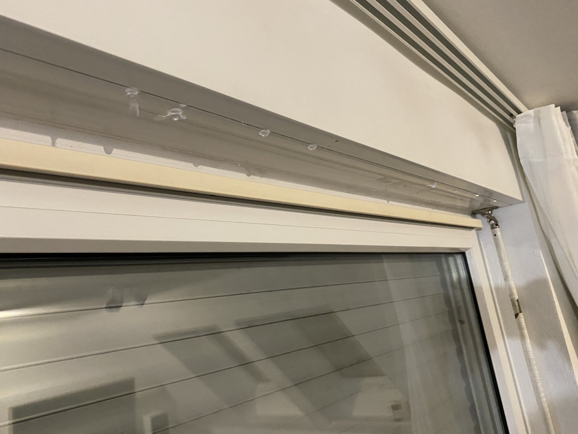

    In der Umbauphase war deutlich zu erkennen, dass sich das Wasser zunächst auf dem Rollladenkasten sammelt und dann seinen Weg durch die Fugen der Innenrevisionsklappe bis nach innen findet.

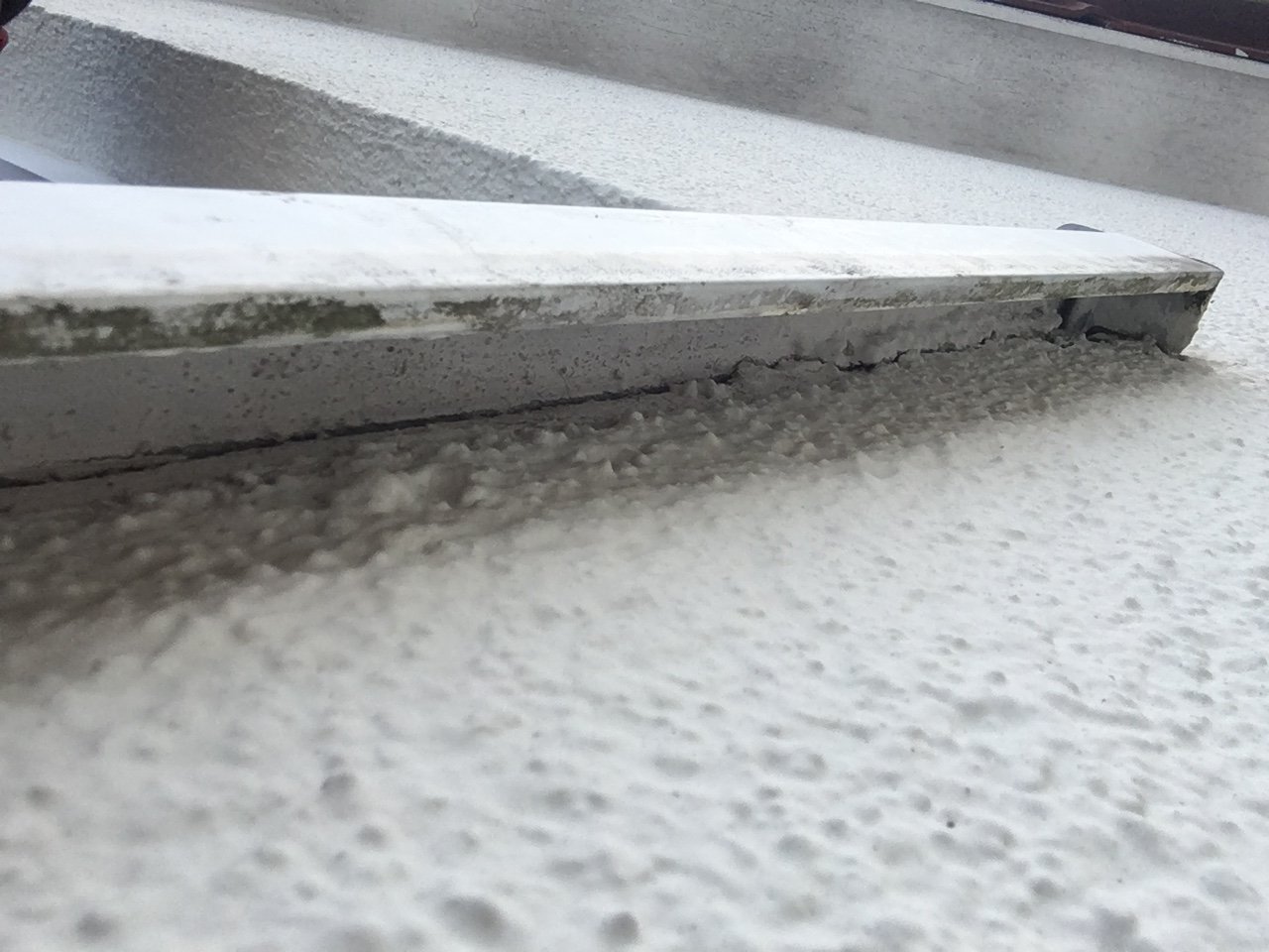

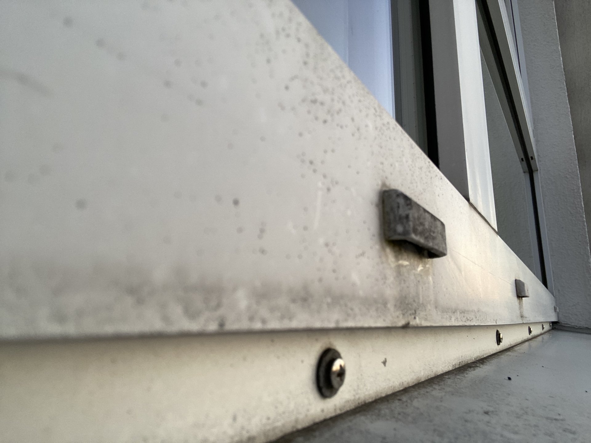

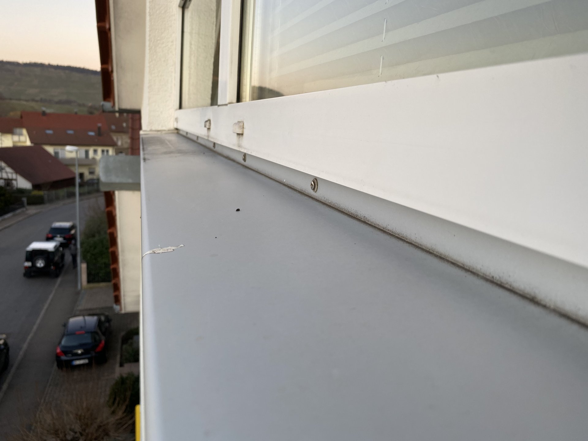

    Die erste Vermutung, dass es über nicht sauber abgedichtete Befestigungspunkte der Markise eindringt, kann inzwischen ausgeschlossen werden, da wir diese entfernen ließen, der Maler die Durchdringungspunkte mit Silikon verschloss und ich zur Sicherheit nochmals Gaffa und Aluklebeband darüber anbrachte, um auf Nummer sicher zu gehen (siehe Bild).

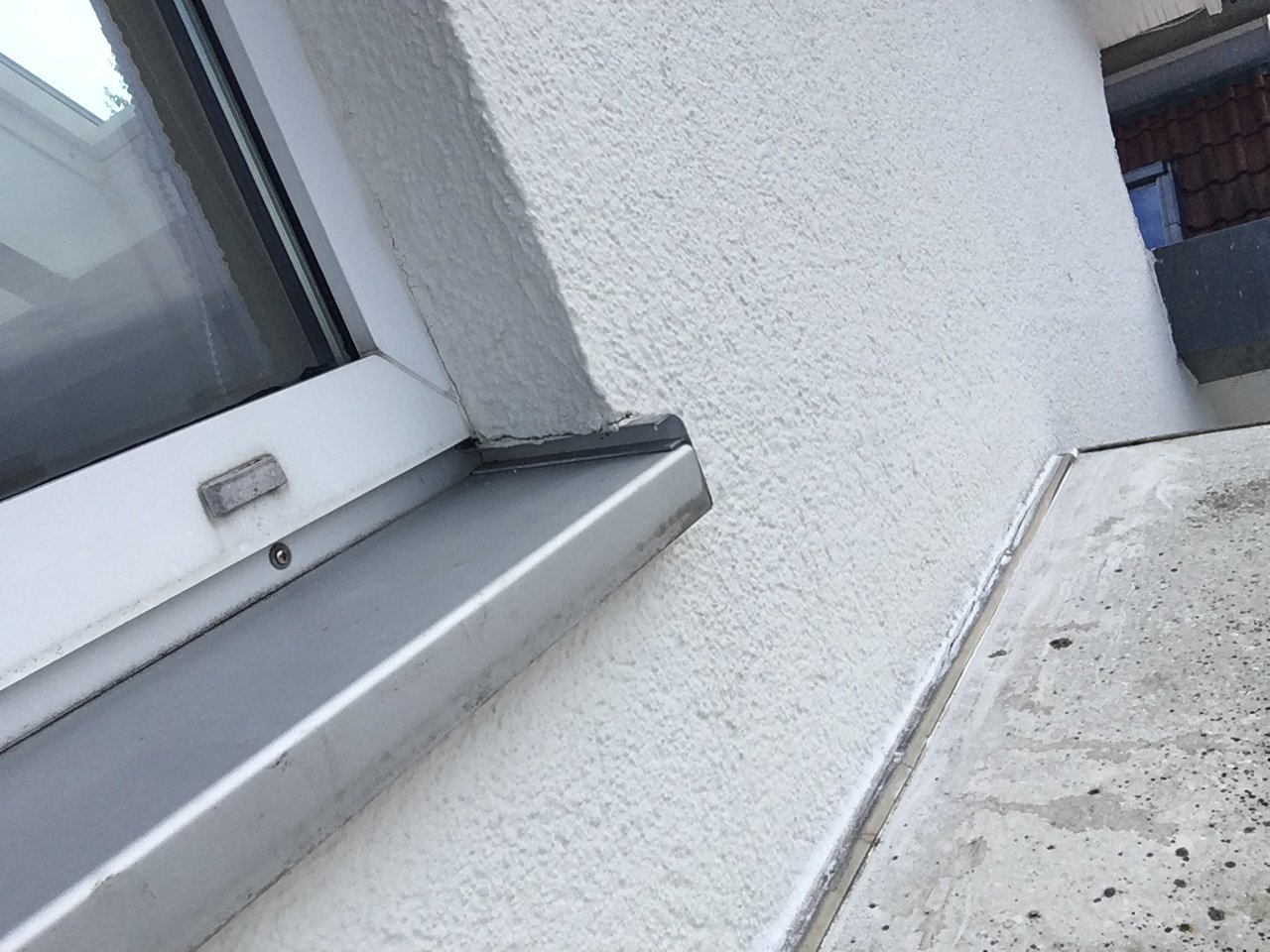

    Die Vermutung eines Sachverständigen, dass die Scheibendichtung des darüber liegenden Fensters porös wäre und darüber das Wasser eindringt und die Fassade hinterläuft, halte ich für äußerst unwahrscheinlich, da es zum einen baukonstruktiv für mich keinen Sinn ergibt. Sollte das Wasser über diese Fuge in den Fensterrahmen gelangen, müsste es über die Tropfnasen ja wieder nachdraußen abgeleitet werden. Und wäre dadurch wirklich knapp ein Liter Wasser zu erklären, der über die letzte Nacht in die Wohnung gelangte? Zumal ich diese Fugen porvisorisch mit Gaffa abgeklebt habe.
    Detail.jpg Ich hänge einmal ein paar Bilder an, die euch evtl. helfen könnten, euch einen Überblick zu machen.

    Bei der beschriebenen Menge muß sich das Wasser ja schon beim vorherigen Besitzer gezeigt haben,
    gab es keinerlei Wasserspuren? Wurde vor eurem Einzug gestrichen?
    Steht das Wasser nur im Rolladen oder wie habt ihr es überhaupt festgestellt?
    Bist du sicher, dass es sich um Regenwasser handelt?
    Eine andere, grundsätzliche Möglichkeit wäre Kondensat, das auch bei Kellerfeuchtigkeit eine häufige Ursache ist.
    Wenn die Rolladenklappe geöffnet wird muß sich doch zeigen wo das Wasser eintritt.
    Bauschaum über dem Kasten ist ohnehin keine Abdichtung.
    Nach innen müßte der Rolladen analog wie Fenster luftdicht abgedichtet werden,
    sodass Kondensatentstehung an dieser Stelle ausgeschlossen werden kann.
    Schlagregen, der von außen im Bereich des Rolladens eindringt kann bei einer durchgehenden Putzschicht vermutlich ausgeschlossen werden.
    Die Fassade ist ja Gemeinschaftseigentum- das Probem würde also alle Eigentümer betreffen
    Ja, über die obere Fuge zwischen Rollladenkasten und Rollladenklappe

    Wenn das Regenwasser hinter der Dämmung herunterlaufen kann muß diese schon mangelhaft angesetzt worden sein.
    Dann würde ich doch die Fensterbank darüber demontieren,
    mit MB 2K o.ä. eine zweite Entwässerungsebene herstellen und die Fensterbank fachgerecht montieren.
    Der Aufwand dafür hält sich ja in Grenzen.
    Dann kann auch kontrolliert werden wie die Dämmplatten angesetzt wurden und ob oben eine durchgehende Wulstverklebebung vorhanden ist.
