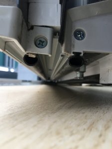

    Kannst du mit deiner Smartphonekamera mal unter die Unterseite des Türflügels fotografieren? Würde mi9ch doch sehr interessieren wo da Dichtungen vorhanden sind und wo nicht.

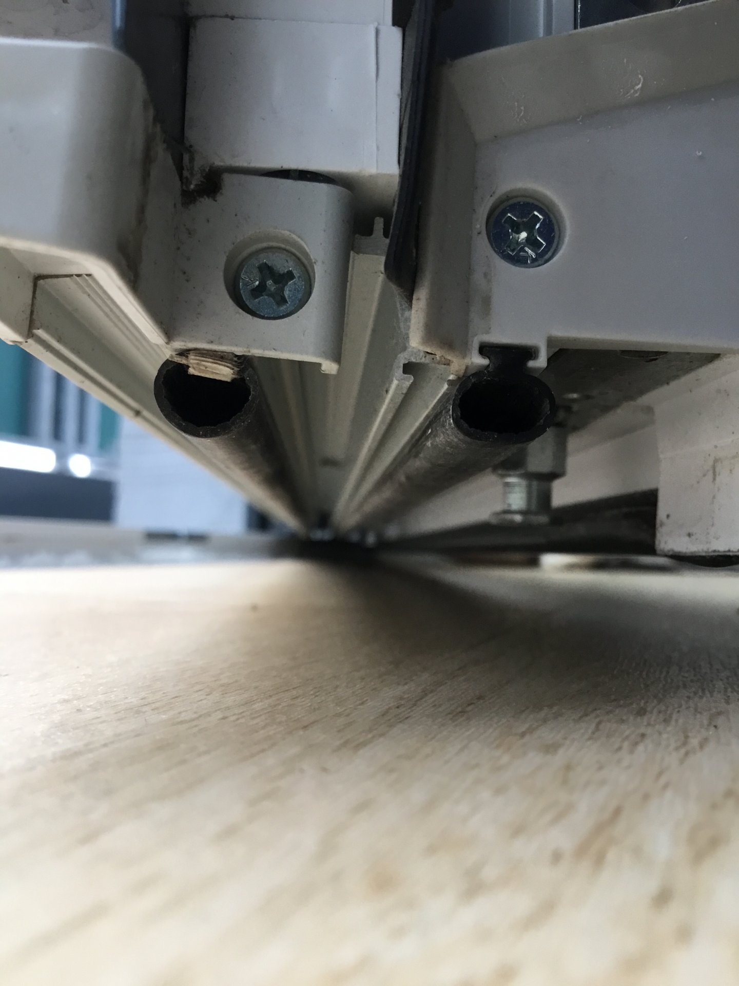

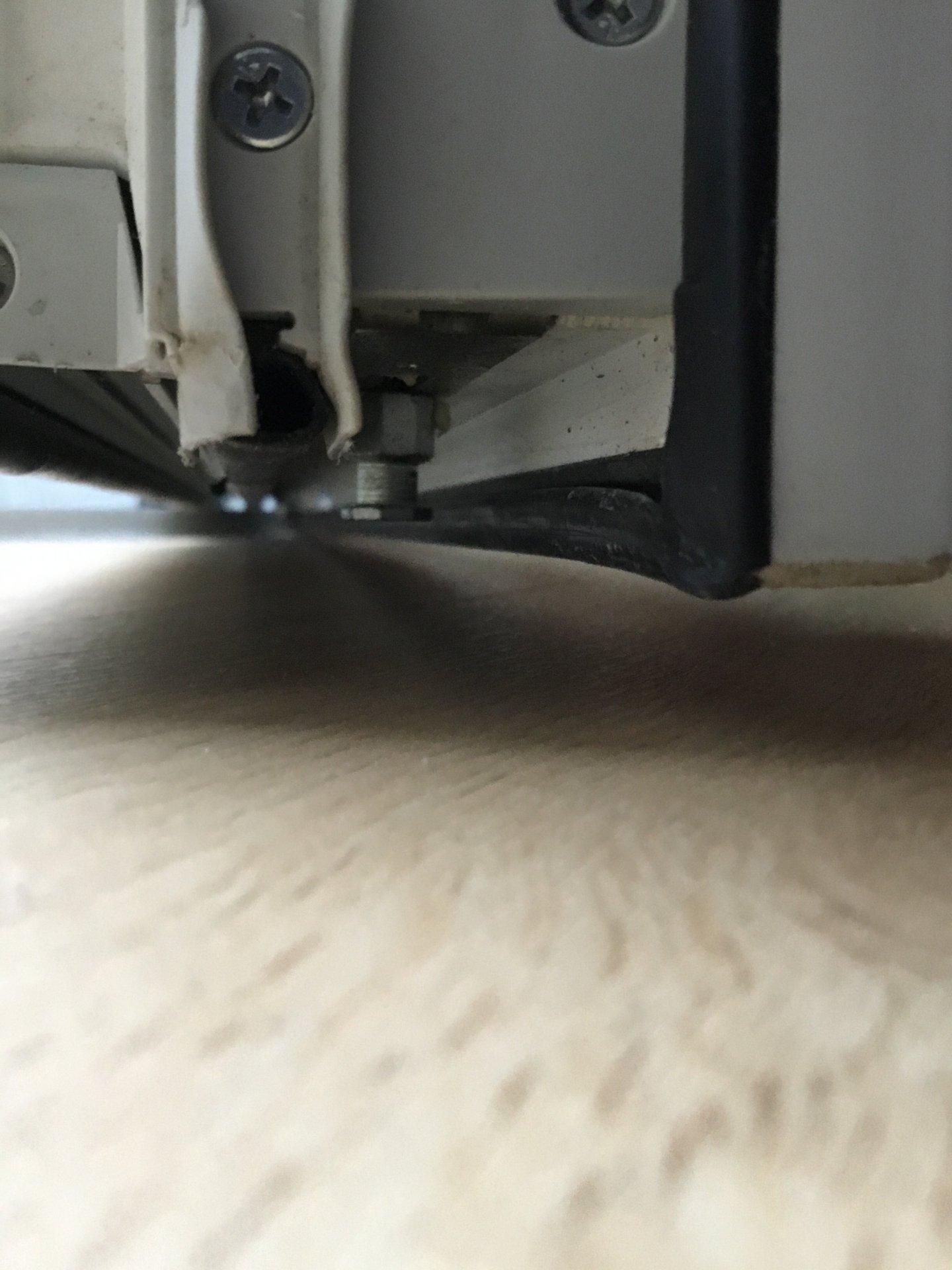

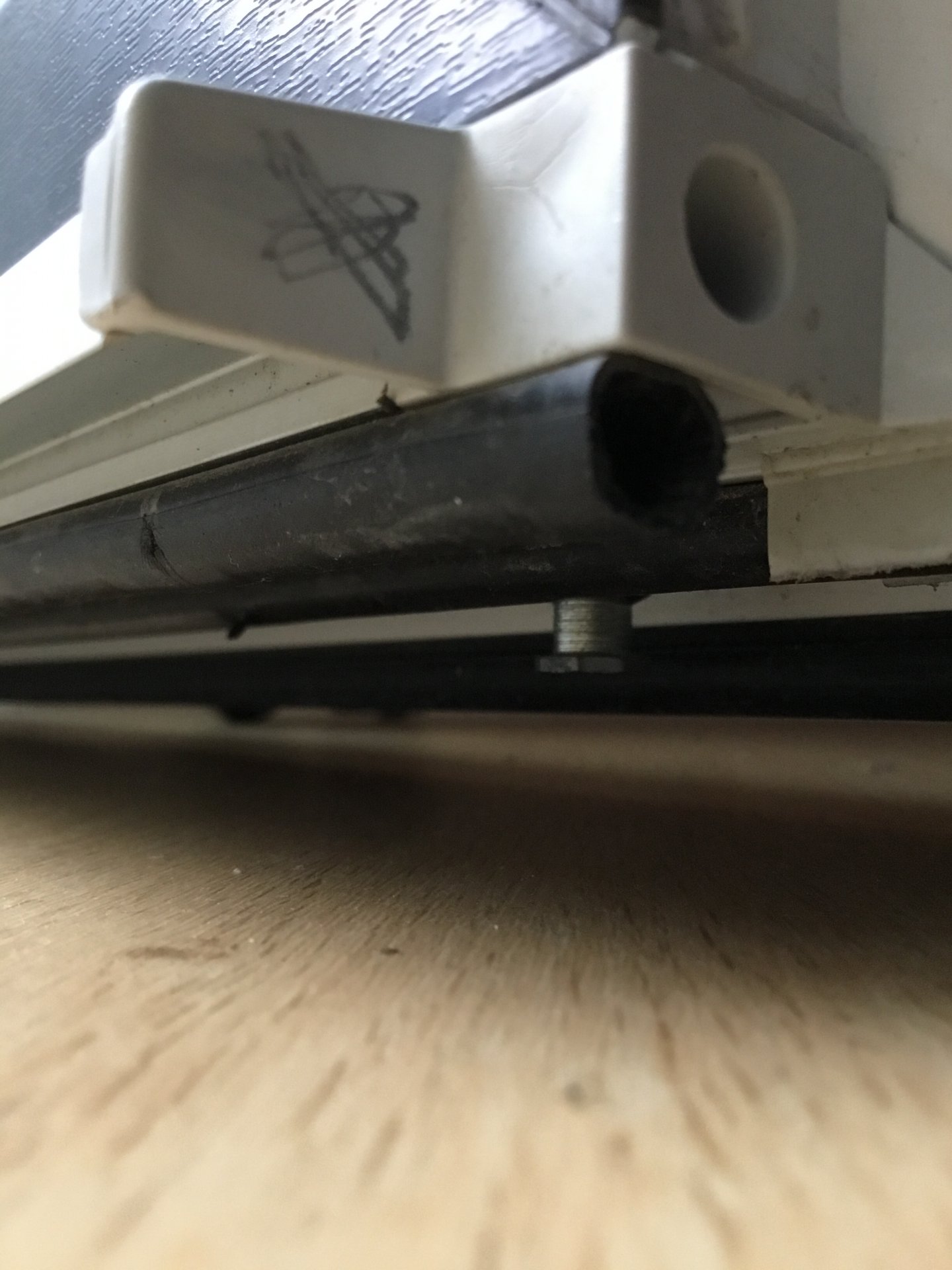

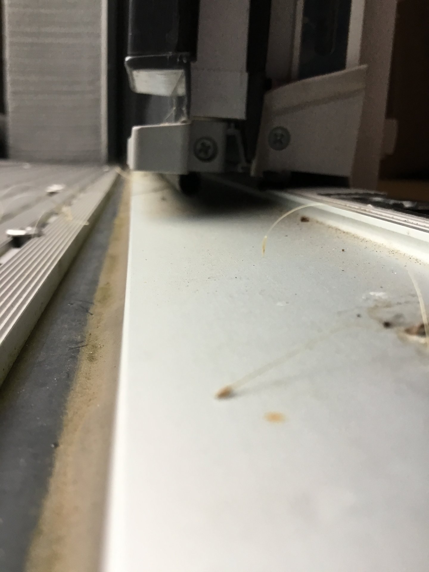

  8. Mo49
    Mo49
    08.10.2025
    22

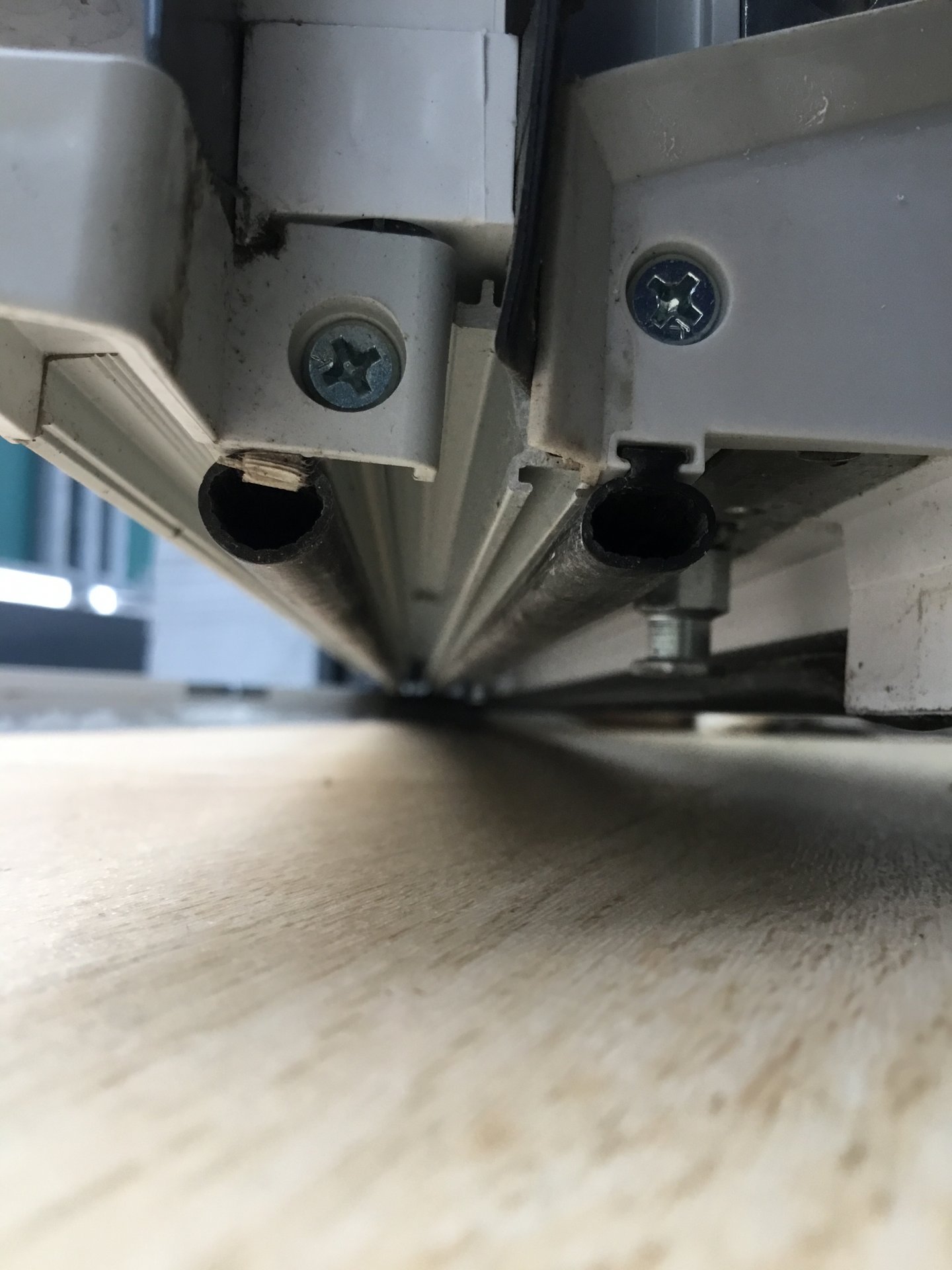

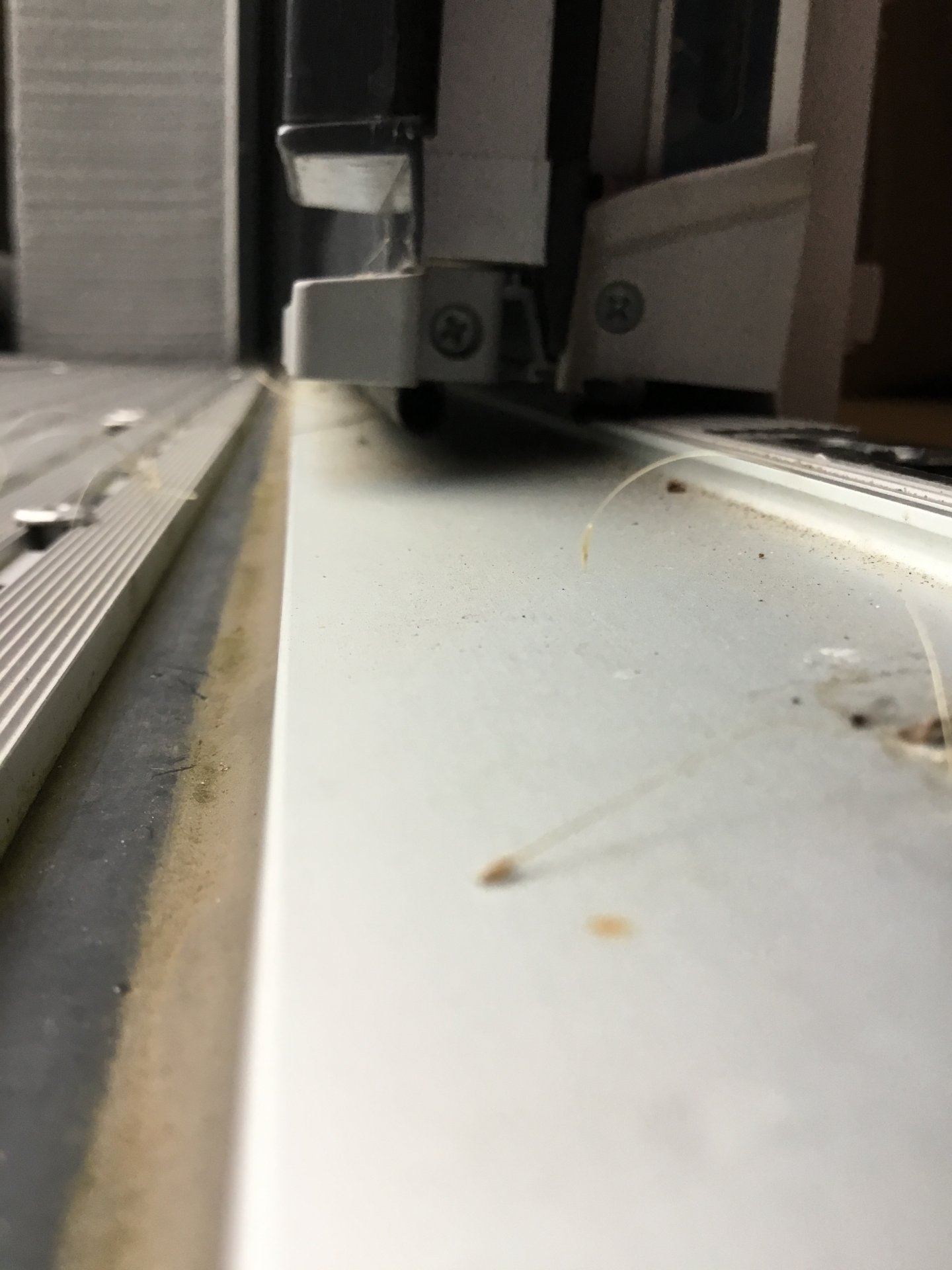

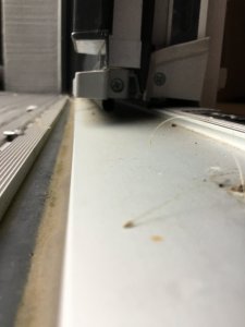

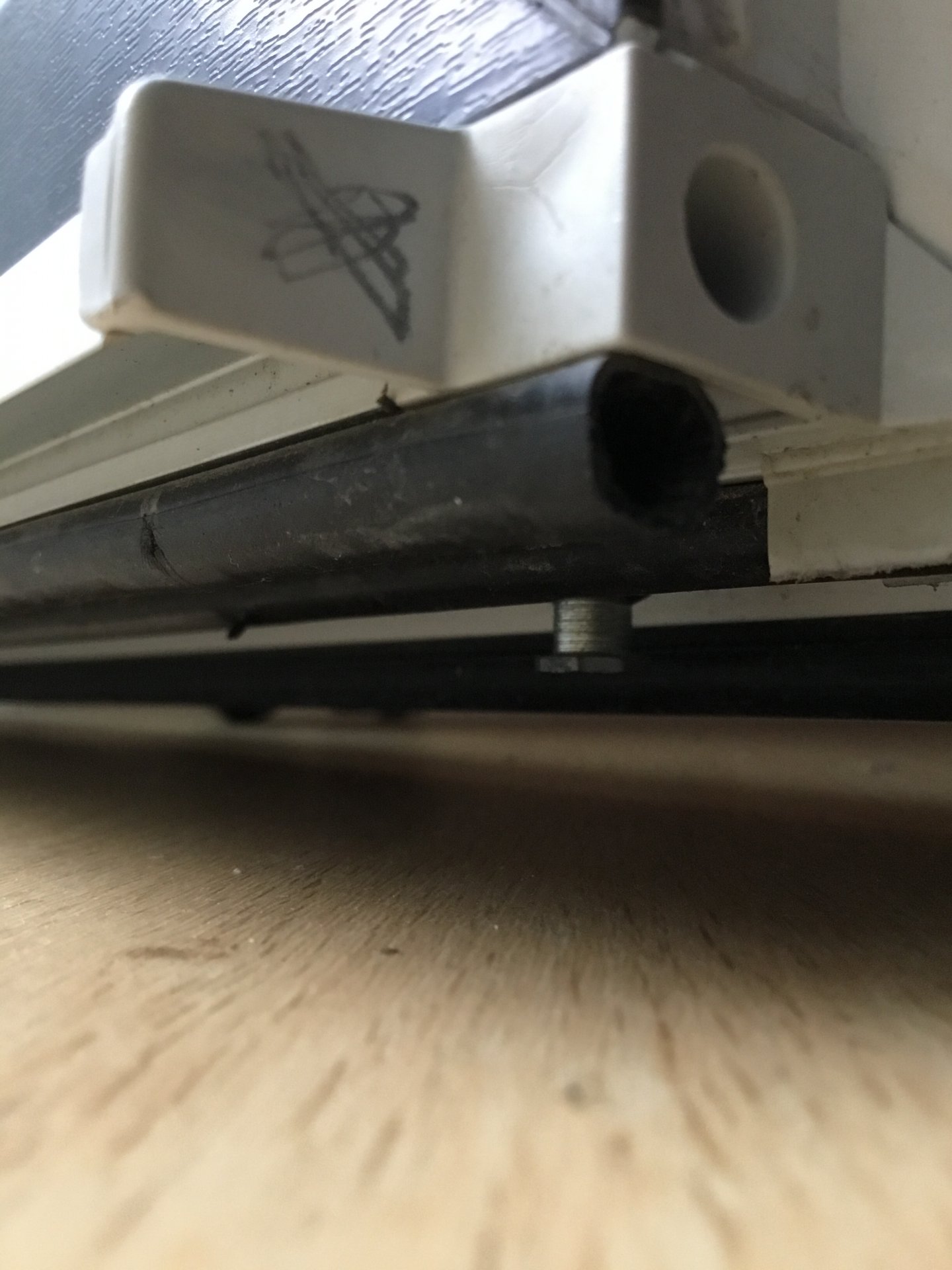

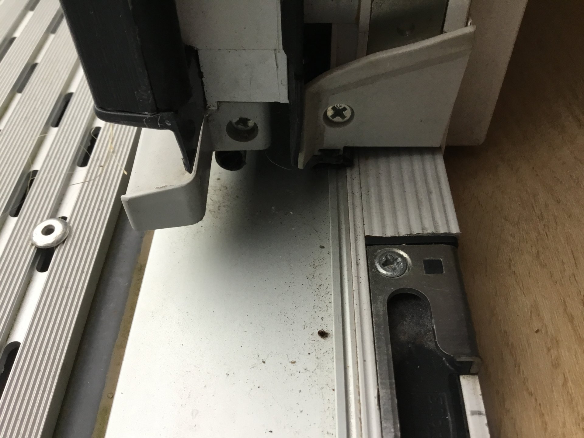

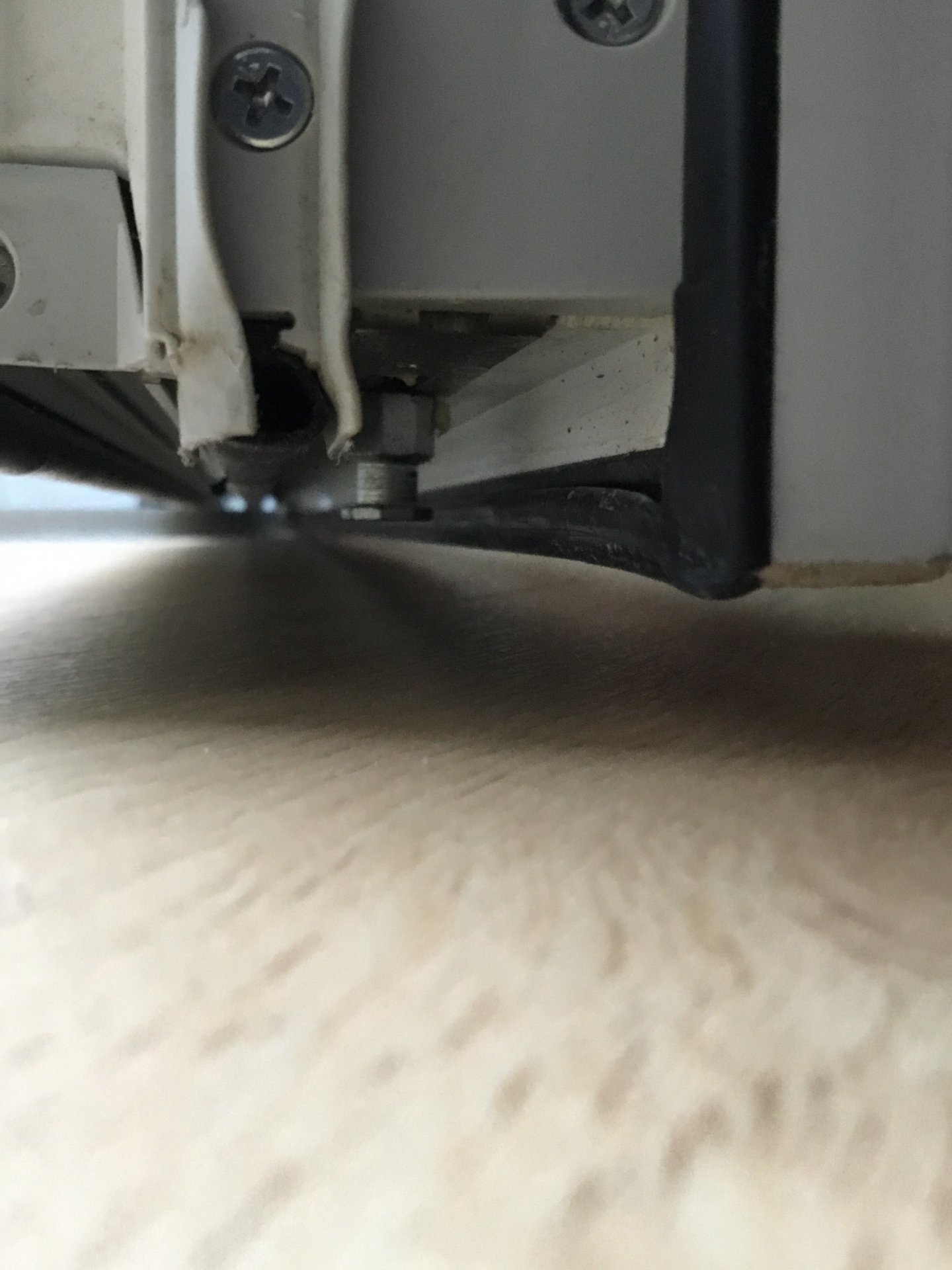

    IMG_5943.jpeg Hallo an alle, die mir bisher helfen wollten. Ich habe Fotos vom Profil versucht aufzunehmen. Was meinen sie dazu:

    Die Seite, die man öffnet hat einen Dichtungsbelag, die Tür, die erst mit Hebel geöffnet werden kann, also die zweite Tür, hat zwei Dichtungsbeläge.

    Hallo Baut,
    Ich habe mir die Türprofile angesehen und abgetastet. Bei drei Türen, der Teil der sich als erstes öffnen läßt, gibt es nur eine Dichtung. Die vordere Dichtung, Richtung Balkon fehlt.
    Ich habe auch Fotos eingestellt, aber keine Kommentare mehr erhalten. Durch ihren Beitrag habe ich zumindest herausgefunden, daß die Türprofile unterschiedlich abgedichtet sind. Vielen Dank dafür.

  13. BaUT
    9.528
    6.011
    Das ist leider genau das was ich vermutet habe, die Tür hat unten nur eine innere Anschlagdichtung und keine weitere Dichtungsebene.
    Offenbar passt auch die auf einem Foto sichtbare Schlauchdichtung nicht zu dem vorhandenen Schwellenprofil.
    Lasse dir vom Fensterbauer die genauen Werkzeichnungen der verbauten Profile in Kombination mit dem Schwellenprofil geben.
    Möglich das diese Kombination gar nicht zusammen passt, weshalb die Schlauchdichtung einfach in der Luft hängt (oder ihr Absenkmechanismus ist defekt).

  15. #35 profil, 29.10.2025
    profil
    profil
    09.01.2011
    2.123
    975
    Tischlermeister
    Lauterbach
    Neue Erkenntnisse:
    #28 Mo49 Themenstarter...
    Foto 7... zu erkennen Schwellen System Endkappe Stulp/Wetterschenkel mit Wasserführungen und Dichtungen, Flügel Wetterschenkel mit Schlauchdichtung/Schleifdichtung ganz Außen nicht auf der Schwelle
    Foto 8 ... zu erkennen wie vor... + zweite Schlauchdichtung/... vor dem Schließzapfen
    Foto 9 ... zu erkennen wie vor + zweite Schlauchdichtung geht in die Endkappe zwischen 2 Dichtungen der Endkappe
    Foto 10... zu erkennen Entwässerungsrinne außen ist (vermutlich) zu hoch (sieht so aus, als wäre die Schwellen ober kannte nur (sagen wir mal...) 12-17mm über der Wasserrinne, wenn dann noch zu wenige Wasser abläuft, weil.... könnte die Schwelle durch zu viel "Stauwasser" überflutet werden... dafür sind 20mm Schwellensysteme gewöhnlich nicht gebaut/geeignet/...)
    Foto 11... zu erkennen Schlauchdichtung vor Schließzapfen liegt in Endkappe ohne Dichtungen (hier wurden wohl verschieden teile verbaut.... das ist zumindest mal "Ungewöhnlich")
    Hinweise:
    • 20mm Schwellen Systeme haben bei Kunststofffenstertüren in der Regel (fast) alle seit viele Jahren/Jahrzehnten nur Innen am Flügel eine Umlaufend Anliegende Dichtung.
    • Schleifdichtungen sind üblich und Funktionieren gewöhnlich ohne Probleme, wenn sie nach Hersteller vorgaben... so wie in den Prüfzeugnissen beschrieben/Dokumentiert verbaut sind.... Absenkdichtungen haben bei 20mm Schwellen Systemen gewöhnlich (fast) keine Vorteile da sie besonders im Stulp Bereich ehr (mehr) Probleme und/oder mehr Wartungsaufwand verursachen...
    • Außen scheinbar sinnlos nicht auf der Schwelle aufliegende Schleifdichtungen haben folgende Funktionen: Erstens wird beim Schließen der Tür Wasser und Schmutz auf der "Dichtebene" der Hauptschleifdichtung entfernt, zweitens ist die Zusätzliche Schleifdichtung eine (meist Zusätzliche) Wasser Abtropfkannte und Wind Abweiser vor der Hauptschleifdichtung.
    Glaskugel sagt es könnte so sein das.... es mehr als eine Ursache/einen Verursacher gibt.
