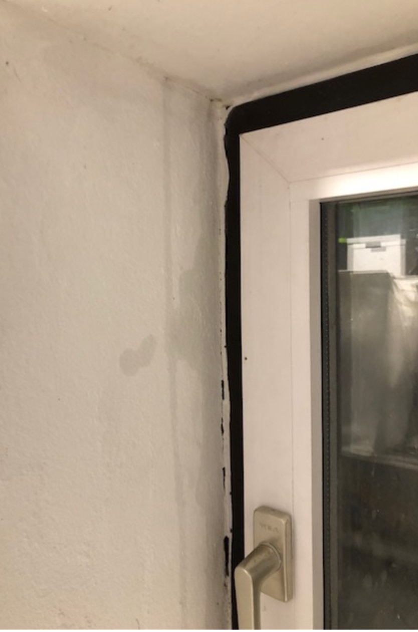

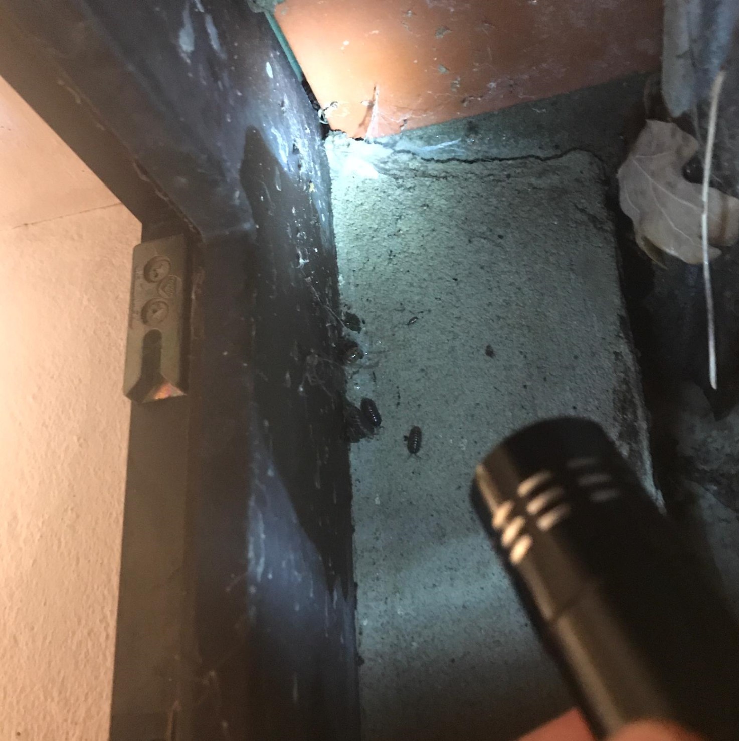

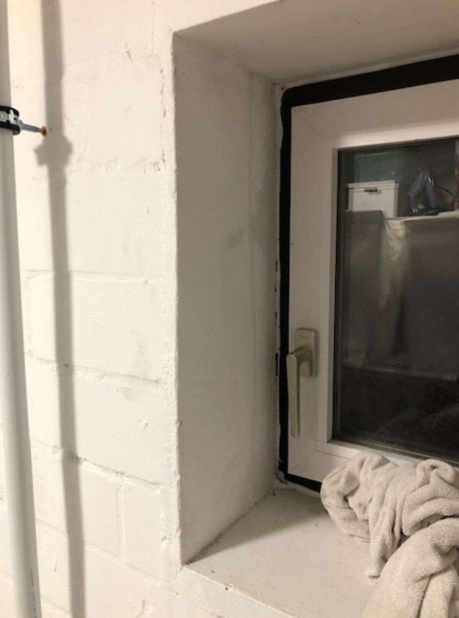

    Guten Abend liebes Forum,
    heute Abend gab es bei uns mal wieder Starkregen und wir hatten im Keller direkt neben den Fenstern Wassereinbruch bzw feuchte Stellen. Bei einem Fenster floss das Wasser in einem kleinen Rinnsal entlang der seitlichen Fensterlaibung hinab, an einem anderen Fenster ist die Laibung "nur" feucht. Habe mal Bilder hochgeladen.
    Kann man anhand der Bilder vermuten, wo hier die Ursache liegt? Ist das eine nicht mehr intakte Abdichtung zwischen Fensterelementen und Mauerwerk? Austausch der Fenster empfehlenswert?
    Wasser im Lichtschacht scheidet als Ursache aus, der ist von oben abgedeckt und war trocken. Das muss durch versickerndes Wasser gekommen sein.
    Freue mich auf eure Ideen!
    Beste Grüße
    jogey

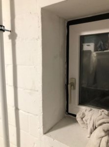

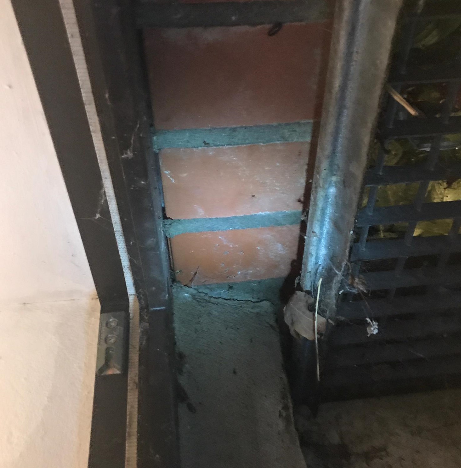

  3. #3 jogey82, 31.07.2019
    jogey82
    jogey82
    31.07.2019
    Aber gerne... :-)
  4. #4 Fabian Weber, 01.08.2019
    16.575
    6.614
    Naja man sieht jetzt keine Abdichtung außen, ich würde jetzt wenigstens den Spalt umlaufend mit Silikon verfugen.
