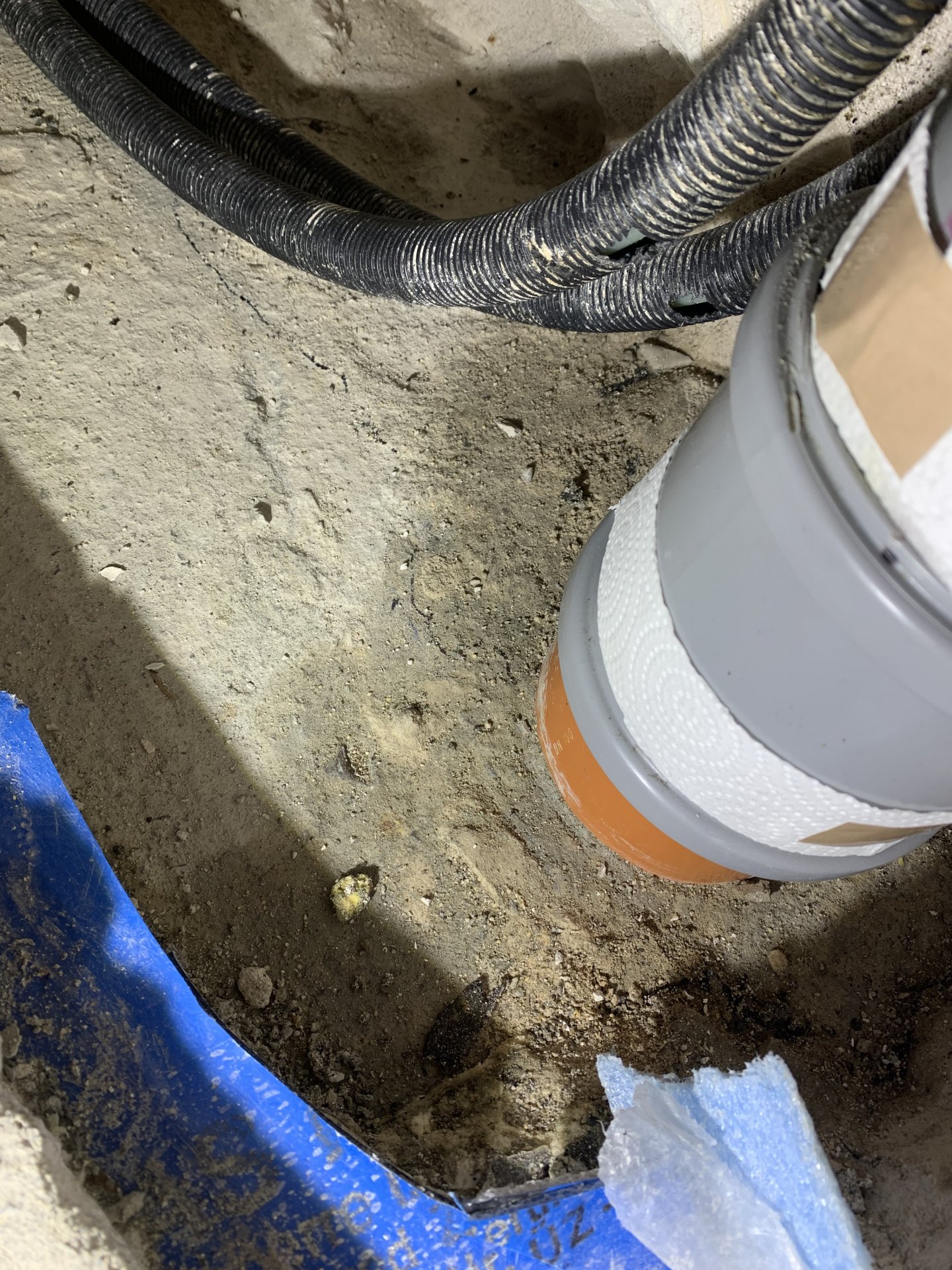

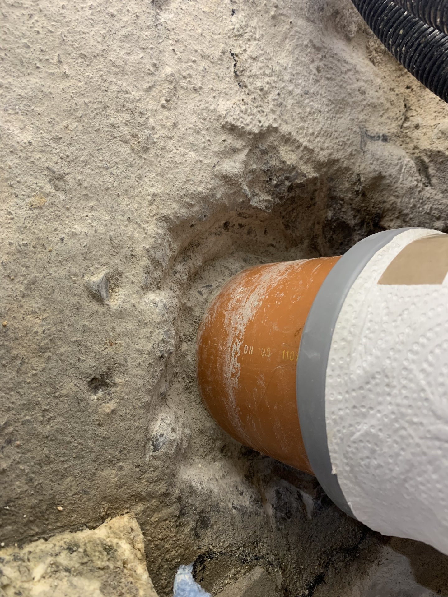

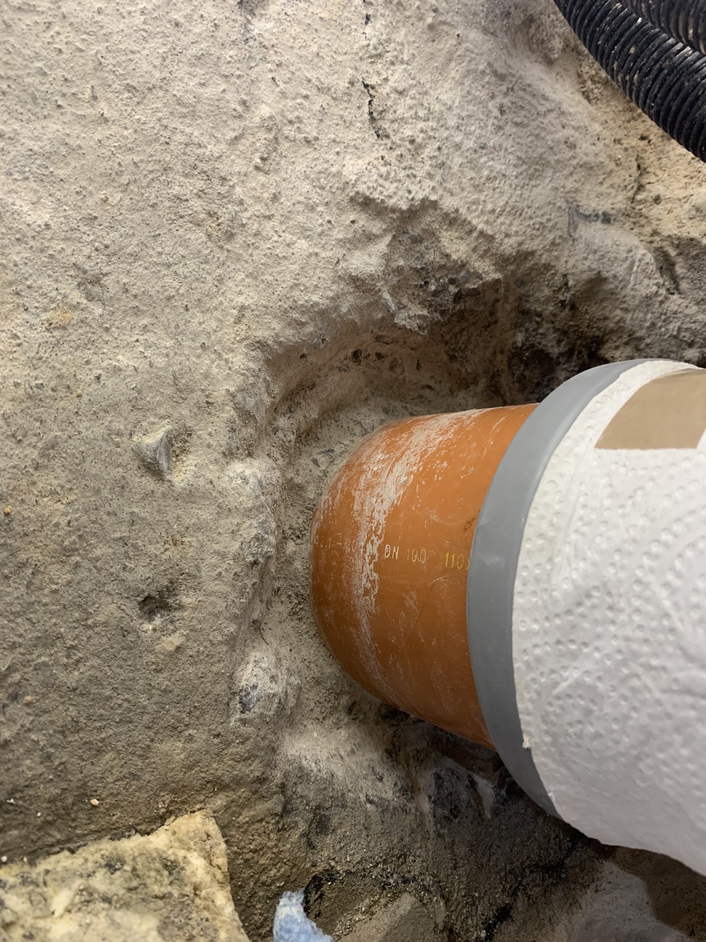

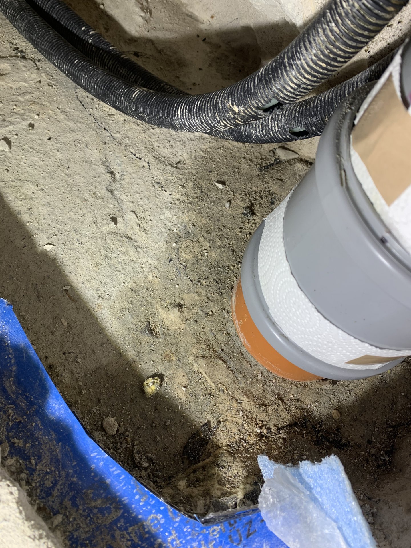

    ich habe hier das folgende Problem:
    Preisfrage: Wie dichte ich das ab? ich würde etwas Beton um das Rohr entfernen, alles trocknen, das Rohr etwas anrauen und dann mit einer 2K Bitumen-Pampe das ganze zukleistern.... dannach die Wand wiederherstellen und verkieseln (hydrophobe injektionen)
    um den Kapilareffekt zu stoppen sollte doch noch etwas hochdrücken.
    Randinfo zur situation: Das ist ein YTONG Keller, 22 Jahr alt und von mir selbstgebaut. In einem Eck habe ich Feuchtigkeit gesehen. ich habe teile des Putzes und des Wandsteines entfernt und alles mit einem Kondenztrockner getrocknet um festzustellen woher die Feuchtigkeit kommt. Das Fallrohr in der Wand .... habe ich zusätzlich noch die Muffe getauscht und saugendes Papier (auch unter der Muffe - ist aber nicht mehr auf dem Bild zu sehen) angebracht um festzustellen ob das Wasser aus dem Fallrohr kommt. Es war alles trocken ... und nachdem es die letzten 2 Tage gerregnet hatte sehe ich nun kreisrunde Feuchtigkeit rund um das Rohr....

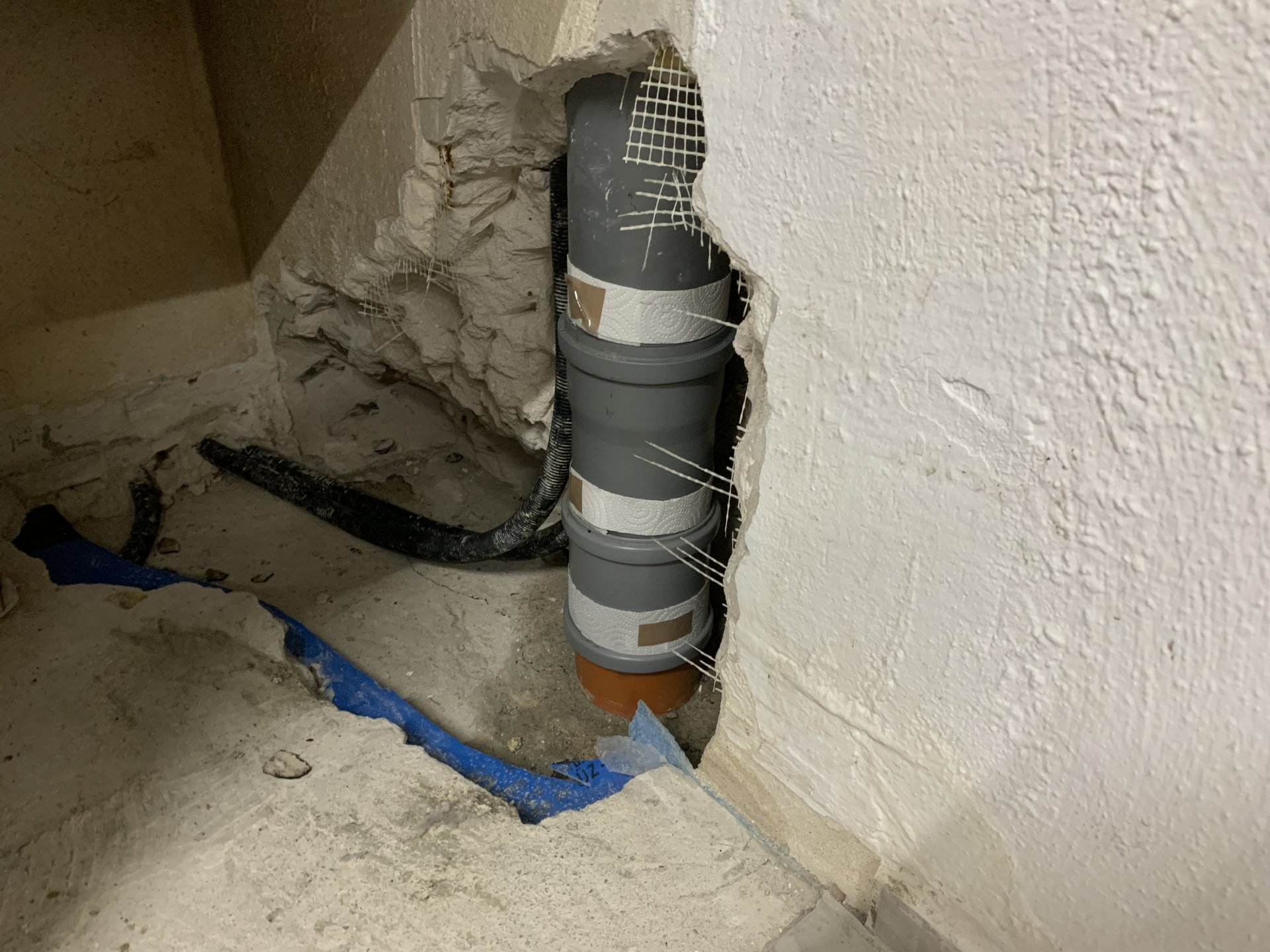

    Kannst du von weiter Entfernung und von außen eine Foto machen? Wo ist dieser stelle genau?

    Ist denn ein Rohrbruch ausgeschlossen? Womöglich hat sich ja unterhalb des Betons eine Dichtung gesetzt und ist nun offen, gebrochen oder ähnliches. Bevor der Beton hydrophobiert wird würde ich mal ausschließen, dass nicht das Fallrohr selbst undicht ist. Da sollte man ja einigermaßen fix mit einer Kamera rein geschaut haben. (Manche Wohngebäude-Versicherungen bieten Leckageortung auch kostenlos an. Andernfalls ist es ggf. ein Fall für die Versicherung, immerhin ist es ja nicht auszuschließen, dass es ein Rohrbruch innerhalb der Gebäudehülle bzw. in der Bodenplatte ist).

    Hi,
    das KG-Rohr geht direkt senkrecht durch die Bodenplatte durch .... und ausser dem KG-Rohr ist nur der Beton außenrum - also kein Dichtlippe oder ähnliches.

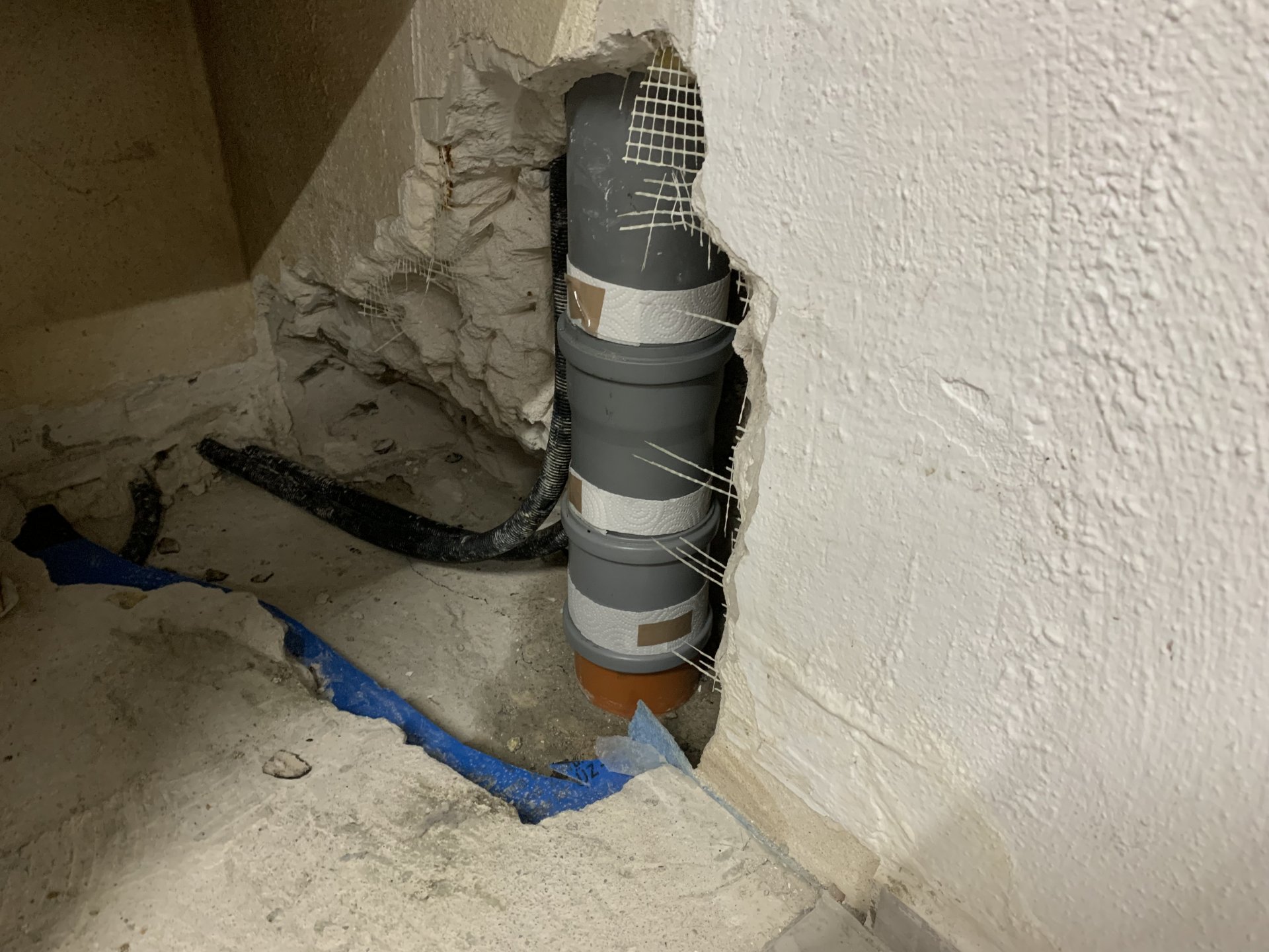

    Das ist die Ecke zweier Aussenwände. siehe bild ...

    Es ist also Kellerbodenplatte?
    Was für ein Lastfall liegt vor? Da gehört eine Dichtungsband (Mauerkragen) über das Rohr hin… Wie sehen andere Abwasserleitungen aus? Sind die Trocken bei Regen?

    Ja, das ist eine Keller bodenplatte. Bisher konnte ich keine anderen Feuchtigkeit feststellen - auch nicht an den mit bekannten fallrohren.
    damals wurde kein dichtingsband eingesetzt. Der Aufbau war:
    beton wu 20 cm
    Pe folie
    kiessbett mit Winkel des fallrohr

    Die untere Dichtung der Muffe ist trocken. 100%.
    In anderen Foren wurde vorgeschlagen, dass alles aufzustemmen sei und dann ein Mauerkragen nachträglich um das Rohr gelegt wird und wieder mit WU-Beton vergossen wird. Dabei gibt es aber zwei Bedenken: Aufstemmen "hinter" dem ohr ist nich so leicht und der übergang zwischen alt-Beton und Neu-Beton ist wieder eine potentielle undichte Stelle.
    Ich habe gerade um das rohr weiter aufgestemmt. Ca 3 cm tief. Ein ausstemmen hinter dem Rohr an der Wand ist kaum möglich - daher scheitert die Lösung mit dem Mauerkragen. Daher werde ich nun diesen Bereich trocknen und dann mit 2K-Bitumen das satt auftragen - auf dem Beton sowie dem Rohr (das ich vorher etwas anraue).

    Wurde die Leitung schon auf Schäden untersucht (Kamerabefahrung)?

    45° aufstemmen, Grundieren, Remmers Stopaq .
    Bei maximal mittlerer Druckbelastung.

    Ich denke das Tema undichtes Rohr kann ausgeschlossen werden. Zu solchen Fällen habe ich in den Betonkranz zwei bis drei Löcher gebohrt und über einen Injektionspacker Expandierendes Harz eingepresst. ( das geht auch mit einer Handpresse ) Nach dem es aus reagiert war habe ich den Beton um das Rohr herum ausgestemmt ( das alles sehr vorsichtig ) dann das KG Rohr angeraut . Versiegelt habe ich den Bereich mit 2k Bau Harz ( in die Vertiefung rein laufen lassen ) Ein Hinweis : 2k Bitumen Beschichtung ist nicht geeignet gegen negativ drückende Feuchtigkeit . Es wird nur auf der Außenseite des Bauwerks angewandt.
