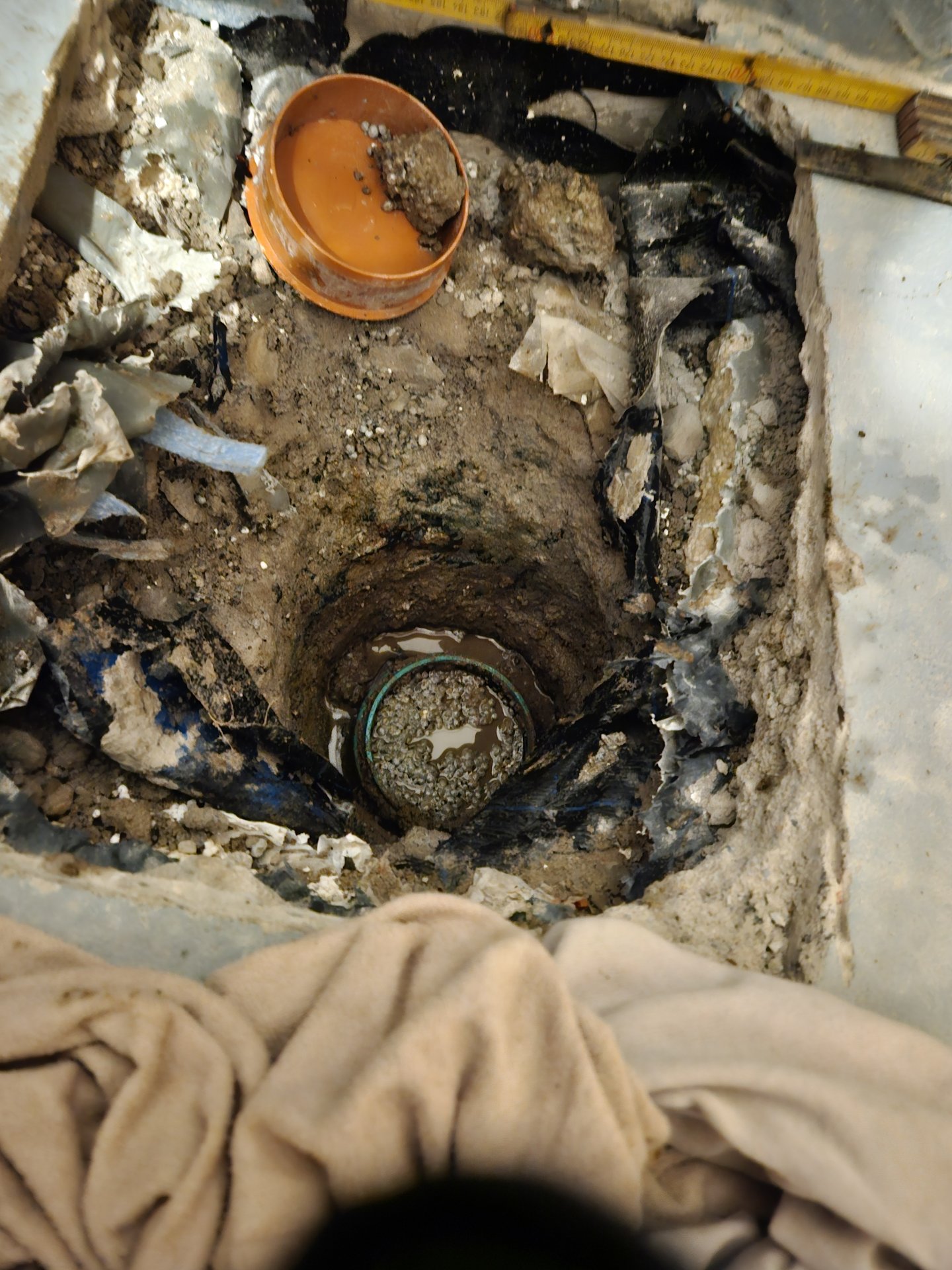

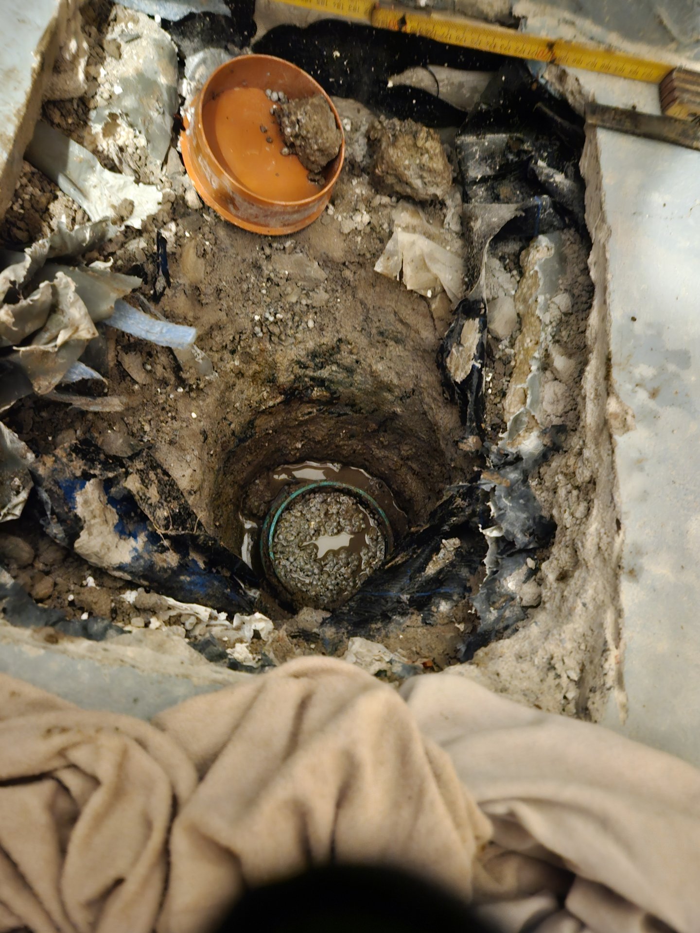

    wir haben exakt, gleiches Problem.
    Ursache: Mauerkragen vergessen, Schmutzwasserohr zu tief im Raum positioniert und Sanitär oder Rohbauer versuchten, Beton zu entfernen. Anschließend wohl mit normalen Beton Rohr ausgeglichen.
    Schaden: Wasser komplett im Keller unter Estrich gelaufen, sogar durch Fliesen durchgedreht.
    Mehrere Angebote eingeholt, Hersteller wie Köster angeschrieben, jedoch irgendwie keine 100 % ,wem ich vertrauen soll?
    1)
    Acrylatgel Abdichtung
    2) Sperrmörtel,Beton, Verpressen
    3) Köster Wasserstopp Quellmörtel rein, Dichtschlämme 2x, evtl Schweißbahn
    Kostenpunkt: 2500 Euro ca. Pro Loch, bei uns 3 Schmutzwasserdurchbrüche
    Was ist die Lösung?
