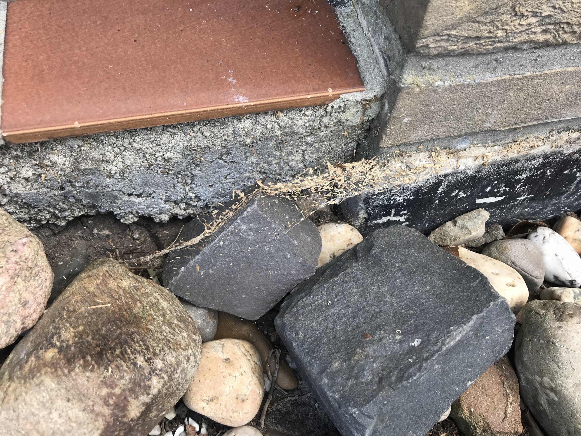

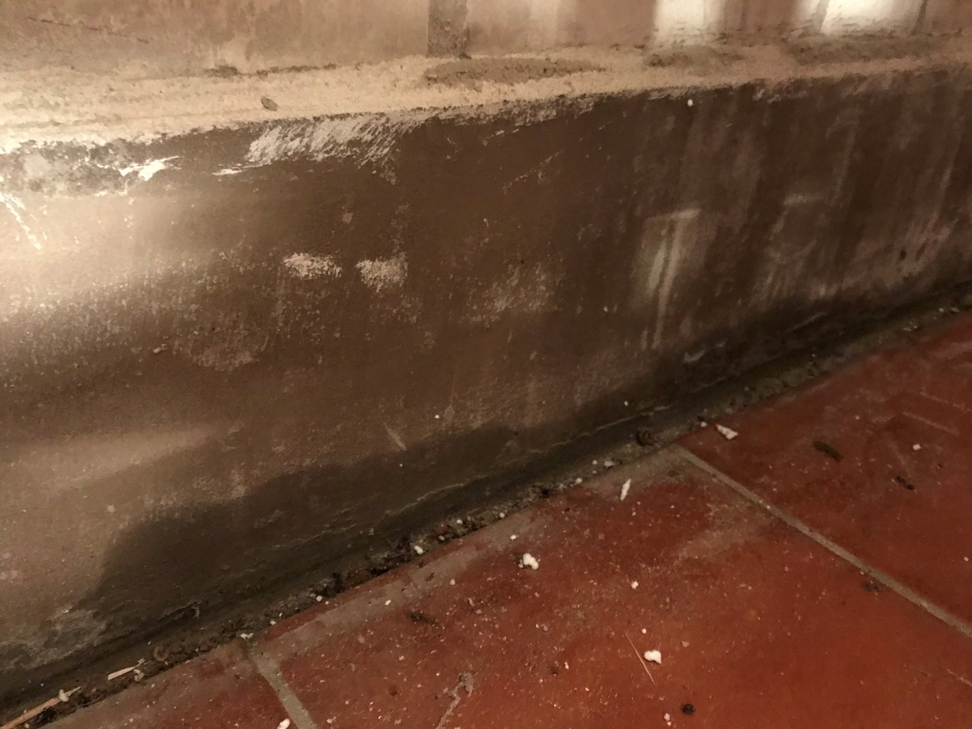

    wir haben vor 2 Jahren ein Haus aus 1979 gekauft und saniert, soweit so gut.

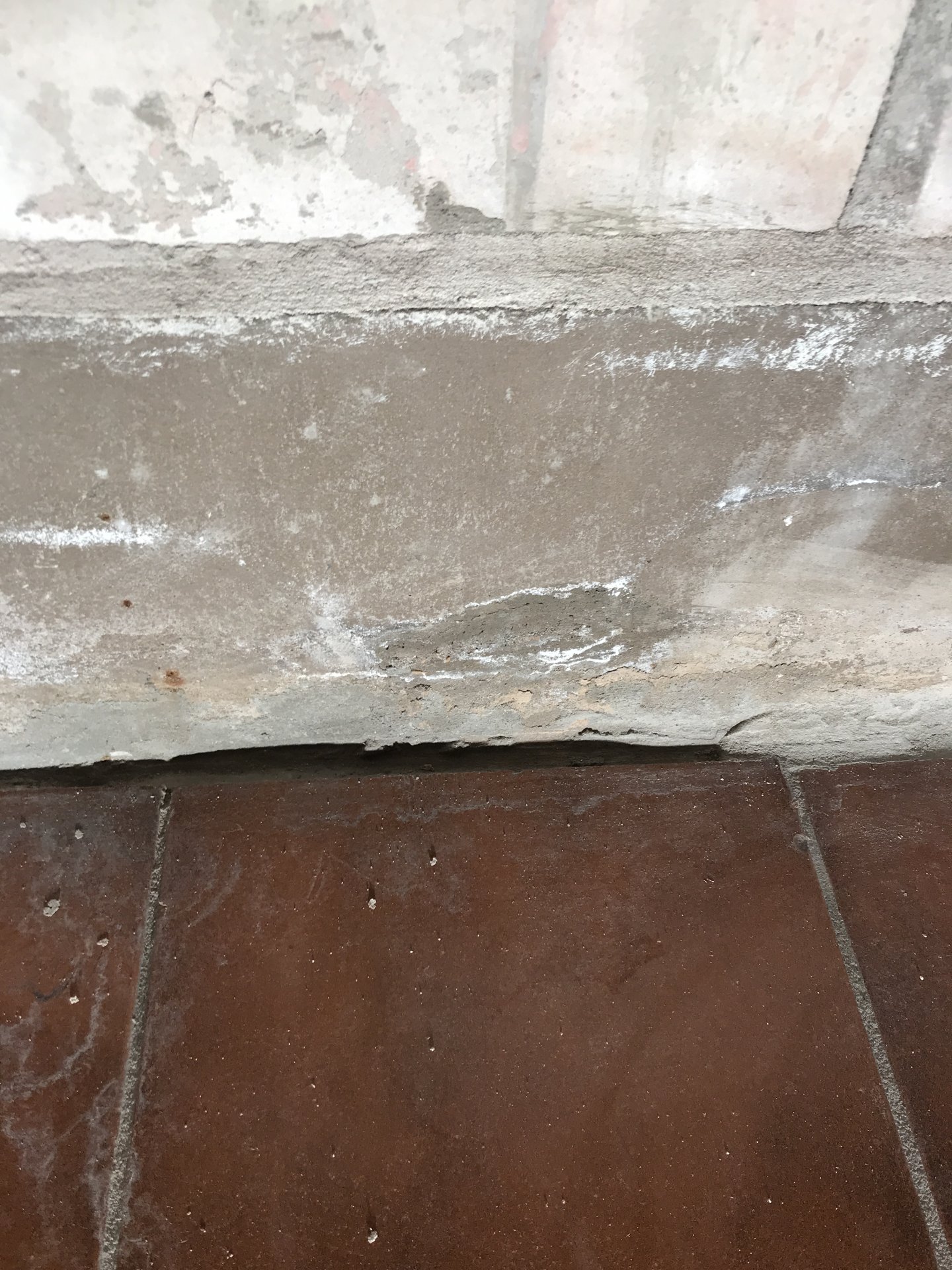

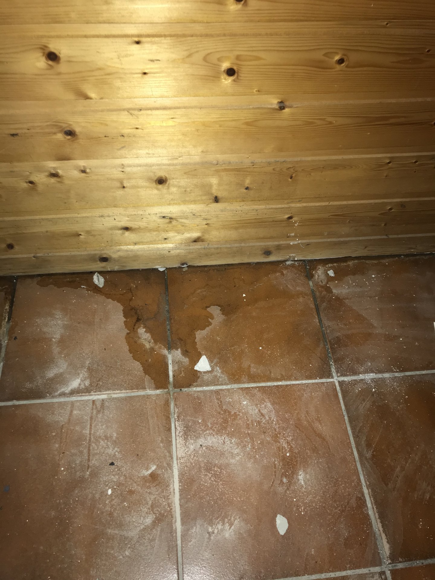

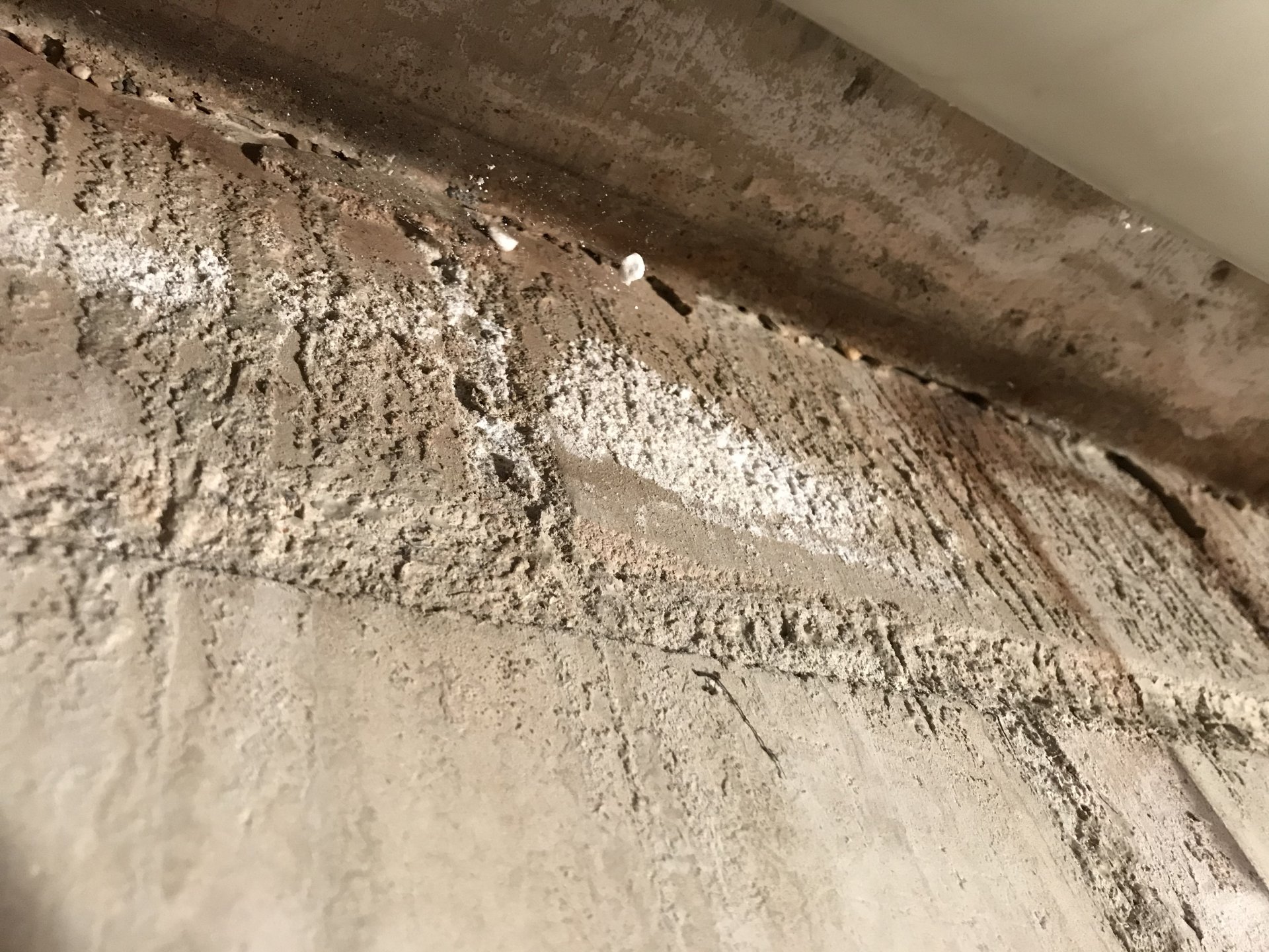

    Anfang des Jahres hat es mehrere Tage am Stück geregnet und ich habe hinter den Holzpaneln in einem Raum an ein paar Stellen Pfützen bemerkt.
    Letzte Woche beim Starkregen kam dann einiges mehr an Wasser rein. Ich habe alle Panele abgenommen um mir die Sache mal genauer anzusehen. Das Wasser kommt genau in der Ecke zwischen Wand und Boden raus. Wenn man es weggesaugt hat, sah man wie es wieder aufstieg.
    Die Wand an sich scheint trocken, im Sockelbereich sieht man, dass es nur bis zur Horizontalsperre feucht war/ist.

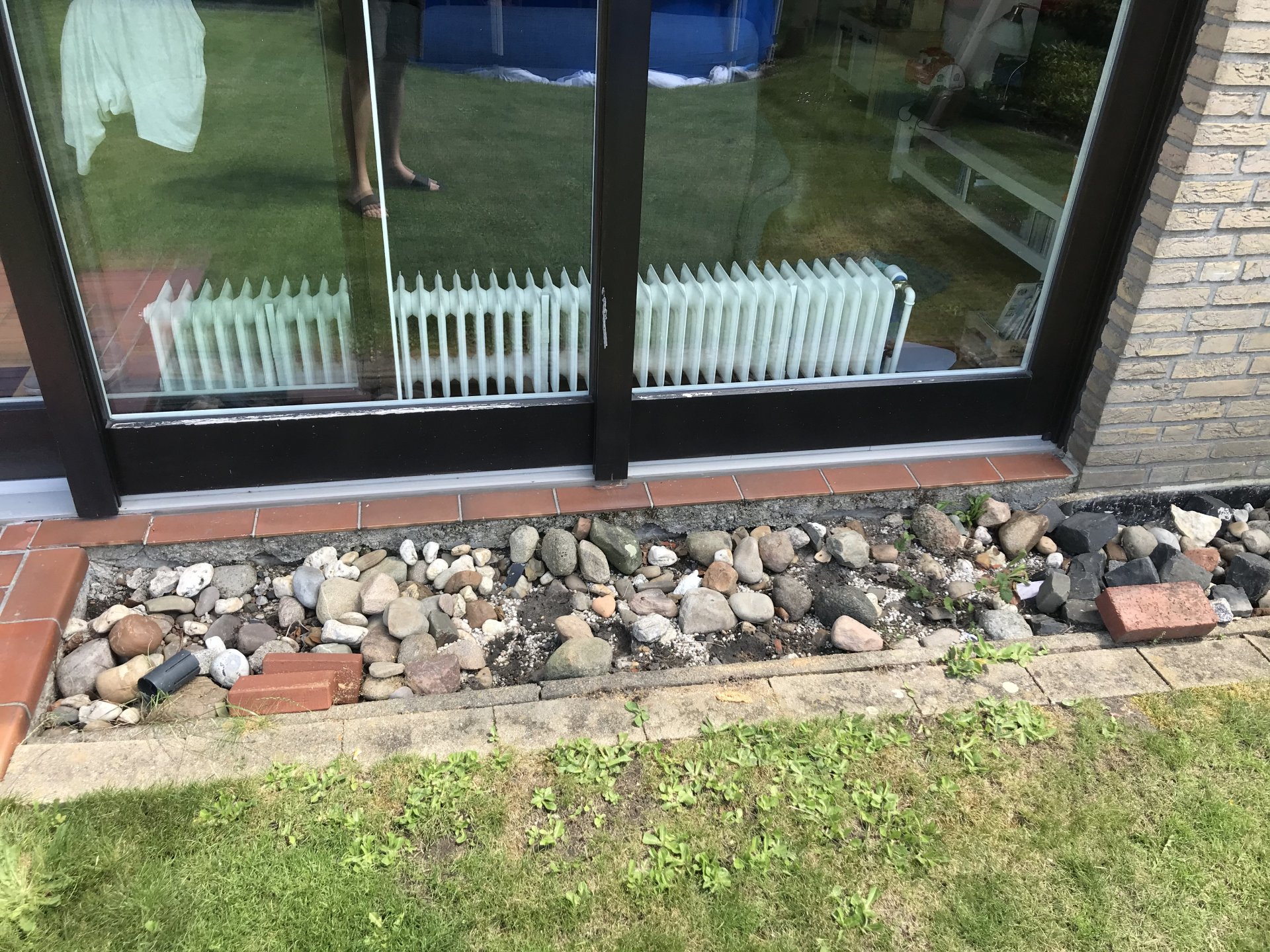

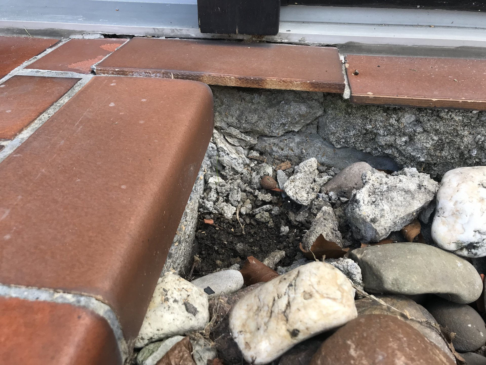

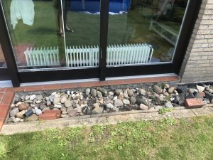

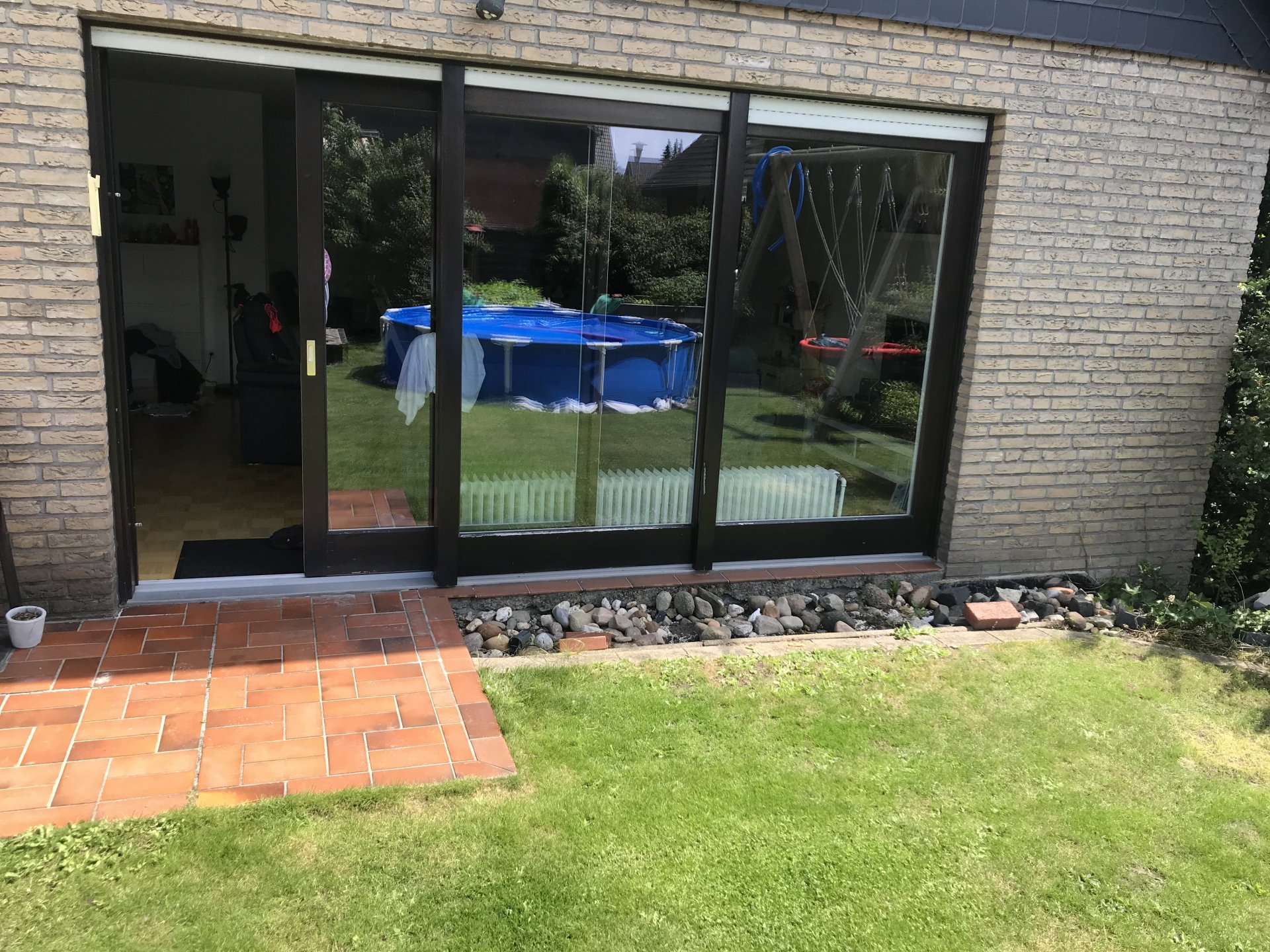

    Von außen ist auf der Kellerseite zum einen eine geflieste Terasse auf einem Betonfundament, zum anderen ein "Steinbeet". Hier erkennt man zum Teil blanken Beton zum anderen etwas Bitumenanstrich.
    Innenliegend sieht man in der Ecke der Decke, dass es wohl auch hier mal feucht wird/wurde.

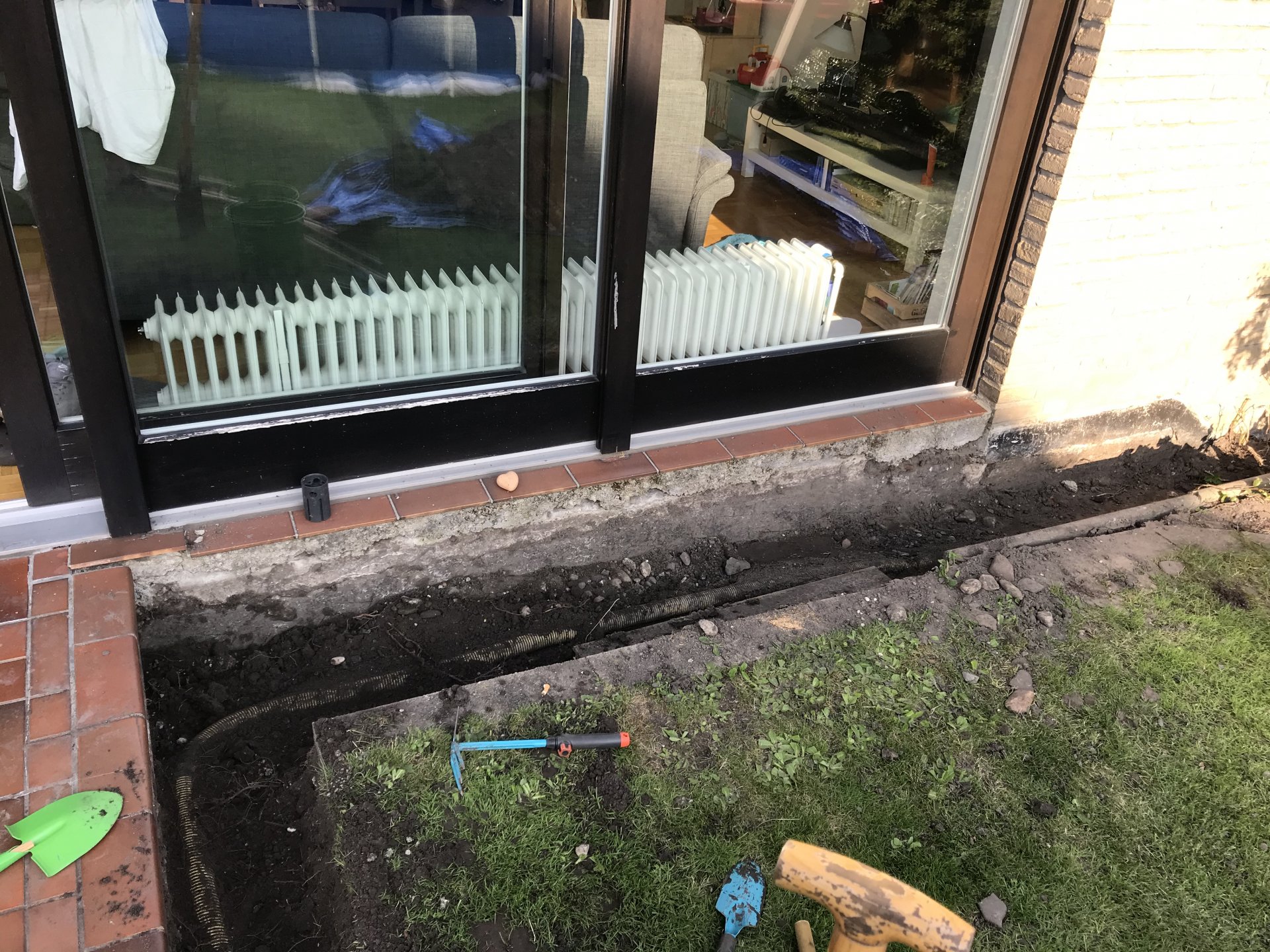

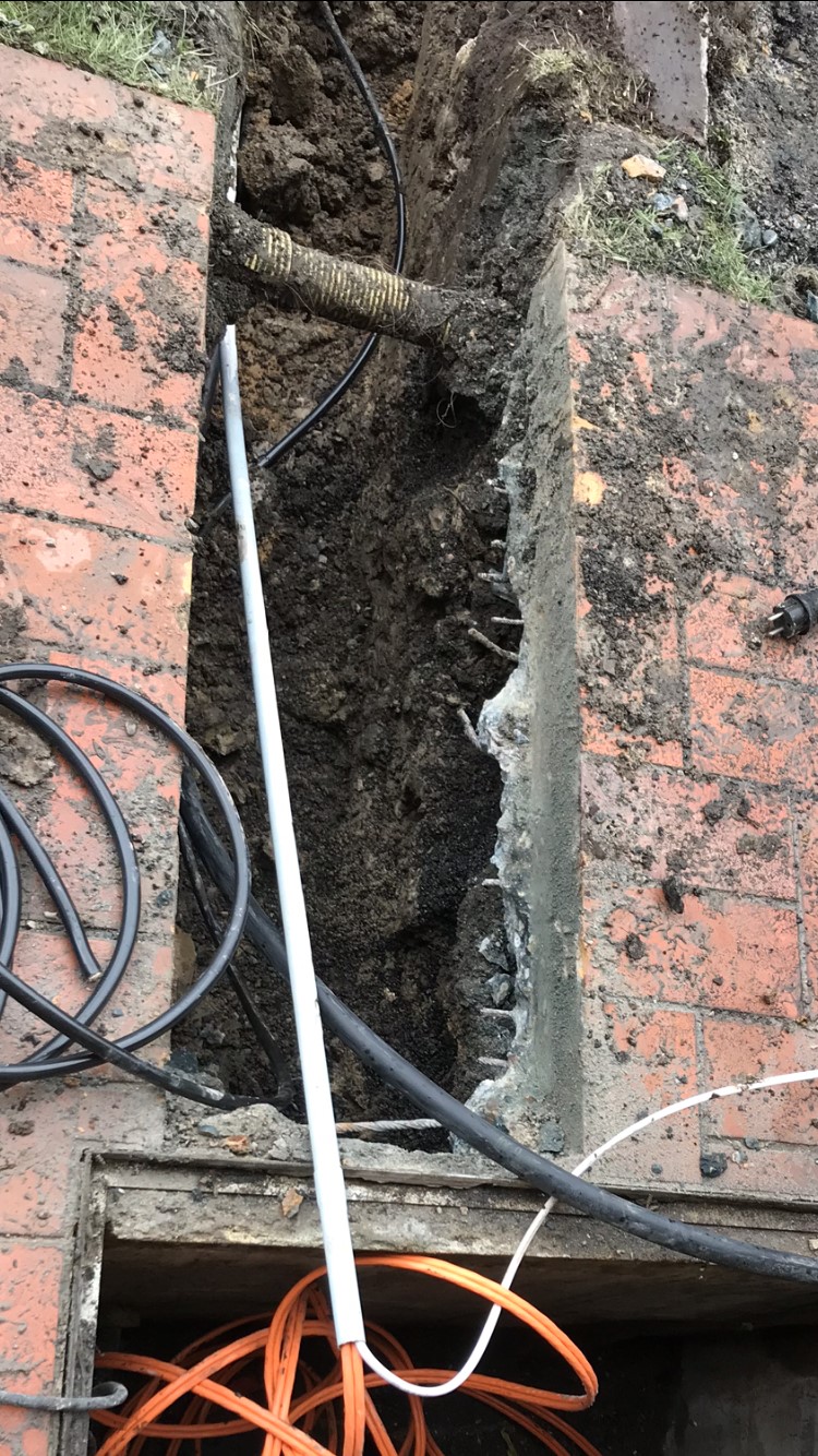

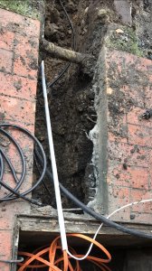

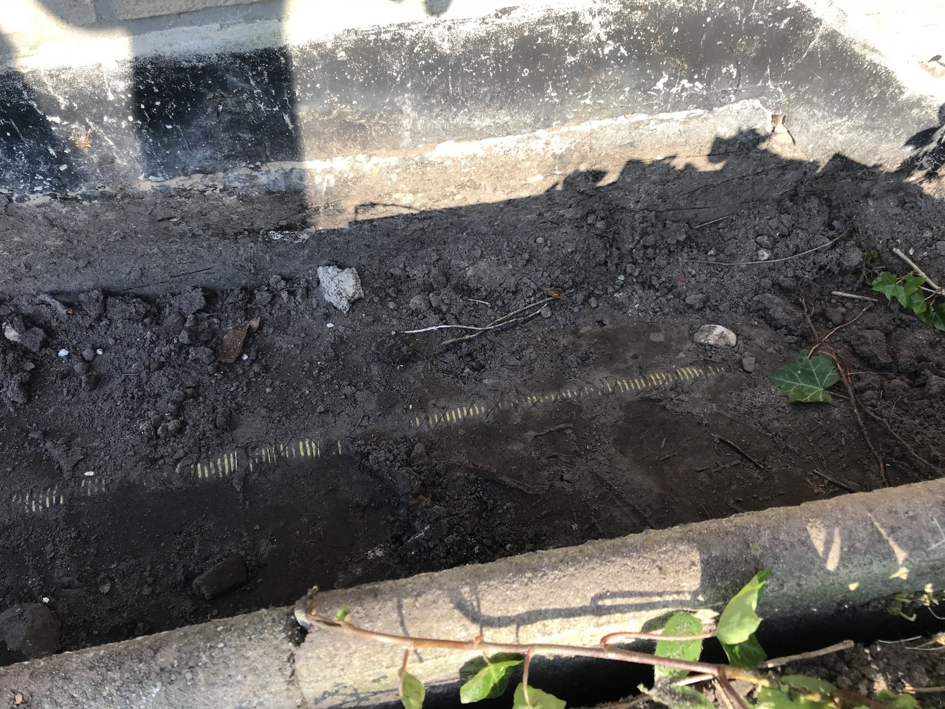

    Im letzten Jahr habe ich einen Kanal durch die Terasse geflext um Kabel in den Garten zu ziehen. Dabei habe ich eine "Drainage" auf ca. 15cm höhe entdeckt, von weiteren oder tieferen Drainagen weiß ich leider nichts. Im Wäschekeller ist ein Pumpenschacht in den ein Rohr einläuft. Hin und wieder springt die Pumpe an, aber bei Regen nicht außergewöhnlich oft.

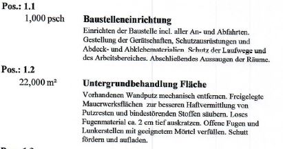

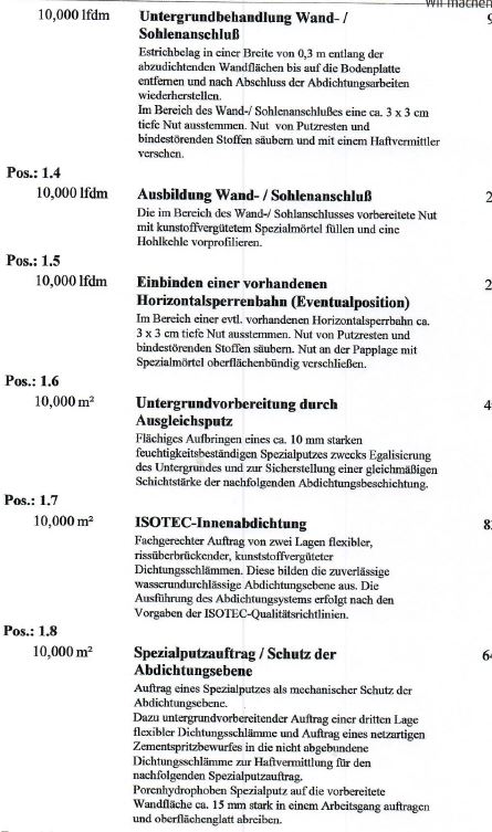

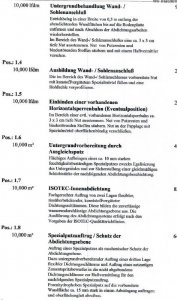

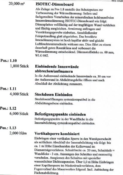

    Im Februar war jemand von der Firma Isotec hier und hat uns folgendes Angeboten...hierfür muss ich einen zweiten Post machen, da ich nur 10 Bilder anhängen darf :)
    Eine zweite Firma hat uns dazu geraten von außen alles aufzunehmen und da die Drainage zu legen und abzudichten.
    Der Boden hier ist sehr lehmhaltig, als ich nen Schacht durch den Rasen gegraben habe, konnte man sehen wie das Wasser zwischen den Schichten fließt.
    Ich weiß grade nicht was ich machen soll...die Terasse inklusive Beton kommt eh im August raus und die neue Terasse schließt das "Steinbeet" vor dem Fenster.
    Aber es ist ja schon ein Unterschied ob ich 40cm oder 270cm buddeln muss^^
    Möglichkeit a) Terasse erneuern und hoffen, dass durch die 150c, tiefe TErasse das Wasser vom Haus weggeleitet wird und nich alles durch das "Steinbeet" direkt ans Haus läuft
    Möglichkeit b) wie a nur zusätzlich die IsoTec Abdichtung
    Möglichkeit c) von außen komplett aufnehmen, Drainage kontrollieren ggf erneuern, abdichten und dann Terasse neu.

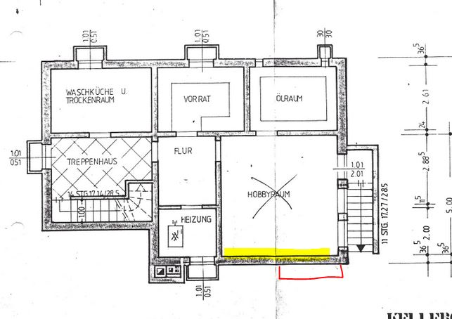

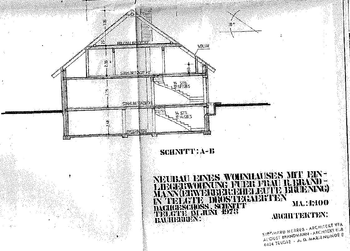

    Anbei noch das Angebot, der Grundriss und der Schnitt.
    Auf dem Grundriss habe ich markiert welche Wand es ist (gelb) und wo das Steinbeet ist.
    Christoph

    Und was soll das Ganze kosten lt Angebot?
    Besser auch andere Angebote einholen.
    Isotec ist sicher fachlich ok jedoch eher auf der teureren Seite angesiedelt.
    Innenabdichtung mit MB 2K und Multipordämmung läßt sich ggf auch selber bzw durch sorgfältig arbeitende Handwerker herstellen.
    Arbeitshinweise findet man bei Remmers oder Multipor

    Brutto 6.600€, wobei der Position 1.2 ja größtenteils entfällt, da kein Putz auf der Wand ist, hier standen netto 1.200€.
    Ich hole noch weitere Angebote rein, das ist momentan leider nicht so einfach. Die scheinen alle die Bücher voll zu haben :)

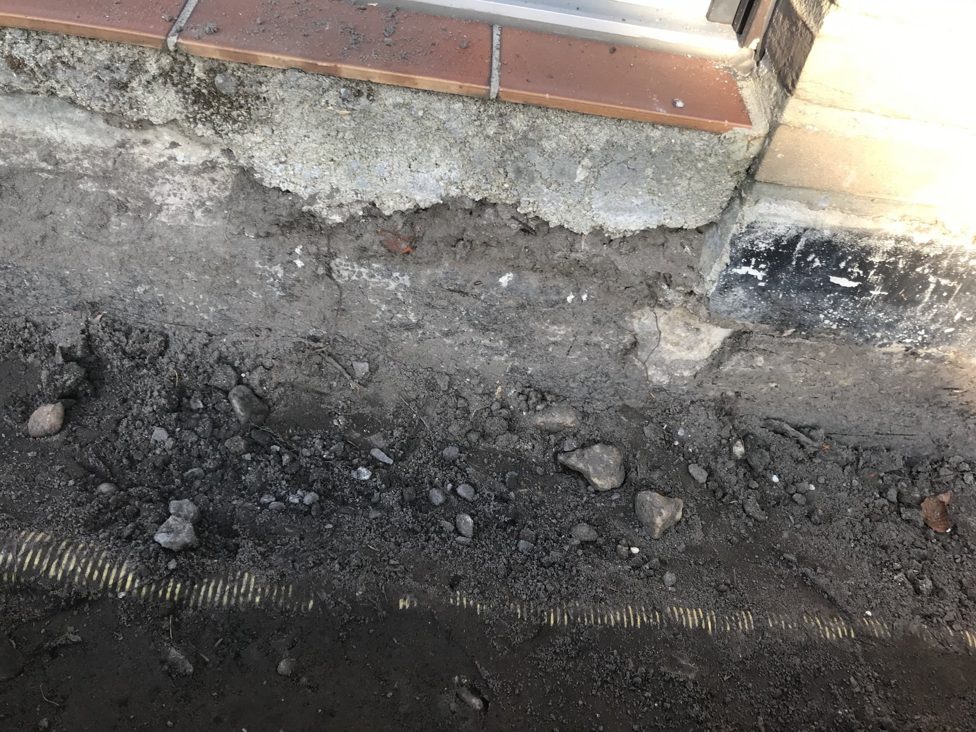

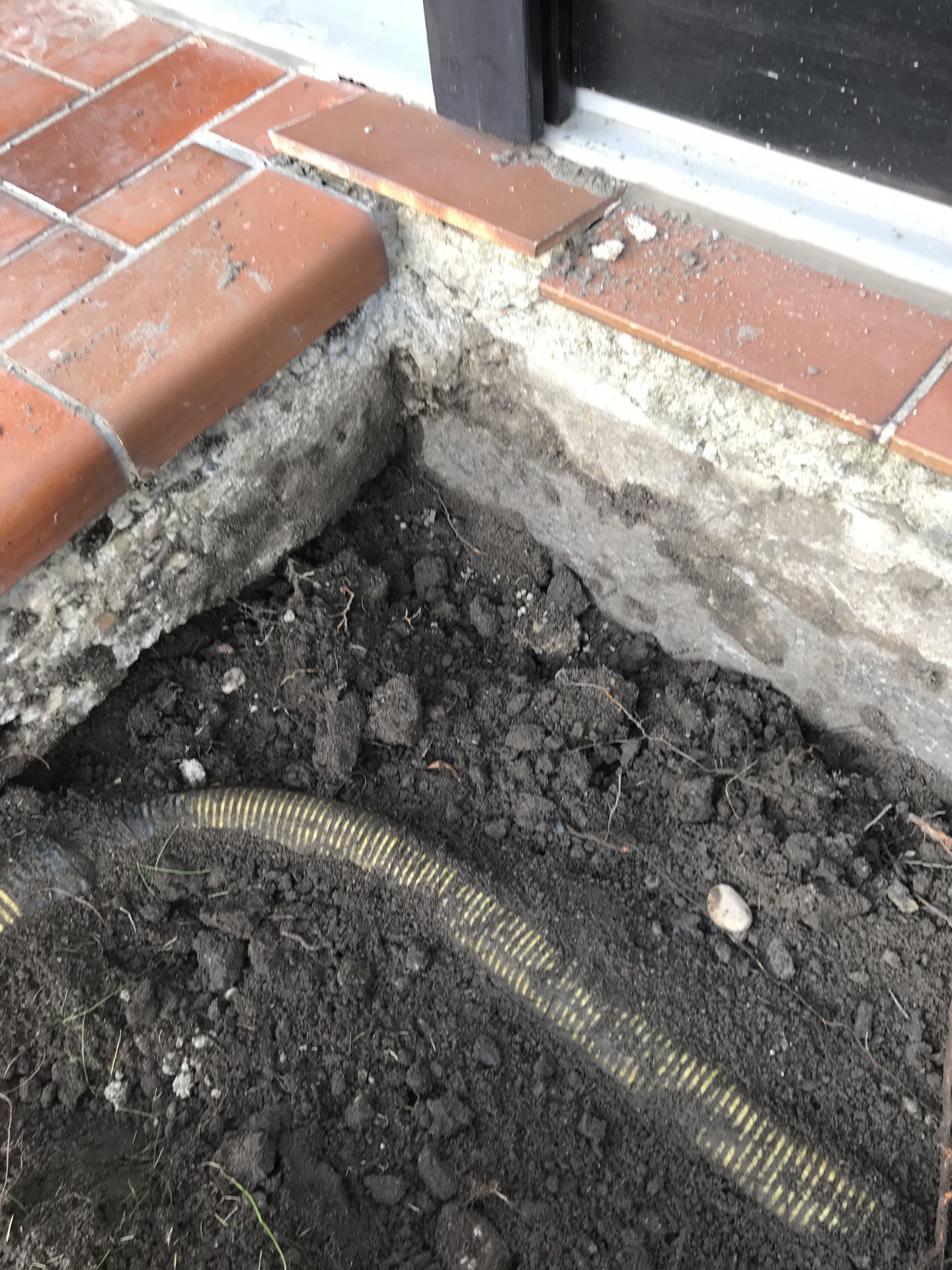

    Ich habe heute mal ein Stück an der Wand freigelegt. An der Wand liegt die "Drainage" auf nicht ganz 30cm Tiefe in einer Mischung aus Mutterboden um Steinen. Ich glaube so hat das ganze wenig Sinn, oder?
    An der Wand ist auch nicht viel an Abdichtung zu sehen. Läuft es doch drauf aus, die ganze Wand loszunehmen?

    Reine Innenabdichtung ähnlich wie im Angebot wäre ggf auch möglich-
    sollte das nicht genügen kann immer noch aufgegraben und außen abgedichtet werden.
    Die ‚Drainage‘ dürfte keine Funktion haben.
    Du könntest auch erstveinmal die wasserdurchlässige Fuge aufweiten, mit Dichtspachtel verfüllen und bis ca 20 cm über allen Bereichen mit MB 2K abdichten. Remmers Anleitung genau beachten

    Auf den Bildern sieht man, dass die ersten 15cm nicht der blanke Stein ist, sondern Beton (?).
    Muss ich diese Schicht abschlagen oder darüber arbeiten? Ist das vielleicht schon so eine Abdichtung? Wenn ich die Fliesen entferne zum Auftragen, dann muss der Estrich an den Stellen auch runter, oder? also bis auf die Bodenplatte muss die MB 2K, habe ich richtig verstand?
    Blöde Frage, aber wenn ich an der Stelle von innen abdichte, sucht sich das Wasser sicherlich einen anderen Weg, oder?

    Bei einer Aussenabdichtung wird der bindige Boden entfernt und Sand eingefüllt.
    Heisst: Das Wasser, welches vorher durch den Lehm von der unteren Sohle abgehalten wurde fliesst jetzt direkt dorthin.
    Ergebnis: Nochmehr Druck dorr - nochmehr Wasser im Innenraum.
    Ich würde zu einer Innenabdichtung raten und zu einer vollflächigen Spachtelung des gesamten Bodens mit WP Rapid..
    Damit durch eventuellen Wasserdruck die Abdichtung auf der Magerbetonbodenplatte nicht hochgehoben wird:
    Raum mit billigen Fliesen versehen.

    Vielleicht führt die neue Terasse ja schon dazu, dass das Wasser nicht mehr direkt an der Wand in den Boden versickert, sondern 150cm weiter vom Haus entfernt erst.
