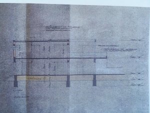

    Ich habe noch ein Bild vom Schnitt in den mir zur Verfügung stehenden Unterlagen gefunden. Leider sehr klein und kaum lesbar, aber möglicherweise gibt es dadurch neue Anhaltspunkte?

    Dann drückt das Wasser aber nicht nur durch den Boden sondern steht komplett im Wasser, oder? Das läuft dann mit Sicherheit auch durch die Wände.
    Ist das Schlauchboot im Preis mit drin? ;)
    So ein Hochwasser wie 1995 ist sehr selten, aber nasse Füße bekomt ihr vielleicht doch häufiger.
    Vermutlich kann man ein Haus sogar von inne dichten, aber sämtliche dämmung wird dabei nass.
    Und die Wände natürlich auch, trocknen wegen der Abdichtung aber noch schlechter.

    Bei einem Gespräch hieß es, dass nichts durch die Wände kam. Als ich den Baustoff etwas recherchiert habe, hieß es, dass Bims zwar schnell Wasser zieht, aber nicht gut abgibt. Was auch immer das in Zahlen, Tagen, Wassermengen, usw. heißt. Jedenfalls waren die Wände innen nicht nass. Kann daran liegen, dass die Wände nicht direkt auf der Bodenplatte liegen (eine Art Entkopplungsschicht?) oder dass die Kapillarität sehr gering ausfällt, wie eben beschrieben.
    Ich werde beim nächsten Gespräch das Thema aber nochmal noch detaillierter aufgreifen. Meiner Berechnung nach stand das Haus ca. 20-30 cm im Wasser, wenn ich mir die Höhe über NN direkt vor dem Eingang hab anzeigen lassen. Aber man hat mir gesagt, dass es lediglich durch den Boden kam. Am Eingang ist aber noch eine Stufe, so dass der Fußboden tatsächlich etwas höher liegt, vermutlich nur knapp unter oder auf gleicher Höhe, wie das Hochwasser. Das Haus steht auf so einem schwarzen "Block" (verzeiht, ich kenne die Fachausdrücke nicht), von geschätzt 20-25cm Höhe, die Außenwände stehen darüber hervor.
