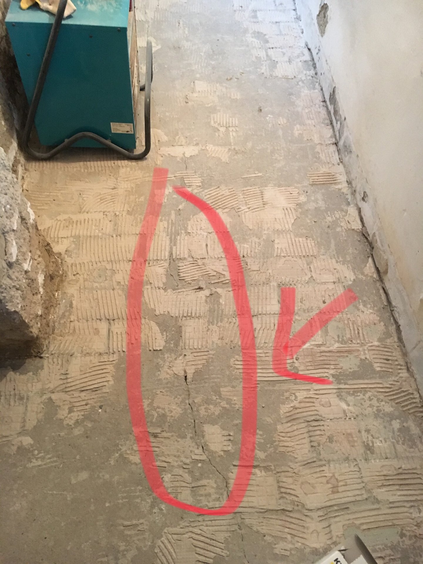

    Hallo liebe bauherrinnen und bauherren,
    Wir renovieren gerade ein EFH mit dem Baujahr 1955.
    Klassisches EFH mit Fehlbodendecken oben und Streifenfundament.
    Oben sind wir so gut wie fertig.
    Jetzt haben wir im Keller feststellen müssen das durch die Risse des Kellerbodens ( die Risse waren ja bekannt beim Kauf) das es durch den einen oder anderen Riss bei Regen leicht feucht wird bei den Rissen.
    Die Wände sind trocken.

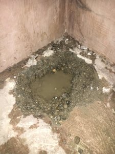

    Habe nun zwei Ecken aufgestemmt. An der Ecke wo das Regenfallrohr vom Dack in den Boden geht habe ich nach des ca. 10cm Kellerbodens Wasser stehen ( siehe Bild).
    Unter dem Beton kommt Lehm.
    Dachte das ein Rohr darunter verläuft und weiter in den Revisionsschacht geht diagonal durch den Keller... aber dem ist wohl nicht so ( zumindenst bin ich nicht so tief gegangen)
    Wie kann ich da am besten vorgehen?
    Ich würde den ganzen Kellerboden nun ausstemmen und etwas tiefer buddeln.
    Danach?
    Tja das ist die Frage!?
    Dämmen zusätzlich wäre auch klasse.
    Bekomme ich den dicht?
    Was nimmt man da für einen Beton?
    Danke schon mal vorab
    Gruss
    Andi

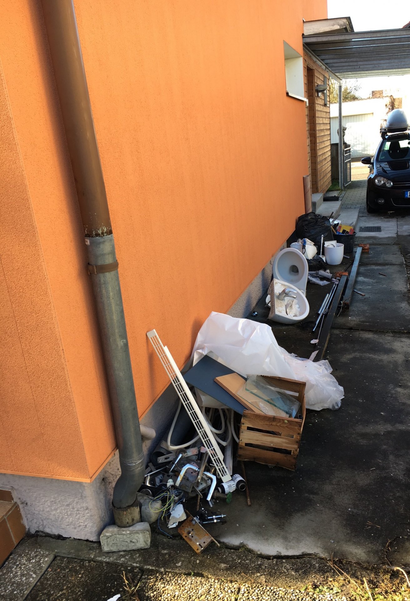

    Das Regenrohr erstmal ausbuddeln. Vermutlich ist es da irgendwo undicht.

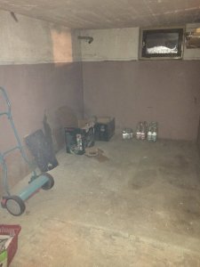

    Machen Sie doch mal eine Aufnahme einer "trockenen" Aussenwand im Abstand von 2 m.

    Bitte eine INNENSEITE der Außenmauer im Abstand von 2m fotografieren.

    Boden 25 cm auskoffern und Betonbodenplatte von Innen errichten.
    50 cm alten Putz an den Innenseiten der Außenwände entfernen.
    Dichtputz dort auftragen: min. 10 mm.
    Hohlkehle anbringen (Radius min. 40 mm, besser 70/80 mm).
    Außen bis OK Fundament aufgraben.
    Alten Putz entfernen, 10 mm Dichtputz auftragen.
    Stirnfläche des Fundamentes begradigen und Hohlkehle aufbringen.
    2 lagige KMB mit Gitter-Einbettung auftragen.

    Kannst du etwas mehr dazu schreiben ? Das Wasser kommt durch den Boden ist klar, aber wo kommt es her ?
    Tritt nur bei Regen und nur an der Stelle auf ??
    Wenn die Regenrinne einfach unten auf Höhe am Anschluss defekt ist, würde dann die Reparatur außen nicht evtl. schon reichen?

    Bei dieser Wasser-Aufstauung liegt absolut bindiger Boden vor.
    Möglicherweise kommt das Wasser nur von der Regenrinne.
    Nur wenn er schon am Aufgraben ist, ist die optimale Lösung eine funktionable Außenabdichtung.
    Natürlich kann er nur diesen Bereich - und die Ecke drum rum jeweils 1m breit abdichten.

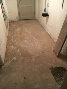

    Wenn Du Dir einmal Bild No. 2 ansiehst, ist aufsteigende Feuchtigkeit zumindest möglich.
    In Bild 1 sieht man trotz massiver Feuchtigkeitsbelastung eigentlich keine "Feuchtigkeitsränder" was eventuell auf eine dünne Dichtschlämme hinweisen könnte....

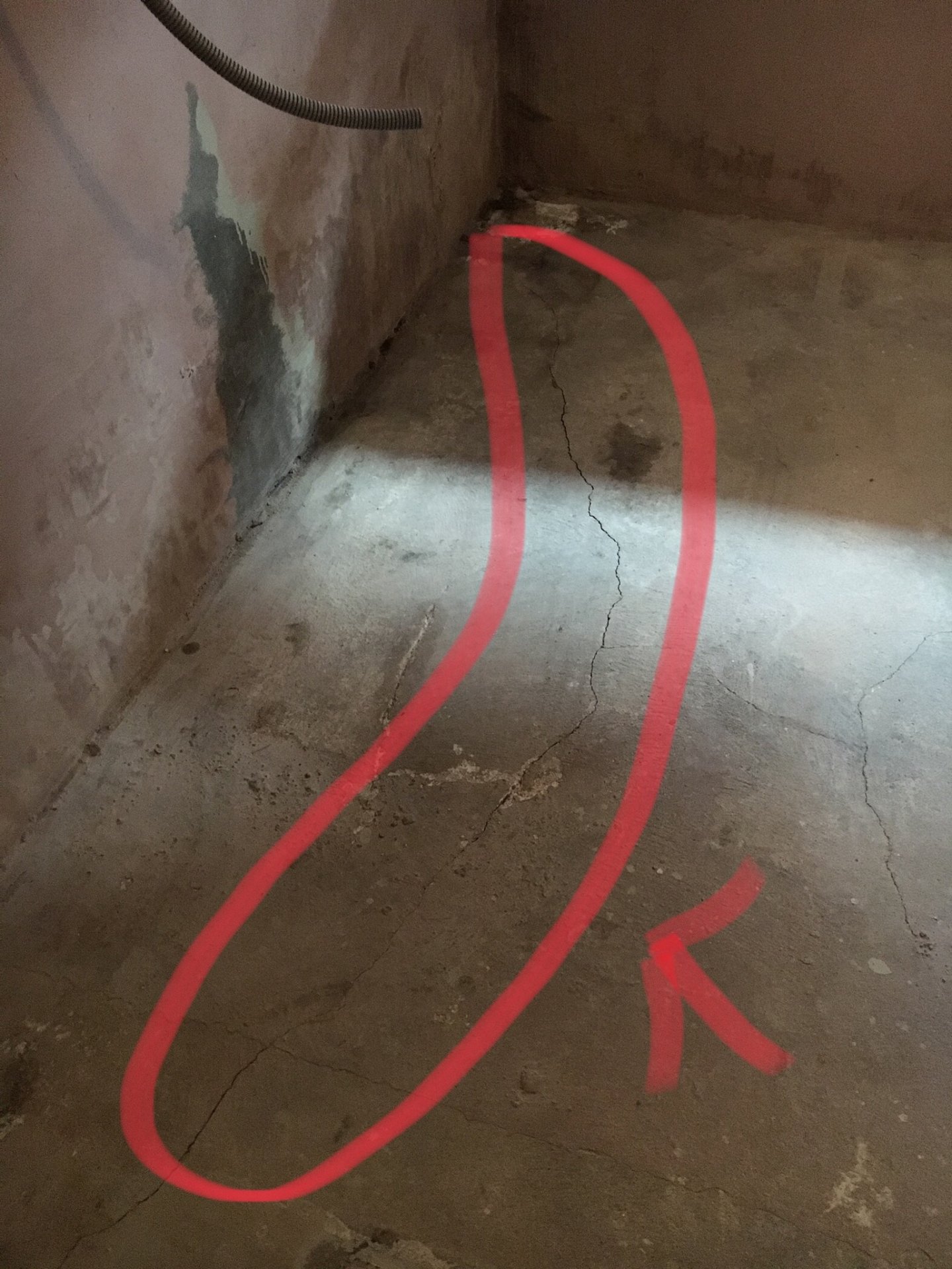

    Ja nur bei regen direkt an den rissen.
    Die risse sind im ganzen keller. Also in jedem raum.
    Wasser drückt allerdings nur auf der nordseite wo das regenfallrohr ist raus

    das fallrohr ist zu zweit locker an einem tag freigelegt und repariert.
    bei regen kommt schon gut wasser durch das rohr, das sucht sich dann seinen weg durch jede fehlstelle.
    alternativ kannst du ja auch erst noch mit 20 euro endoskop von amazon reinschauen ;)

    Buddel doch erstmal das Regenrohr aus und repariere es.
    Ist garantiert kaputt wenn es genau dort bei Regen nass wird !
    Wenn du es nicht glaubst schau erst mit 20 Euro Endoskop von Amazon rein.
    Du wirst dann schon irgendein verrottetes Tonrohr finden.
    Wenn das dicht ist tritt das Problem vielleicht gar nicht mehr auf.
    Und wegen dem halben Meter ausgraben um dem Rohr rum musst du dir gar keine Sorgen um Fundament usw. machen so lange du es nicht untergräbst.
