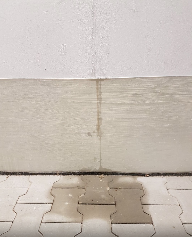

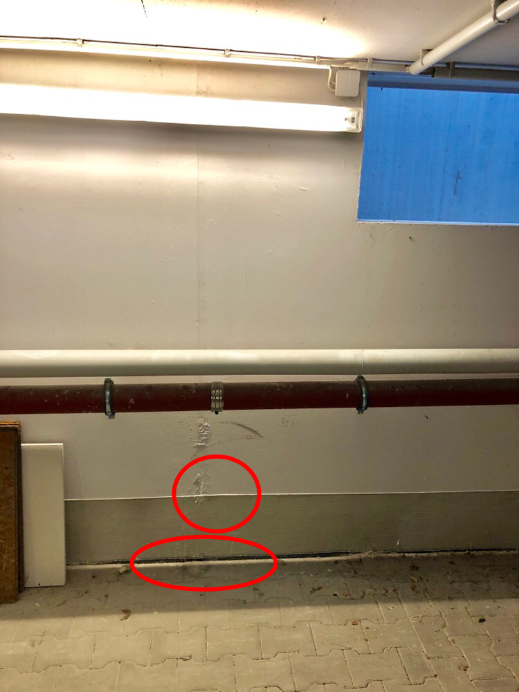

    ich bin neu hier im Forum und hoffe den passenden Bereich gefunden zu haben. Ich habe 2016 eine Wohnung vom Bauträger gekauft. Die Anlage besteht aus 2 MFH, die auf einer Tiefgarage stehen.
    Da es die letzten Tage geregnet hat, ist mir etwas aufgefallen.
    An diversen Stellen tritt in der Tiefgarage bisschen Wasser ein in verschiedenen Höhen. Teilweise an der Verbindung TG- Wand und TG- Dach, und teilweise an den Verbindungen der Betonwandelemente (die gegossen wurden).
    Ist das schlimm?
    Ist das ein Mangel?
    Ich wäre um einen Rat dankbar.

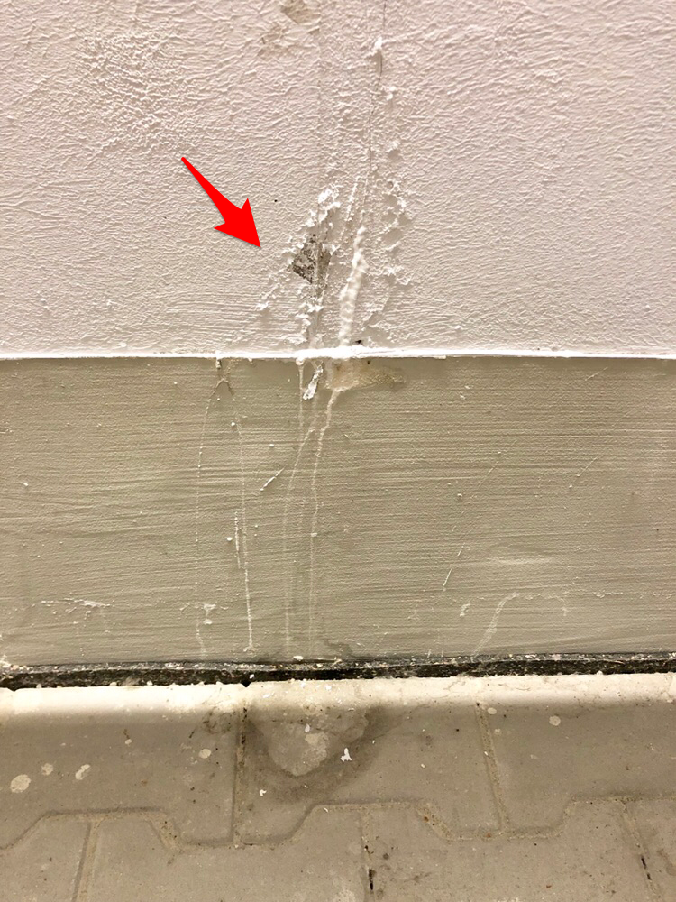

    Noch ein Bild

    Schlimm nich, Mangel ja.
    Entweder der Selbstheilungsprozess vom Beton reicht aus, dann hört das irgendwann wieder auf, oder die Risse werden verpresst. Das ist bei einer neuen Tiefgarage nicht unüblich.
    Den Mangel musst Du auf alle Fälle erstmal anzeigen.

    Bautenschutz
    Von Innen.

    Wie läuft das grob skizziert ab? Werden da Löcher gebohrt, wo dann Harz reingepresst wird oder wie wird das im Rissbereich angewendet?

    Bautenschutz
    Löcher,Harz

    Löcher, Packer, 2k Harz oder 3k Gel so sprach der manufact :winken
