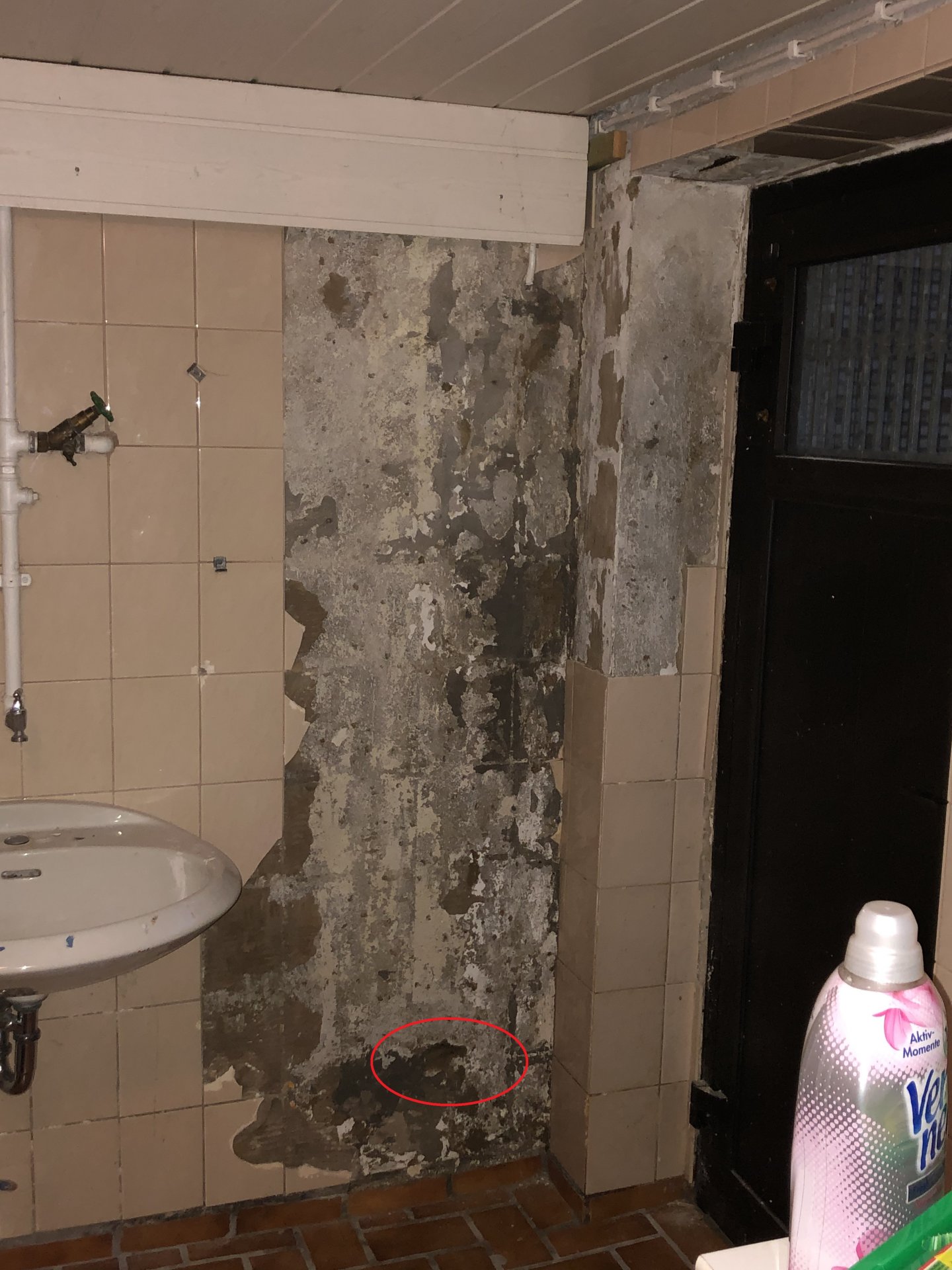

    Hallo Zusammen,

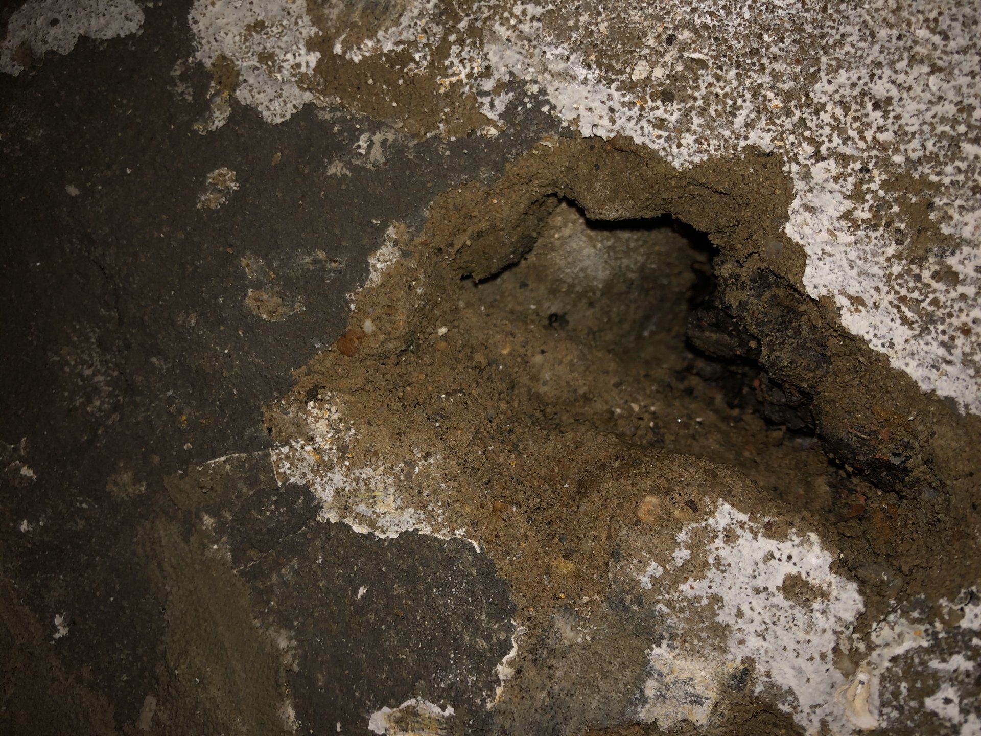

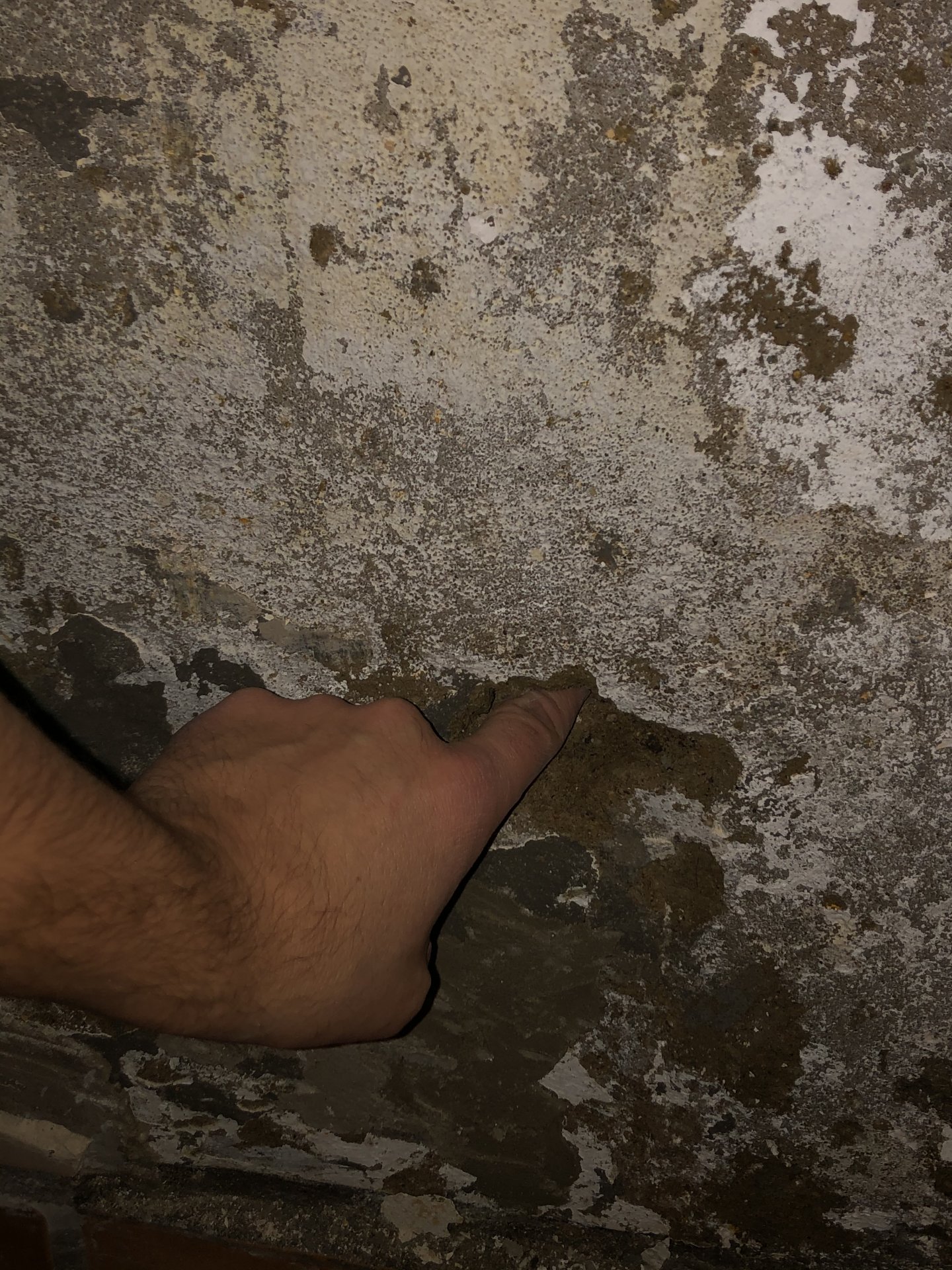

    unser Haus Baujahr 1972, gekauft 2010, hat an einer Stelle in der Kellewand ein Loch aus dem Wasser (nach starken Regenfällen) tritt. Mir ist dies aufgefallen, als wir letztens Wasser im Keller hatten (ca. 1 kleine Tasse voll). Dann habe ich die Wandfliesen entfernt um zu schauen, wo das Wasser herkommt. Das Wasser kommt aus dem Loch.
    Hierzu habe ich folgende Bilder:
    Keller 1 - Ansicht freigelegte Wand, rot umkreist das Loch wo Wasser austritt.
    Loch Detail 1 - selbst erklärend
    Loch Detail 2 - selbst erklärend

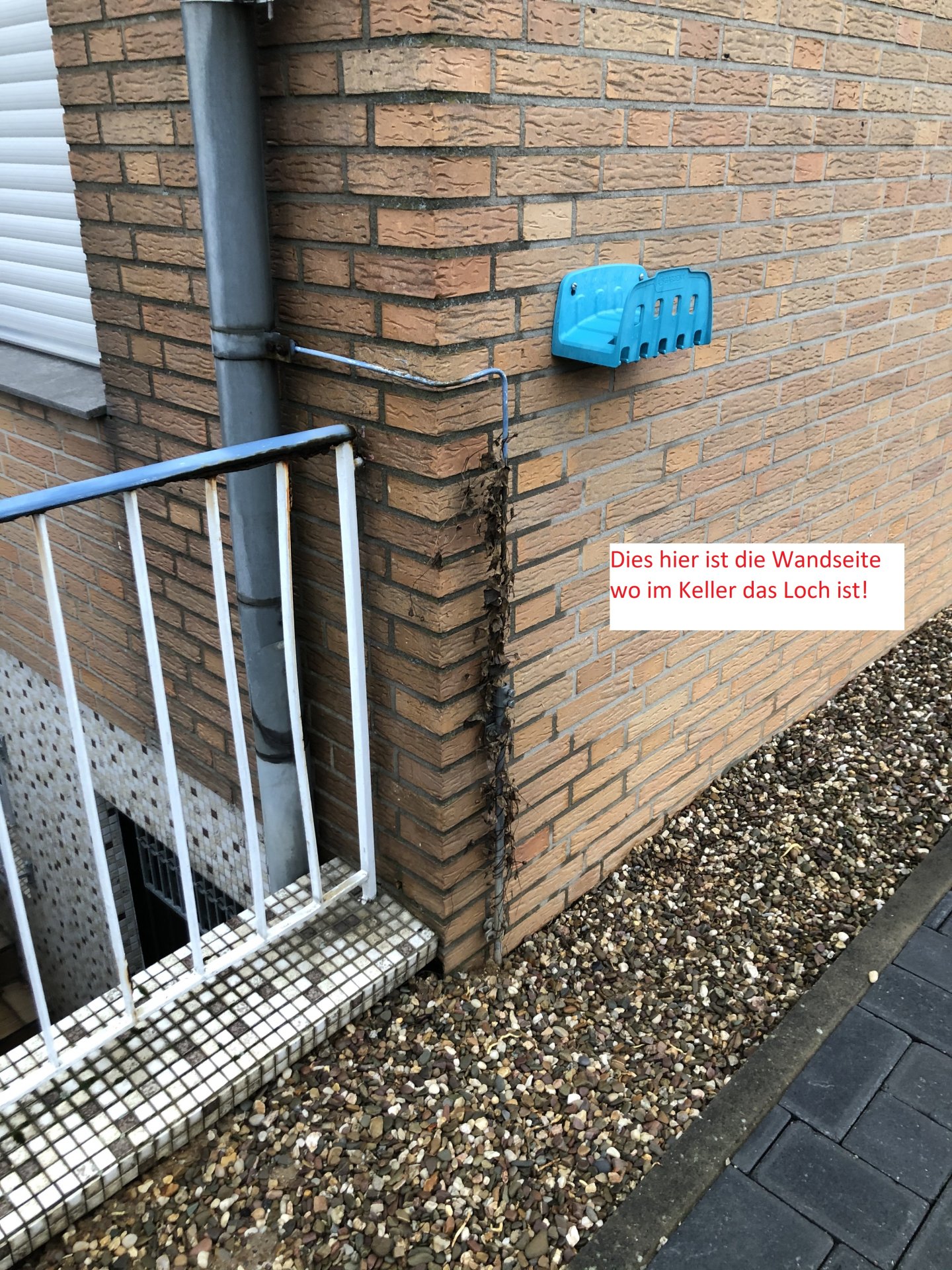

    Wandseite aussen - hier ist die Wand des EG von aussen zu sehen, was die Verlängerung der Kellerwand ist.

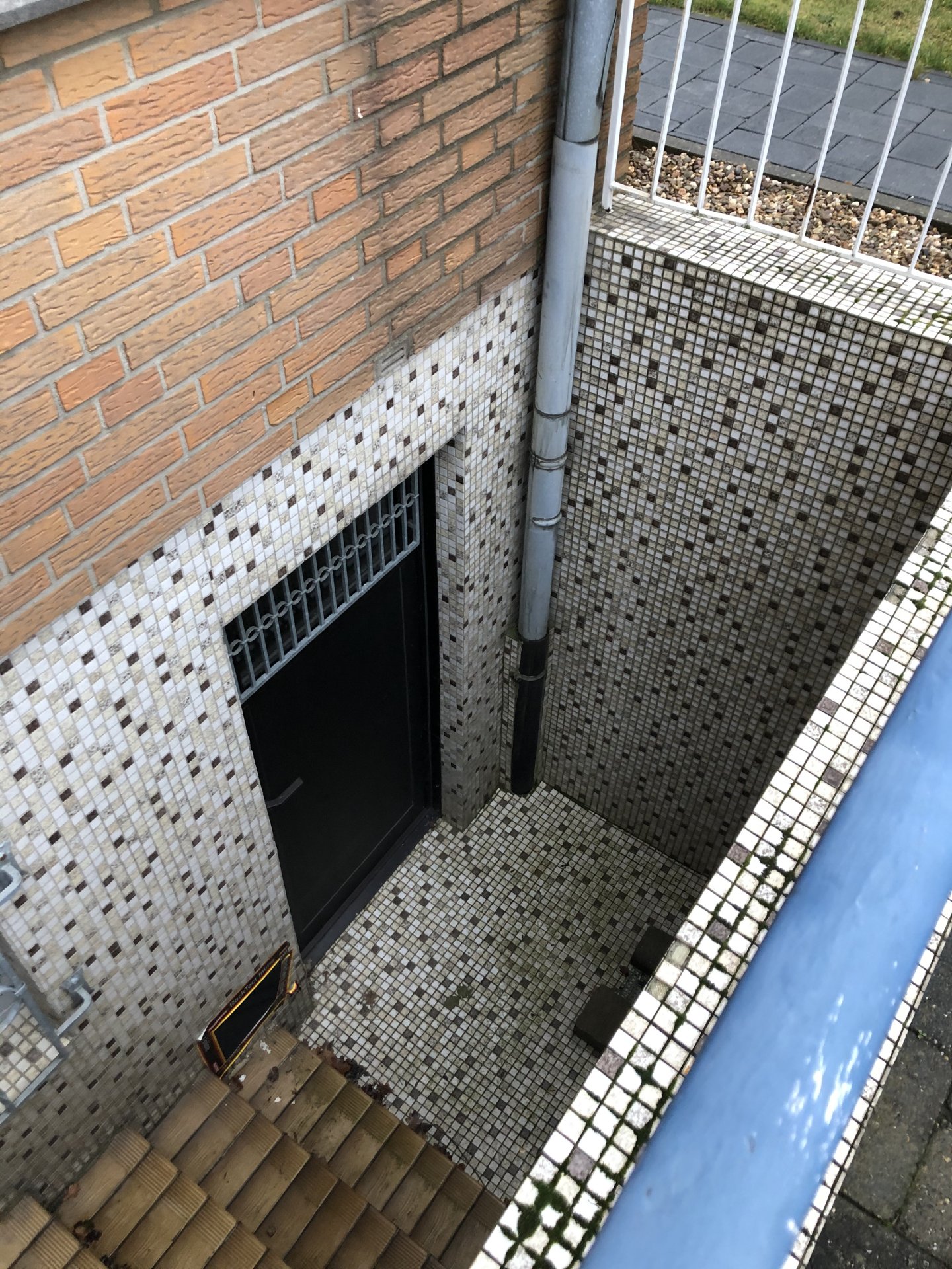

    Kellertreppe - Zwar andere Wand, allerdings Fallrohr (spielt das vielleicht eine Rolle)?.
    Wo ich einen Rat brauche: Ich weiss das ich handeln muss, allerdings weiss ich nicht so recht, wen ich ansprechen soll. Ich habe mir bereits einige Ratschläge geholt...mehr oder weniger aber von befangenen Personen.
    Die Einen sagen, kann man von innen machen, die anderen sagen auskoffern und von aussen abdichten.
    Wie beseitige ich am Besten die Ursache / Wer kann die Ursache überhaupt ermitteln?
    Vielen lieben Dank für Eure Hilfe!

    Die Ursache kann neutral ein Bausachverständiger ermitteln.
    Dessen Fach / Hauptgebiet sollte die DIN 18533 (Abdichtung) sein.
    Sie können sich aber z.B. von Bautenschutz-Unternehmen KOSTENLOSE Angebote einholen.

    Wenn schon Wasser in "Tassenmengen" durch ein Loch in der Wand kommt, dann wird aber die Abdichtung von außen schon sinnvoller sein.
    Scheint ja einen Kiesstreifen zu geben, also so wild wird das schon nicht wenn es wirklich erstmal nur um die eine Stelle geht.

    Genau hier sehe ich ein Problem, warum leitet man das Wasser der Fassade und des Hofes hier ein. Wozu der Kies? Feucht ist es auch wenn das Erdreich direkt an der Wand ansteht. Nur es ist ein vielfaches, wenn das Wasser eingeleitet wird und die Abdichtung und auch der Ablauf (evtl. Drainanlage) fehlerhaft oder nicht vorhanden ist.
    Es wäre gut, wenn man sehen kann wie die Abdichtung erstellt wurde. Auch aus was diese erstellt wurde?
    Öffnen Sie doch ca. 20cm tief den Kies und senden Sie diese Fotos.
    Aber auch an die Kosten denken, wenn jemand empfiehlt aussen aufgraben und abdichten etc...
    Wenn der Schaden nicht mehr ist als Sie schreiben 8eine Tasse bei starken Regen) würde ich auch ein Verpressen und Abdichten von innen empfehlen.
    Dazu ist jedoch eine weitere Bewertung durch einen Sachverständigen vor Ort vorab einzuholen. Es ist nicht einfach dies aus der Ferne zu erkennen.
