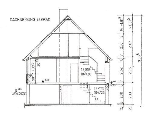

    wir haben ein Haus von 1980 gekauft und festgestellt, dass bei stark steigendem Grundwasserspiegel an zwei-drei Stellen Wasser im Bereich wo Kellerboden und Wand aufeinandertreffen eintritt, was sich durch feuchte Wände zeigt.
    So wie ich es sehe, ist der Kellerboden und die Wand, bis zu einer Höhe von ca 1,5m geschüttet worden. Erst danach erfolgte Mauerwerk.
    Von außen lässt sich eine schwarze Abdichtung (dünn wie Farbe) auf dem Kalksandstein erahnen, der, so hoffe ich, bis zum Fundament reicht.
    An die Abdichtung der Hauswände möchte ich diesen Sommer ran und diese komplett erneuern.
    Nun meine generelle Frage. Wie kann das Wasser im Bereich wo Boden und Wand (die als eins geschüttet sind, so sieht es jedenfalls aus) in den Innenraum dringen?
    Ich bin Laie und habe Lust am selber machen und bin über jede Hilfestellung dankbar!

    Bitte einen Teilbereich der unteren Kellerwand freilegen (Putz entfernen, Darbe entfernen) und sowohl ein Übersichtsfoto (2m Abstand) als auch ein Detailfoto( ca. 50 cm Abstand) machen und einstellen.
    Eine "Schüttung" bei einem Haus Bj80 ist extrem unwahrscheinlich.
    Eine Kopie des Querschnittes des Bauplans wäre ebenfalls hilfreich.

    Mein Gedanke war, dass ich es gleich "richtig" mache und dann im Idealfall die nächsten Jahre Ruhe habe.
    Aktuell steht der Grundwasserspiegel auf halber Höhe Bodenplatte. Daher muss ich die wärmeren Tage abwarten, bis sich der Grundwasserspiegel erholt.
    Zur Beschaffenheit des Betons, bzw der Abdichtung der Bodenplatte bzw Fuge kann ich leider keine Aussage treffen, da ich keine Bauakte über das Haus habe.
    Der Gartenboden besteht zu 100% aus Lehm-Kleie. Ums das Haus, da es ja in einer Baugrube steht, ist mit Mutterboden und Sand angeschüttet worden (meine Vermutung - wird man sehen, wenn ich im Sommer den Boden abtrage, um an die Außenwand zu kommen).
    Auf der Schnittansicht sieht man die unterschiedlichen angeschütteten Bodenhöhen. Links die normale Geländeoberkante. Rechts die angeschüttete Erhöhung, um in die Eingangstür herein zu kommen. Daher habe ich bisher den "minimalen" Aufwand gescheut, die Kehle abzudichten, da doch ein paar m³ bewegt werden müssten... :)
