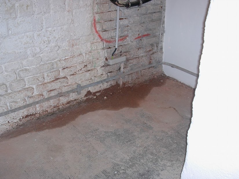

    Zur Info vom Bild: Hier wurde auch von mehreren Firmen das auch von Ihnen angebotene Programm vorgeschlagen, ich habe einen Luftentfeuchter installiert seitdem ist der Keller gut nutzbar.
    Aber denken Sie auch mal darüber nach welcher Aufwand zu welchem Ergebnis führt. Und nicht nur daran welcher Umsatz erzielt werden kann.

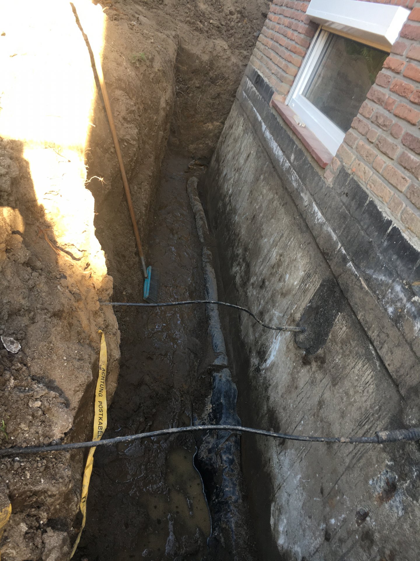

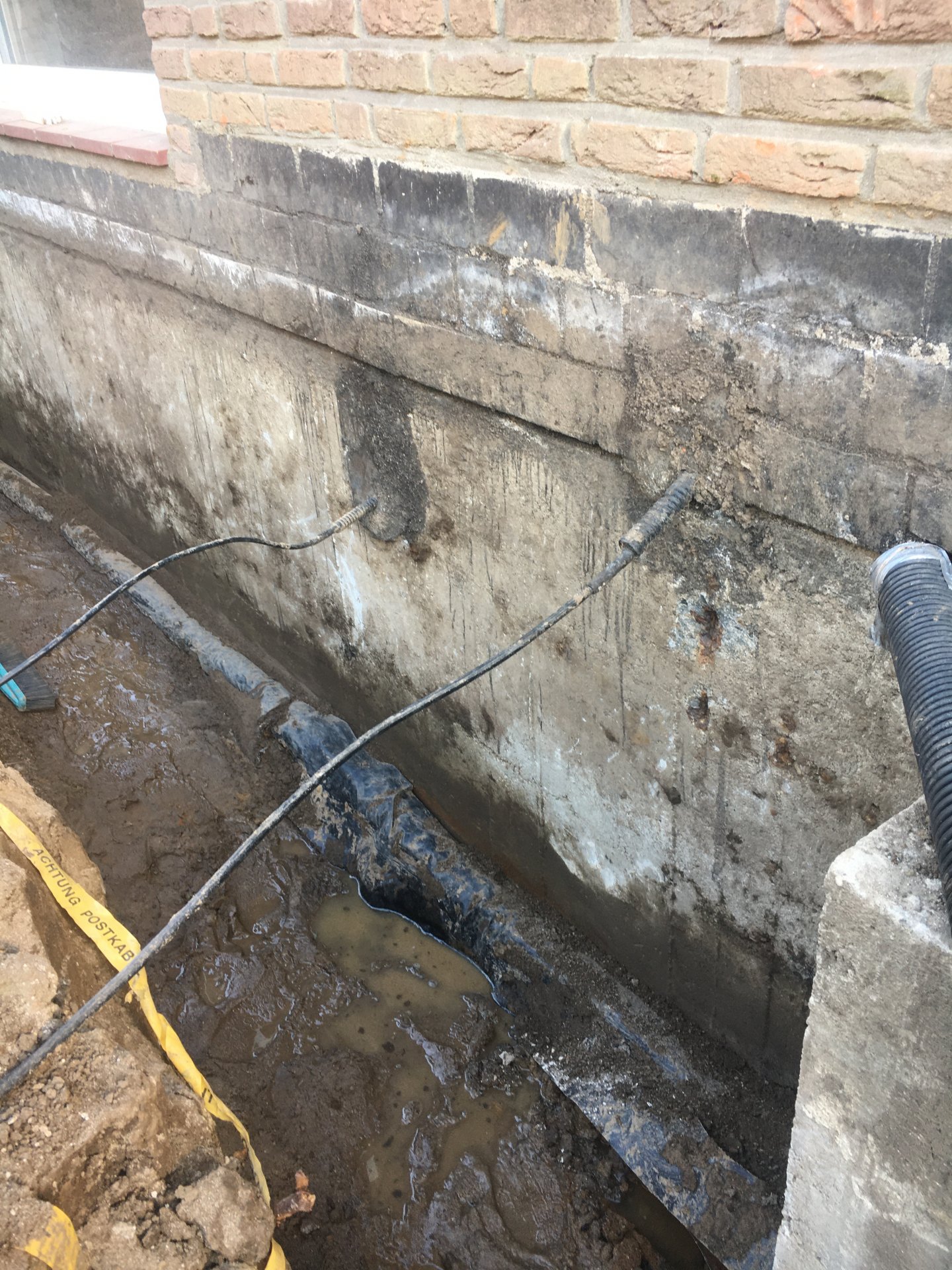

    Hallo liebe forumskollegen, ich habe heute angefangen, die ersten beiden Mauern von außen frei zu legen und es handelt sich tatsächlich um eine geschüttete Wanne (Bj80). Also nichts mit Hohlkehle ausbilden etc. :(
    Ums Haus liegt eine Drainageleitung und der Grundwasserspiegel steht aktuell auf halber Höhe Bodenplatte. Die geschütteten Wände oder die Stirnseite der Bodenplatte haben keinen Anstrich oder ähnliches - standen also nackt im Erdreich. Einzig die aufgemauerten Kalksandsteine haben damals einen dünnen Bitumenanstrich erhalten. Diese liegen allerdings nicht im durchfeuchteten Bereich - daher erstmal vernachlässigbar.
    Die vier durchfeuchteten Stellen befinden sich, wie eingangs erwähnt, konsequent im Stossbereich von Boden und Wand - was bei einer geschütteten Wanne aber nicht so recht Sinn macht, oder?
    Hätte jmd Ideen für das weitere Fortfahren, um die Durchfeuchtung im Keller zu beseitigen?
    Ich bin über jegliche Hinweise dankbar!!!
