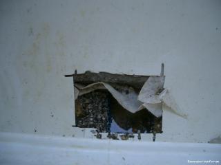

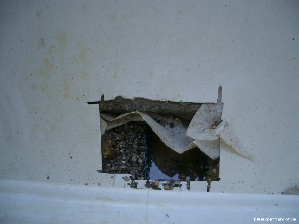

    Am Mittwoch war es wieder soweit: Die anhaltenden Regenfälle haben das Wasser in den Lichtschächten wieder ansteigen lassen. :frust
    Habe dem BU gleich morgens das gerichtliche Beweissicherungsverfahren angedroht :boxing, in Folge dessen, er mit einem Baggertrupp anrückte und die beiden Lichtschächte an die Regenentwässerung angeschlossen hat. Anbei zwei Fotos der angeschlossenen Lichtschächte; sehen so Lichtschachtentwässerungen gem. den aRdT aus???
    Dann kam der BU noch mit einem von ihm beauftragten priv. Sachverständigen, der die Kelleraussenwände nochmals auf evtl. Nässe untersuchte. Der Höchstwert war 4,7%. Seiner Aussage nach, sei dies ein unkritischer Wert (! die beauftragte Trocknungsfirma gab an, die Aussenwände seien naß und eine Trocknung mache keinen Sinn mehr!), da es sich bei den Kelleraußenwänden um einen WU-Beton handele (C 25,4), bei dem ruhig Wasser anstehen könne...
    Frage: Wie lange kann das Wasser dort anstehen ohne Schaden zu verursachen? Habe ich nach 10 oder 15 Jahren langsam ein Problem? Was hat es mit dem WU-Beton auf sich? Eine weiße Wanne (ich dachte, nur die sei einzig wasserdicht) haben wir nicht. Ist der C25,4 Beton tatsächlich WU-Beton?
    Der Lastfall 6 wird vom BU nicht mehr bestritten! In unserem Leistungsheft hat er einen sickerungsfähigen Boden jedoch schriftlich quittiert. Ich als Laie würde bei der "Bodenqualität" von Lastfall 6 eine Drainage vorsehen. Gibt es dazu Grundaussagen oder sogar DIN-Vorschriften?
    Des weiteren hat sich der BU immer damit herausgeredet, dass der Regenwasserkanalanschluß zu höch läge und eine Drainage aufgrund des Höhenniveaus nicht möglich wäre. Ein genauer Blick in den Bebauungsplan hat jedoch jetzt ergeben, dass die Gemeinde einen Drainageanschluß in 3m Tiefe vorsieht- dies hat der BU bisher einfach übersehen...
    Ich möchte natürlich die komplette Ringdrainage samt Kieskoffer ums Haus.
    Kann ich dies dem BU jetzt vorschreiben? Letztendlich hat er den Fehler gemacht, das er mir den sickerungsfähigen Boden schriftlich bestätigt hat. Bei Lastfall 6 ist dies jedoch wohl nicht der Fall! Die Ausrede der fehlenden Anschlußmöglichkeit der Drainage ist jetzt ebenfalls hinfällig.

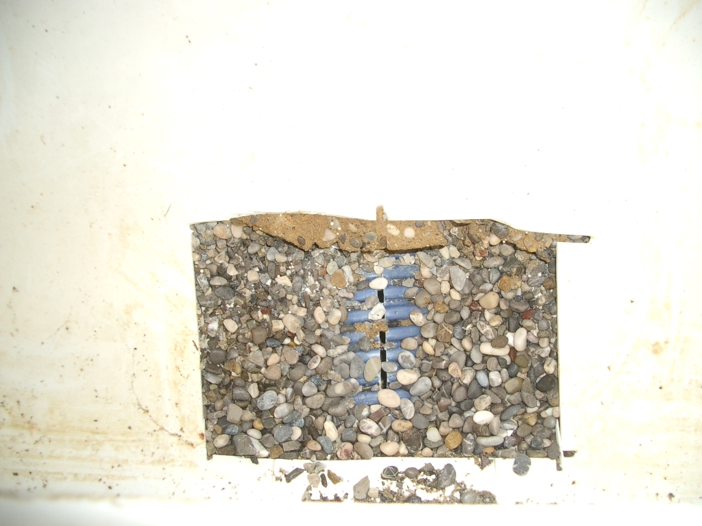

    Der Murks wurde an genau diesem "Mea"-Lichtschacht gemacht. Der runde Ausschnitt war original so vorhanden!!!
    Werde das dann reklamieren und das Bild anführen.
    Vielen Dank.
    Hat noch jmd. Antworten auf die anderen Fragestellungen hinsichtl. Drainage und WU-Beton??
