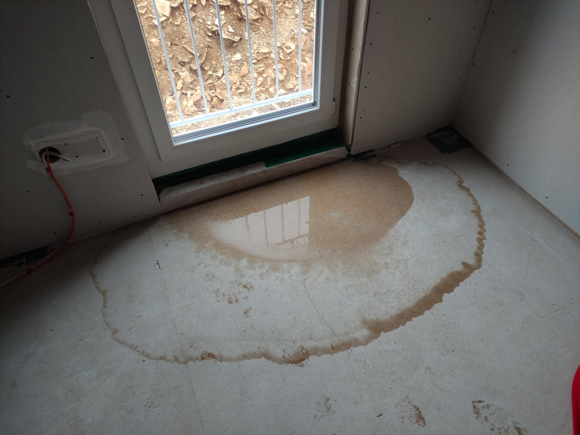

    ich bin neu hier und habe mich angemeldet weil ich ein Problem habe bei dem ich Hilfe brauche.
    Ich baue momentan. (Fertighaus)
    Aktuelle sind die Wände gedämmt. (Platten und Dampfsperre)
    Gespachtelt würde nur der Hauswirtschaftsraum und das Treppenhaus.
    Als nächstes würde die Sanitär Rohrinstallation und dann der Estrich kommen.
    Mein Problem ist, dass ich beim letzten Mal auf der Baustelle (vor Weihnachten) anscheinend ein Fenster offen gelassen habe.
    Jetzt hat es hinein geregnet.
    Und ich weiß nicht weiter.
    Was mache ich jetzt?
    Hab es mit einer Decke abgewischt.
    Aber der "Boden" hat sich schon etwas vollgesaugt.
    Muss da jetzt alles raus und was neues rein?
    Kann man das trocknen? Und wenn ja - Wie?
    Ein ratloser und überforderter Bauherr :-(

    Woraus besteht der Boden?

    Weiß nicht den richtigen Namen. Holz auf jeden Fall. Irgendwie gepresst oder etwas in der Art.
    Auf dem Bild sieht man es ein bisschen.
    In der Baubeschreibung steht "22mm Holzwerkstoffplatte"

    Ohne zu wissen, was da drunter ist, kann man den Schaden nicht beurteilen. Wenn sich Dämmung mit Wasser vollgesaugt hat, kann sich Schimmel bilden.

    Wie kann ich dann vorgehen?
    Versuche ich da eher von unten oder von oben ranzukommen?
    Ich fürchte das ich von oben die ganze Platte nicht weg bekomme.
    Also entweder sägen oder Bohren aber das würde ich ungern machen.
    Von unten müsste ich versuchen eine der großen Dämmplatten abzubekommen. (die sind so ca. 1,2m*2,6m)
    Ansonsten hört sich die Antwort so an als ob die Platte selbst eher kein Problem macht?

    Sieht für mich nach Spanverlegeplatte aus, raus und neu

    Die Spanplatte an den stoßen mittig zum Balken durchtrennen. Aufnehmen und wie schon erwähnt den Untergrund kontrollieren. Dann ggf bautrocknwr besorgen u aufstellen. Dann wieder verschließen mit ggf neuer passender Platte. Das alleinige trocknen lassen reicht nicht! Kommt auch darauf a wie lange der Regen reinkam

    Würde hier ne Kreissäge nehmen und einfach die beschädigten Stellen raussägen und , sofern unter der Plate nichts ist, ne neue mit gleicher Stärke wieder reinschrauben.
    Dazu die Säge auf die entsprechende Stärke einstellen und dann quadratisch aussägen.Sofern unten alles trocken ist, kannst du das Loch dann mit neuen Platten gleicher Stärke entsprechend wieder schließen. Bei den Übergängen werden hier die Platten nicht genug Halt haben, da du hier wahrscheindlich nicht genau die tragenden Balken untem Boden triffst, daher würde ich dann entsprechend ne Latte vorher halb unter den Boden schrauben, sodass die neuen Platten an den Kanten ne Auflage haben und man diese dann auch passend verschrauben kann.
    Natürlich kannst du hier sicherlich einmal deinen Fertigbauer ansprechen und ihm das Problem beschreiben. Sicher kann er da (ggf gegen kleine Aufpreis) schnell und unkompliziert weiterhelfen.

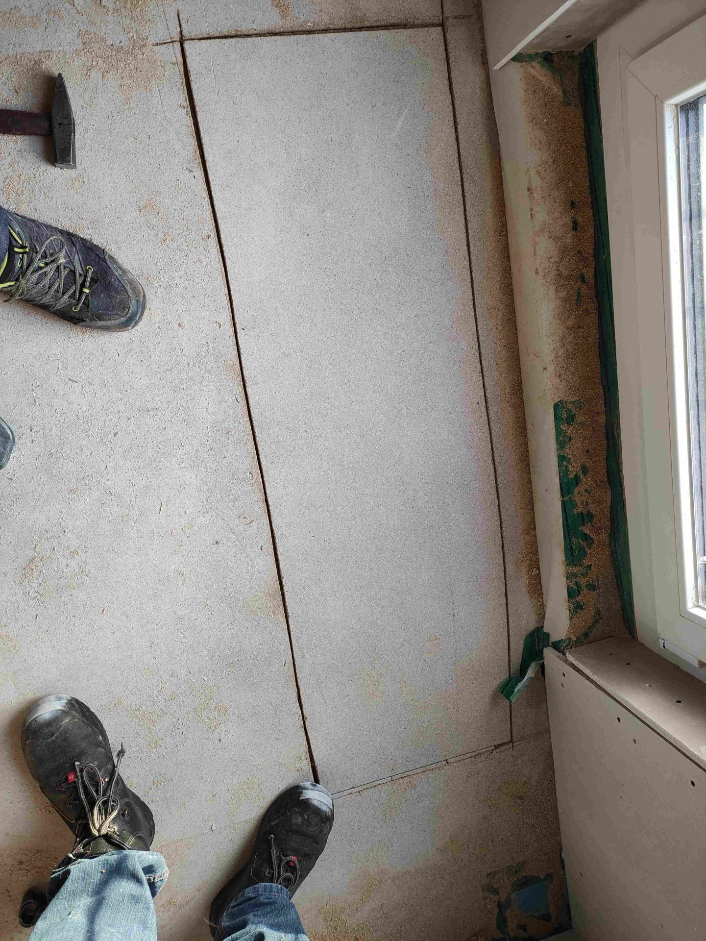

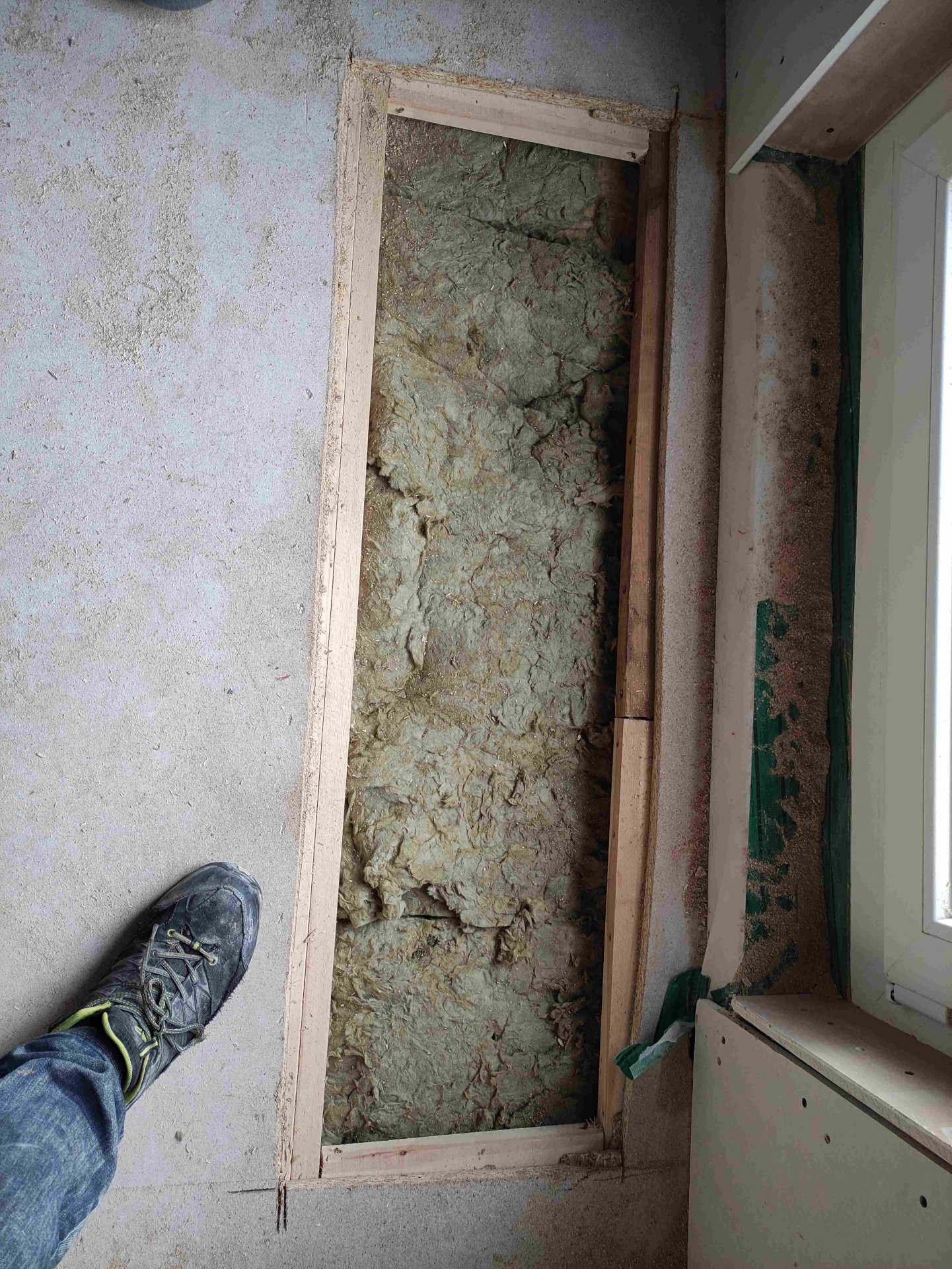

    habe jetzt den Vorschlag von ScottyToronto befolgt.
    • Aufsägen
    • Holzlatten zum auflegen anbringen
    • wieder zu machen und fest schrauben
    War letztendlich nicht nötig da darunter alles trocken war.
    Einen Bautrockner habe ich auch einen Tag lang aufgestellt.
