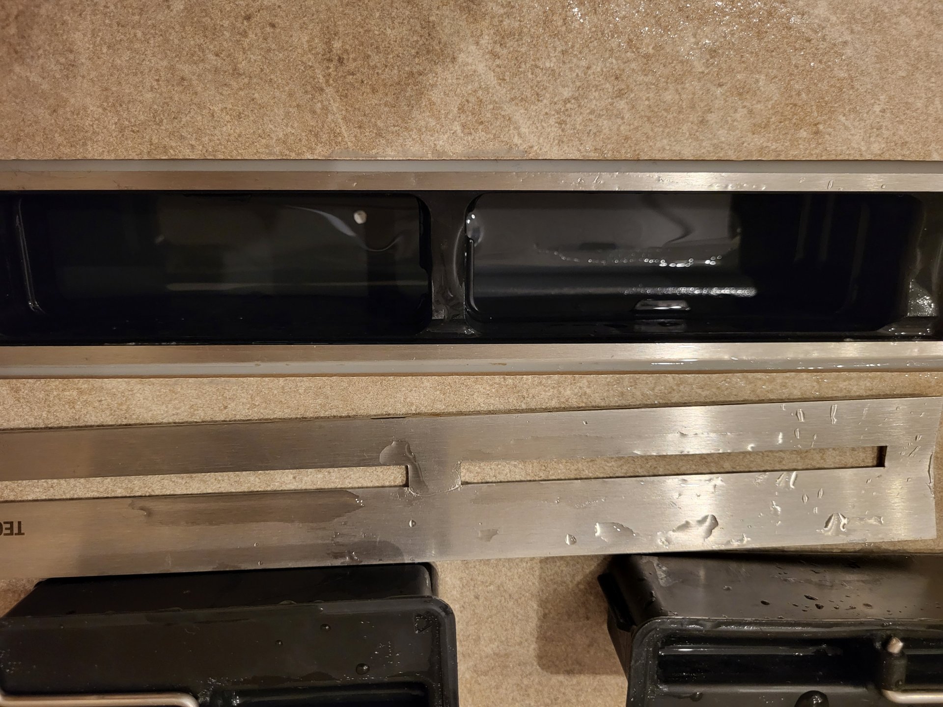

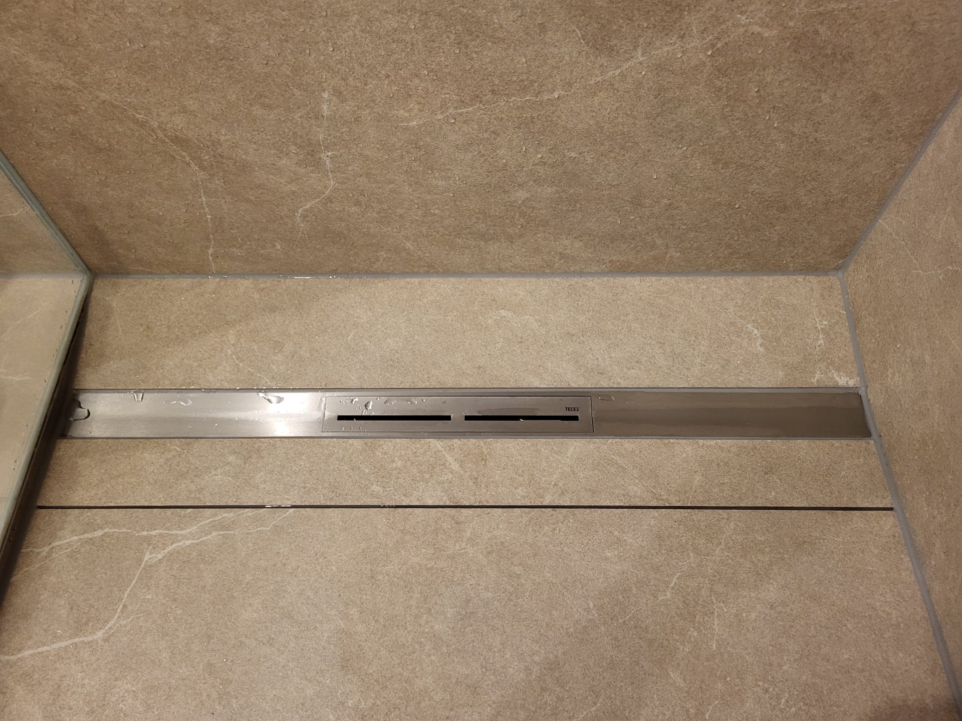

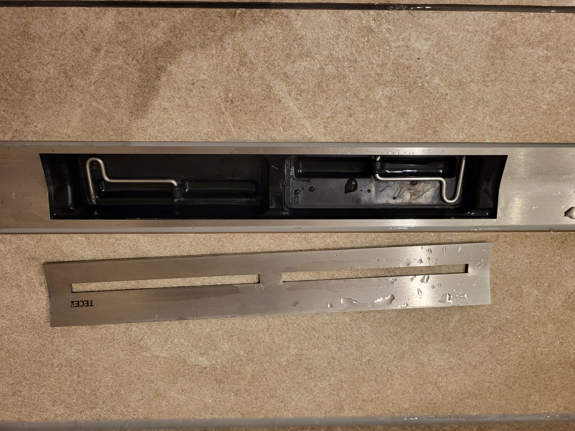

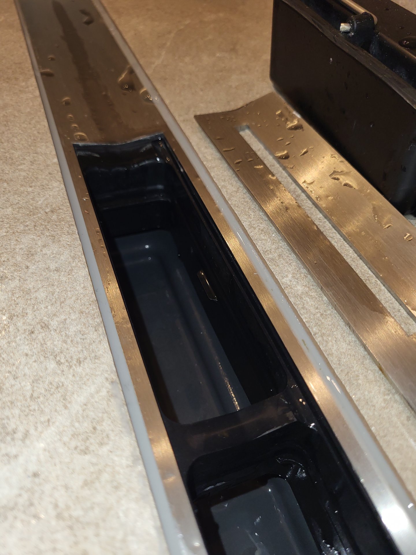

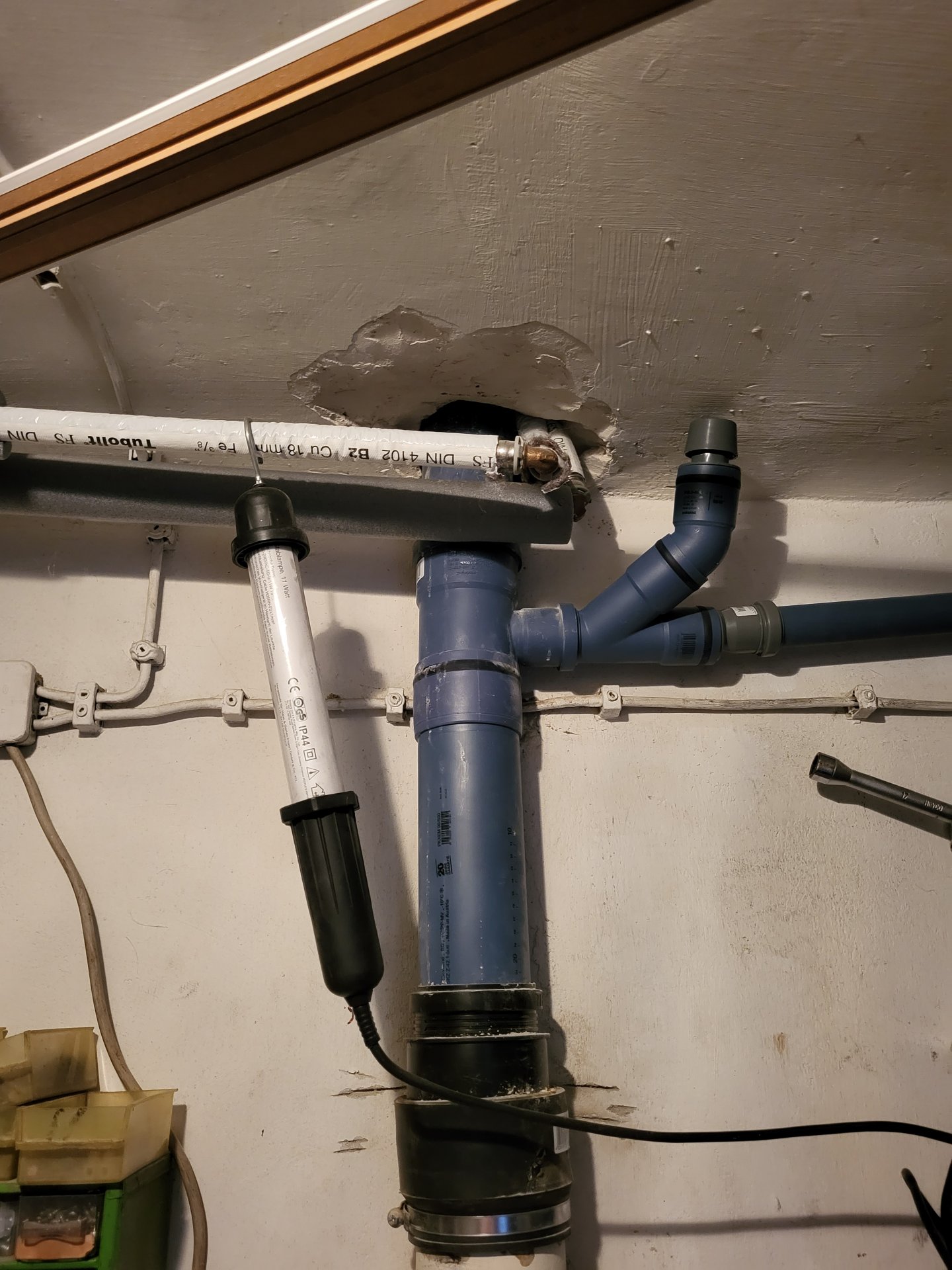

    ich habe nun erfolglos tagelang recherchiert und etliche Beiträge gelesen, jedoch passt nichts zu meinem Problem.

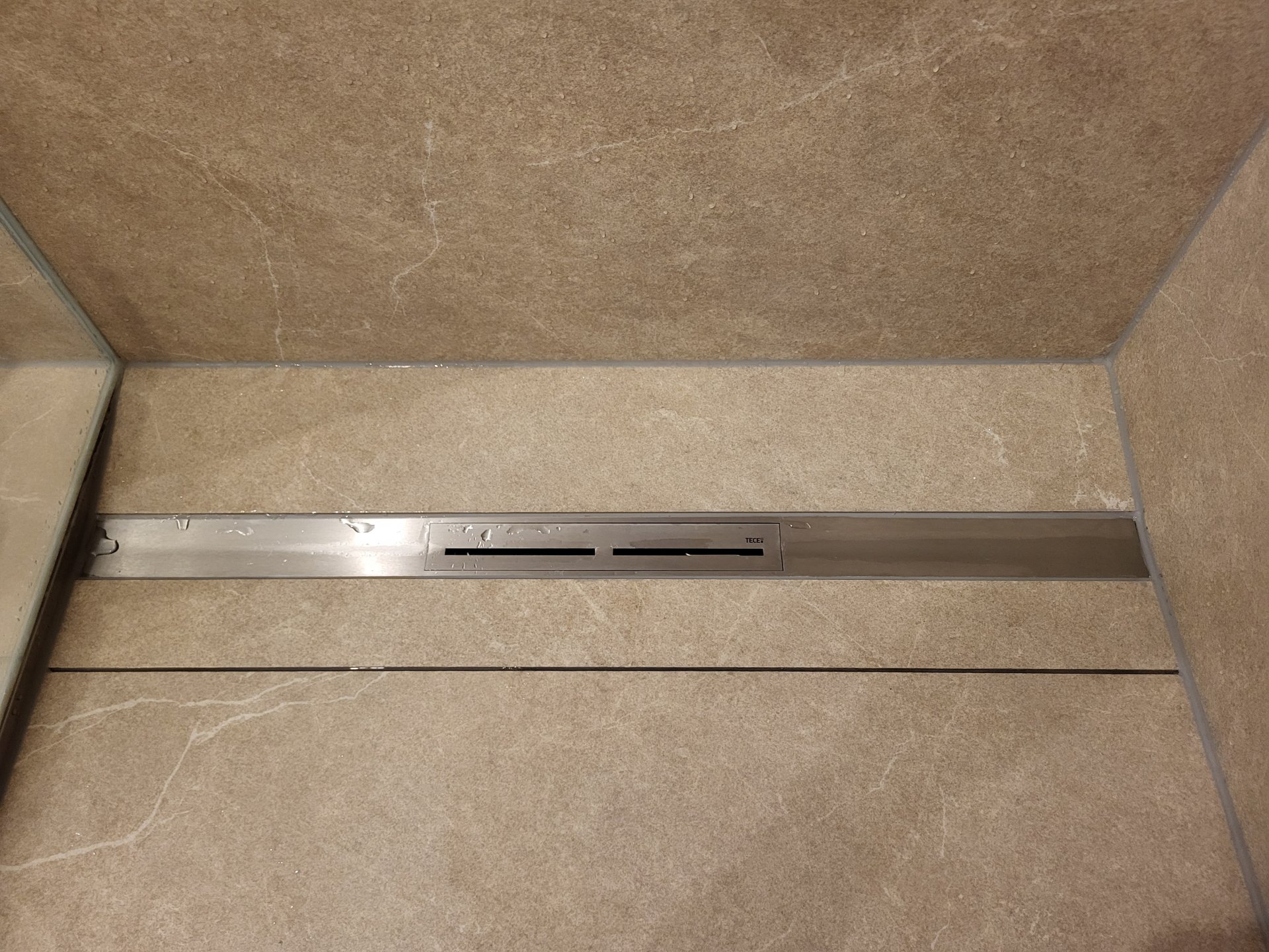

    Das Wasser der Dusche läuft bei voller Wasserstärke nicht gut ab und staut sich, genauso wie das WC, wenn man den Spülkasten komplett leer drückt.

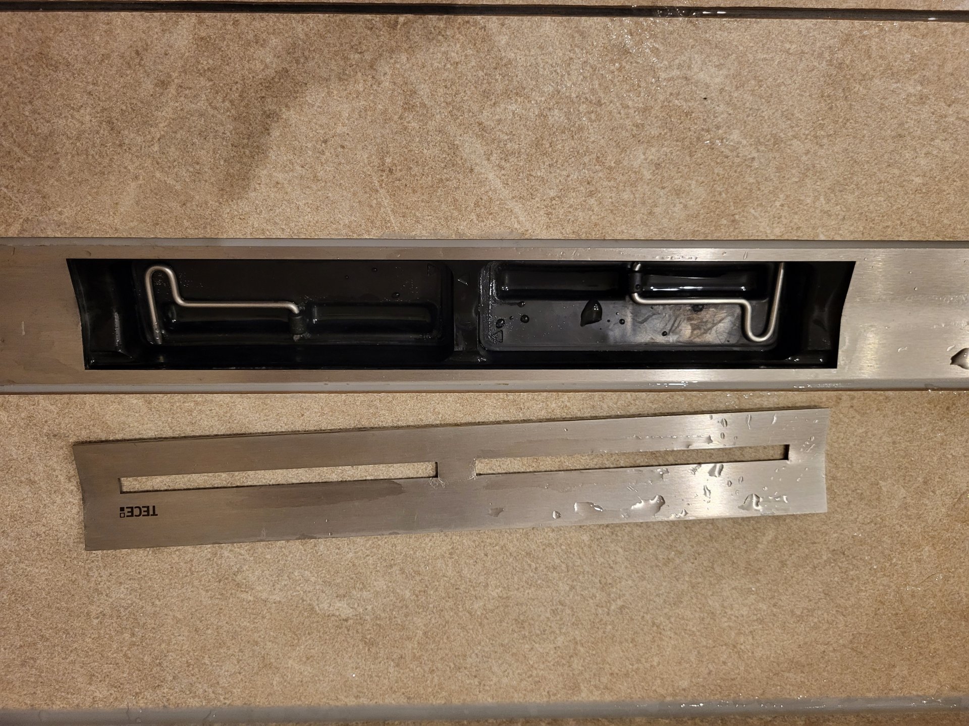

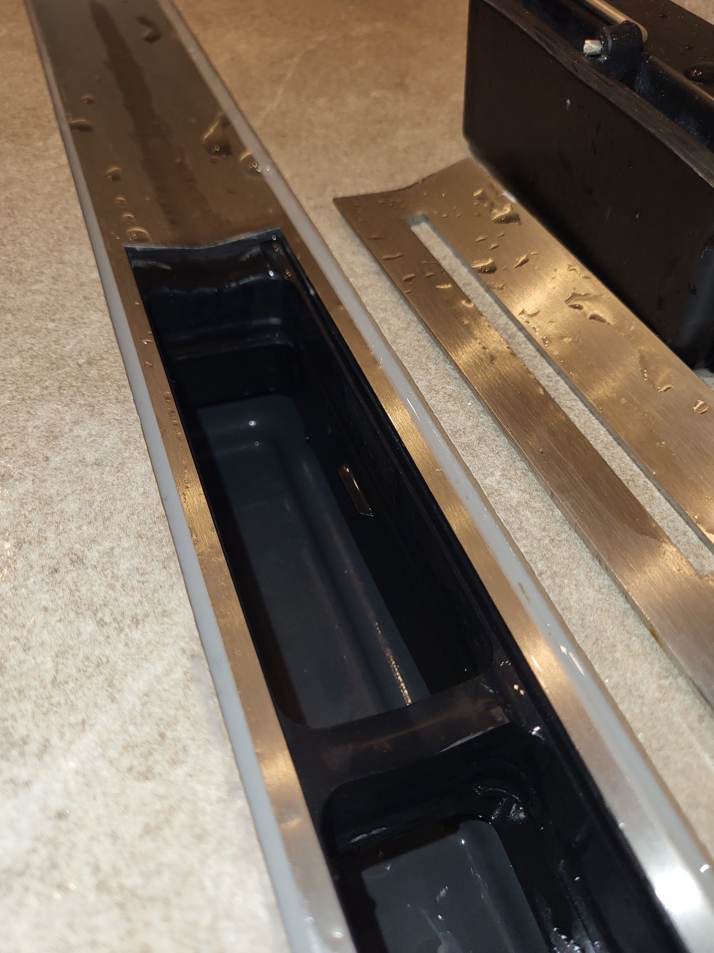

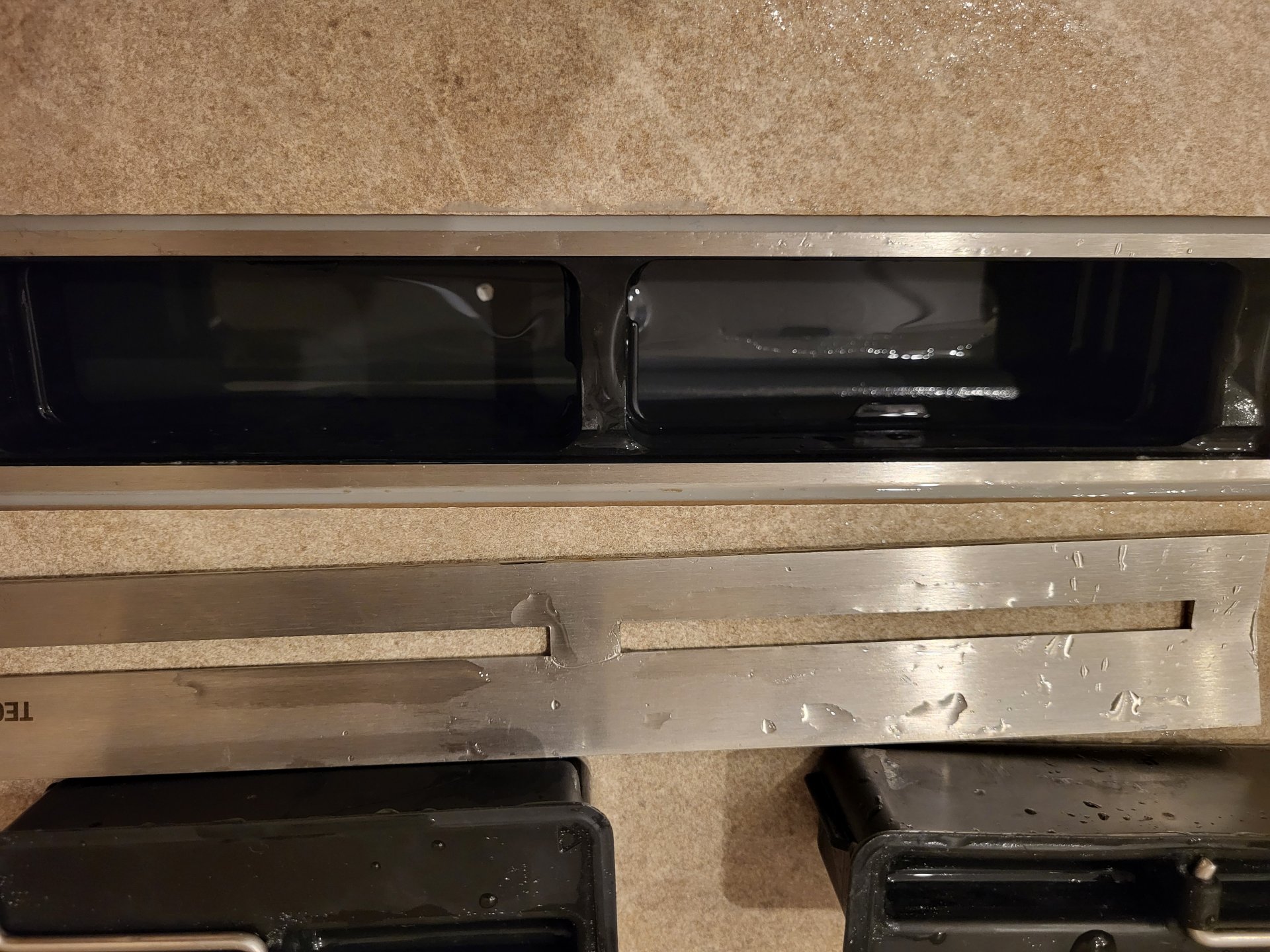

    Das komische ist: wenn ich den Geruchsverschluss der Duschrinne herausnehme (zwei kleine Behälter, siehe Bild) läuft das Wasser fast immer direkt ab. Genau so ist es auch, wenn ich den Rohrbelüfter abnehme (siehe Bild), dann spüre ich, wie sich Luft aus dem Rohr drückt und das Wasser abläuft. Wenn ich dann aber wieder die Spülung der Toilette komplett durchlaufen lasse und gleichzeitig die Dusche anmache, schiesst das Wasser aus dem kleinen Rohr heraus, wo sonst der Rohrbelüfter sitzt.
    Ich hatte eine Firma hier (war ein sehr junger Bursche, noch nicht lange im Beruf), da ich dachte dass es sich um eine tief sitzende Verstopfung handelt. Er meinte, den Geräuschen zu urteilen, handelt es sich um keine Verstopfung.
    Wenn ich das WC betätige, blubbert es ebenfalls aus der Duschrinne.
    Das ganze geht nun seit Monaten so...
    Langsam bin ich am verzweifeln.

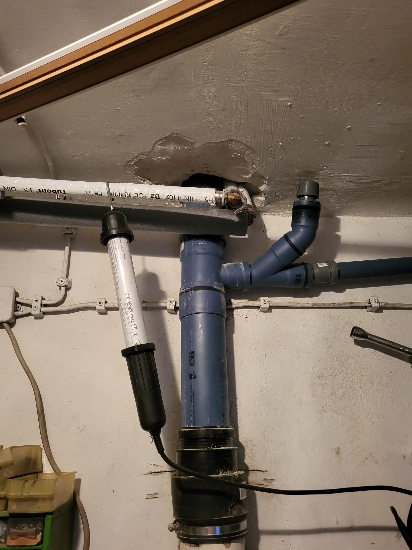

    Bild: von rechts kommt der Ablauf der Dusche, senkrecht geht der Ablauf des WC.

    Ich kann die Fotos auf dem Handy nicht gut sehen. Wo sitzt denn der Rohrbelüfter?
    Fakt ist, ein Schnüffelstück kann nur die halbe Arbeit einer richtigen Stranglüftung machen, solange er heil ist. Wie Du merkst, muss nicht nur Luft rein sondern auch raus.
    Deshalb habe ich solch Krampflösung in meiner langen Laufbahn erst zweimal unter Protest gemacht.

    Das ist ein Zeichen, dass das Wasser nicht richtig abfließen kann.
    Wenn das auch passiert wenn der Rohrbelüfter demontiert ist (dann würde ich dort sicherheitshalber einen Schlauch ranmachen damits keine Überschwemmung gibt) tippe ich auch auf Verstopfung.
    Dann bleibt nur mit der Spirale reinzugehen. Ein recht effektives Mittel. Wenn die Verrohrung richtig gemacht wurde (45° Stücke) kommt man damit auch sehr weit.
    Wenns wieder läuft würde ich übrigens einen Durgo Belüfter empfehlen. Sind qualitativ besser und sehr langlebig. Auch wenn der in dem Fall wohl nicht am schlechten abfließen verantwortlich ist.

    Der Rohrbelüfter sitzt am Abzweig, wo das Ablaufrohr der Dusche in das des WCs geht.
    Soweit ich das erkenne, ist dieser Strang nicht extra belüftet. Der Rohrbelüfter kann keine Luft herauslassen, da dann die Klappe schließt. Nur Luft ansaugen geht. Oh man, ich hab keine Ahnung wie das zu lösen ist.

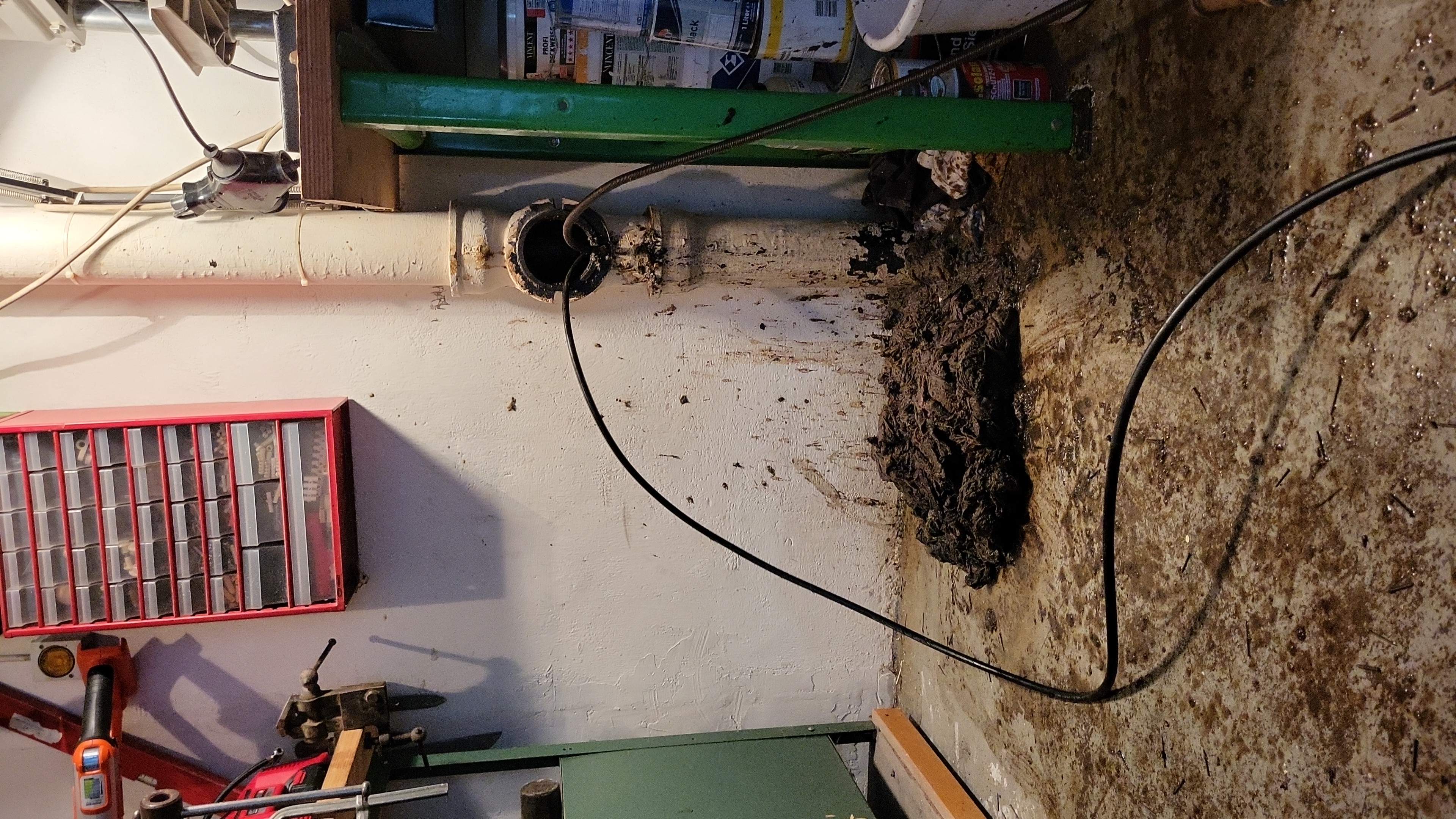

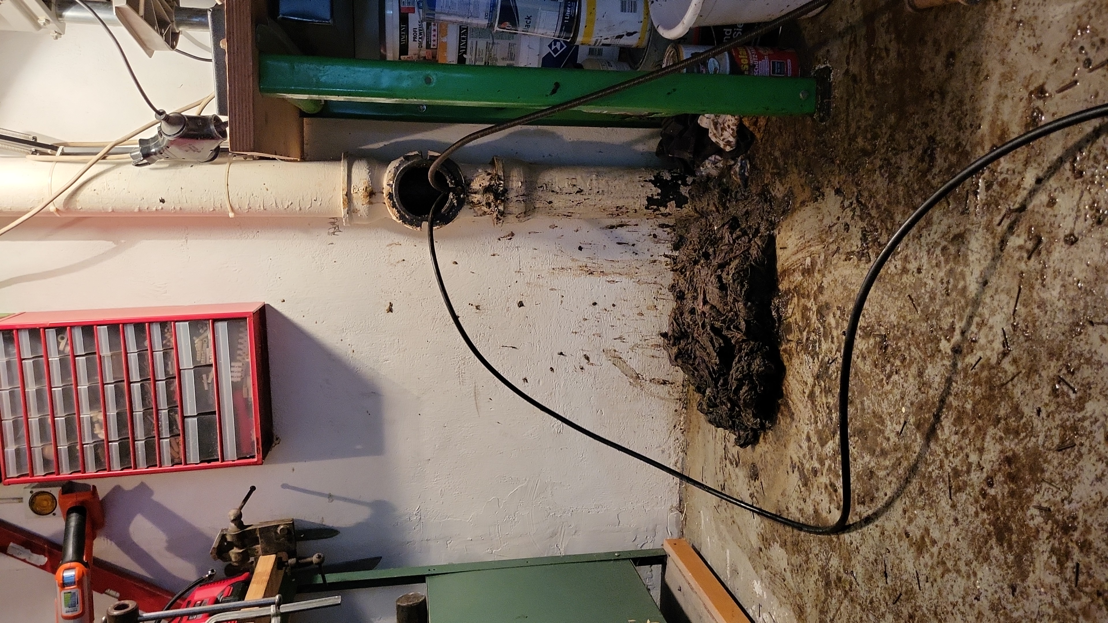

    Es war noch schlimmer als gedacht...
    Sind mit der manuellen Spirale, automatischen Spirale und Hochdruckreiniger rein.
    Wie kann bitte soviel da raus kommen?
    Die Verstopfung ging ca. 2m, beginnend im Fallrohr und weiter durch das Abwasserrohr im Boden Richtung Kanal.
    Wir haben das Haus im Januar bezogen.
    Vorher hat es 1 Jahr leer gestanden und davor wurde dieses Bad einige Jahre kaum benutzt.
    Die Verstopfung muss doch schon vorher da gewesen sein.

    Ein gutes Zeichen wenn Ihr da viel rausbekommt !
    Diese feuchten Toilettentücher, wenig Spülwasser (früher lief da ja locker doppelt so viel Wasser pro Spülgang durch) und wer weis was Frauen so alles runterspülen usw.
    Villeicht gab es schon teilweise Verstopfungen und Ihr habt das jetzt dicht gemacht.
    Ist halt so.
    Schön reinigen dann habt Ihr villeicht wieder viele Jahre Ruhe.
