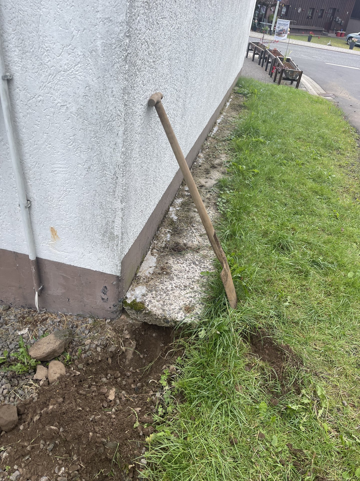

    Für was der Streifen
    außen wo das Wasser durch die Wand kommt bei Regen
    Grade ist Außenbereich wo es auch tropft, rechts ist nicht unterkellerter Hausbereich

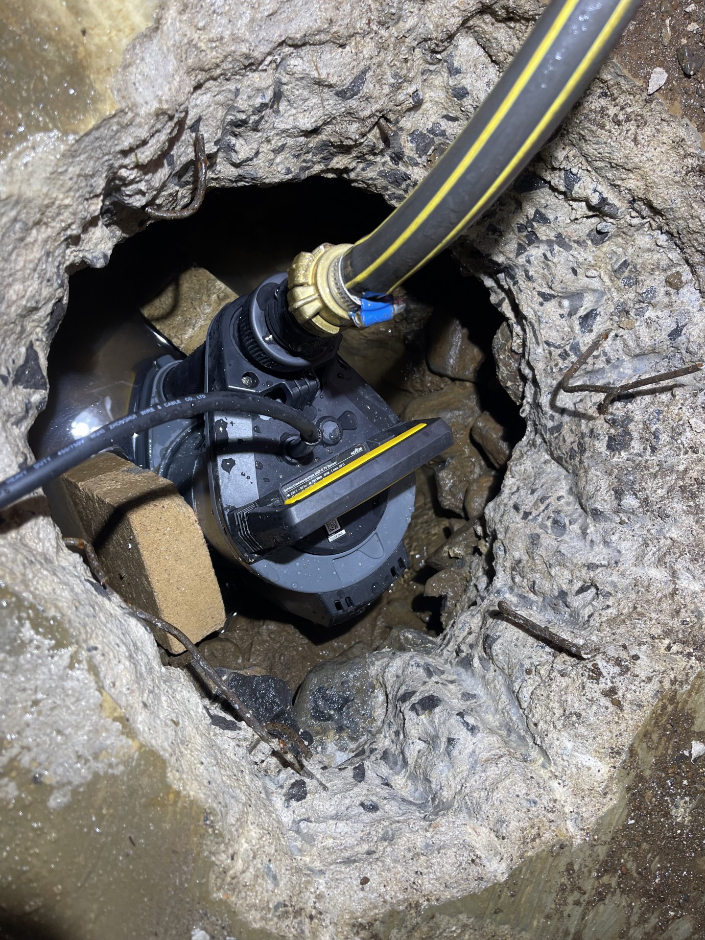

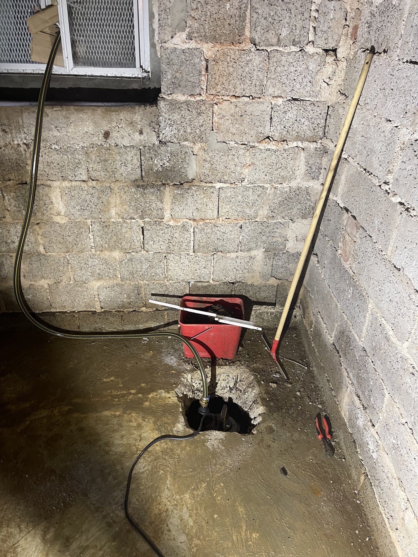

    in unser Teilunterkellertem Haus aus dem Jahre 1966 tritt bei Regen über der Abdichtung Wasser in den Keller ein.
    Mein erster Gedanke war (warum auch immer) die Bodenplatte zu öffnen und ein Pumpenschacht zu installieren.
    Nur bin ich durch den Beton durch und da war auch direkt schon das Wasser, ich habe es geschafft im Eiskaltem Wasser eine jetzige Tiefe von 60 cm zu erreichen.
    Anschließend habe ich erst mal eine Schmutzwasser Pumpe reingestellt und dachte komm Pump das erst mal weg und dann machst schön sauber den Pumpenschacht mit Kies,Vlies und 300 er Kg Rohr.
    Bloß das Wasser hört nicht mehr auf zu laufen anfangs kann’s nur von grade (also außerhalb des Hauses) und von rechts (nicht unterkellerter Bereich des Hauses) mittlerweile kommt es nur noch von Rechts und hört nicht auf weniger zu werden….

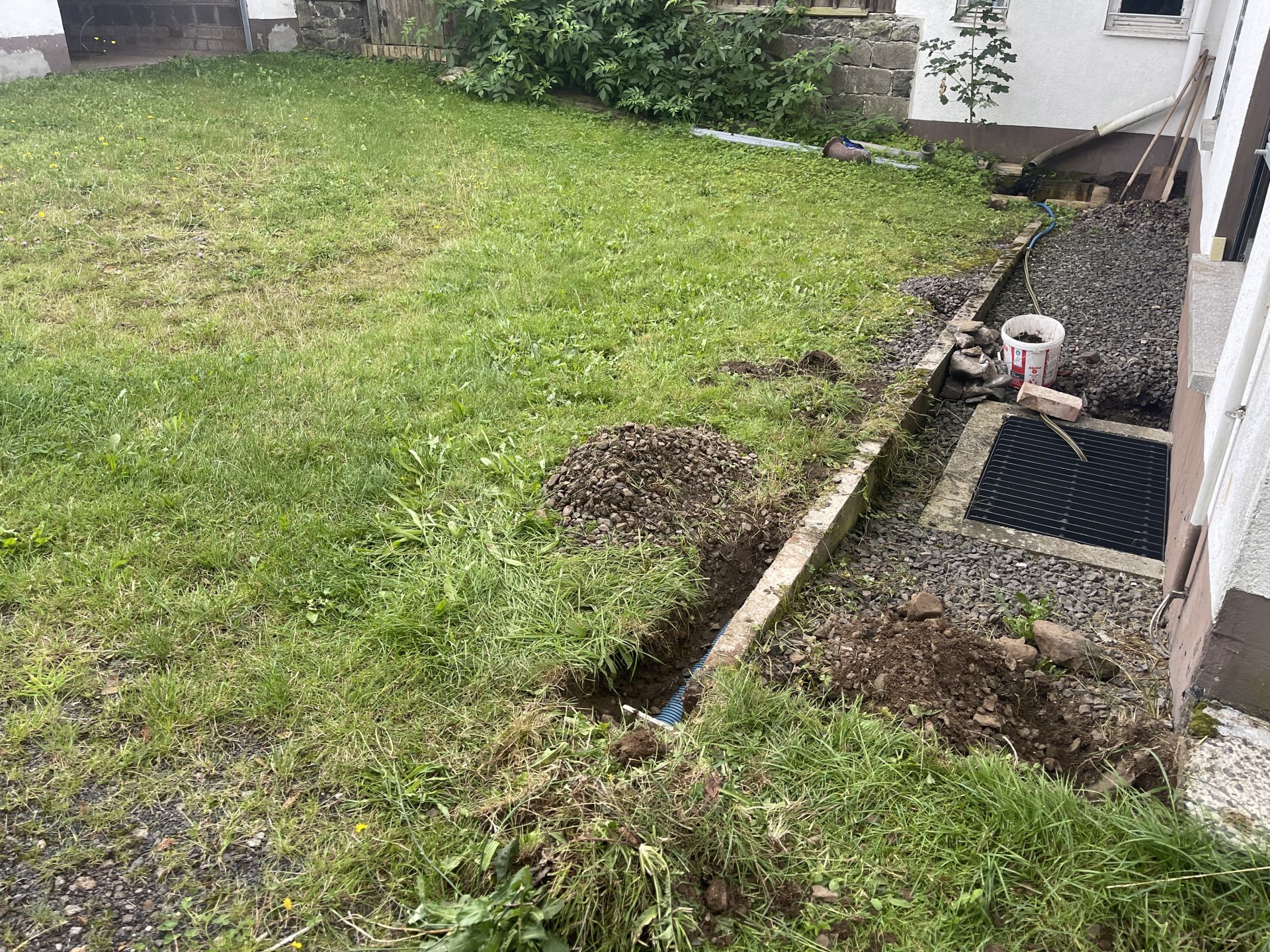

    draußen fand ich eine Drainage etwa 80 cm vom Haus entfernt in sage und schreibe 20 cm tiefe.

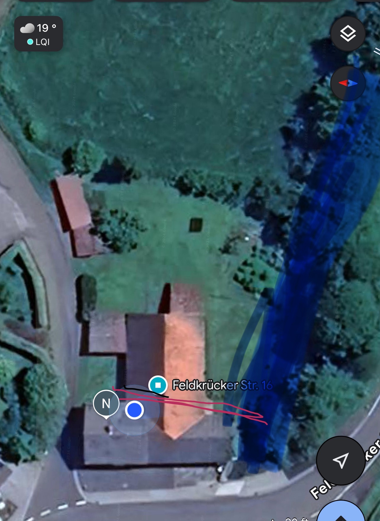

    Es sieht so aus, als würde das Haus am Hang stehen. Zeige doch bitte ein wenig von der Umgebung und einen Plan vom Umfeld, damit man das besser einschätzen kann.
    Die Wasserblase unter deinem Fundament finde ich erstmal sehr bedenklich.

    IMG_4305.jpeg IMG_4310.jpeg IMG_4311.jpeg IMG_4307.jpeg IMG_4308.jpeg Den Anhang 133421 betrachten

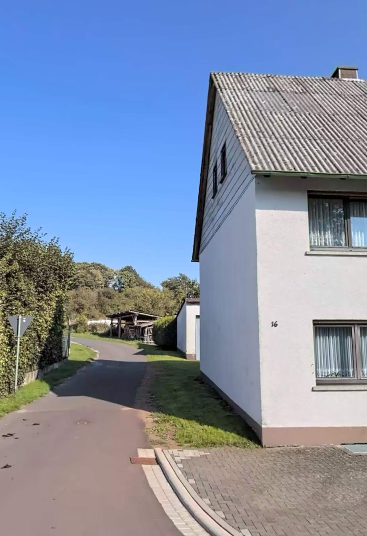

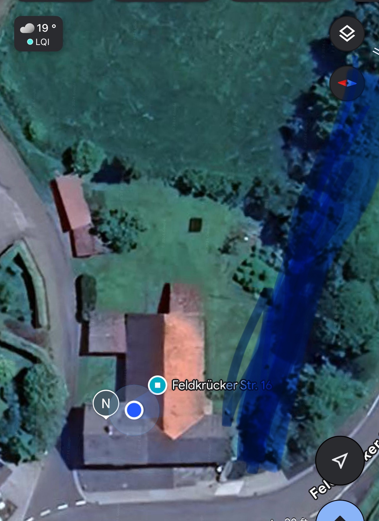

    Hallo ja Haus steht so gesehen an Hang im Landkreis Vogelsberg.
    Rechts Neber dem Haus läuft eine kleine Bach
    der unterkellerte Bereich ist links Neber dem N, rechts davon der nicht unterkellerte und noch weiter rechts dann der Scheunen und Werkstatt Bereich

    Ich würde bei dieser Anordnung annehmen, dass das Wasser der Fläche nördlich unter dein Haus drückt. Hier wäre eine tiefer liegende Drainage sinnvoll.
    Hole dir bitte einen Bausachverständigen, der das genauer anguckt.
    Wenn das Wasser abgepumpt wurde, kam es dann sofort nach? War durch das Loch im Fundament ein Hohlraum zu sehen?
    Edit:

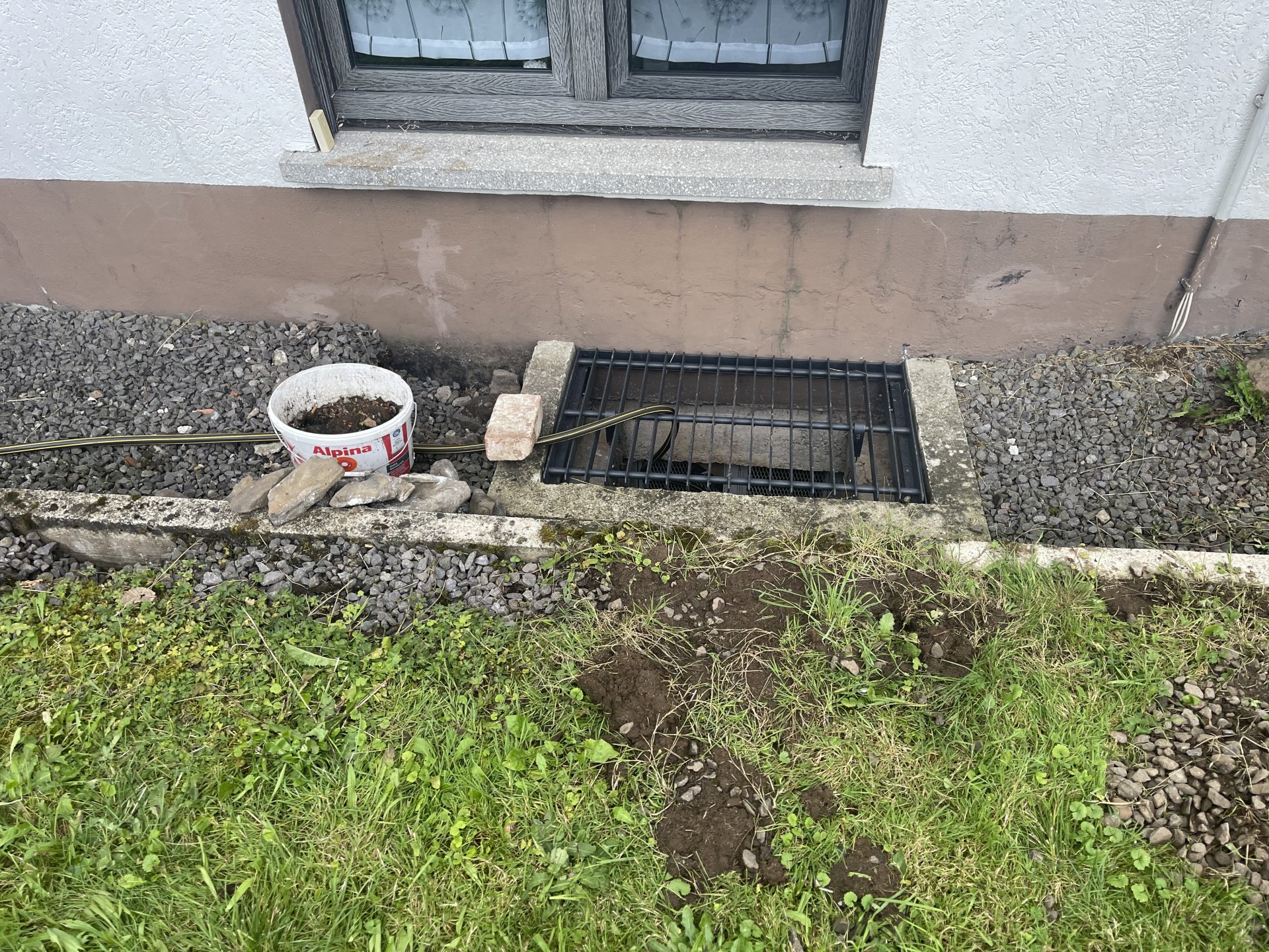

    Ganz nebenbei: Das Fallrohr auf dem letzten Bild, was Hangaufwärts neben dem Fundament einfach auf die Wiese läuft, ist natürlich auch nicht sinnvoll. Du hast damit genau da eine Wasserquelle, wo sie nicht sein soll. Am Haus, hangaufwärts.

    Das Wasser wird dauerhaft abgepumpt etwa alle 30 Minuten das Loch voll Pegelstand 18 cm.
    Wasser läuft kontinuierlich nach.
    Hohlraum war/ist keiner zu sehen
    Das Fallrohr läuft in einen Schacht und von dort aus in die Bach

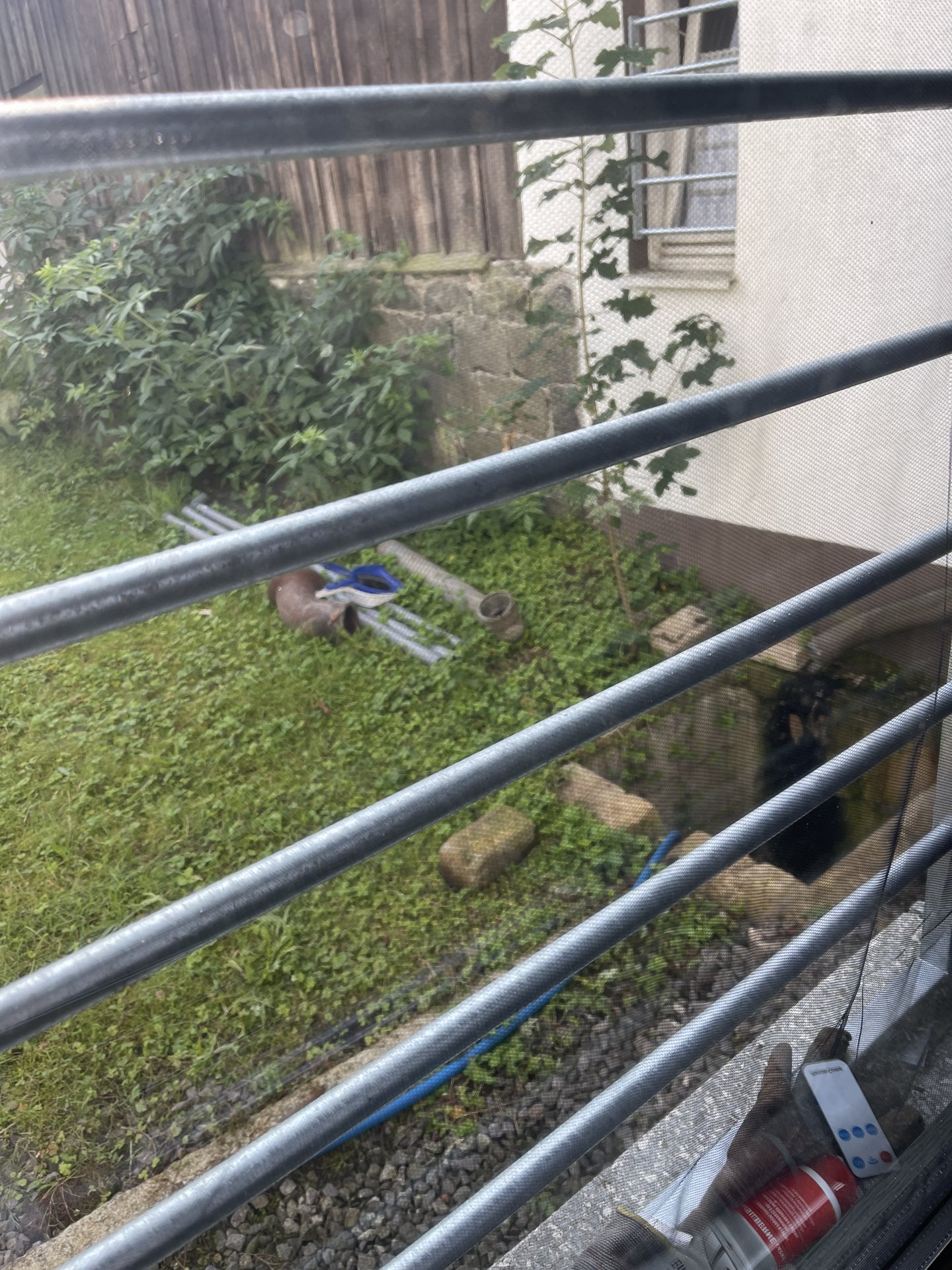

    Moment, der Schacht führt unter deinem Haus zum Bach?
    also, wenn dieser das Wasser durchlässt, hast du eine Unterspülung unter der Mitte deines Hauses. Das sollte dringend inspiziert werden.

    ja richtig der Schacht hier im Bild rot markiert läuft durch ein Ton emailliertes ? Rohr unter der Scheune zur Bach.

    Bitte das beherzigen bevor du dir mit der Zeit Material unter deiner Gründung ausspülst.
    Grundsätzlich kannst du davon ausgehen, dass der Grundwasserstand mit dem Wasserstand im Bach korrespondiert.
    Diesen Wasserstand hast du an diesem Punkt erreicht und du pumpst im Kreis.
    Bei Regen fließt alles was hier auf der Hangseite an Niederschlag kommt, oberirdisch oder unterirdisch zum Bach. Der Oberflächenabfluss ist erstmal egal.
    Das Grundwasser kommt dann aber kurz vor dem Bach an deinem Keller vorbei und...
    Du müsstest das Grundwasser vor deinem Keller abfangen und zum Graben führen.

    Vielleicht pumpt er auch direkt aus seinem Schacht wieder in den Schacht.
    @Sbeck0812 mit dem Pumpensumpf hast du dir einen echten Bärendienst geleistet. Such dir jemanden mit Sachverstand und lass dich beraten.

    am Donnerstag kommt jemand von einer Bautschutz Firma Spezialist auf Wasser Keller abdichten ect.
    also das Wasser was abgepumpt wird kommt definitiv hinten am Bach raus da dort das Rohr endet und in den Bach läuft.
    hmm der Ansatz mit Grundwasser Höhe auf Höhe des Baches kommt für mich logisch vor und nun ist es ein ewiger Kreis des Pumpens
