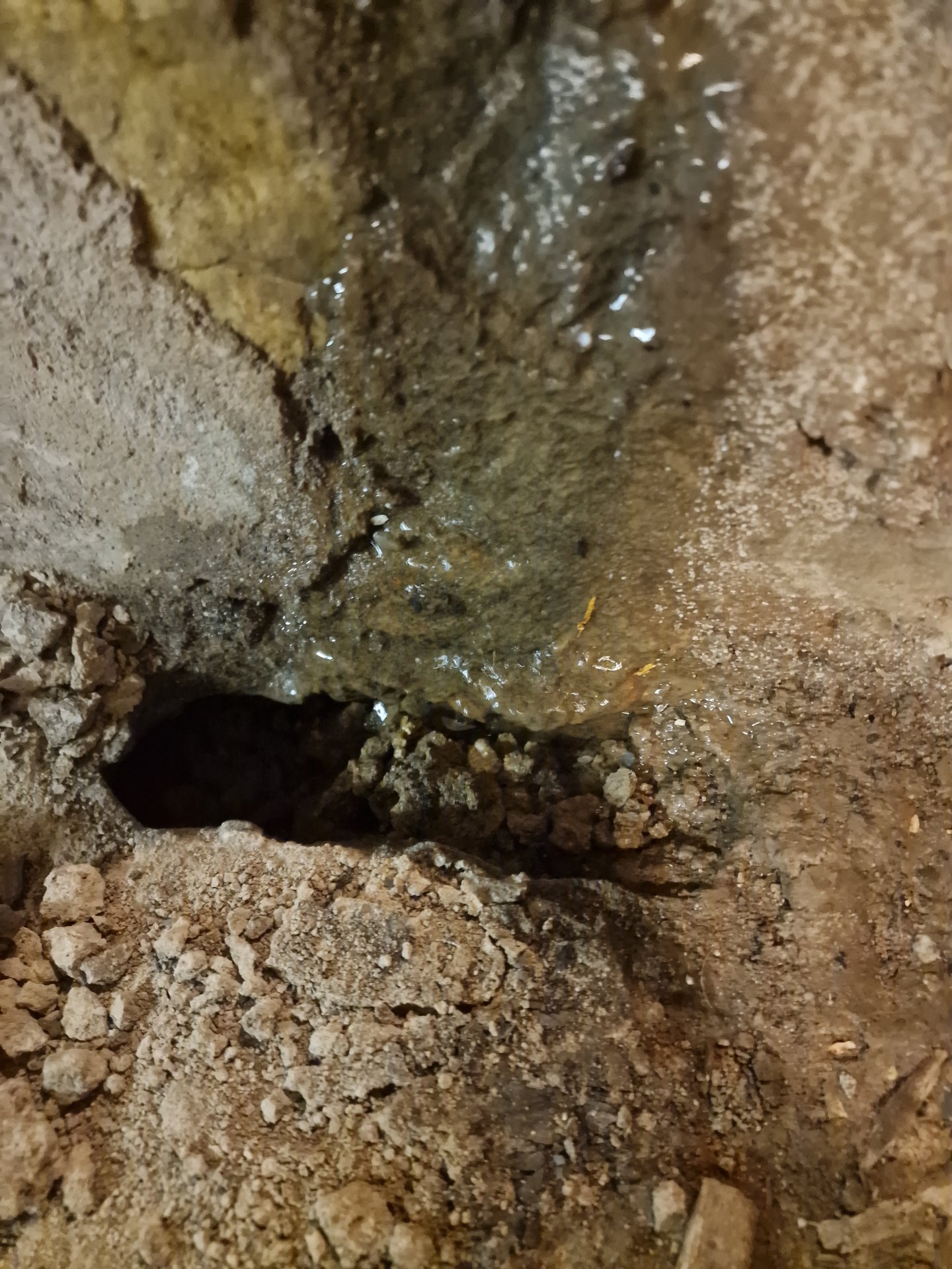

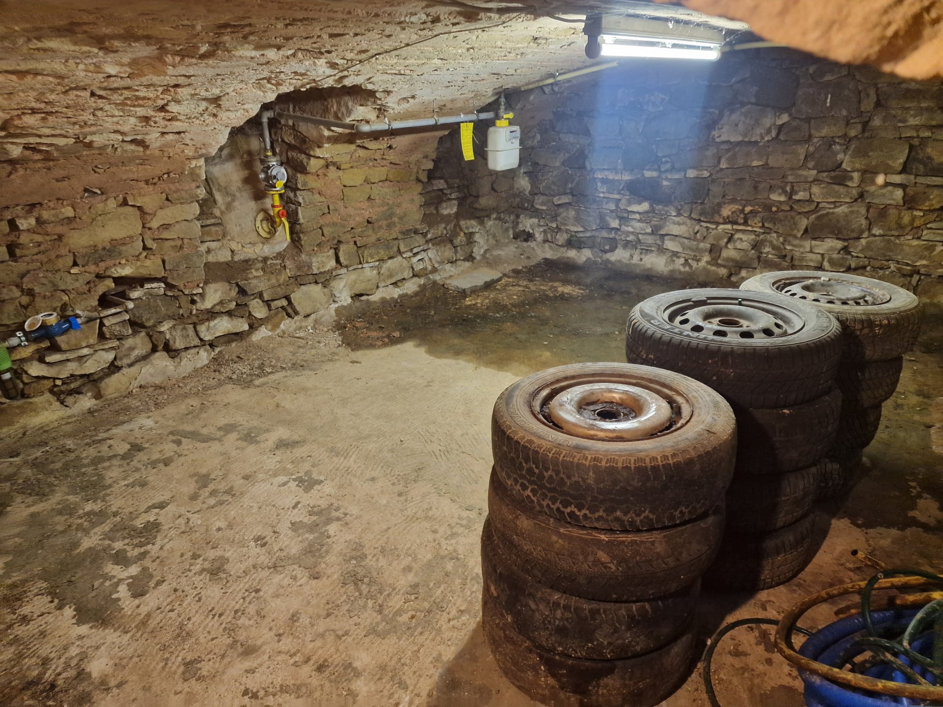

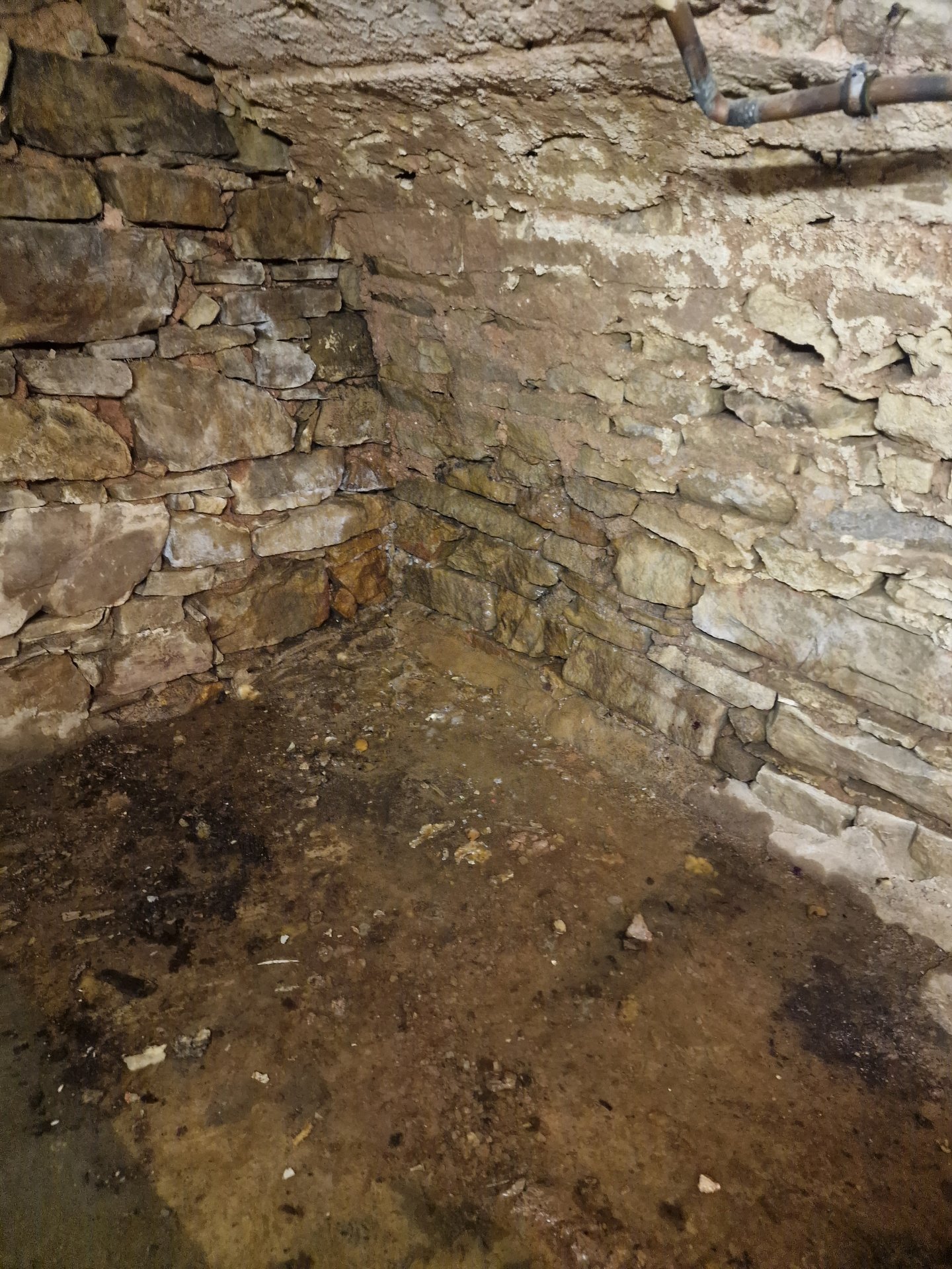

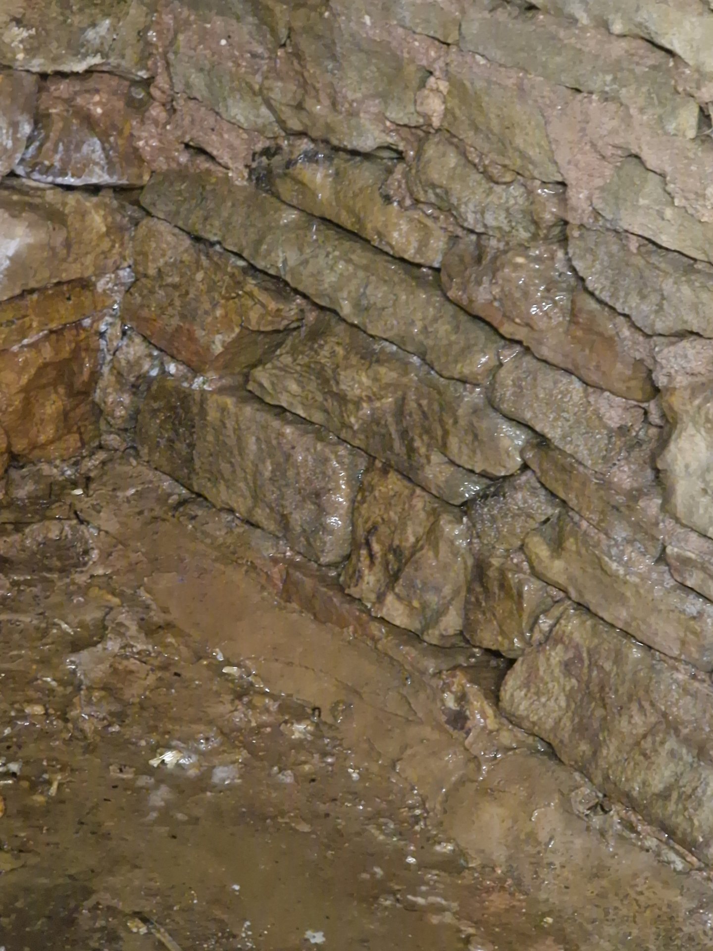

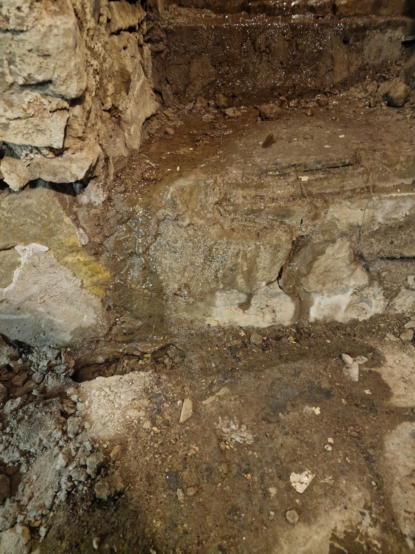

    Hallo, in meinen Keller fließt an 2 Wandecken links und rechts Wasser rein wenn es viel und lange regnet. An der linken Seite liegt ein Badezimmer was bedeuten muss das es unter dem Bad durchlaufen muss bis es in den Keller gelangt. upload_2024-11-19_22-14-56.jpeg upload_2024-11-19_22-14-56.jpeg upload_2024-11-19_22-14-56.jpeg upload_2024-11-19_22-14-56.jpeg upload_2024-11-19_22-14-56.jpeg upload_2024-11-19_22-14-56.jpeg

    Mich wundert ehrlich gesagt, dass bei dem historischen Keller nicht viel mehr Wasser reinläuft.
    Das bekommt man nur mit irrsinnigen Aufwand von außen dicht.
    Ich würde da von außen eine 10cm Betonwand gegenbetonieren und diese dann abdichten.
    Beim Kellerboden wird’s noch aufwändiger.
    Einfacher ist wahrscheinlich das Wasser aufzufangen und wegzupumpen.

    Eine Drainage braucht zuallererst eine gesicherte Ableitung. Falls das gesammelte Wasser nicht unmittelbar abgeführt wird, ist sie sinnlos. Die meisten Kanalnetzbetreiber untersagen (aus gutem Grund!) die Einleitung von Drainagewasser in den Kanal. Eine Versickerung ist dann, wenn die Drainage anspringt, regelmäßig nicht möglich. Solange also nicht geklärt ist, wo das Wasser hin soll, ist es müßig, darüber nachzudenken.
    Bei dem Schadensbild halte ich eine Drainage aber auch bei gesicherter Ableitung für unsinnig. Diese müsste in einer solchen Tiefe verlegt werden, dass die ganze Wand freigelegt werden muss. Dann kannst du besser eine ordentliche Abdichtung aufbringen.
