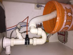

    Hallo Experten, seit 2 Tagen bin ich an dieser Problem dran und komm nicht weiter.
    Wasser fließt nur gaaaanz langsam ab.
    Alle Rohre gereinigt! Quasi neu! Überlauf gereinigt, alle Dichtungen kontrolliert, mit Spirale ca 1,8m in das abwasserrohr gegangen kein dreck Verschmutzung an den widerhaken, keine Erfolge bis her
    So läuft das perfekt ab, wie es sollte
    Und so geht fließt nichts ab
    Wenn ich das flexrohr ein Stück anwinkel an der Wand, zischt es, Luft kommt rein und dann schießt regelrecht das Wasser aus dem Waschbecken ab. Was kann ich den noch tun? Außer den Sanitärdienst zu holen?

    Wo ist die Entlüftung des Anschlusses?

    Auf dem Dach. Oder gibt's da noch eine am Haus?
    Das Problem tritt ja nur in der Küche auf, neben an beim WC/ Waschbecken keine Probleme. Doppelhaushälfte und EG. Auch oben im Bad/ Dusche keine Probleme.

    Die Verstopfung wird wohl tiefer als 1,80m liegen . Da wird wohl der Sanitärler ran, aber erst am Montag , wegen den Wochenendzuschlag.

    Hab gestern mit dem Kärcherrohreiniger noch gut reingehalten, es fließt sauber ab.

    meine Vermutung geht Richtung Entlüftung verstopft.
    Das mit dem Zischen und Luft ansaugen hat mich hellhörig gemacht.
    Wobei ein verstopftes Entlfütungsrohr eher zu schlechten Gerüchen durch
    leergesogene Syphons führt, als zu nicht abfliessenden Abwässern.

    Ich vermute auch es liegt eine tieferliegende Verstopfung vor. Allerdings ist es seltsam das bei einem Wasserschlauch anscheinend das Wasser abläuft.
    Entweder einen Rohrreiniger rufen der die Leitung reinigt und optional anschließend mit der Kamera untersucht, oder einen Durgo Lüfter einbauen. Wobei dadurch das Problem nicht gelöst wird
