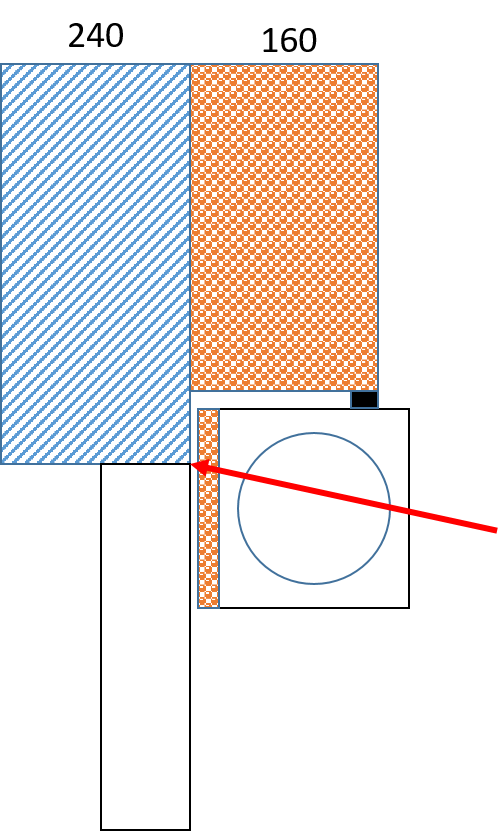

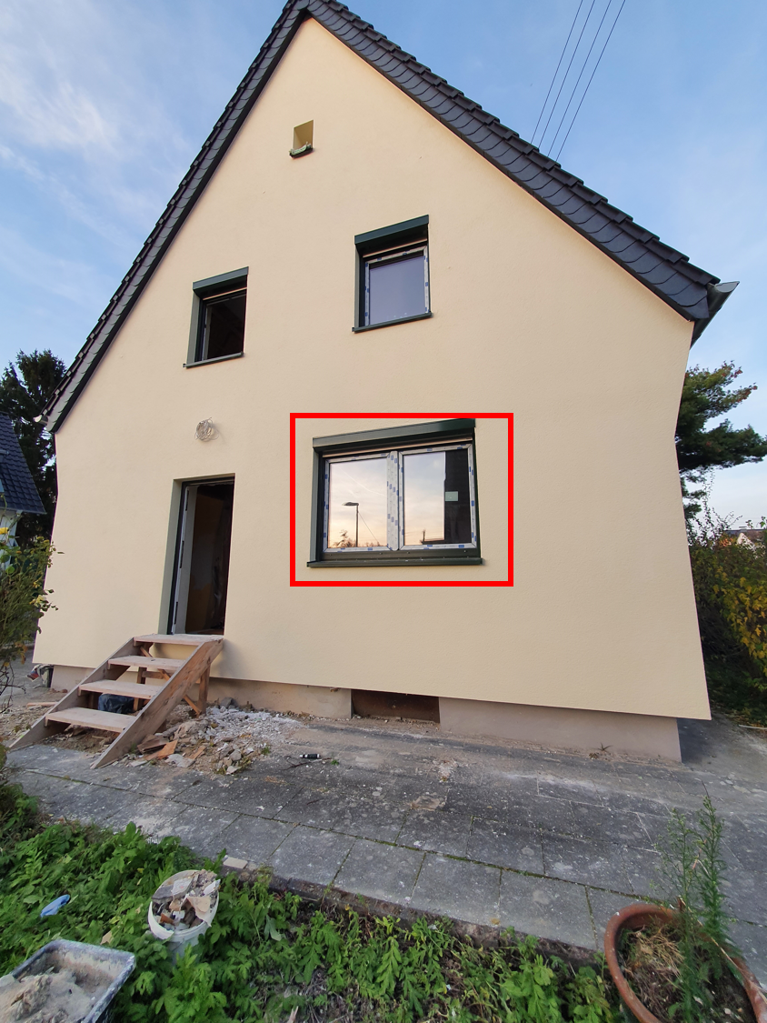

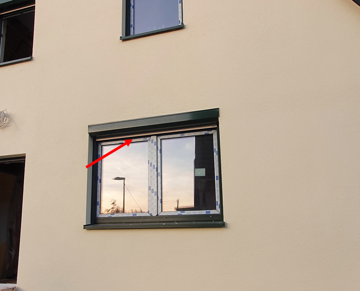

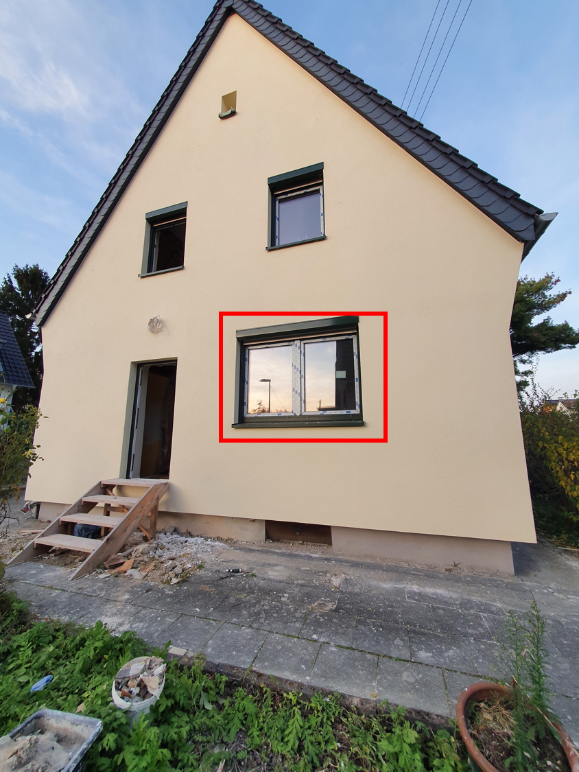

    wir haben 2021 einen Altbau von 1958 saniert, unter anderem neue Fenster und ein WDVS aus 160 mm MiWo (Sillatherm).

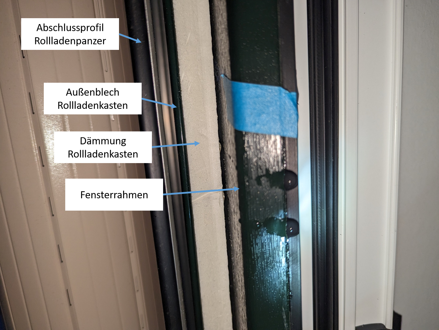

    Vor ein paar Tagen ist uns aufgefallen (ob vorher nie aufgefallen, oder nicht vorhanden, wissen wir nicht), dass an einem Fenster Tropfen auf der Außenseite entstehen, die da eigentlich nicht sein dürften. Bei genauerer Betrachtung ist aufgefallen, dass das Wasser zwischen Vorbaurollladen und Fensterrahmen heraustropft. Der Rollladen ist mit 20 mm hinterdämmt, aber bei der Montage ist (im Nachhinein glücklicherweise?) eine Lücke geblieben.

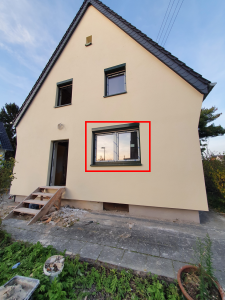

    Es handelt sich um das rot markierte Fenster und die Tropfen treten immer an der mit dem Pfeil markierten Stelle auf:

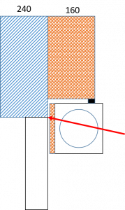

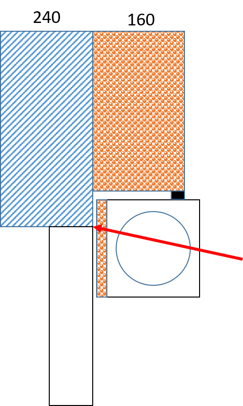

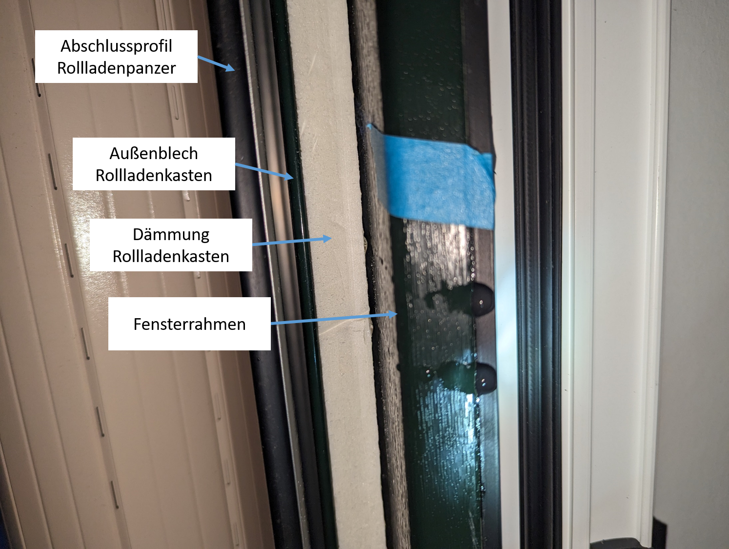

    Die Einbausituation der Rollladen ist hier schematisch dargestellt und die Tropfen kann man (wenn man den Spalt manuell etwas vergrößert) ab der mit dem roten Pfeil markierten Stelle entstehen sehen.
    Die Einbaureihenfolge war Fenster nach RAL (Fensterbaufirma), Vorbaurolladen und das WDVS wurde dann vom Stuckateur an die Rollladen angearbeitet.
    Der Stuckateur war mittlerweile da, sagte er könne nochmal mit Silikon an der Apuleiste entlanggehen, aber die Fassade sei dicht.
    Das Wasser tritt ausschließlich bei Regen auf und hört in der Regel ca. 10 Minuten nach Ende des Regens auf zu tropfen.
    Ich bin ein bisschen überfragt was ich noch machen könnte. Mittlerweile habe ich alle Nähte nochmal mit Silikon (DIN 18540 zugelassen) abgefahren. Nach dem letzten Regenfall eben habe ich auch nochmal die Nähte der Fensterbank im OG darüber überfahren, befürchte aber, dass auch das nicht die Lösung gewesen ist.
    Hat jemand eine Idee was ich noch machen kann? Bin für jeden Ratschlag dankbar.
    Vielen Dank vorab und schönen Abend!

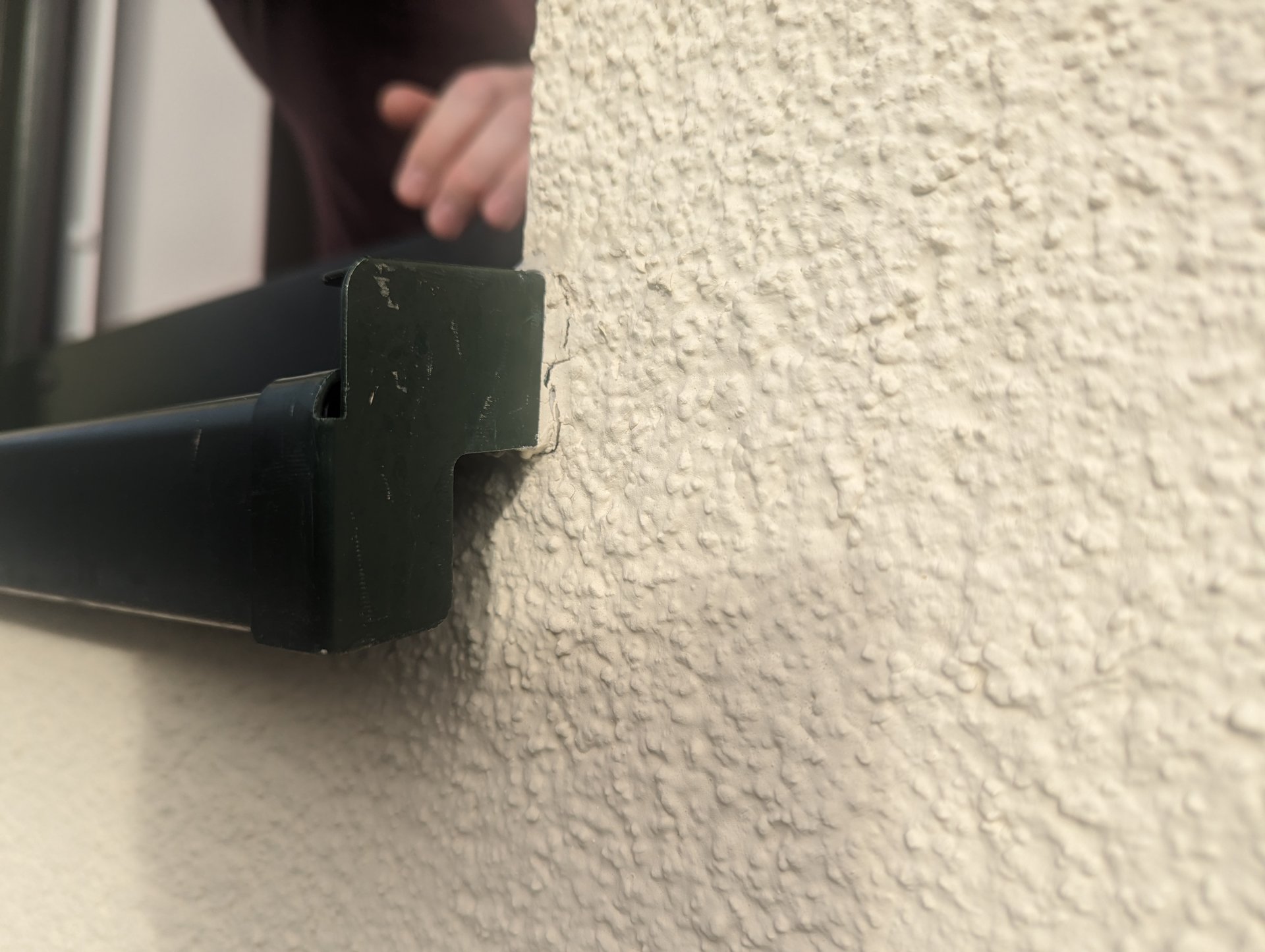

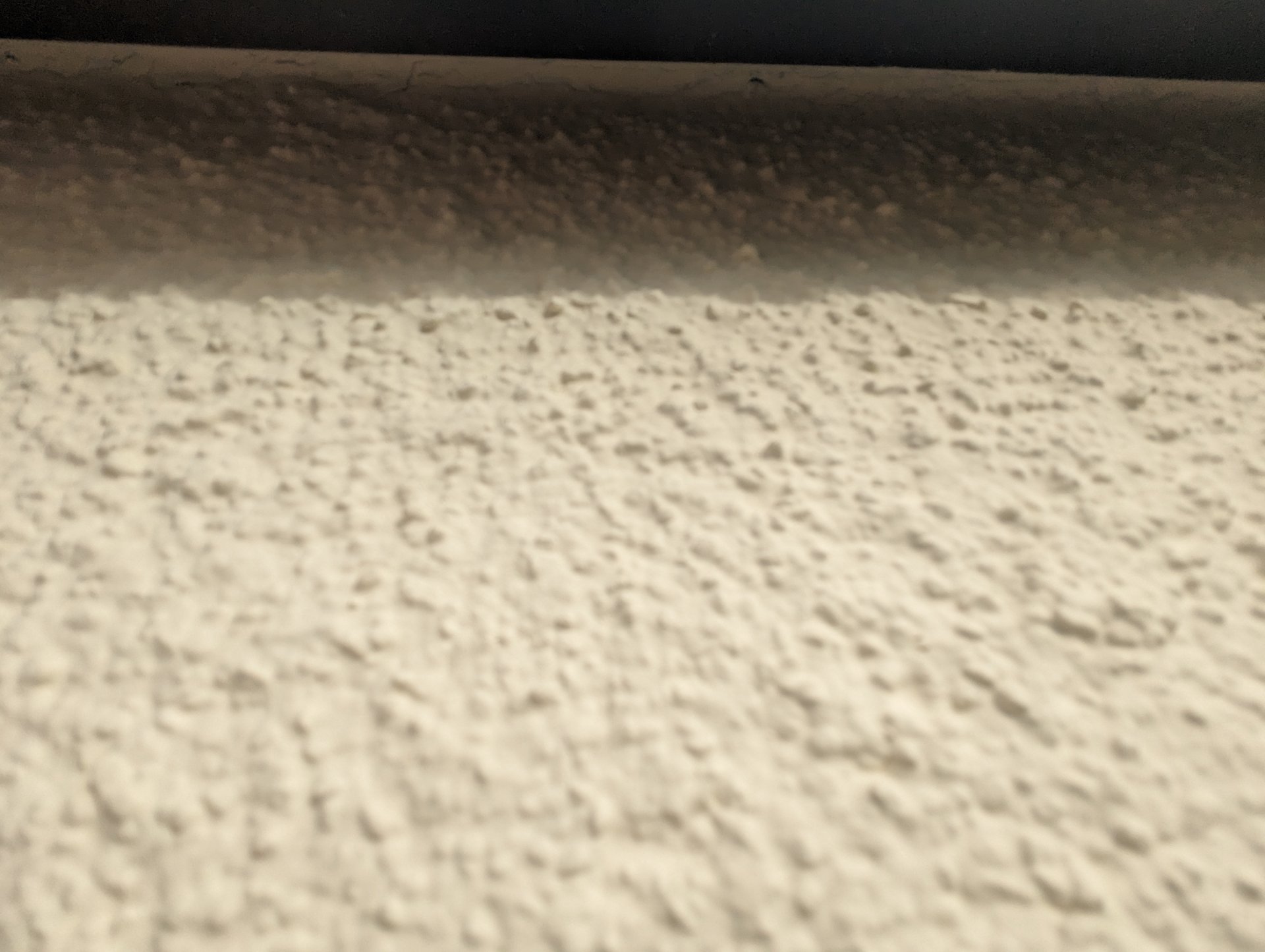

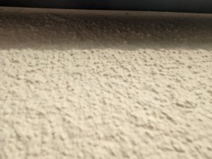

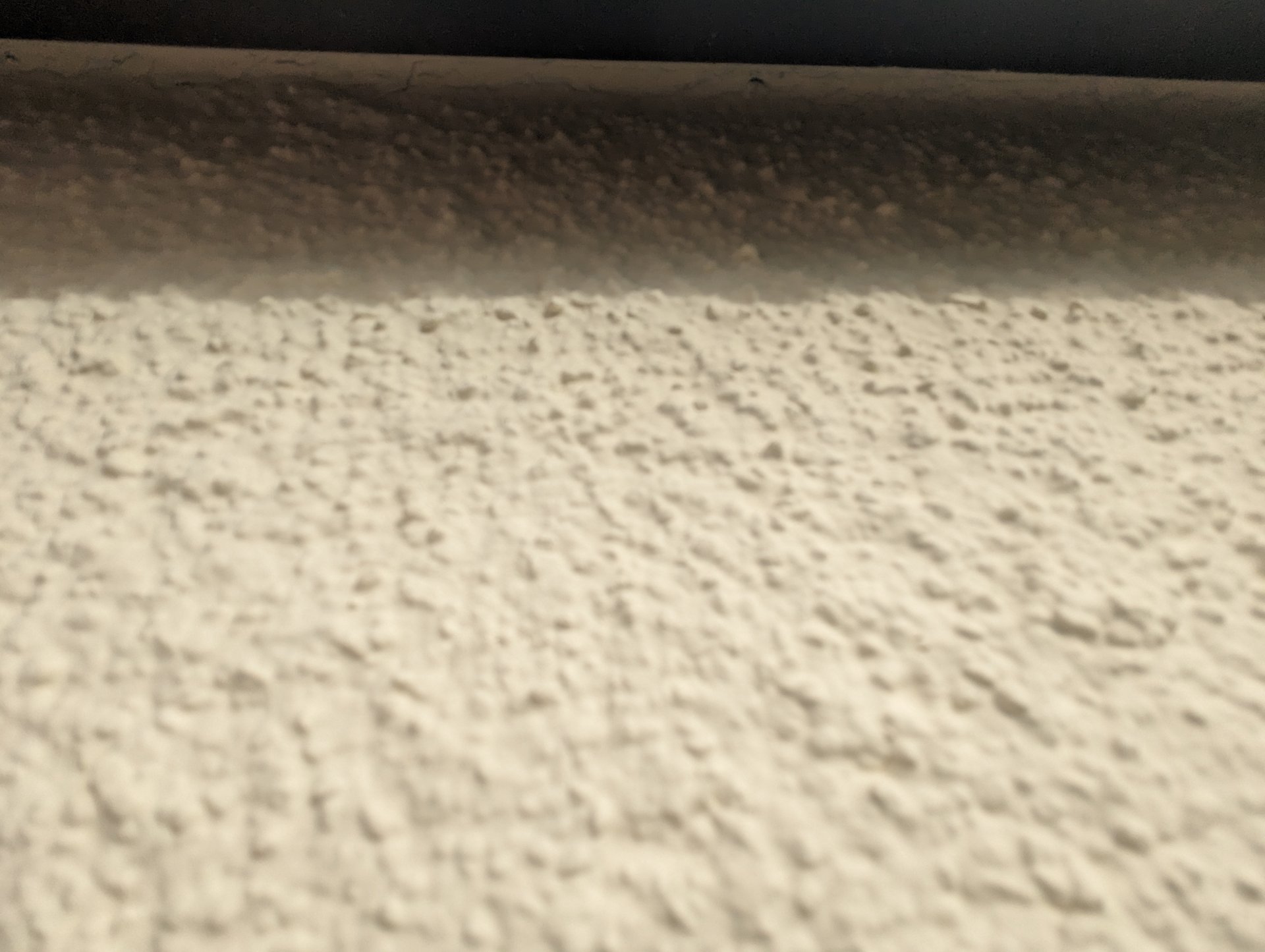

    Edit: hier noch ein Foto (Blickrichtung von unten gegen den Rollladen)
  2. #2 Gast 85175, 07.11.2023
    Gast 85175
    Gast 85175 Gast

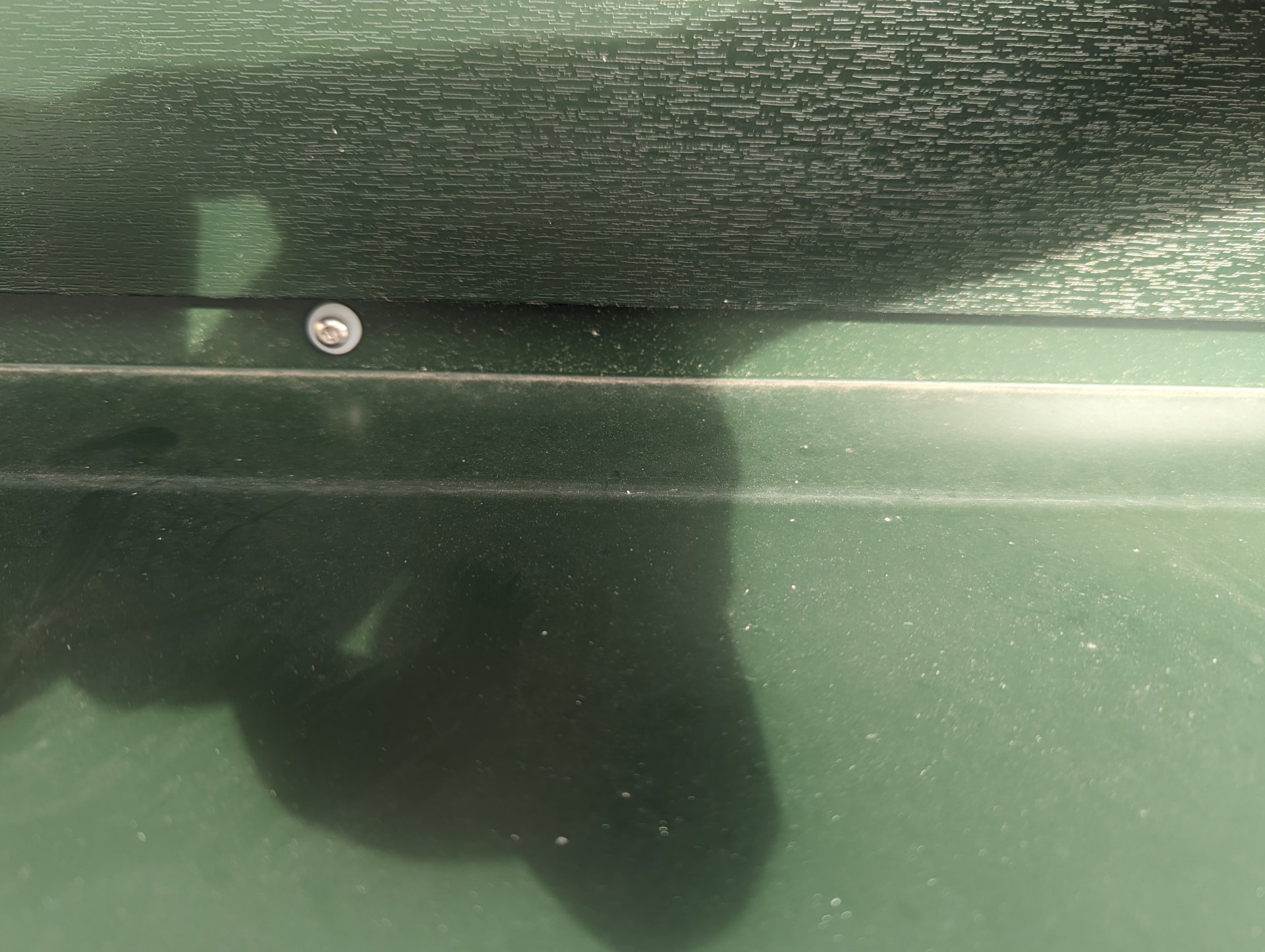

    Hauptverdächtig ist da die Oberseite dieses vorstehenden Blechkastens. Bist Du wirklich sicher, dass das Wasser nicht oben an dem Putzanschluß zum Kasten rein kommt?
  3. #3 AltbauFiffi, 07.11.2023
    AltbauFiffi
    AltbauFiffi
    27.01.2021
    12
    Das war auch meine erste Vermutung, deswegen habe ich die Silikonnaht komplett erneuert und trotzdem kommt das Wasser an der gleichen Stelle raus. Die Wahrscheinlichkeit dass exakt die gleiche Stelle in einer neuen Silikonnaht undicht ist, halte ich für verschwindend gering. Ich gehe morgen aber gerne nochmal auf die Leiter und mache Detailfotos.

    Also wenn der Schaden auch im Sommer aufgetreten ist und Kondensatbildung in der Fuge somit ausgeschlossen werden kann, dann würde ich also....
    Dann möchte ich jetzt bitte mal die äußeren Detail des Fensters und der Außenfensterbank im OG ins Auge fasen.
    Bitte insbesondere das Thema "Gewerkeloch" und "regendichte" Fensterbank

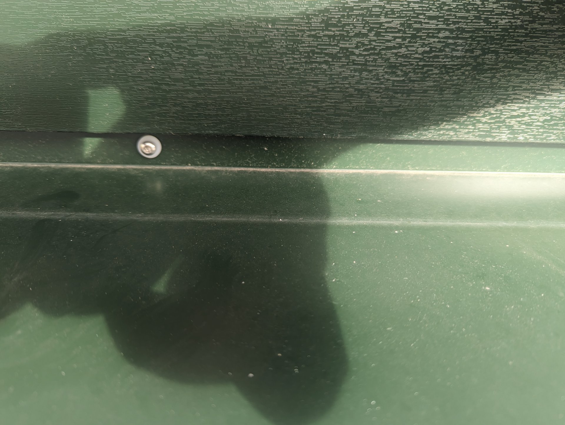

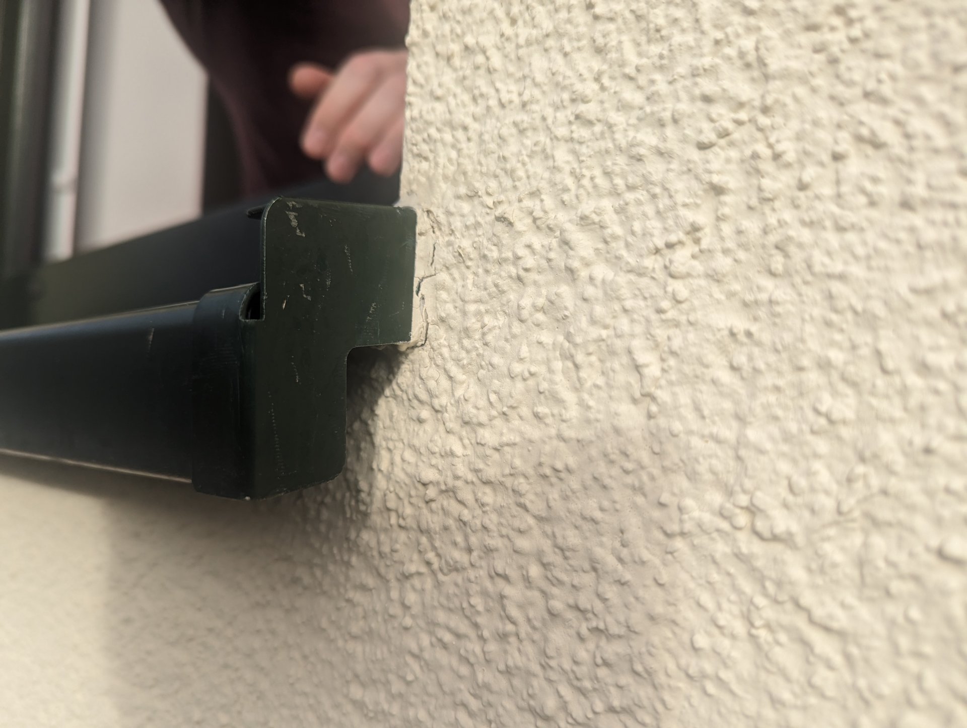

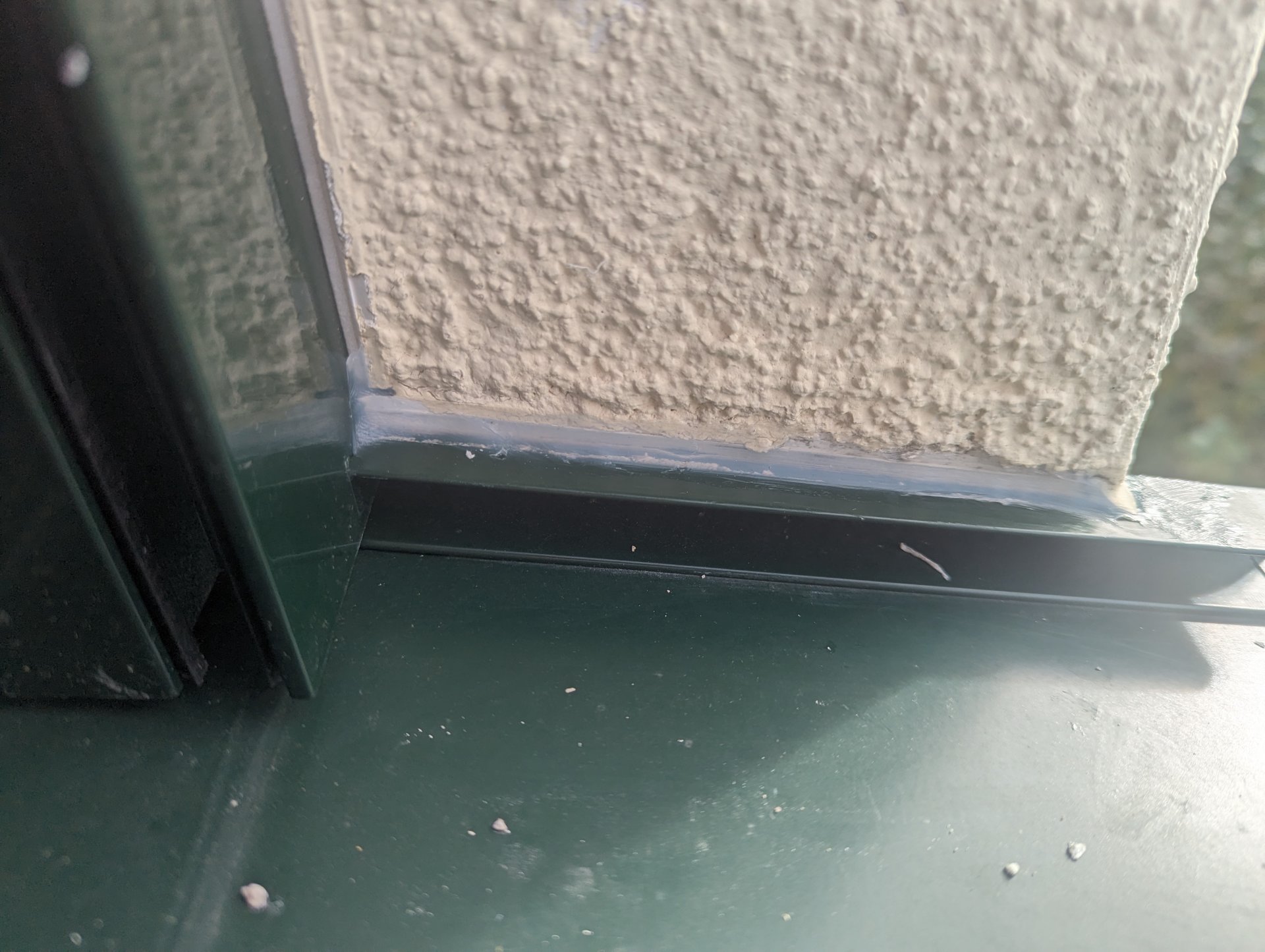

    Das Gewerkeloch ist, wenn ich es richtig verstanden habe Anschluss von Fensterbank an Fenster und WDVS ans Fenster?
    Das sieht für mich ok aus.

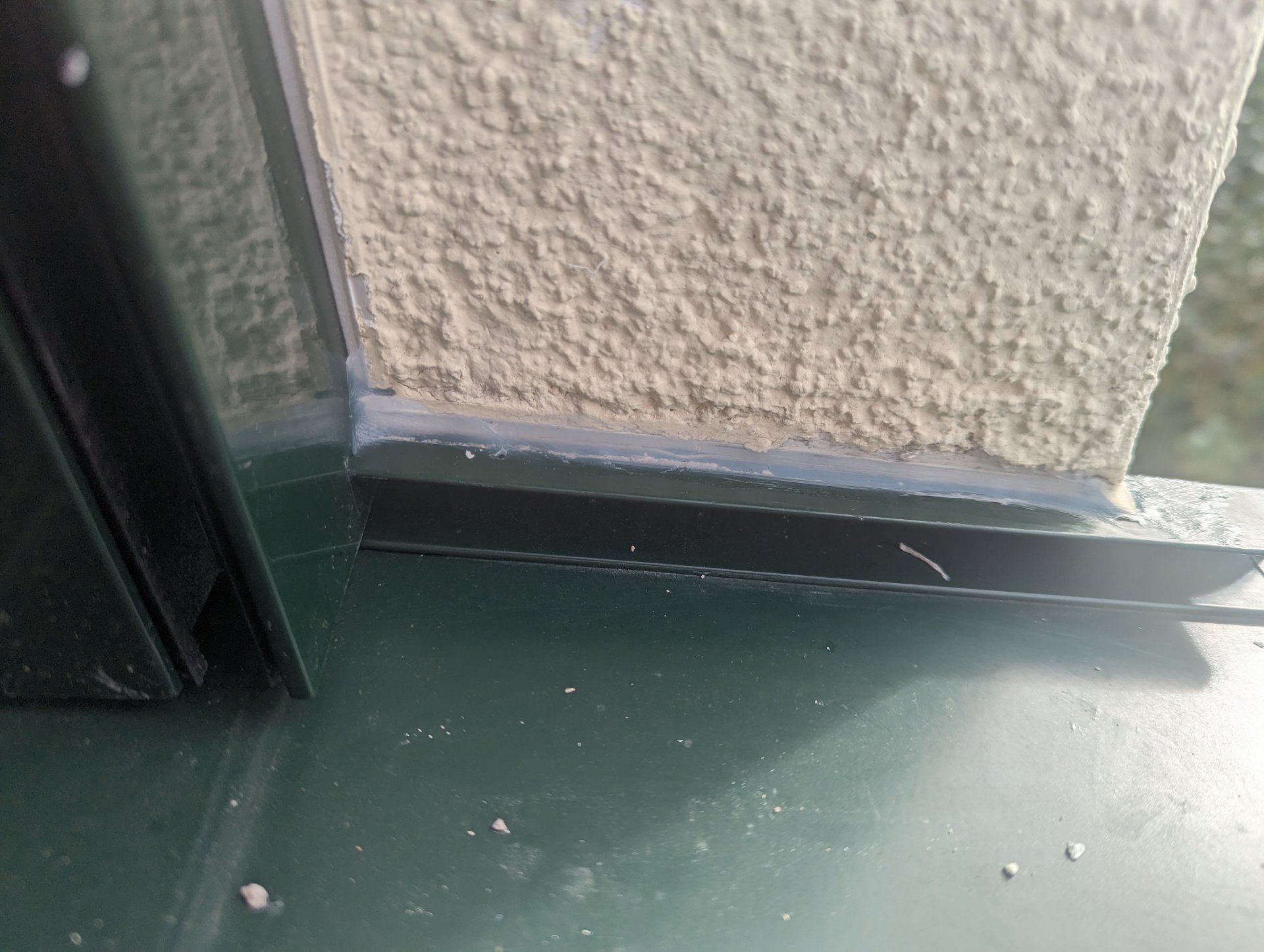

    Die Fensterbank ist gekantet und der Anschluss vom Fensterrahmen überdeckt:
    Das WDVS wurde mit Anputzleisten an die Gleitschiene angearbeitet und mit Silikon (mittlerweile nochmal) verfugt.
    Auch die Unterseite der Fensterbank sieht für mich ok aus.
    Das einzige was auffällig war, sind teilweise gerissene Silikonfugen (vermutlich nur die Farbe?), deswegen eben auch die Erneuerung:

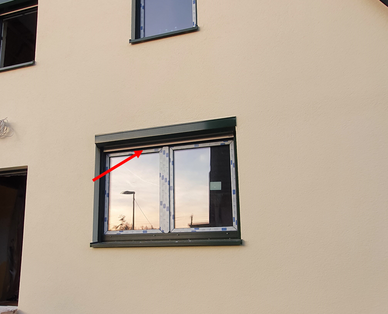

    Der Stuckateur war noch x mal da und hat alle erdenklichen Spalten und Lücken mit Silikon abgedichtet, aber das Problem bestand weiterhin.
    Ich habe die Lösung dann zwischen den Jahren selbst gefunden.
    Du siehst links über der Eingangstür eine Kabeldurchführung, ich nehme an da fehlt das Kompriband. Jedenfalls ist Ruhe, seitdem ich außenrum mit dauerelastischer Knetdichtung abgedichtet und eine 3D gedruckte Kappe übergestülpt habe. Ich hätte im Traum nicht daran gedacht, dass das Wasser so weit rüberfließt, also guck ruhig auch mal einige Meter links und rechts der betroffenen Stelle.

    Hallo @Oush bei uns wurde nichts aufgedoppelt. Wir haben Diffusionsoffen/kapillaraktiv gedämmt 120 mm MiWo Dämmung zwischen den Sparren, dann 60 mm Gutex Aufsparrendämmung, dann 30x50 auf den Sparren geschraubt und darauf die Traglattung für die Pfannen. Zeig doch mal ein Foto. Wie gesagt, ich fand es auch unvorstellbar, aber es war bei uns definitiv die Abstellmaßnahme.
    Ich hätte auch nicht gedacht, dass solche Mengen durch einen so schmalen Spalt zwischen Putz und Leerrohr kommen...
    Den Kommentar von bzgl. Konsole für die Überdachung hast du bei dir schon ausgeschlossen? Hast du auch die Unterseite der Fensterbank im OG kontrolliert?
    @Chribusterus Bei uns ist das Problem auch ausschließlich bei Wind aus der entsprechenden Richtung aufgetreten.

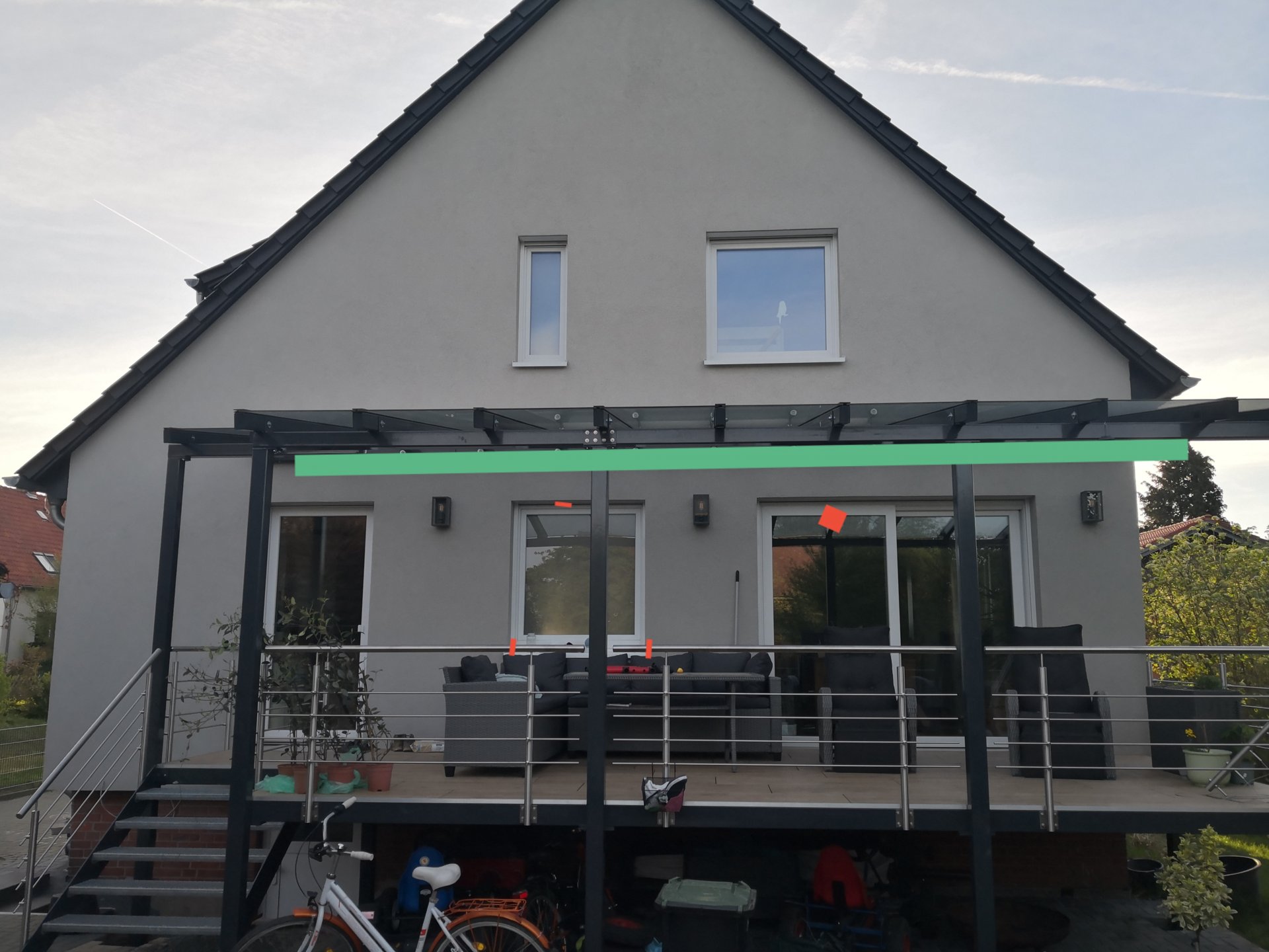

  12. Oush
    Oush
    05.04.2024
    Na dann sind wir ja schon zu dritt :-)
    Einen Unterschied zu @AltbauFiffi gibt es doch, meine Rolladenkästen stehen nicht hervor, sind sind mit verputzt. Ich bin Mittwoch Abend wieder zu Hause dann stelle ich Fotos rein.
    Unterseite Fensterbänke im OG habe ich kontrolliert, nichts auffälliges. Ich habe bei der Sanierung aber auch nie gesehen wie es unter den Fensterbänken bzw an den Seiten aussieht.
    Einen Kommentar zur Konsole Überdachung habe ich nicht gefunden. Was ist damit gemeint?
    Auch bei uns, noch wichtiger als der Niederschlag ist der Wind. Nur dann tropft es.
  13. Oush
    Oush
    05.04.2024
    @AltbauFiffi
    @Chribusterus

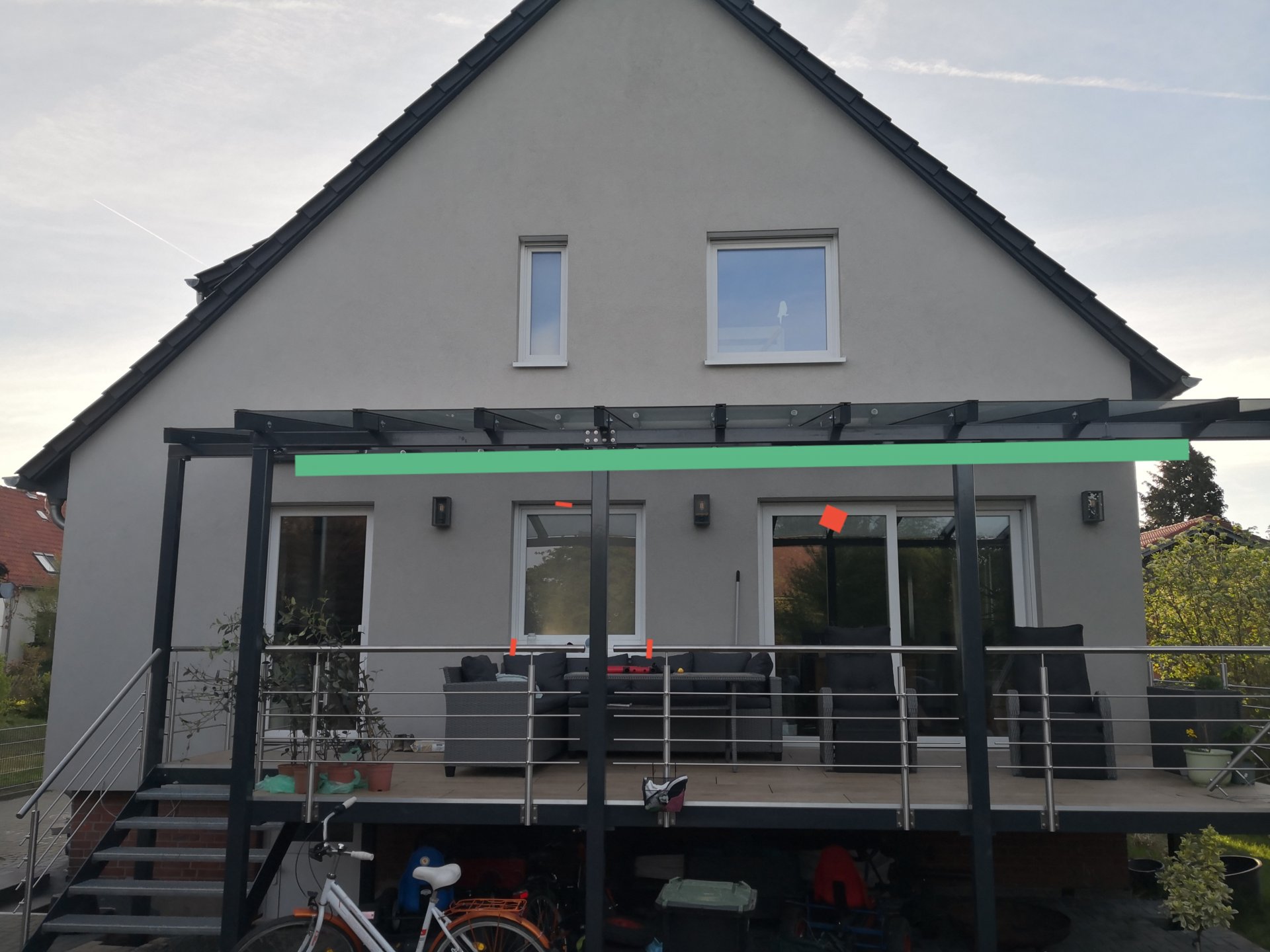

    Hier ein Bild unseres Hauses. Frühe 60er Jahre Siedlungshaus kernsaniert.
    Grüner Strich: dichtes Terassendach es kommt nichts durch was man sehen oder fühlen kann.
    Rot markiert: dennoch tropft an diesen Stellen hinter den Rolladenkästen raus bzw. tritt an den Fensterbänken aus
    Im OG an den Fenstern habe ich an sämtlichen Stellen Silikon nachgezogen wo ich mir im entferntesten vorstellen kann, dass Wasser eintritt.
    Wie schon geschrieben: ich bin kurz davor das Dach abzudecken und zu schauen ob das Wasser ggf. von ganz oben kommt.
    Bin für alle Ideen/ Hinweise dankbar.
