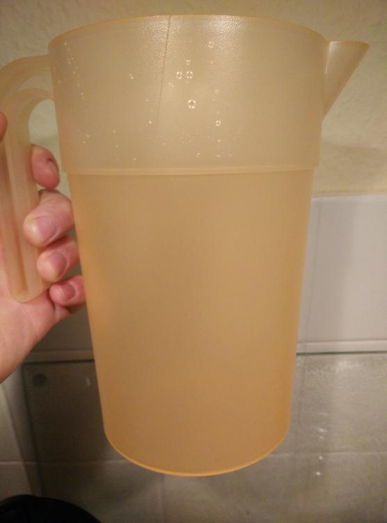

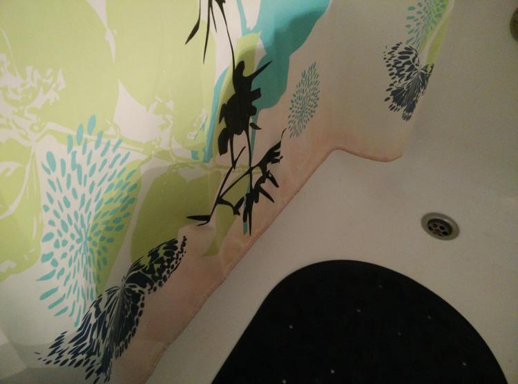

    da ihr mir bei meine Elektronikproblem super geholfen habt, hoffe ich ihr könnt mir bei diesem Problem auch helfen?
    Wenn wir uns duschen oder Wasser abfüllen (Glas), dann setzt sich nach einer geraumer Zeit ein rosa / roter Belag ab. Diesen kann man nur sehr schwer entfernen (schrubben). Auch ist der Duschvorhang unten ist rot und weiße Handtücher sind schon rosa (wir waschen unsere Wäsche getrennt, weiß zu weiß, schwarz zu schwarz und bunt zu bunt)! Beim warmen Wasser tritt dies verstärkt auf, als beim kalten Wasser. Ebenfalls riecht es auch etwas komisch.
    Wüsste jemand von euch was das sein könnte und was man dagegen tun kann?
    Hier mal ein Foto. Ich hoffe man kann es erkennen:

    Algen/Schimmelbefall... Domestos hilft da ein wenig. Am Besten hilft ein neuer Duschvorhang...

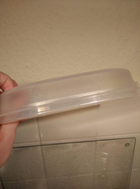

    Das löst leider nicht mein Problem, wenn selbst sich Handtücher rosa verfärben.
    Ich trage eine "Jig Schiene", selbst diese ist schon rosa und der Innenbereich der Tasse auch :-(
    Nebenbei, das ist der neue Vorhang. Vor 3 Wochen gekauft.
    @Neige
    Es ist egal, aus welchen Wasserhahn es kommt. Sei es Küche oder Bad. Wir haben es auch bemerkt, als weiße oder transparente Plastiksachen rosa aus der Spülmaschine kamen (wir haben keine Tomatensauce mit gespült!).

    Aus welchem Material ist die Verrohrung der Anlage ?

    Was kommt aus dem Wasserhahn direkt an der Wasseruhr für ein Wasser?

    Man könnte auf Eisen tippen... nur wo soll das in ner Trinkwasseranlage in der Menge herkommen?

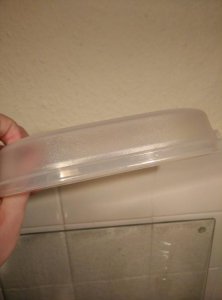

    Aus dem Wasserhahn kommend, sieht es ganz normal aus. Auch wenn man es direkt in ein Glas oder etc. abfüllt. Die rosa Farbe kommt erst, wenn es etwas steht und wenn man daran riecht, hat es auch einen Geruch, aber ich kann diesen nicht beschreiben. Nach dem duschen riechen die Handtücher auch sehr merkwürdig und die Haare sind sehr quitschig und übertönen sogar den Schampoogeruch!
    Hier mal ein Vergleich. Links neu gekaufte Dose und rechts die gespülte Karaffe. Vor dem Spülen sah sie mit der Farbe, wie links aus.

    " Rote und rotbraune Ablagerungen
    Rote und rotbraune Ablagerungen resultieren fast immer aus erhöhtem Eisengehalt. Menge und Art des Eisengehaltes sollten untersucht werden. Häfige Typen sind: oxidiert, gelöst, kolloidal, Bindung in Bakterienrasen oder anderweitig organisch gebunden. Alle Arten sind problematisch. Gewöhnlich reichen 0,3 mg/l aus, um Gegenstände und Wäsche zu färben.. "
    Quelle: http://www.waterquality.de/trinkwasser/TWFAQD.HTM

    So etwas habe ich auch. Eisen ist es nicht das habe ich geprüft. So etwas sind Algen. Bei mir hilft ein Schimmelentferner für Duschen. Per PN kann ich gerne auch die Marke nennen. Einsprühen 5min einwirken lassen, abspülen, danach hat man für mehrere Wochen wieder Ruhe

    Dann wird es wohl an Deinem Teil der Installation hängen. Hierzu solltest Du noch ein paar Deteils liefern.
    Gibt es dort unbenutzte Leitungen in denen Wasser stagnieren kann? Stahlrohre?
    Für mich sieht das erst einmal nach "Rost" aus, Bakterien hätten weniger Braunfärbung. Ist aber anhand der Bilder schwer zu erkennen.
    Egal wie, Wasseranalyse, dann weiß man mehr. Ist die Ursache bekannt, dann kann man sich auch Gedanken über deren Beseitigung machen.

    Also, ich habe heute Mittag bei den Stadtwerken angerufen und als Antwort erhalten, sie wären nur zuständig, wenn das alle im Haus haben. Ich solle mich an den Vermieter wenden. Sie würden anhand meiner Beschreibung auf Eisen im Wasser tippen und da muss der Vermieter handeln.
    Beim Gesundheits- und Umweltamt geht keiner ans Telefon. Ich habe denen eine Email geschrieben.
    Bei Nachfrage bei den Nachbarn, wir haben Kupferrohre. Das Haus ist Baujahr 1965.

    Glaub mir das sind mit hoher Wahrscheinlichkeit Algen. Ich habe lange in der Sanitärbranche gearbeitet und solche Ablagerungen an Duschvorhängen sind Algen. Diese Ablagerungen hat man auch oft an den Dichtlippen von Duschkabinen. Nimm einen Schimmelentferner und gut ist.
