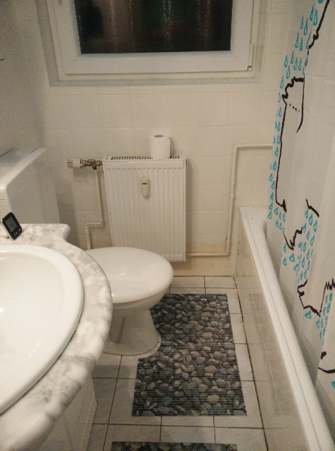

    Eigentlich nicht. Ich finde es und meine Freundin auch, dass es im Badezimmer sogar viel zu heiß ist. Subjektiv fühlt sich das Badezimmer, wie ein Urlaub in der Wüste an und obwohl die Luft feucht sein soll, ist die Luft subjektiv trocken. In den anderen Räumen haben wir 20,2 °C und es fühlt sich ganz anders an (angenehm), als das Badezimmer mit 19 °C. Zum Vergleich haben wir 2 Hygrometer im Badezimmer aufgestellt, um zu schauen ob es mit rechten Dingen zu gehen kann. Beide zeigen fast die selben Werte an.
    Anbei ein Bild von unserem Bad. Vielleicht hilft das etwas weiter?

    Die Luftfeuchtigkeit ist viel zu hoch. Da ist es kein Wunder das bei euch allerlei Zeuch gedeit.
    Länger lüften und danach auf min. 19° heizen.

    Ist mit länger Lüften mehr als 15min gemeint? Was wäre deiner Meinung angemessen?
    Ist die Heizung für diesen Raum richtig proportioniert? Anhand meiner Tabelle kann mir einer sicherlich sagen, ob die Heizung gut erwärmt? Mir kommt das immer so lange vor bis die Heizung auf 19 - 20 °C kommt. Wenn man überlegt um ca. 9 Uhr habe ich diese auf Stufe 3 gestellt, dann hat diese über 3 Stunden gebraucht um auf 18,8 °C zu kommen, wenn man sich die Tabelle anschaut. Ausgangstemperatur müsste 16,7 °C gewesen sein.
    Meine Freundin und ich sind jetzt schon Dauerkrank bei den ganzen Lüften und Heizen. 3x Lüften und für ca. 10min im kalten zu sitzen ist noch in Ordnung, aber dann länger als 15min sollte man doch keinen zumuten?

    Dann drehe doch einfach mal höher und beobachte dann. Evtl. macht der Thermostatkopf früher dicht als nach Skala zu vermuten wäre (ist ja kein Präzisionsinstrument) oder die Heizkurve ist zu niedrig, oder unter dem Kopf steckt ein einstellbares Ventil das zu wenig Wasser durch den Heizkörper lässt......oder die Heizlast ist doch so hoch, dass der Heizkörper das nicht packt.
    Wie wär´s mit einem Entfeuchter? Wenn die Werte so extrem werden, dann wird es schwierig nur mit Lüften dagegen anzuhalten.

    Die Verrohrung auf dem Bild sieht schon etwas merkwürdig aus. Vielleicht handelt es sich um ein verkorkstes Einrohrsystem.

    Im Bad kann es schon mal nötig sein länger zu lüften, du hasst doch einen Hygrometer, also lüfte einfach so lange bis die Feuchtigkeit ungefähr der entspricht welche die Luft draußen hat.
    Um den Heizkörper zu prüfen diesen mal voll aufdrehen er muss nach kurzer Zeit richtig heiss werden. Wird er nur teilweise heiss muss er entlüftet werden, wird er nur warm stimmt etwas anderes nicht.

    Dann macht aber der Anschluss oben gar keinen Sinn. Sieht schon sehr merkwürdig aus.

    Deswegen "verkorkstes" Einrohrsystem? ;)
