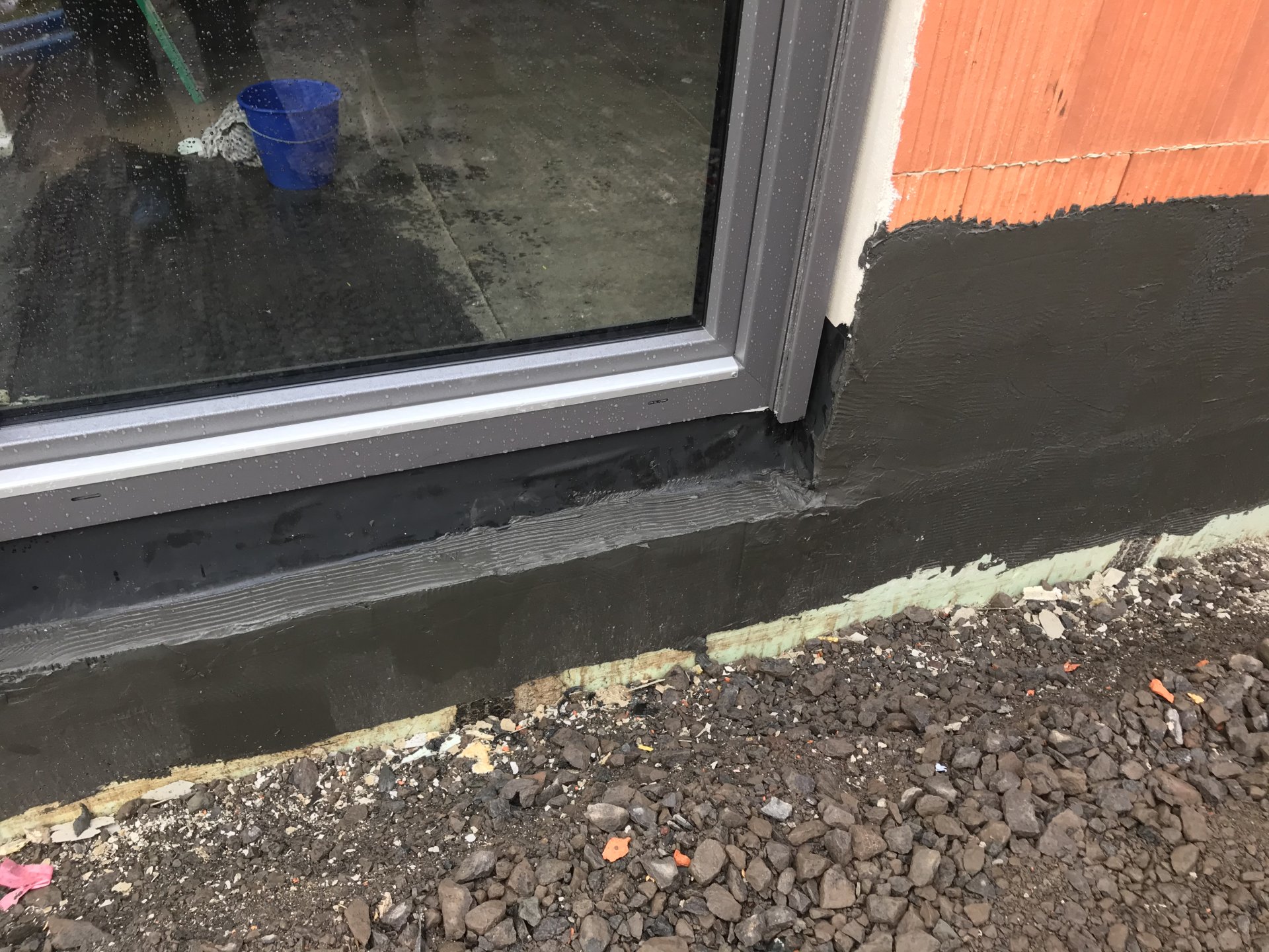

    Hallo liebe Bauexperten,
    ich lese mich seit einiger Zeit bei euch schlau und sage allen Danke dir dieses Forum mit Fachwissen füttern.
    Leider muss ich jetzt doch zum Fragesteller werden, da ich einen vergleichbaren Fall hier nicht finden konnte.

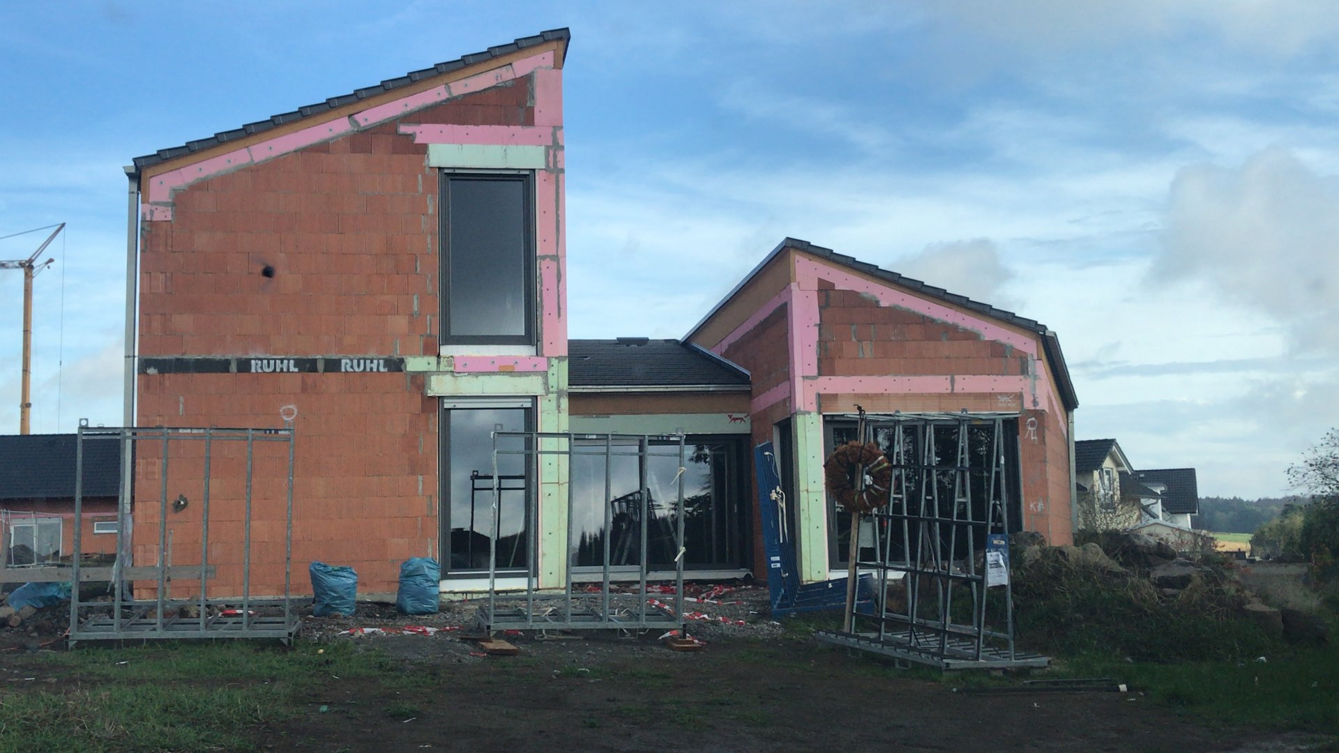

    Ich baue gerade ein Haus was nicht unbedingt dem Standart entspricht. Mein guter Freund, seines Zeichens Architekt, hat es mit mir gemeinsam nach meinen Wünschen und seiner Expertise „entwickelt“
    Mit dem Rohbauer hab ich leider ins Klo gegriffen, wäre ich nicht quasi ständig vor Ort gewesen hätten Ringerder, Abflussrohre, Fenster gefehlt, Es wäre eine Treppe vorhanden deren Steigung und Auftritte nicht passen würden, Stürze wären zu Schmal oder nicht hoch genug betoniert worden, alles in allem ein Alptraum der wahrscheinlich die maximale Zeichennutzung hier sprengen würde.
    Mein Architekt hat den Entwurfs- und Ausführungsplan gezeichnet, ich habe mit seiner Hilfe die Bauleitung übernommen.
    Trotz unglaublicher Widrigkeiten ist es jetzt geschafft, der Rohbau ist nun endlich fertig.
    Das Dach ist drauf, Fenster sind drinnen, Dach- Dämmarbeiten sind fertig, Boden ist mit Schweissbahn abgedichtet.
    Das Haus ist/war im Innenraum Dicht.

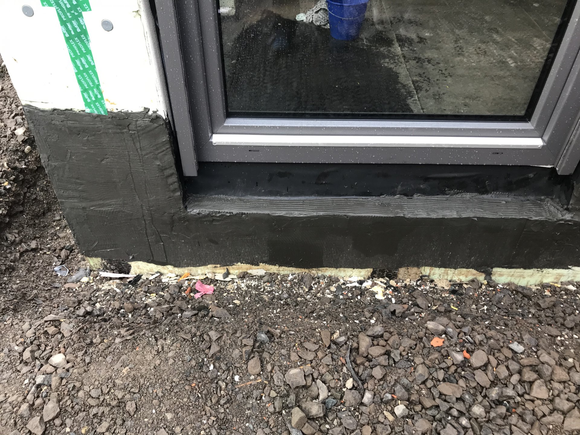

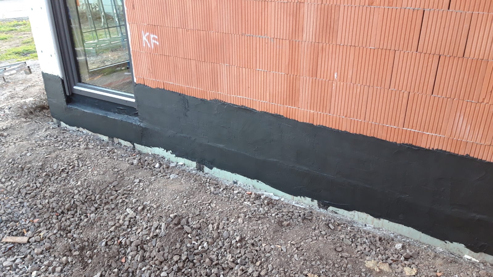

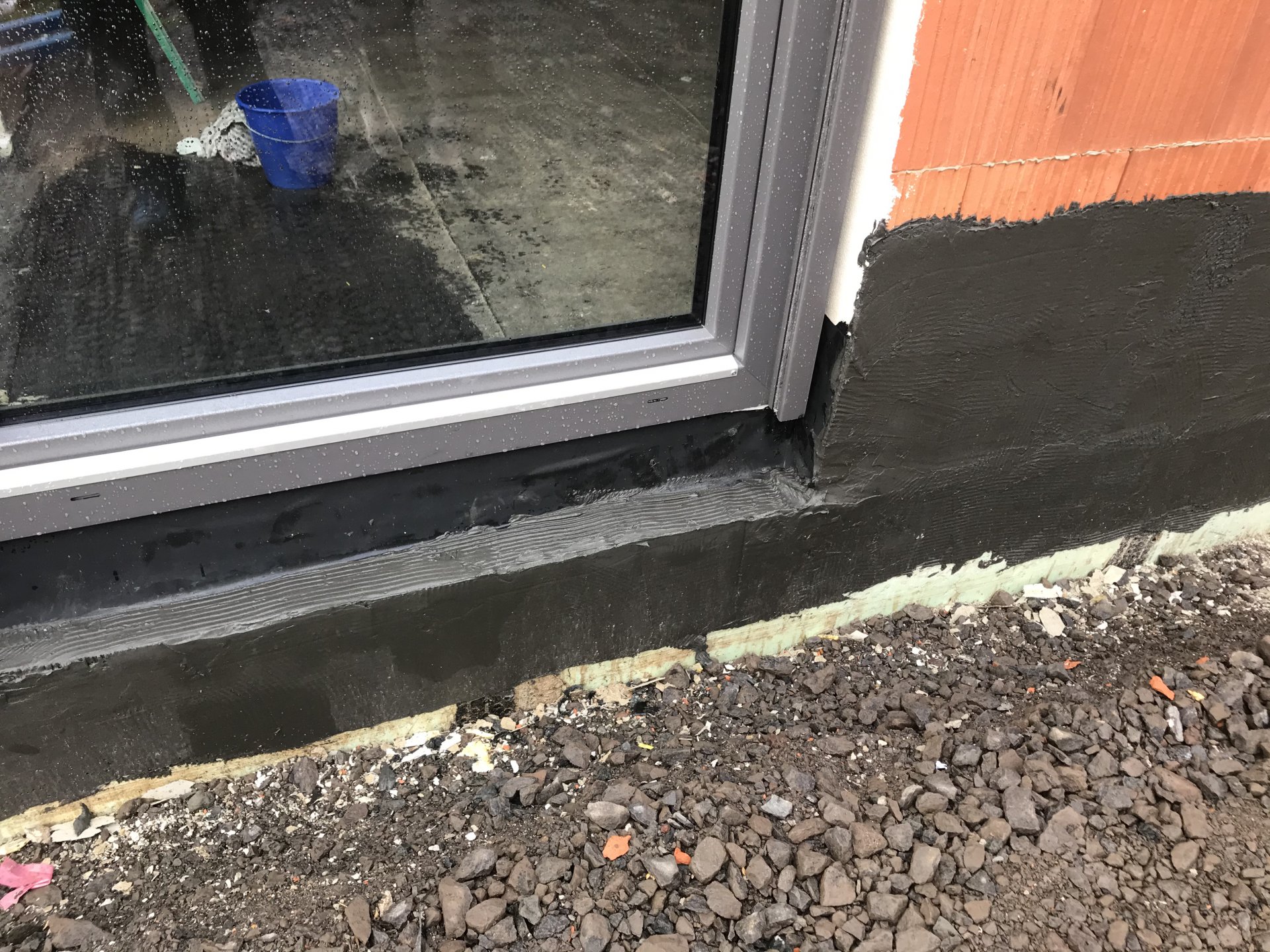

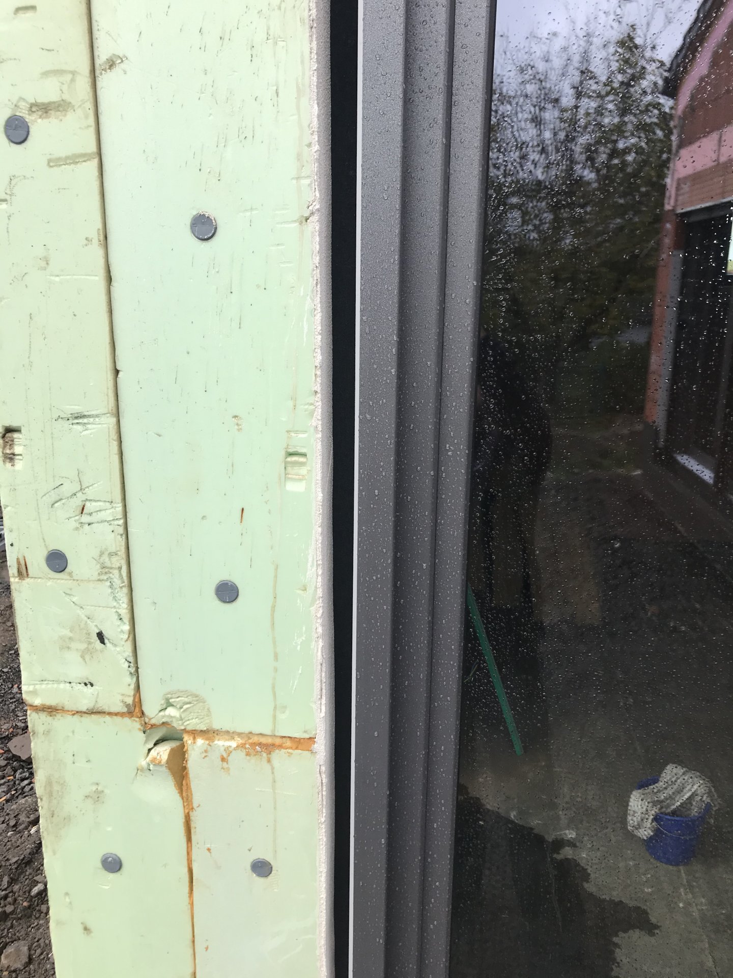

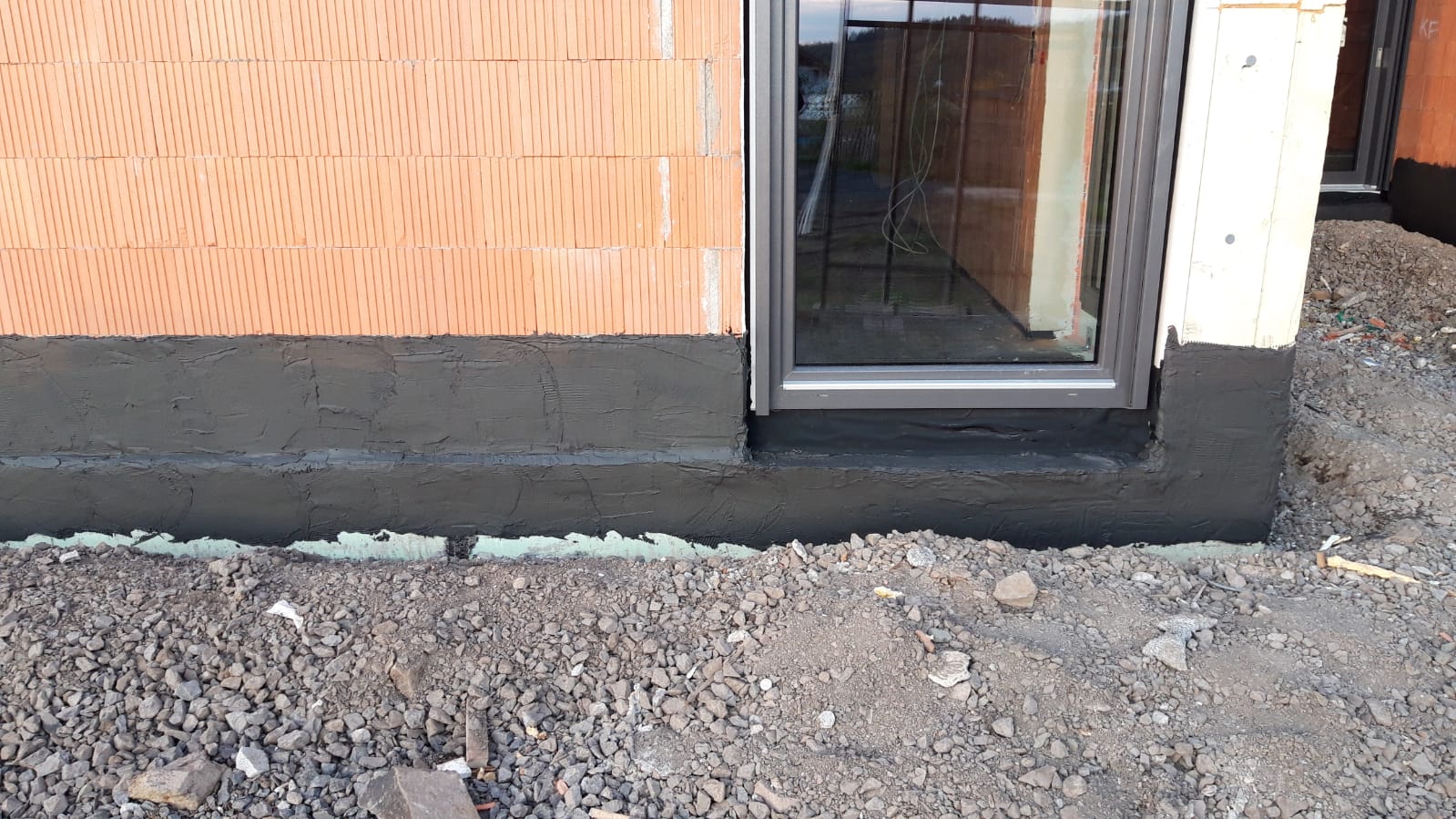

    Diese Woche wurde die Aussenabdichtung vorgenommen. Dazu wurde Weber.tec D24 verwendet und in 2 Arbeitsgängen und 4mm schichtdicke aufgetragen.

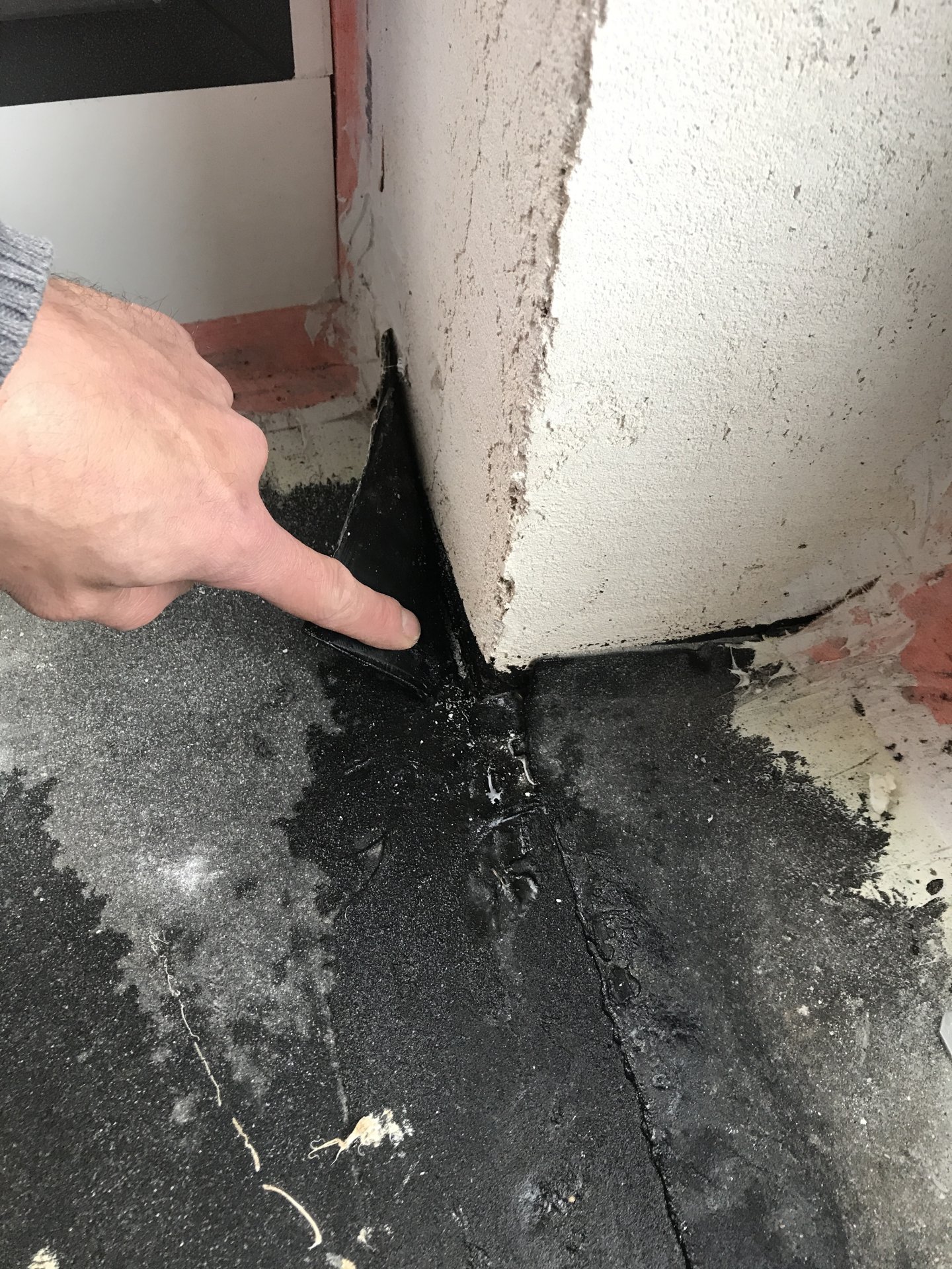

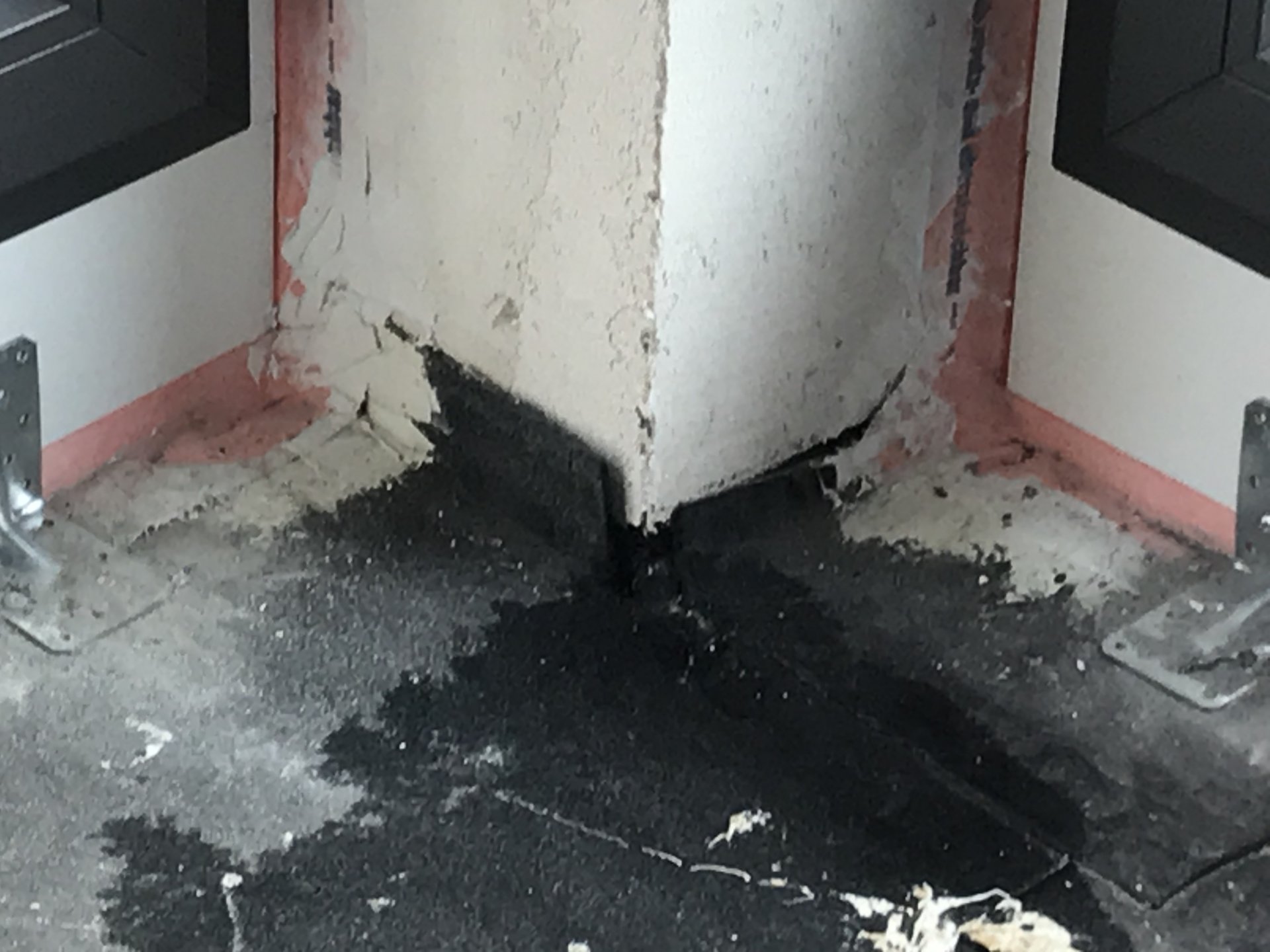

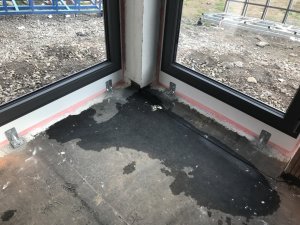

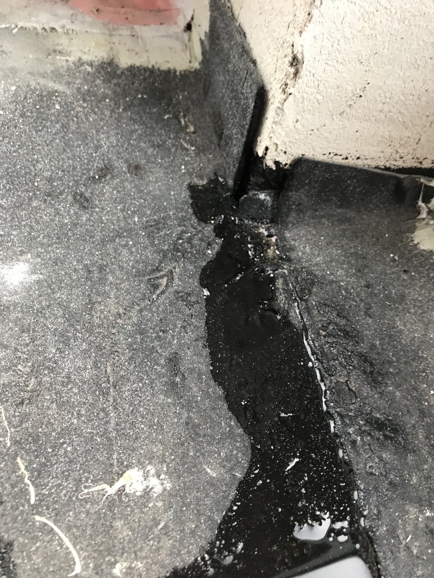

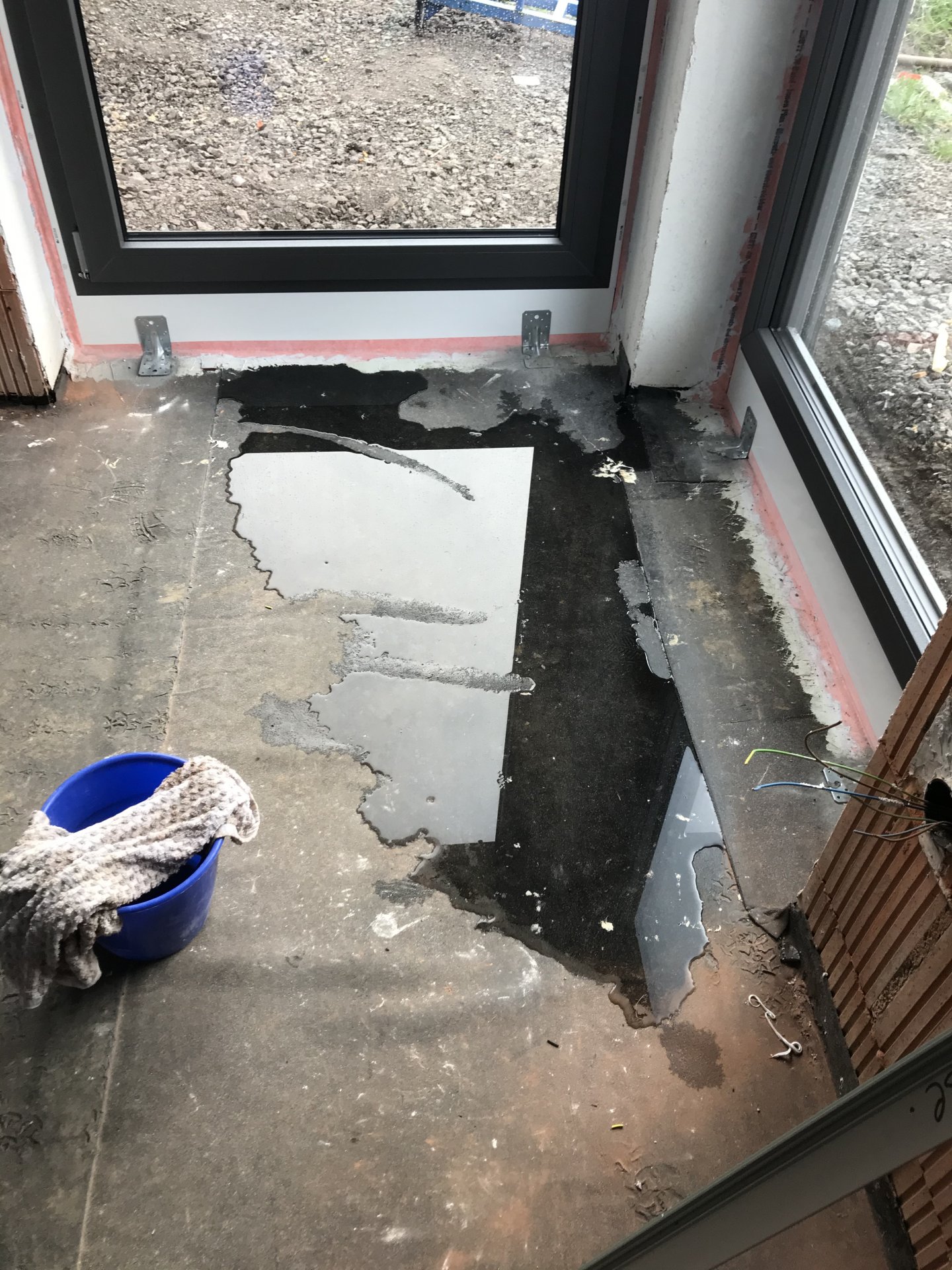

    Mein Problem besteht darin, das das Haus seither nichtmehr Dicht ist. Gestern hatte ich plötzlich eine Pfütze, ca. 500ml im Schlafzimmer auf der Schweissbahn im Innenraum.
    Ich glaube auch zu wissen wo das Wasser plötzlich herkommt, weis bloß nicht mit welchem Material das zuverlässig Abzudichten ist.
    An der Stelle wo der Wassereintritt stattfindet sind 2 Bodentiefe Fenster über Eck. Im Eck selbst befindet sich eine gegossene Stahlbetonstütze mit Verbindung zu Bodenplatte und Zwischendecke.

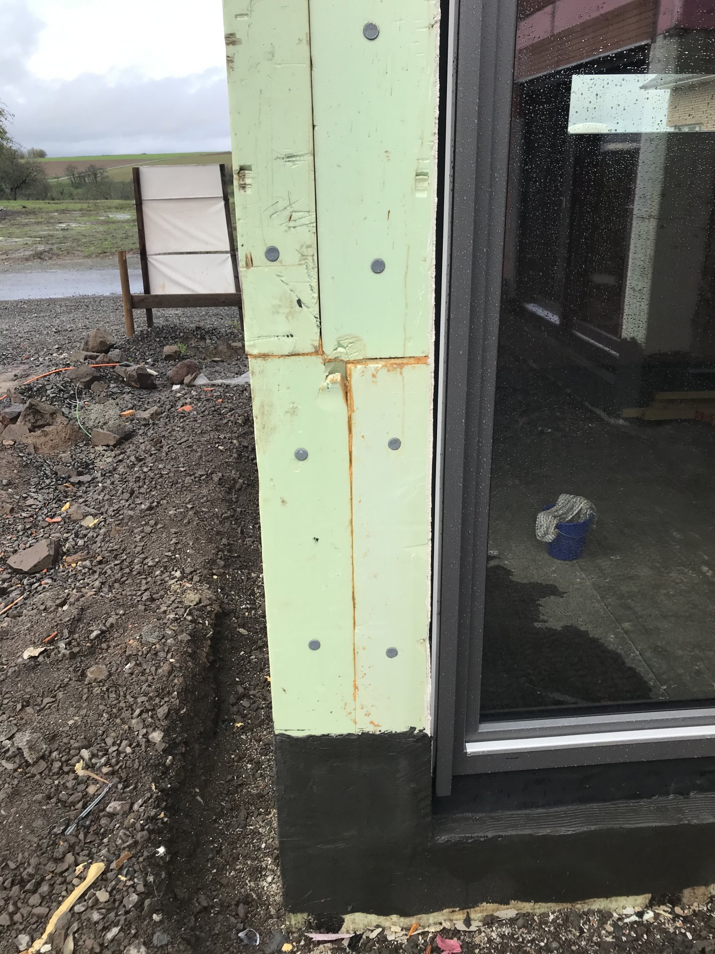

    Diese Stahlbetonstütze ist von Außen mit Perimeterdämmung gedämmt.
    Nun regnet es derzeit gegen die Hauswand, wobei das Wasser in den Schlitz zwischen die Perimeterdämmung läuft. Es läuft dann am Beton die Stütze herunter, wo es jetzt nach der Aussenabdichtung nicht mehr unten im Aussenbereich ablaufen kann.
    Damit hat es sich den Weg nach innen gesucht.......und gefunden.
    Mein Architekt sagt, und der Meinung bin ich auch, das dies nicht weiter passiert sobald der Aussenputz drauf ist. Jedoch bringt mir das derzeit nichts. Verputzt wird erst nächstes Jahr.
    Sein Vorschlag wäre vorübergehend eine EPDM Folie über den Schlitz zwischen den Dämmplatten zu kleben, bis verputzt wird. Jedoch muss ich dann diesen biestigen Kleber wieder abkratzen zum verputzen, das wollte ich vermeiden.
    Meine Idee wäre den Spalt zwischen den Dämmplatten auch mit Weber D24 zu verspachteln.......kann aber nicht abschätzen ob das dicht hält.
    Frage an die Experten, mit was kann man einen Spalt zwischen zwei Dämmplatten so abdichten das kein Wasser mehr eindringt?
    Angehängt ist ein Bild vom Haus Außen, und eines von der Stelle wo das Wasser Eintritt.
    Es handelt sich um das Eckfenster unten Links.
    (Auf dem Bild ist noch keine Aussenabdichtung erfolgt)

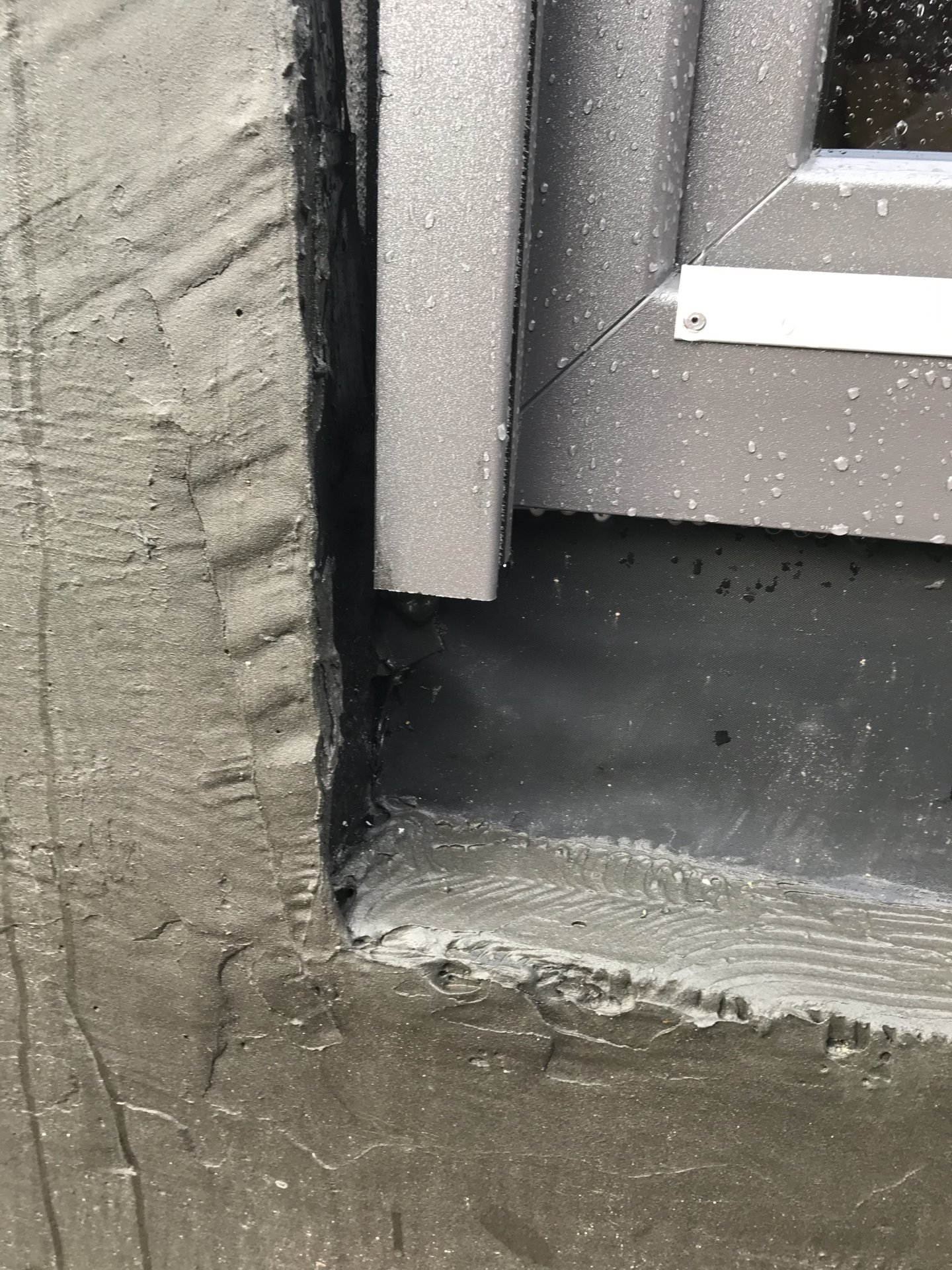

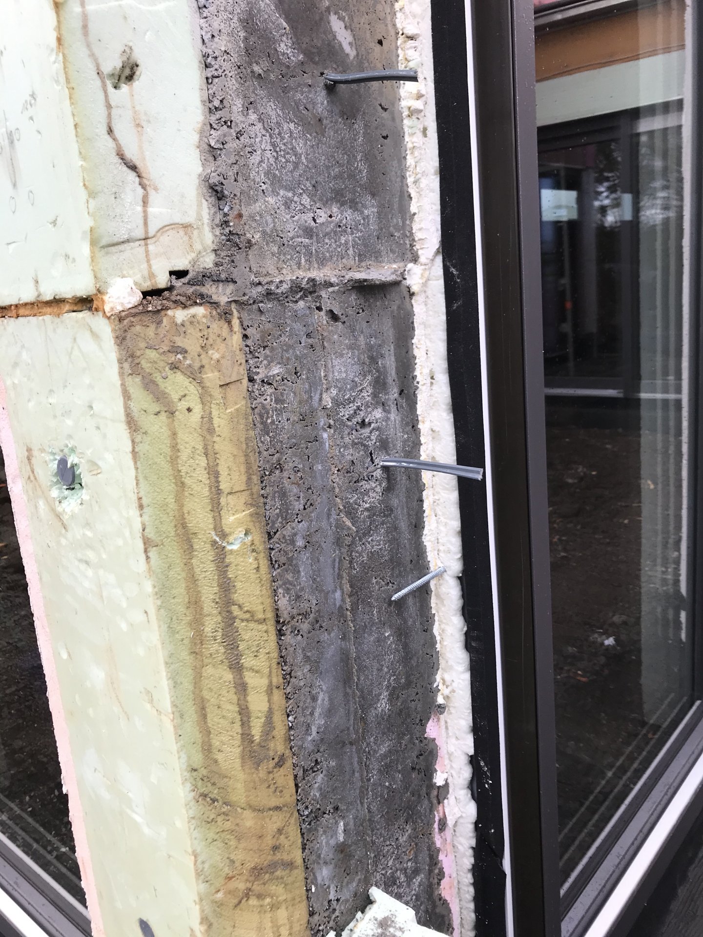

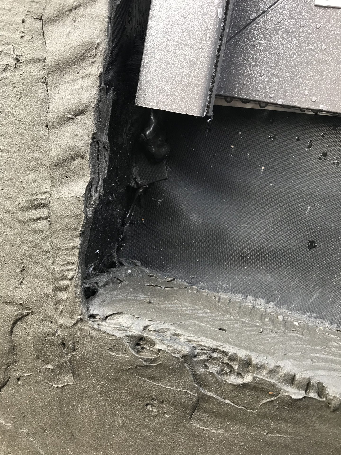

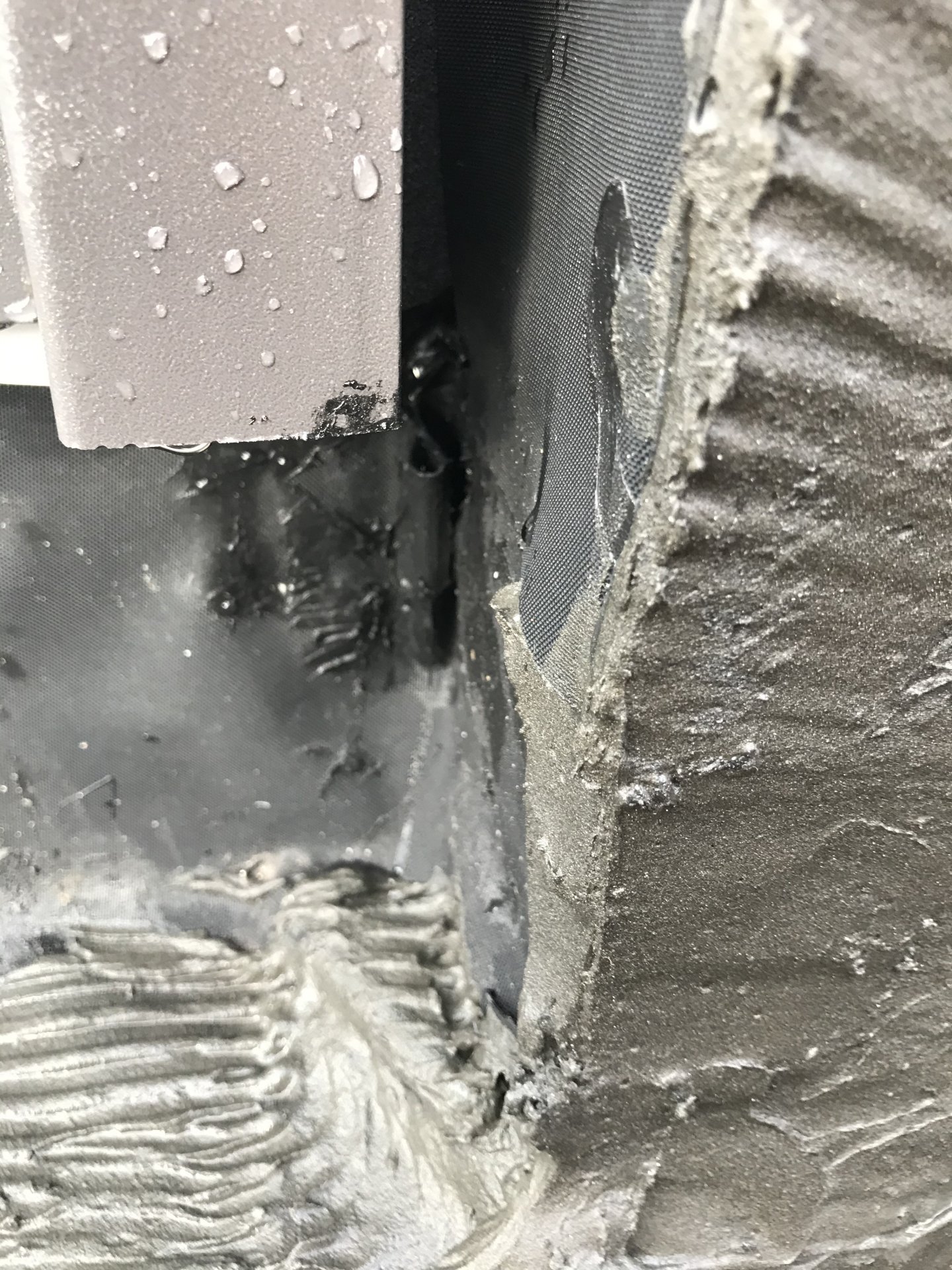

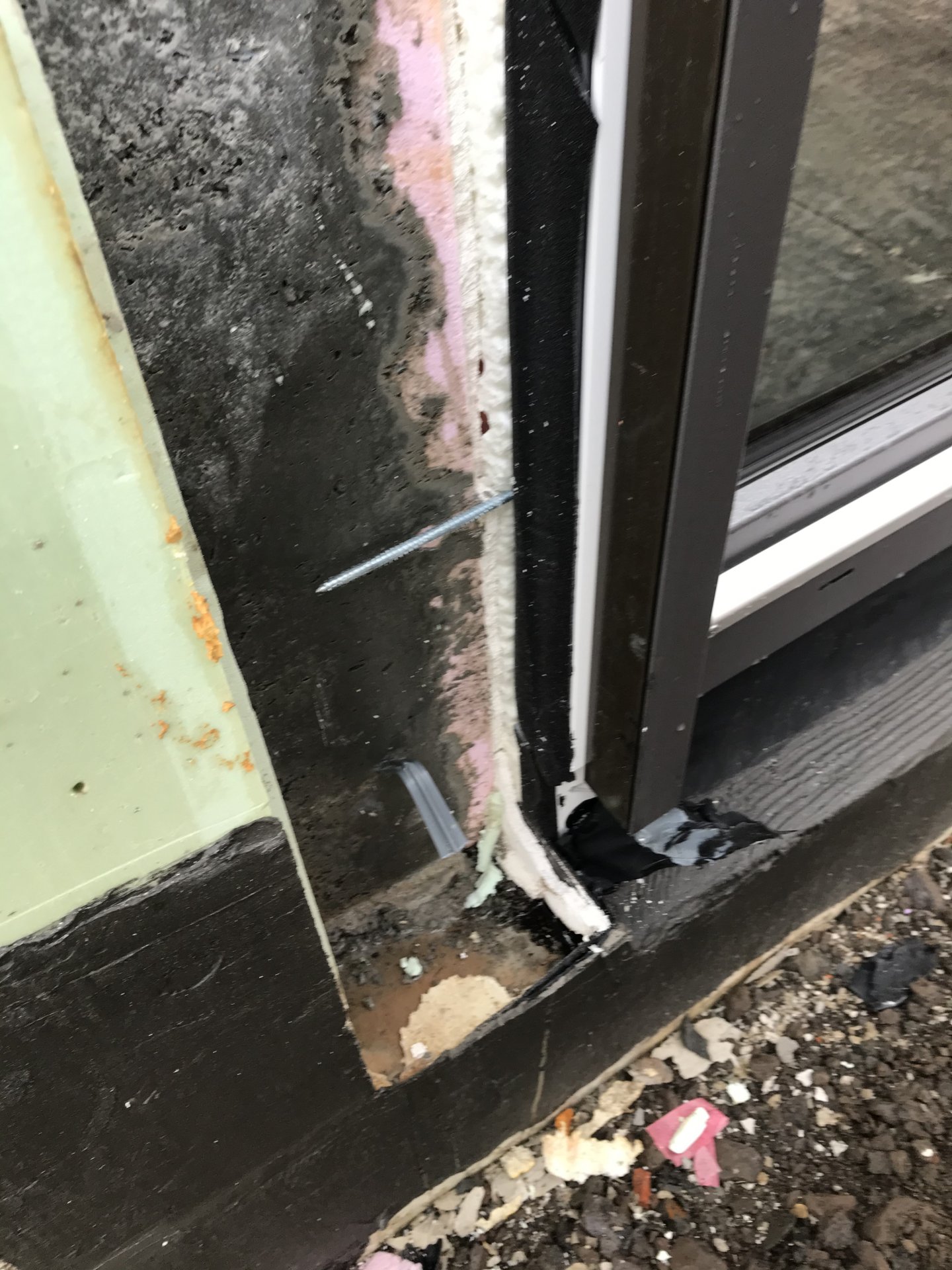

    hier noch mal die Stellen an welchen in meinen Augen das Wasser Eintritt in der Nahaufnahme. entweder zwischen den Dämmplatten, oder am Kompri Band des Fensters

    Ernsthaft. Ich würde nach der Ursache suchen. Sind die Fenster alle vorschriftsmäßig eingebaut worden? Du selbst bist doch der Bauleiter?
    Die Profis / Archis werden sich gleich noch melden...

    Dein Architekt hat sich doch sicher bei der Abdichtung was gedacht. Bei mir wäre die nämlich auf dem Rohbau und dann mit der Abdichtung des Fensters verbunden. Wie ist denn hier das Fenster im Sockel abgedichtet?
    Ich würde auch erstmal von oben EPDM kleben.

    Sowie ich das sehe kommt das Wasser hier am Betonpfeiler unterhalb der Dämmung wieder raus

    Optisch würde ich sagen, die Fenster sind dicht. Es kommt zu 99 % vom hinter laufen der Dämmung

    Also man kann auch die Sockel/Perimeterdämmung von außen abdichten, so wurde das bei Dir gemacht. Wahrscheinlich ist die Perimeterdämmung schon in der Schalung eingelegt gewesen, richtig? Die Maurers haben ja auch die Stöße der Platten mit einem grünen Klebesteifen abgedichtet. Ich denke das liegt jetzt tatsächlich an dem fehlenden Putz, so dass zur zeit von oben das Regenwasser reinlaufen kann. Wenn der Putz erstmal drauf ist kommt das nicht, mehr vor. Da Deine Abdichtung überputzbar ist, würde ich diese an der Eckstütze einfach komplett bis oben ziehen, das ist sowieso eine Risikostelle, daher hier lieber Nummer sicher.

    Wenn das die Wetterseite ist und ihr Schlagregen hattet, kann der Feuchteeintritt auch über das Kompriband kommen. Hat bei mir auch nicht 100% dicht gehalten und das war nicht wenig Wasser, was da eingetreten ist. Das Problem war erst nach Montage eines Dichtbandes außen über dem Kompriband behoben.

    hallo, danke für die Antwort. Ja die Perrimeterdämmung wurde in die Schalung eingelegt.
    Das grüne Klebeband habe ich selbst aufgebracht und damit die platten Stöße zu geklebt um zu sehen ob dann noch immer Wasser in den Innenraum eintritt. Das Klebeband hat die Situation deutlich verbessert.

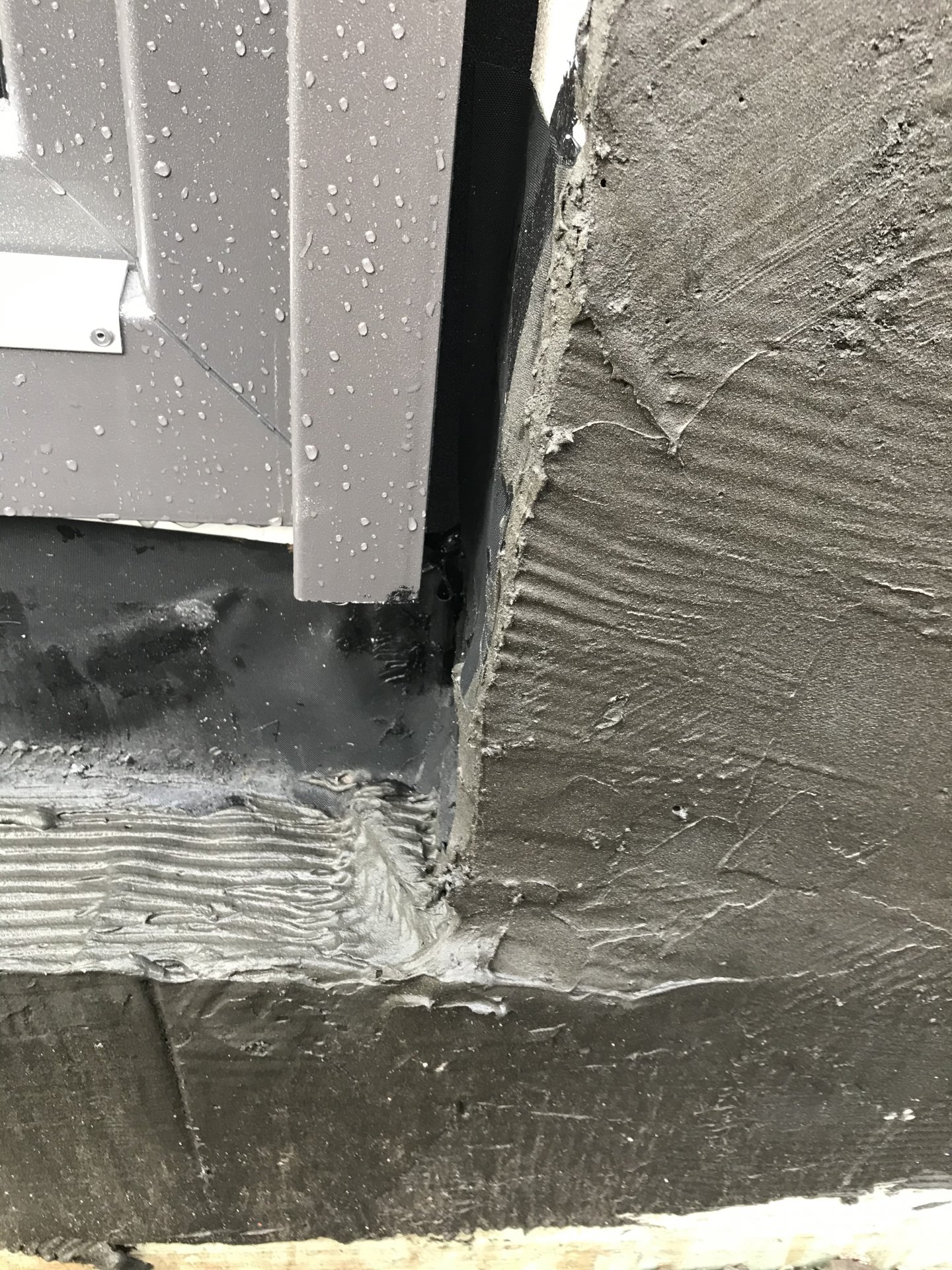

    ich habe jetzt jedoch trotzdem die Perimeterdämmung komplett abgenommen, und die Abdichtung direkt auf den Betonpfeiler aufgebracht.....bzw. Aufbringen lassen.
    seit her tritt kein Wasser mehr ein.
    die Betonstütze war schon sehr nass, und auch auf dem Rollladenkasten stand schon das Wasser.
    ich habe deshalb die Lücken der Dämmplatten im oberen Bereich mit der Abdichtung schließen lassen.
    heute regnet es wieder stark, ich bin gespannt wie es morgen aussieht.

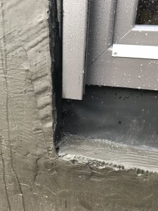

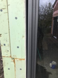

    Beim abnehmen der Perimeterdämmung ist mir außerdem aufgefallen dass der Fensterbauer den Fensterrahmen nicht am Beton befestigt hat, sondern einfach in der Dämmung verschraubt
    Der Fensterbauer war dort und hat den Fehler behoben.
    Am Freitag kommt ein Bau Sachverständiger und schaut sich das ganze noch mal an, bevor ich die Dämmplatten wieder aufbringen lassen

    Gut, dass Du nachgeschaut hast. Der Dübel muss min 4cm von der Betonecke weg sein, das nochmal nachmessen, andernfalls mit Laschen befestigen.
