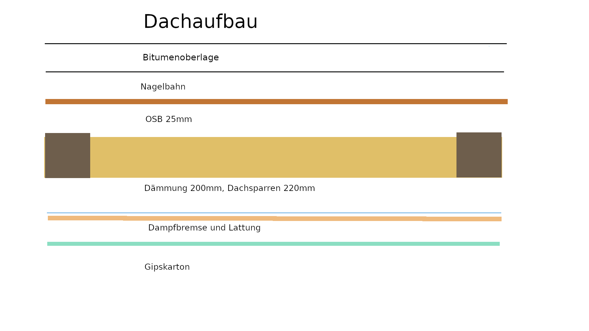

    Das Dach aus Sparren und OSB-Platten ( ohne Konterlattung und ohne Unterspannbahn ) wurde im November 2022 fertiggestellt und mit einer Nagelbahn abgedichtet. Das Dach ist von unten über den Dachkasten belüftet. Der Anbau wurde über den Winter nicht weiter gemacht und es waren die ganze Zeit über trotz Nagelbahn keine Feuchtigkeit oder Wasser im Raum oder an der Decke zu finden.
    Im Februar 2023 bis März 2023 wurde die Decke im Anbau durch die Baufirma zugemacht (Trockenbau).
    Es wurde also zusätzlich zum vorhanden Dach, bestehend aus Dachbahn, OSB und Sparren, die Dämmung und die Dampfsperrfolie (blau) eingebaut. Es wurden dann noch die Wände verputzt und Ende Frühjahr die Bitumenoberlage geschweißt.

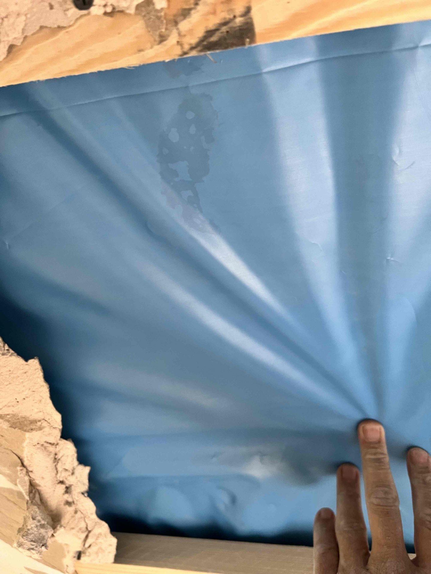

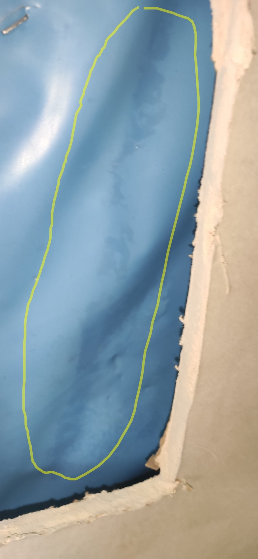

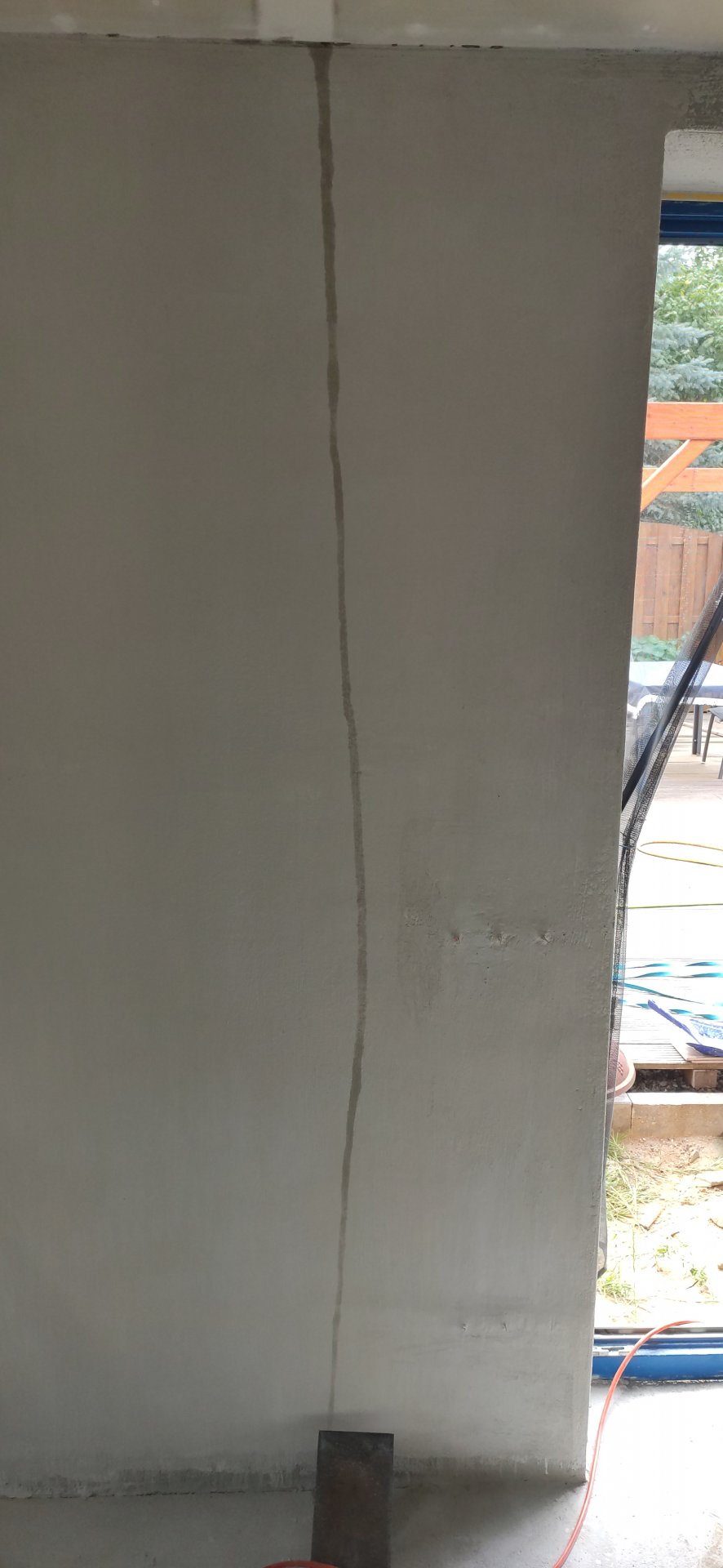

    Etwa Anfang Juli 2023 wollte ich dann mit dem Verspachteln der Wände beginnen und es lief Wasser aus der Decke die Wand herunter.
    Das Wasser hat sich auf der blauen Folie gesammelt und ist dann irgendwann herausgelaufen. Starken Regen hatte es da seit Wochen nicht mehr gegeben.

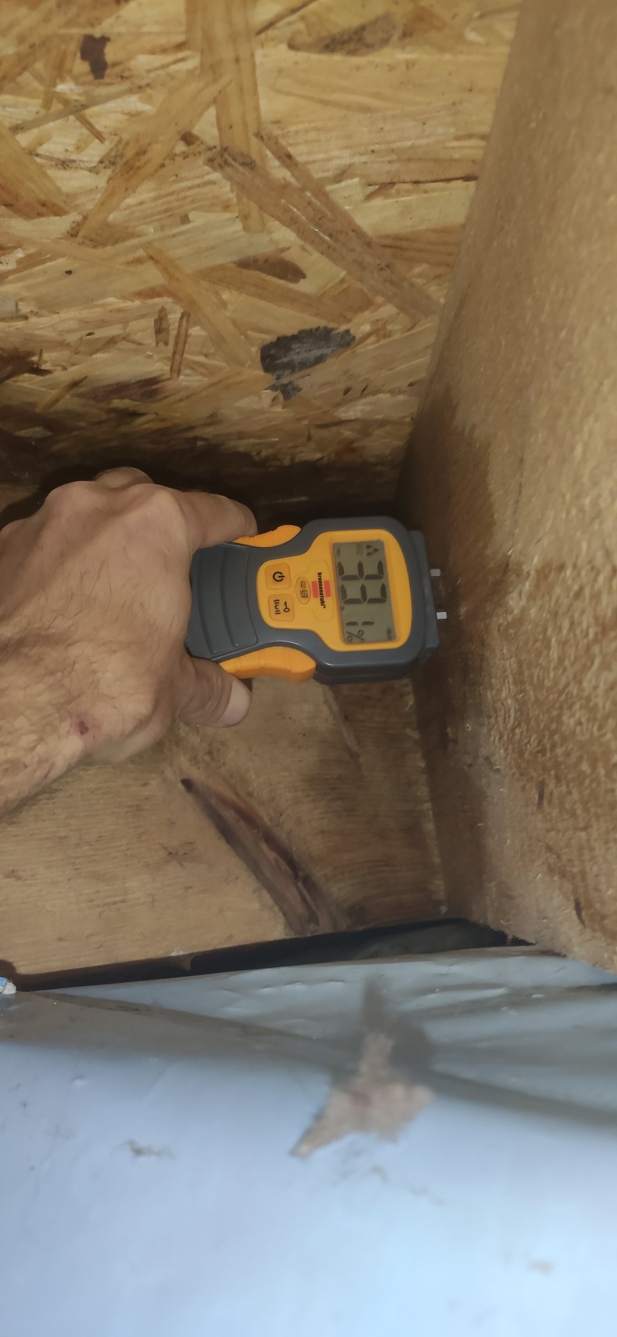

    Die Decke über dem Wasseraustritt habe ich geöffnet. Dort war alles nass.

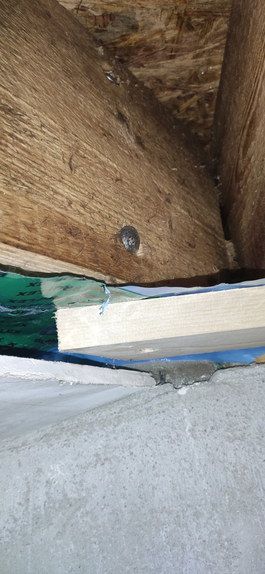

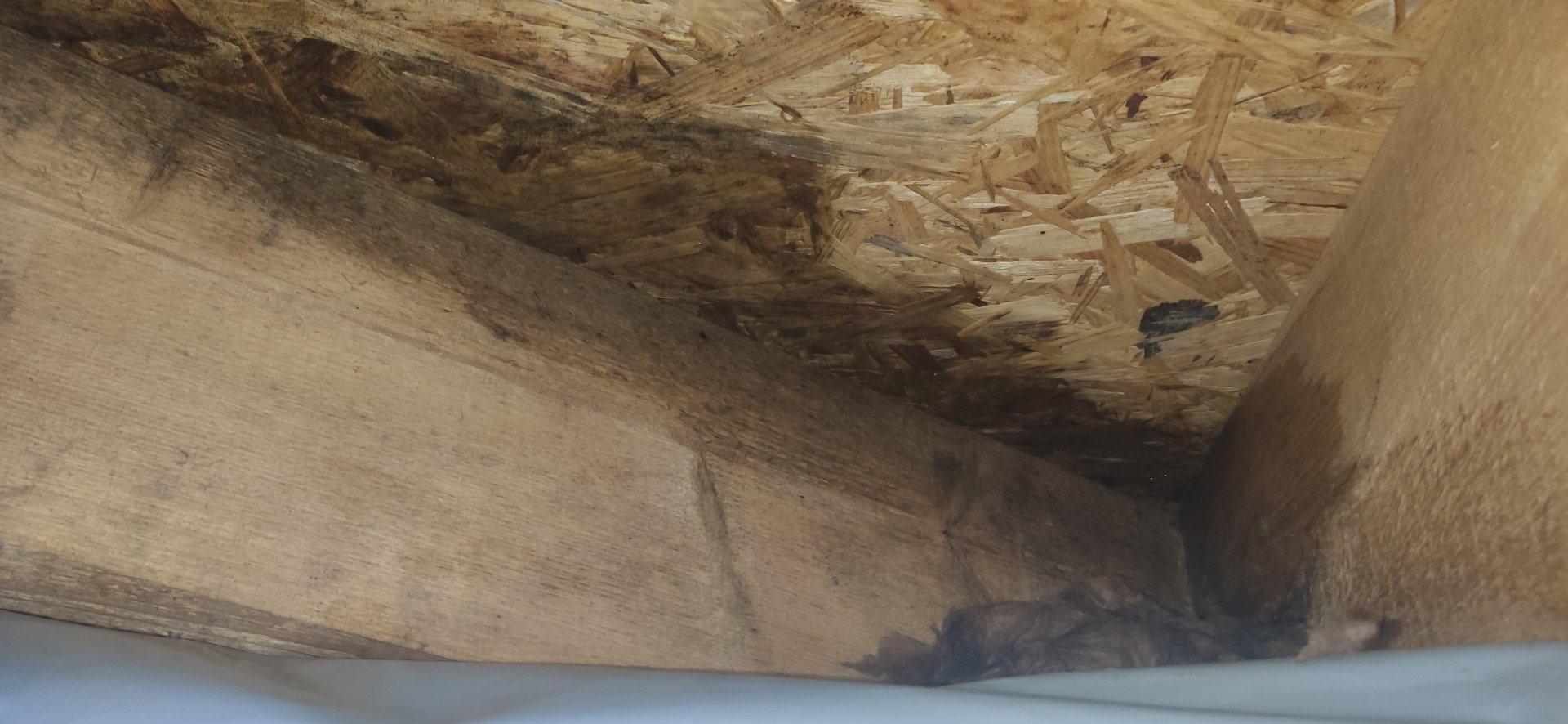

    Statt abzuwarten bis die Baufirma weitermacht, habe ich die Decke in der Spitze und an weiteren Stellen unten zur Wand aufgemacht. Es war überall nass, Wasser lief teilweise heraus und in der Spitze war alles feucht und schwarz. Alles roch muffig. In beiden Räumen!
    Die Dämmung habe ich an diesen Stellen herausgenommen.

    Wie auch immer, den Dachaufbau den Du da gezeichnet hast ist wegen der fehlenden Hinterlüftung äußerst verdächtig. Auf den Bildern könnte man meinen die Dampfbremse sei außen herum nicht sauber befestigt, auf dem einen Bild sieht man hinten im Sparrenfelder irgendeinen Hohlraum der verdächtig aussieht… Das ist alles generell verdächtig, da muss man sich Punkt für Pinkt genau ansehen. Erst einmal ob der Aufbau so überhaupt auch nur rechnerisch funktioniert und dann auch ob das alles ordentlich „dicht“ gemacht wurde…

    Wenn Räumlichkeiten im Dachraum bestehen, die von unten "belüftet" sind ist vermutlich die Ursache gefunden.
    Warme Luft kann durch die "Belüftungsöffnungen" aufsteigen und oben abkühlen. Dabei fällt, vor allem in der kalten Jahreszeit, Wasser aus und durchfeuchtet den ganzen Raum.

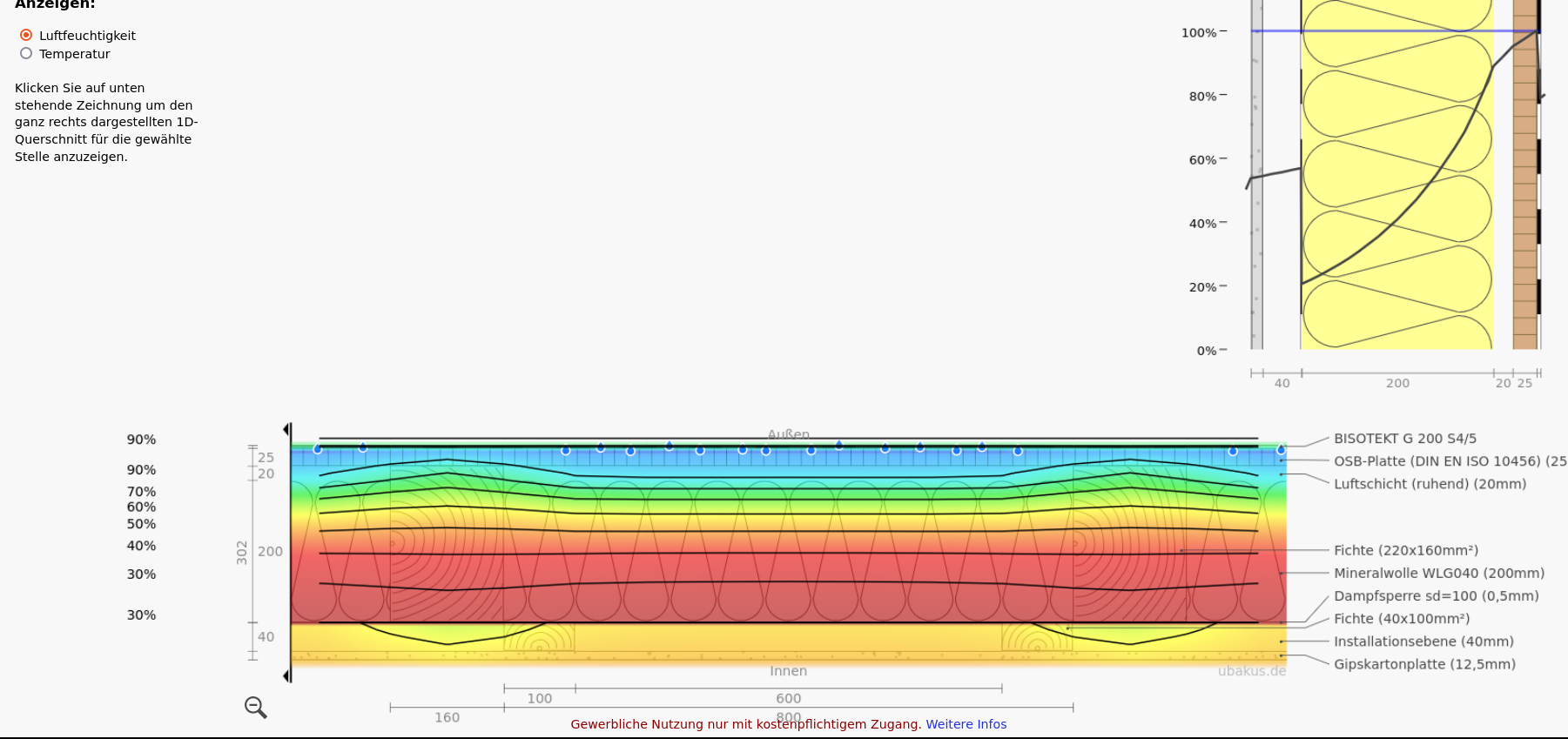

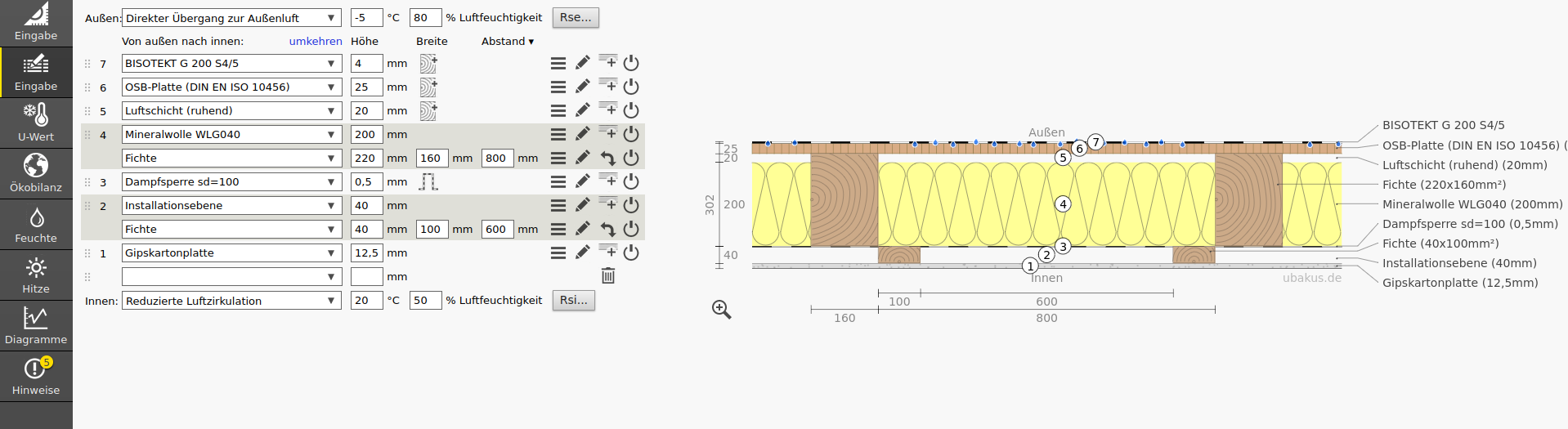

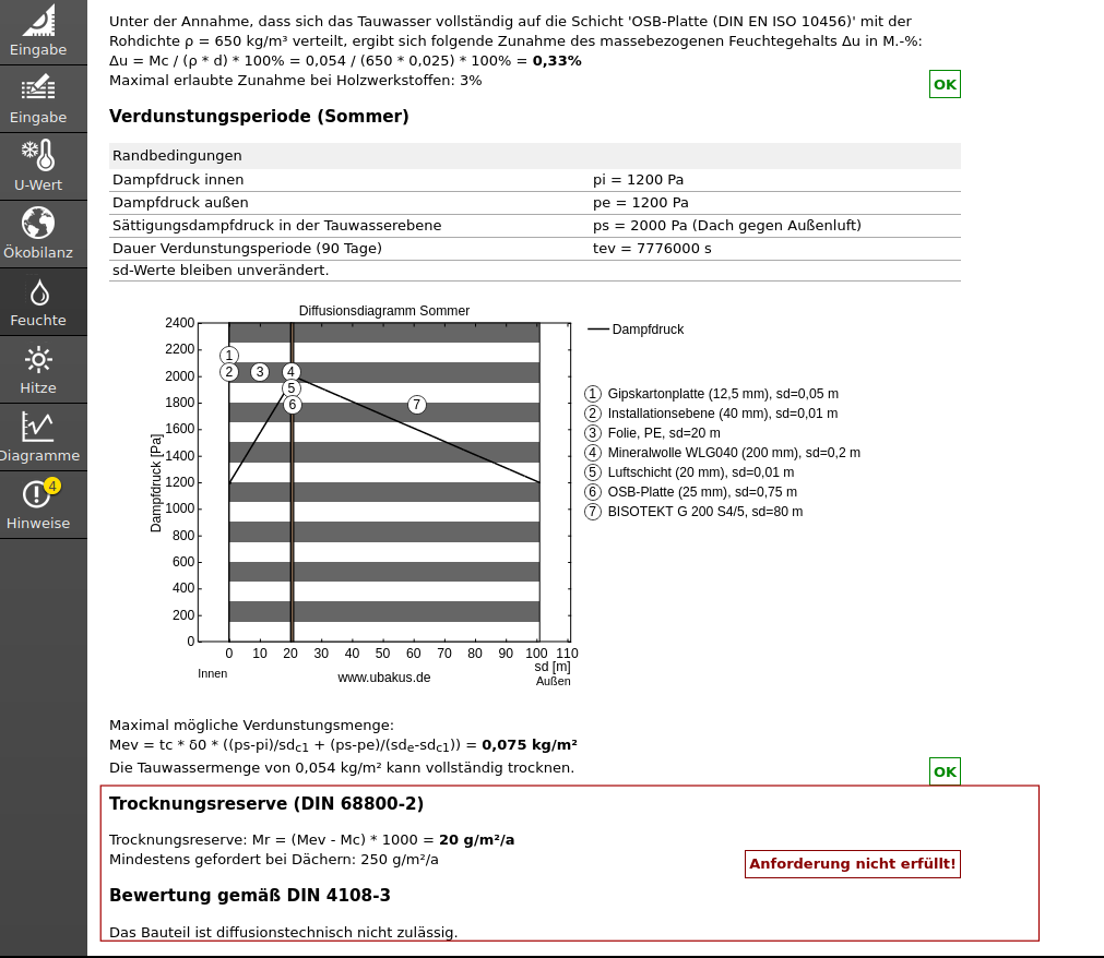

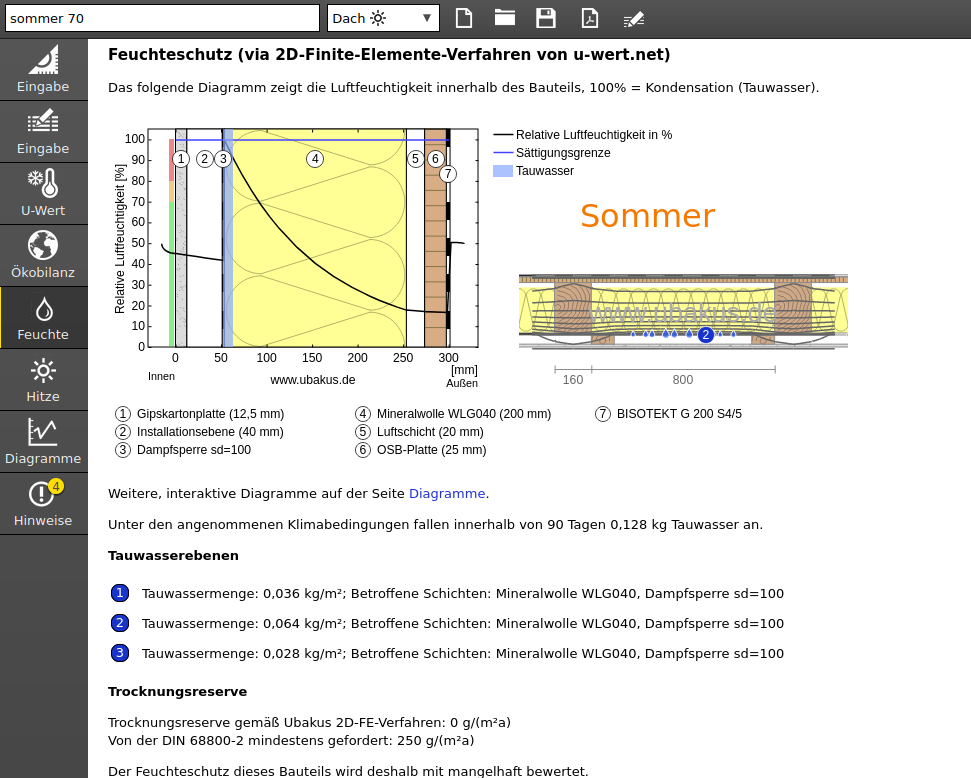

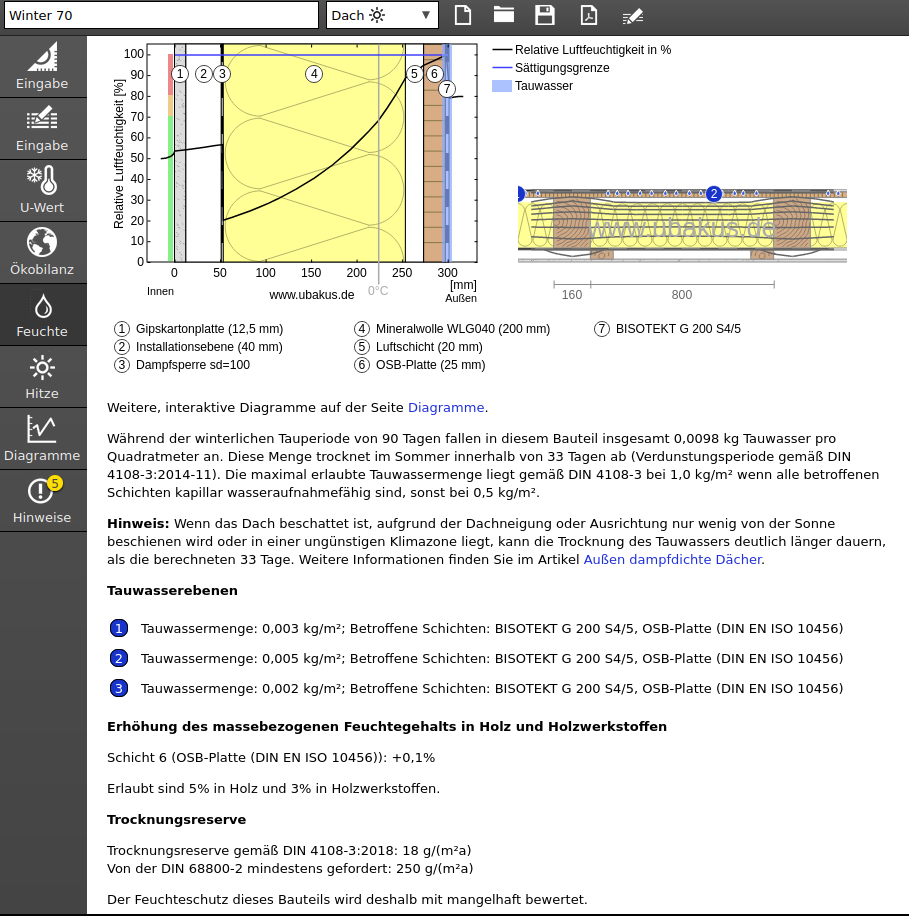

    Ich habe mal gerechnet:
    - Der Bau kondensiert im Rahmen der Vorgaben
    - Der Bau kann gut durchtrocknen
    - Die Trocknungsreserve ist viel zu gering. ( DIN 68800-2 ) Deswegen wird der Feuchteschutz mit Mangelhaft bewertet, bzw. die Anforderung wird nicht erfüllt. ( DIN 4108-3 )
    Weitere Infos in den Bildern.
    Was heißt dies jetzt aber? Decke abreißen? Dachentlüftungen? Zumachen und beobachten?
    @BaUT: Der Dachaufbau ist im 9. Bild von oben. ( Dachaufbau )

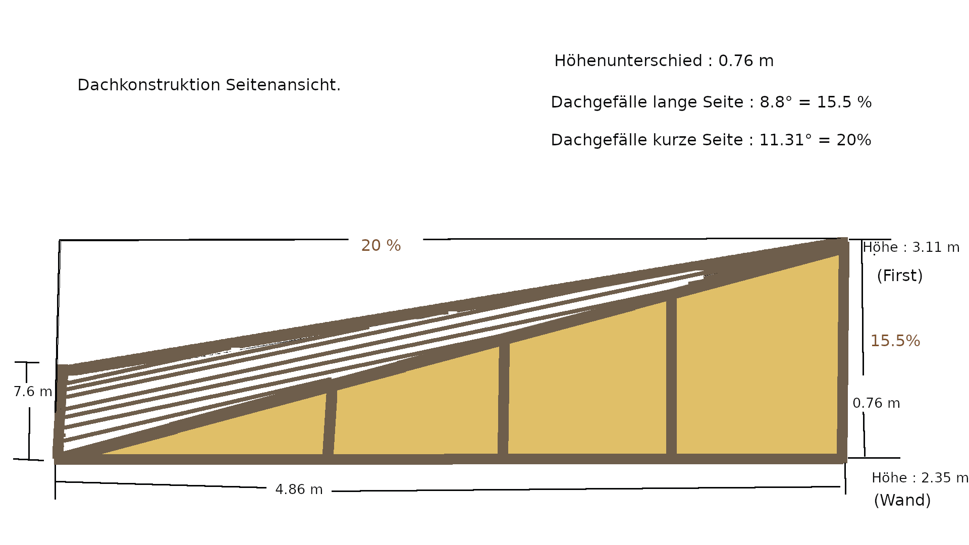

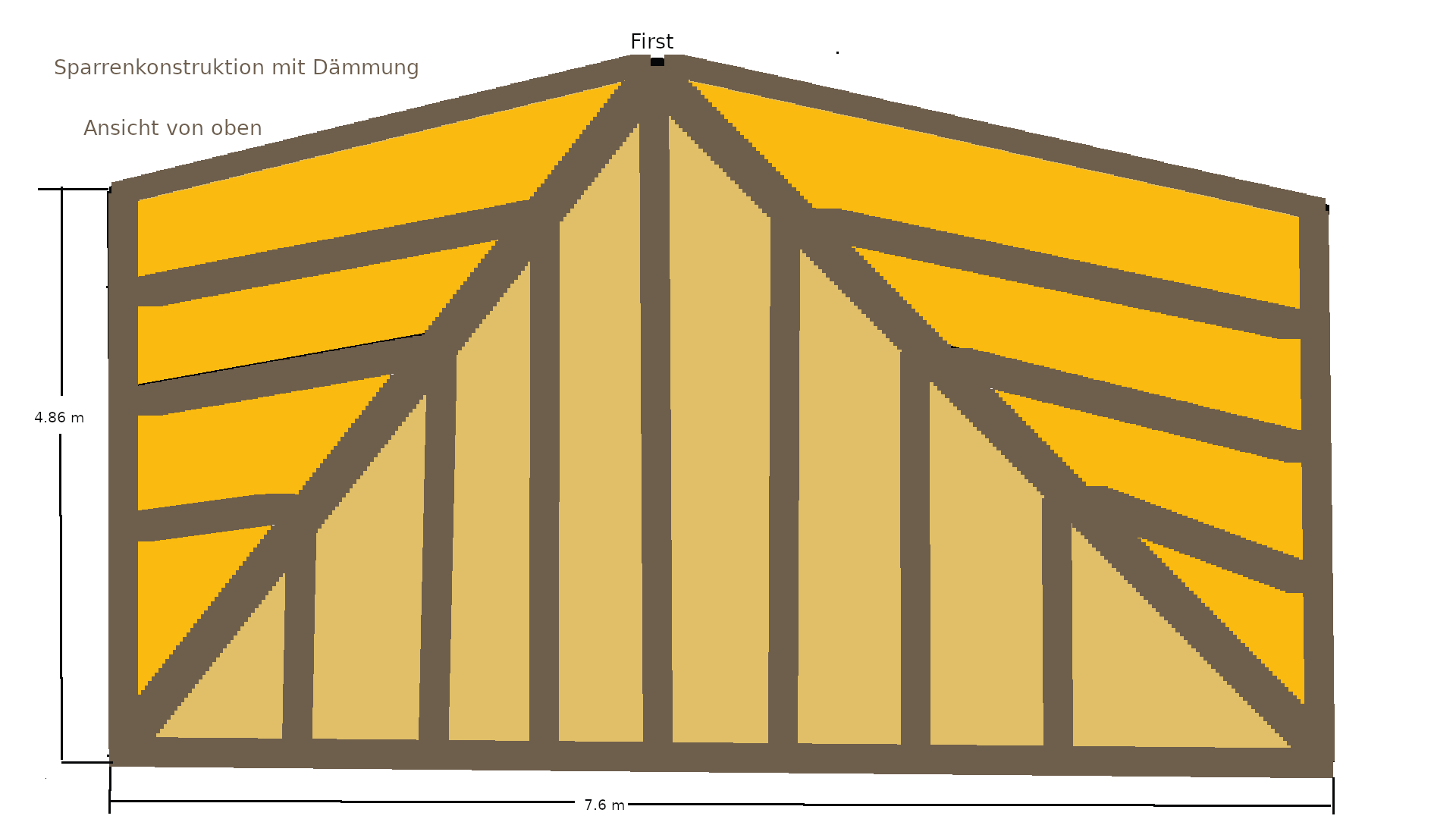

    Die Konstruktion ist im Bild 8. ( Sparrenkonstruktion mit Dämmung )
    Das Dach besteht aus den 3 großen Dreiecken und die Dreiecke sind dann in den Zwischensparren ausgedämmt.
    So entstehen die gedämmten "Kästen" welche keine Konterlattung oder Unterspannbahn haben.
    Jeder Streifen im Bild 8. hat zwar einen Zugang zum Dachkasten, welcher von unten Luft reinlässt, aber nach oben gibt es nichts wo es zirkulieren kann.

    Wenn es sich um ein Steildach handelt, dann müsste der Luftzwischenraum unter der OSB-Schalung mind. 4 cm haben und an Traufe und First ordentlich belüftet werden.

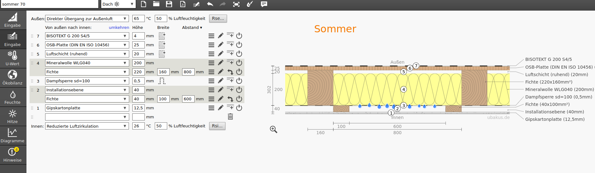

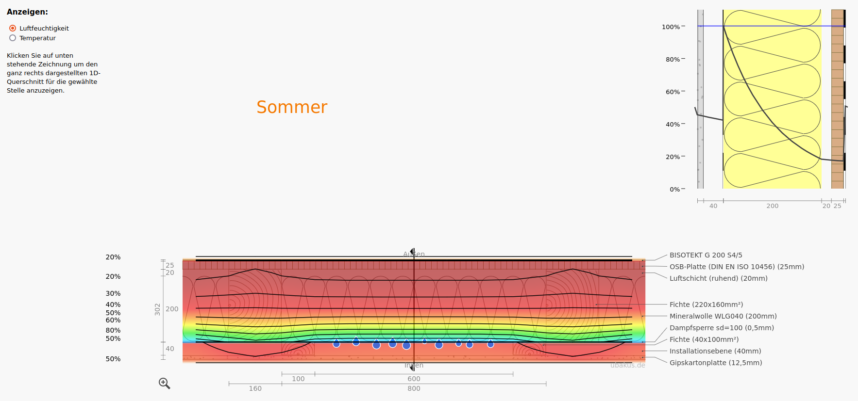

    Ich habe noch einmal für den Sommer gerechnet und hoffe ich habe es mit den Außenbedingeungen richtig eingestellt.
    In den folgenden Bildern sieht man, dass sogar in der Trocknungsphase Kondeswasser auftritt. Zwar an einer anderen Stelle, aber immer noch im Dach.
    Das ist nun noch ein zusätzlicher negativer Aspekt.
    Wie bewertet Ihr das ?

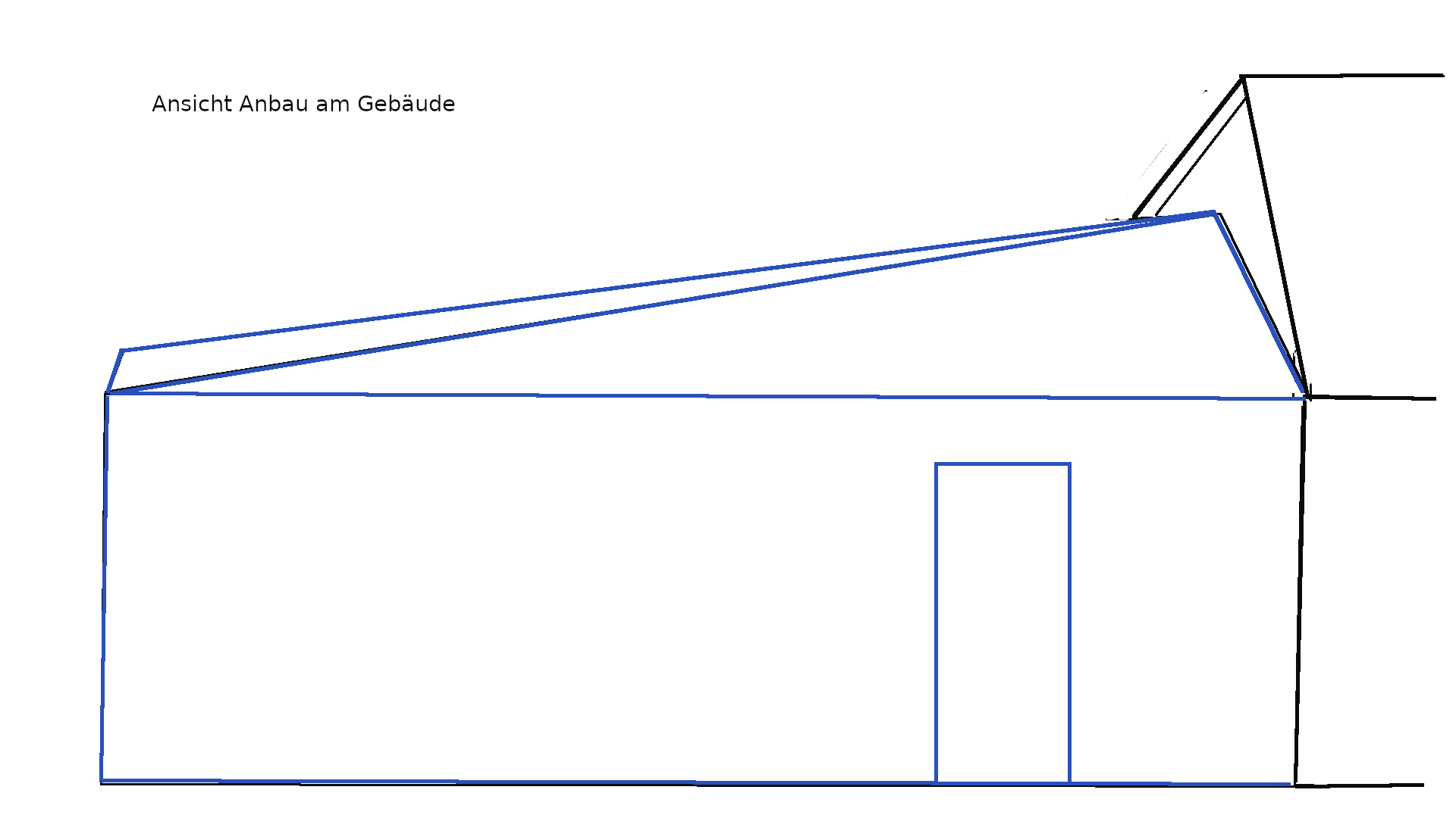

    Ich denke schon. Die Neigungen sind ja unterschiedlich, aber über 10 %
    Das Dach steigt um 76cm an. Bei 3.80m zwischen Außenwand und First sind es 20 %( 11.31° ) und an der Langen Seite steigt das Dach auf einer Distanz von 4.86m auch um 76cm. Dies sind dann nur 15% und 8.8° .

    Neigung hin oder her - es handelt sich hier ganz offensichtlich um ein "selbstkompostierendes (Flach-)Dach"!
    Solche Dächer funktionieren wenn überhaupt, dann nur unter ganz bestimmten Voraussetzungen:
    - Dachfläche gut besonnt, als Antrieb für die sommerliche Austrocknung nach innen
    - kein Luftspalt zwischen Dämmung und OSB-Platte
    - Zwischensparrendämmung aus feuchtespeicherfähiger Holzweichfaserdämmung
    - innenseitig adaptive Dampfbremse (variabler sd-Wert)
    Alternativ:
    Luftschicht unter OSB-Platte ausreichend belüften oder einen anderen Dachaufbau wählen (siehe Beitrag #4)
