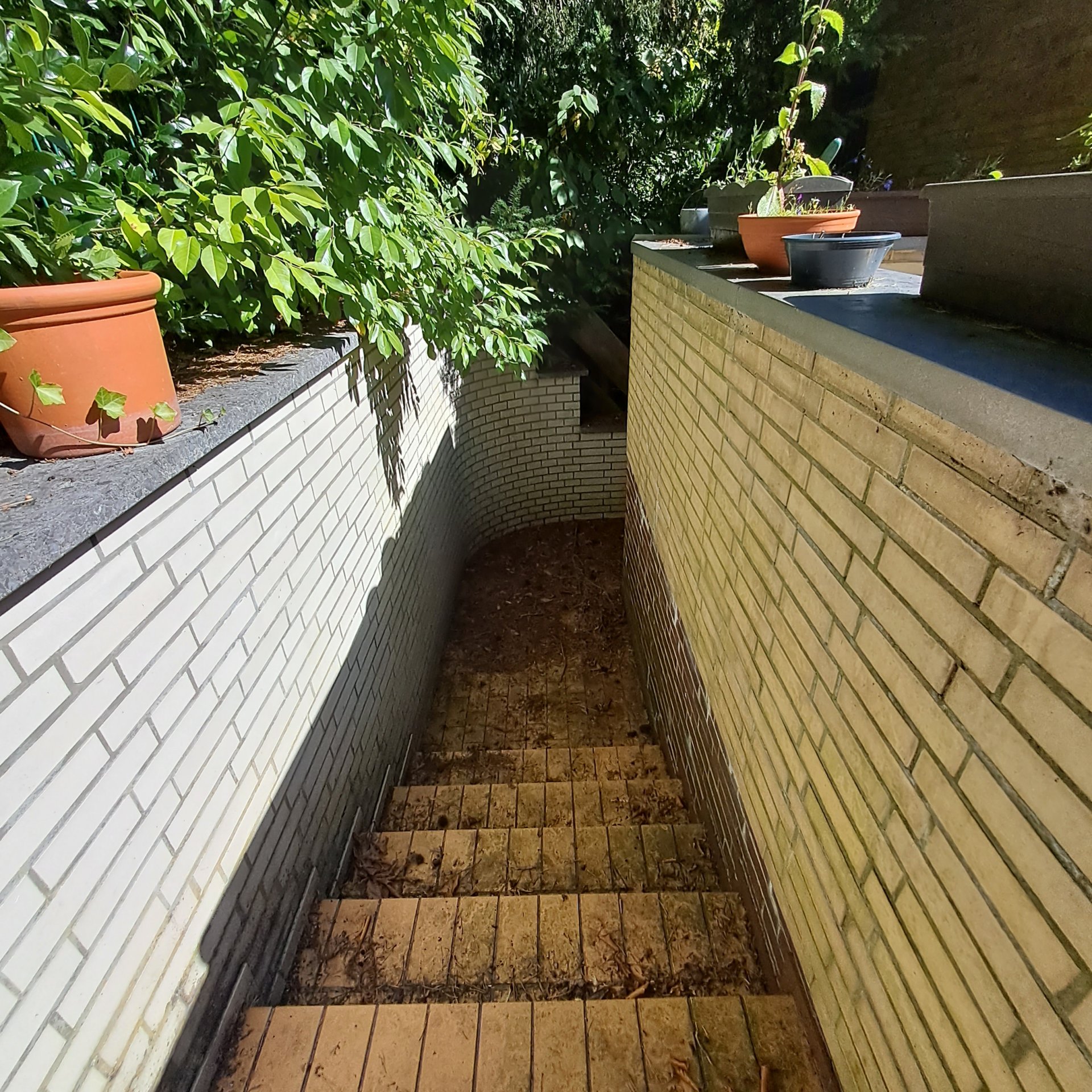

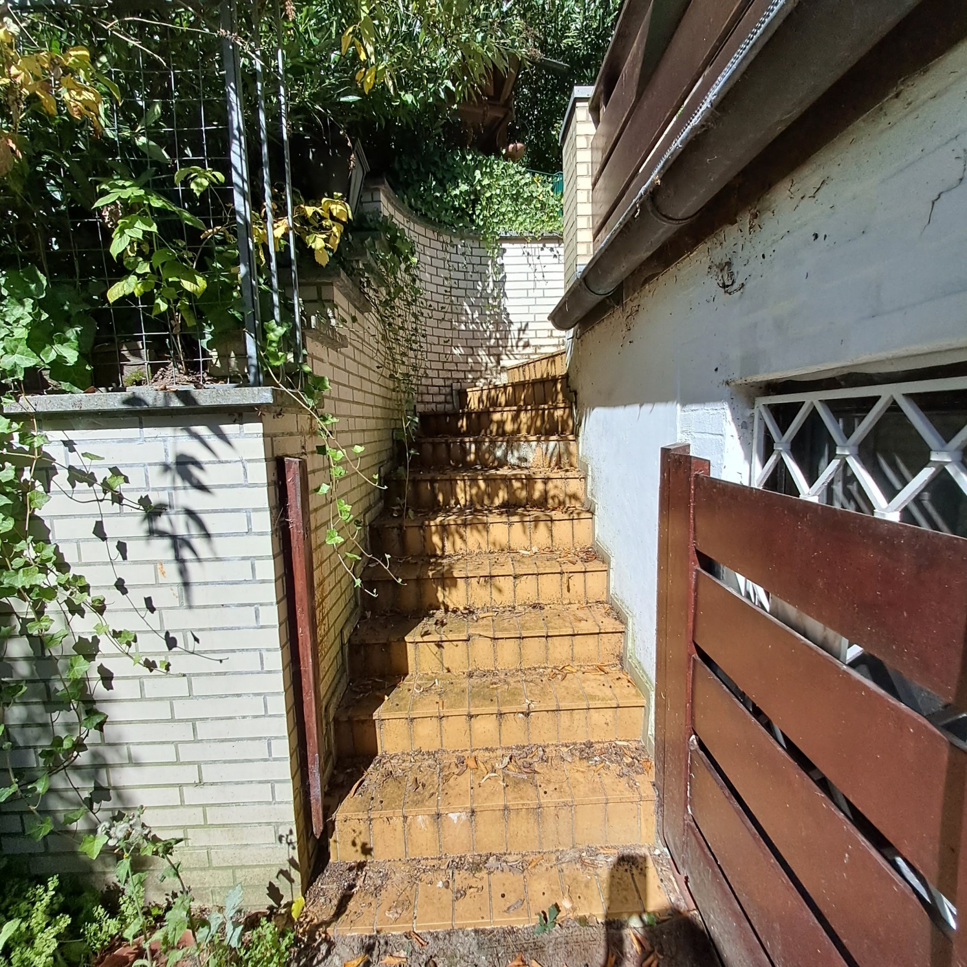

    Nach Starkregen letzte Woche stand ein Raum im Erdgeschoss unter Wasser. Das Wasser kam aus einer Wand. Problem: die Wand ist von aussen an zwei Seiten von einer Aussentreppenanlage umschlossen. Man kommt also nicht so richtig ran. Wie können wir feststellen lassen, wieso es zu dem Wassereinbruch kommt und was für eine Art Firma beauftragt man damit?

    Die Treppenanlage ist von 1965 und gemauert. 20230908_135220.jpg 20230908_134340.jpg

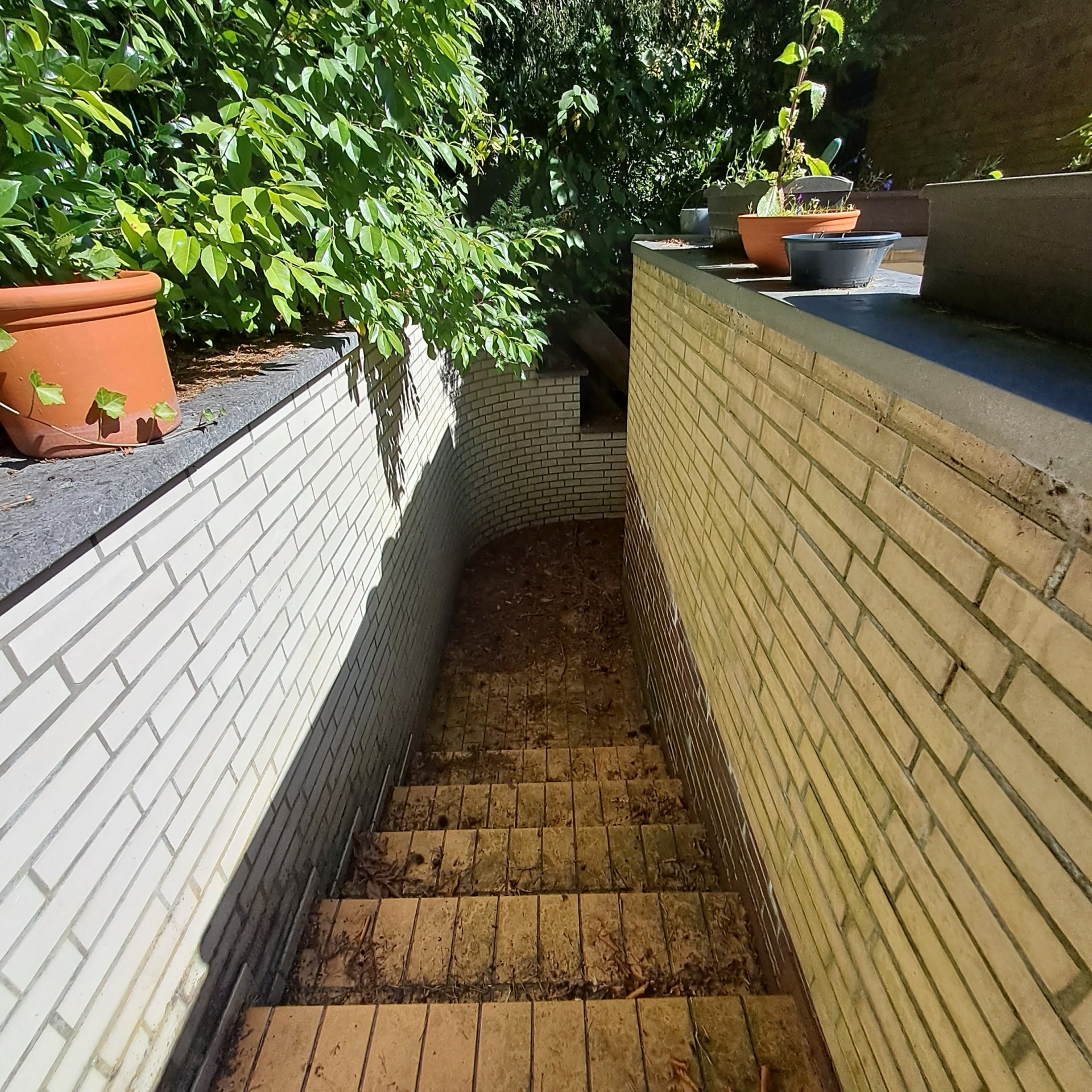

    Die Treppe ist gemauert. Sie geht einmal hoch, dann kommt ein Absatz mit Zugang zur Dachterrasse und dem Hang, dann geht es wieder runter. Sie umschließt praktisch den Raum an beiden Seiten. Und das Wasser ist in der entsprechenden Zimmerecke durch die Wand gekommen. IMG_20230910_123411_098.jpg 20230908_134340.jpg
