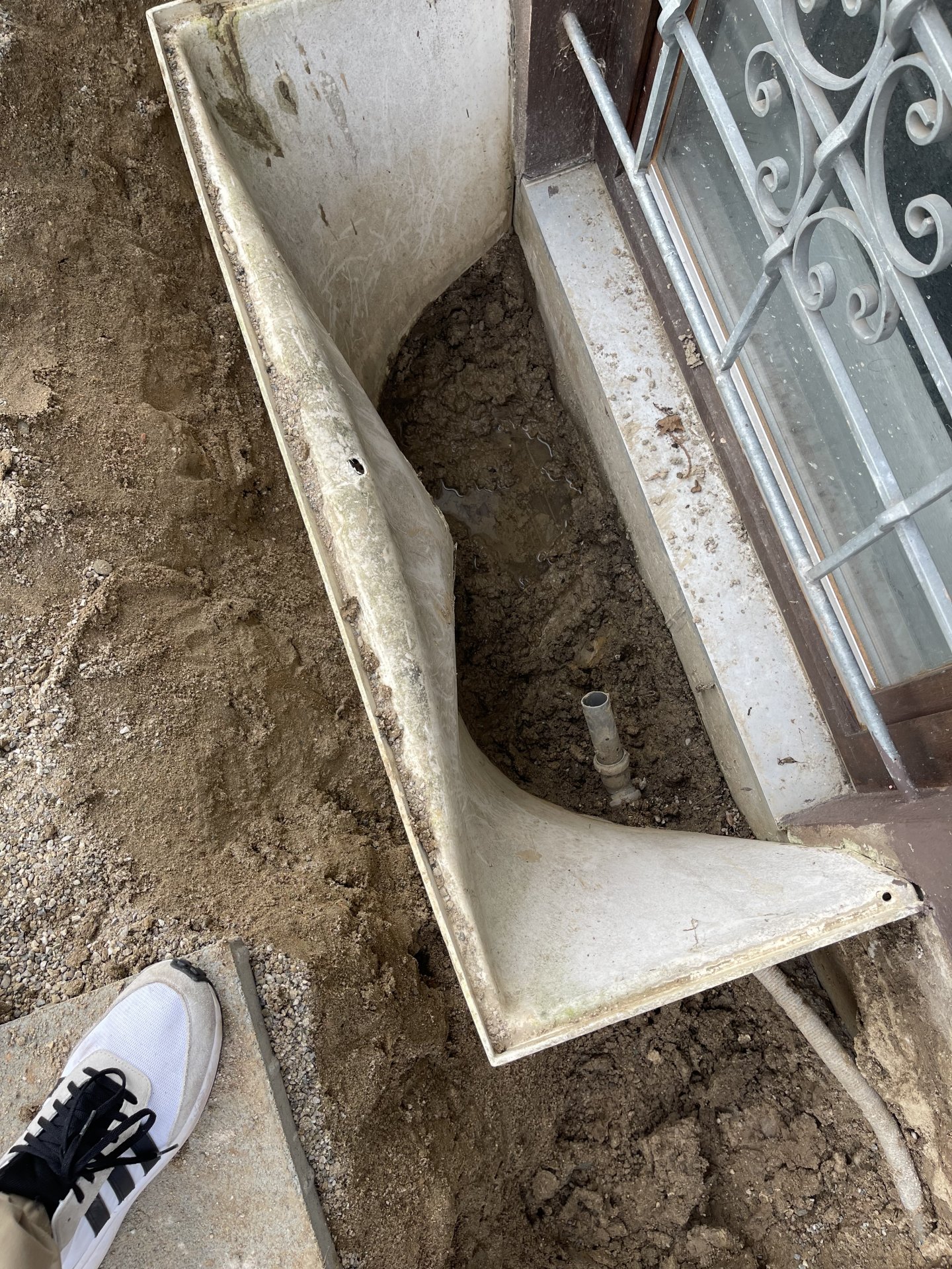

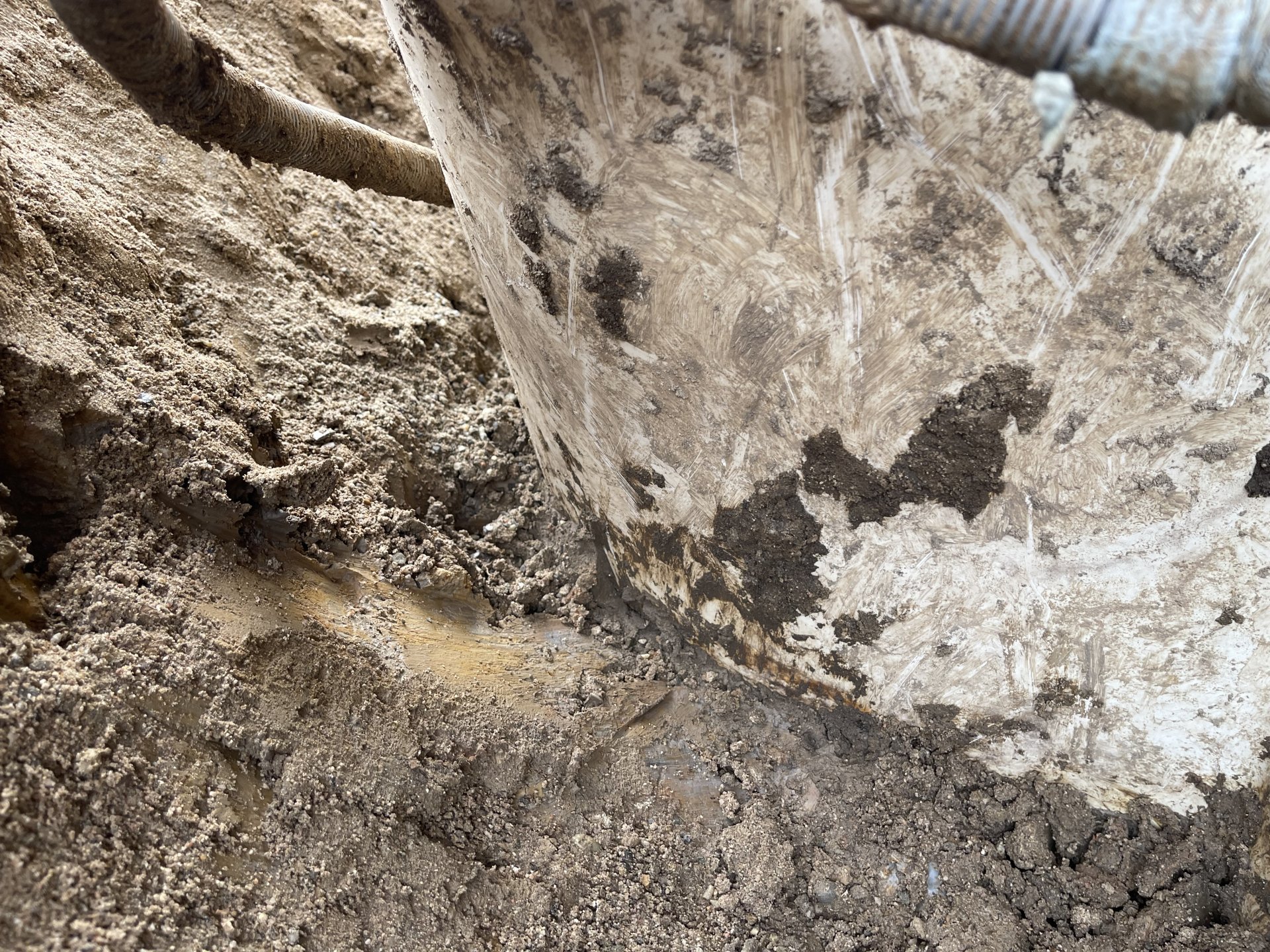

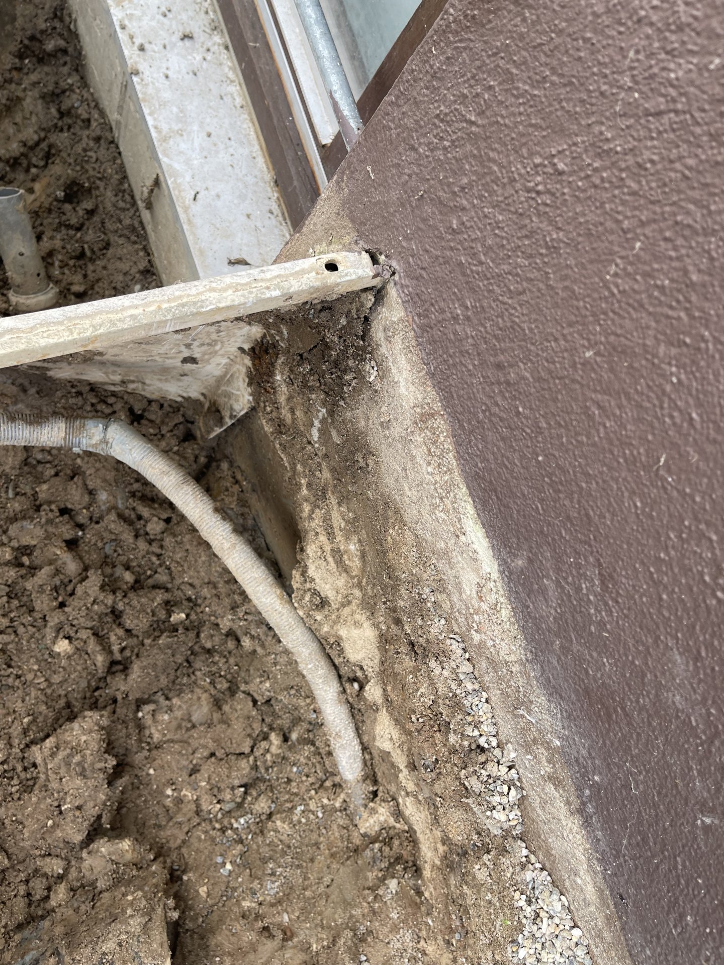

    Hallo, ich habe nun den Lichtschacht freigelegt. Also erstens war ich ziemlich geschockt, dass dieser irgendwie zur Hälfte abgeschnitten ist. Sprich da wo man die Erde von oben sieht ist tatsächlich Schluss. Also die ganze Fläche steht in der Erde. Darunter nach 15 cm kommt mir schon das Grundwasser entgegen. Der Boden ist super lehmhaltig mit blau grauem Lehm , der richtig an der Schaufel klebt. Die Drainage ist rechts verbaut und leitet in die Kanalisation, wenn diese überhaupt greift. Den bisher hab ich tatsächlich nur Wasser bei starkem Regen daraus kommen sehen.
    Meine Frage ist an wen kann ich mich wenden, damit ich hier einen Druckwasserdichten Lichtschacht verbaut bekomme. Ich hab Angst , dass ich Pfusche. Sollte ich den Lehm danach zurückschütten oder lieber Schotter drauf und verdichten? Und dann noch eine etwas peinliche Frage . Ich weiß nur dass die Bodenplatte wasserdicht ist, aber da ich keine schwarze Schicht ab der Kellerwand erkennen kann, kann ich dann davon ausgehen, dass es sich um eine weiße Wanne handelt? Sorry , falls die Frage dämlich war. Das Haus ist aus den 80ern und Vorbesitzer kann ich leider nicht mehr fragen.
    Vielen Dank schon mal für die Hilfe

    Da ist keine Dämmung auf den Kellerwänden, richtig?

    Ja genau. Nur Beton

    An diese komische, ohnehin zu hoch liegende Drainleitung würde ich keinen Lichtschacht anschließen und wenn, dann nur etwas einen wasserdichten Lichtschacht mit Rückstauverschluss. Das würde ich davon abhängig machen, wieviel Wasser von oben in den Lichtschacht einfließen kann (Schlagseite, Dachüberstand, Geländeverlauf).
    Du kannst einen ganz normalen Lichtschacht anbringen und diesen mit Dickbeschichtung rundum eindichten, oder einen teuren, wasserdichten Lichtschacht nehmen.
    Ist es wirklich Grundwasser, was Du da unten gefunden hast, oder ist es aufsteigendes Wasser bei viel Regen? Hast Du ein Bodengutachten?
    ist der Bereich befestigt (Wege/Terrassen), dann solltest Du den verdrängten Boden gegen Sand und Schotter austauschen, um Setzungen der Plattierung zu vermeiden. Sinst kannst Du das Zeugs wieder verfüllen, das Du rausgeholt hast.
    Zur Betongüte Deiner Kellerwände kann ich nix sagen. Wenn der Keller offensichtlich trocken ist, besteht ja auch kein Handlungsbedarf.

    Das mit den 15cm hast Du wahrscheinlich falsch verstanden, da geht es jedenfalls nicht um Lichtschächte, die aus dem Boden herausstehen, sondern eher darum, dass kein Wasser ins Haus läuft. Also ein ganz anderes Thema.
    Deine Idee mit der Abdeckung verstehe ich zwar nicht, aber grundsätzlich gibt es keinen technischen Grund, warum man einen Lichtschacht nicht oben rausstehen lassen sollte. Sieht halt scheizze aus.
    Du kannst natürlich auch 1,00m tiefer schachten und den Abfluss des Lichtschachtes in ein „Kiesbett“ leiten (Lichtschacht unten dann komplett mit Kies verfüllen). Bitte darauf achten, dass dann kein Wasser von oben in den Lichtschacht fließen kann. Das bisschen Regenwasser von oben schafft das Kiesbett locker. Natürlich sollte die Kellerwand vernünftig abgedichtet sein.
    Ein paar Fragen:
    Dein neuer Lichtschacht hat also einen Abfluss ganz unten. Ist der gegen Rückstau gesichert? Sollte er natürlich sein.
    Dein Foto mit dem alten Abfluss: Dort sieht man eine Art Drainagerohr rechts und einen Abfluss, der im Lichtschacht etwas seitlich von unten kommt. Das sind unterschiedliche Rohre, oder? Du hast nicht vor, den neuen Lichtschacht an dieses olle Drainagerohr anschließen, oder? Ist diese Drainage in Betrieb, oder ist es evtl. Ein Leerrohr und gar keine Drainage?

    Schau Dir mal die Skizze des Schnitts an, da findest Du Deine 15cm wieder (UK-Lichtschacht bis zur Fensterkante) und Du findest den Aufbau der Rückstausicherung nach unten, dort „verlierst“ Du 206mm an Gefälle für die Abwasserleitung. DN110, das ist die Dimension des KG-Rohres, das für die Ableitung angedacht ist.
    https://www.aco-selbstbau.de/filead...pekt-ACO-lichtschacht-rueckstauverschluss.pdf
    Schiebst Du den Lichtschacht hier nun um 15cm nach oben, hast Du keinerlei Speichervolumen für einfließendes Wasser mehr, es steht sofort bei Eintritt an der Unterkante des Fensters. Das ist nicht gut.
    Wie kam es zu der bei Dir anliegenden Konstruktion?
    Der Vorbesitzer hatte mal Probleme mit Wassereintritt in den Keller durch eben dieses Kellerfenster. Also dachte er sich, er müsse einen Abfluss schaffem.
    Nun gibt es zwei Gründe, warum er diese Grusellösung gewählt hat, den Lichtschacht unten abzuschneiden. Entweder, der Hauptkanal liegt nicht tief genug, oder er hatte keine Lust auf einer Länge von X,XX Metern so tief zu schachten.
    Natürlich wäre schön zu wissen, ob Wasser durch einen Rückstau durch den Kanal eingetreten ist, von oben (weil z.B. das Nachbargelände höher liegt), oder durch ansteigendes Wasser im Boden.
    Die korrekte Lösung:
    Lass diese alte Drainleitung, die vom Lichtschacht abgeht, mit der Kamera befahren und sowohl das verwendete Material bewerten, wie auch die Art des Anschlusses an die Abwasserleitung. Da wurde am meisten gepfuscht. Übergänge auf anderes Material und Anschlüsse sind oft die Ursache von Problemen.
    Lass die Kamera orten und im Anschlussbereich zur Abwasserleitung die Tiefe der Leitung bestimmen. (Vorsicht, solche Ortungen sind oft sehr ungenau)
    Fang den ganzen Mist erst dann an, wenn Du sicher bist, dass Du ausreichend Gefälle für die die Leitungsführung zur Verfügung hast.
    Erneuere den Anschluss an die Abwasserleitung und führe ein 110er KG-Rohr bis zum Lichtschacht. Anschluss an die Rückstauklappe - fertig.
    Wichtig: Wenn Du es selber machst, bitte keine 2,00m tiefe Gräben buddeln und einfach da reingehen um Rohre zu verlegen, das kann tödlich enden. In diesem Fall such Dir einen Tief-, oder GaLaBauer.

    Dass man in den 80ern an eine Rückstauklappe im Lichtschavht gedacht hätte, glaube ich niemals. Damals floss es einfach ab und fertig.
    Dass man bei einem Neubau einen Lichtschacht einbaut und den unten absägt, glaube ich niemals.
    Dass man HT verwendet hat, kann ich mir schon eher vorstellen, halte ich dennoch für nicht wahrscheinlich.
    Ist das „richtige Rohr“ eventuell ein Steinzeugrohr (Tonrohr)? Wie sah der Übergang dorthin aus? Zuerst von 50 auf 100 in grau?
