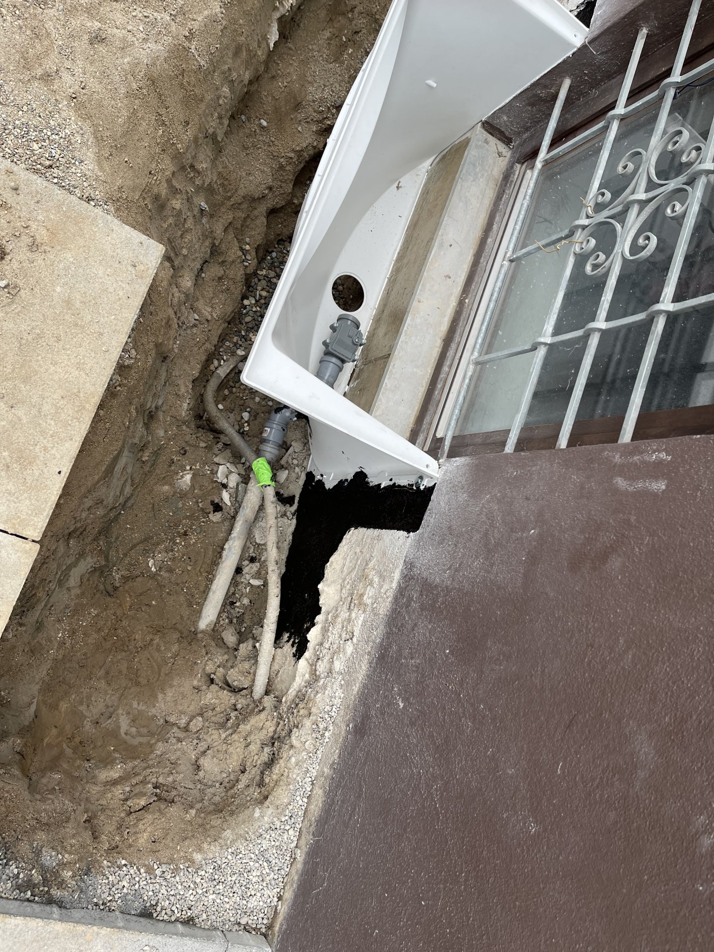

    Hallo, du hattest leider Recht, das HT Rohr liegt zu weit oben, so dass es mir nicht reichen würde von dem Abstand zur Unterkante des Fensters. Eigentlich hatte ich auch ein Tiefbauer da, der mitm Meter hantiert hatte aber irgendwie hatte er das wohl nicht auf dem Schirm.
    Wäre die Pfuschlösung eine Klappe an das HT Rohr anzubauen sehr schlimm? Ich würde dann halt wieder ein Loch in den Lichtschacht bohren und das Rohr anschließen. Den Ablauf unten würd ich nutzen um Wasser versickern zu lassen. Falls es von unten steigt wird es über die Kanalisation abgeführt (was vermutlich ohnehin nicht gebraucht wird) und bei Starkregen macht die Klappe dicht.

    Das ist wäre Unsinn. Wenn Du den Abwasseranschluss scheust und zusätzlich versickern willst, kannst Du Dir den wasserdichten Lichtschacht sparen.
    Ein Rückstauverschluss muss immer zugänglich sein und regelmäßig geprüft werden.
    Leg das Rohr weiter frei bis das Gefälle passt. Reduziere die 15cm auf 10cm, weniger aber nicht.
    Oder, wenn Du sicher bist, dass das Wasser damals nur aus diesem Rohr kam, schachte bis 1,00m unter den Lichtschacht und verfüll das Loch mit Kies.
    Dann könntest Du Dir den wasserdichten Lichtschacht eigentlich auch sparen. Dann nur noch diesen 50er Abfluss vernünftig dicht machen.

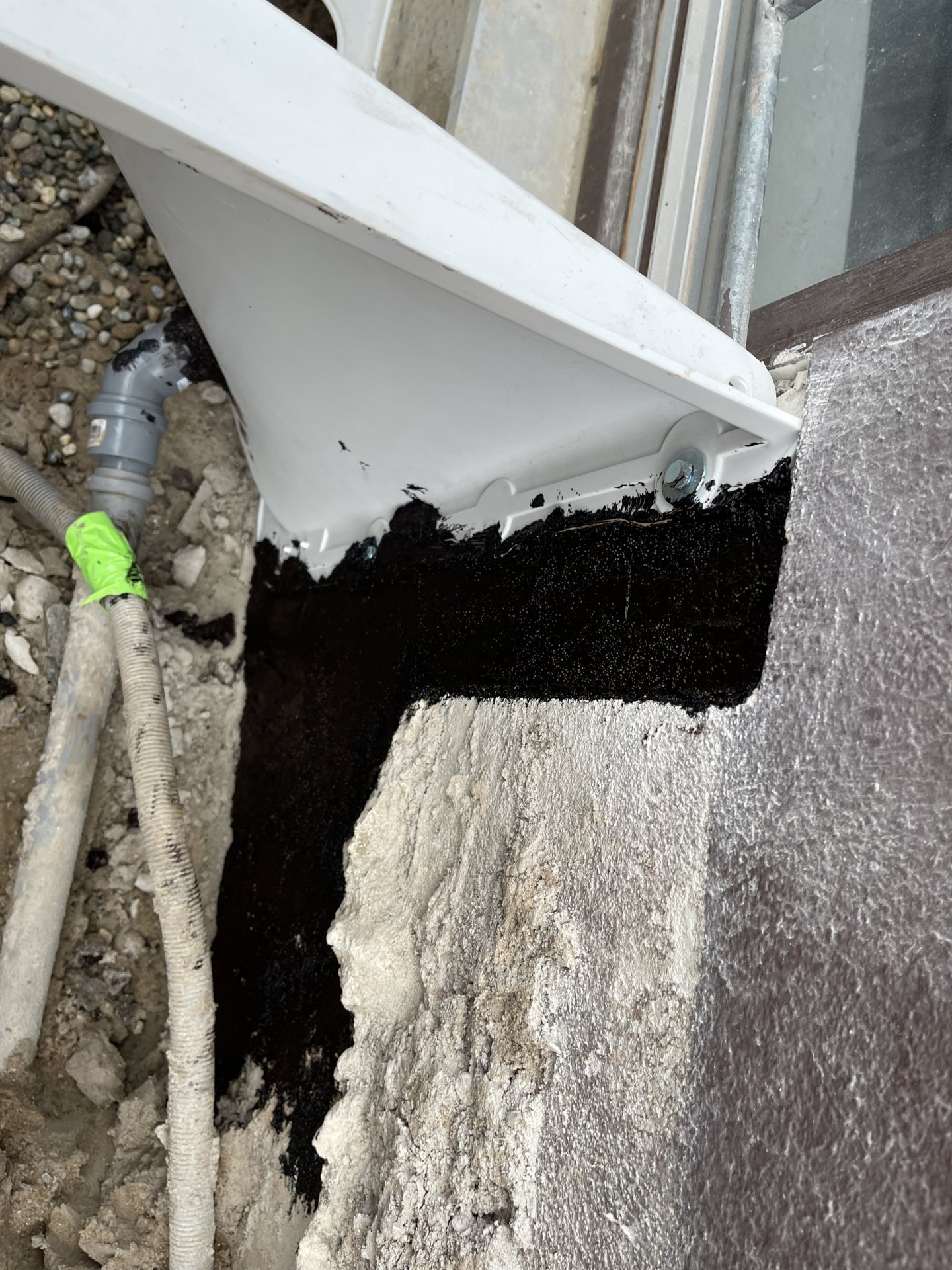

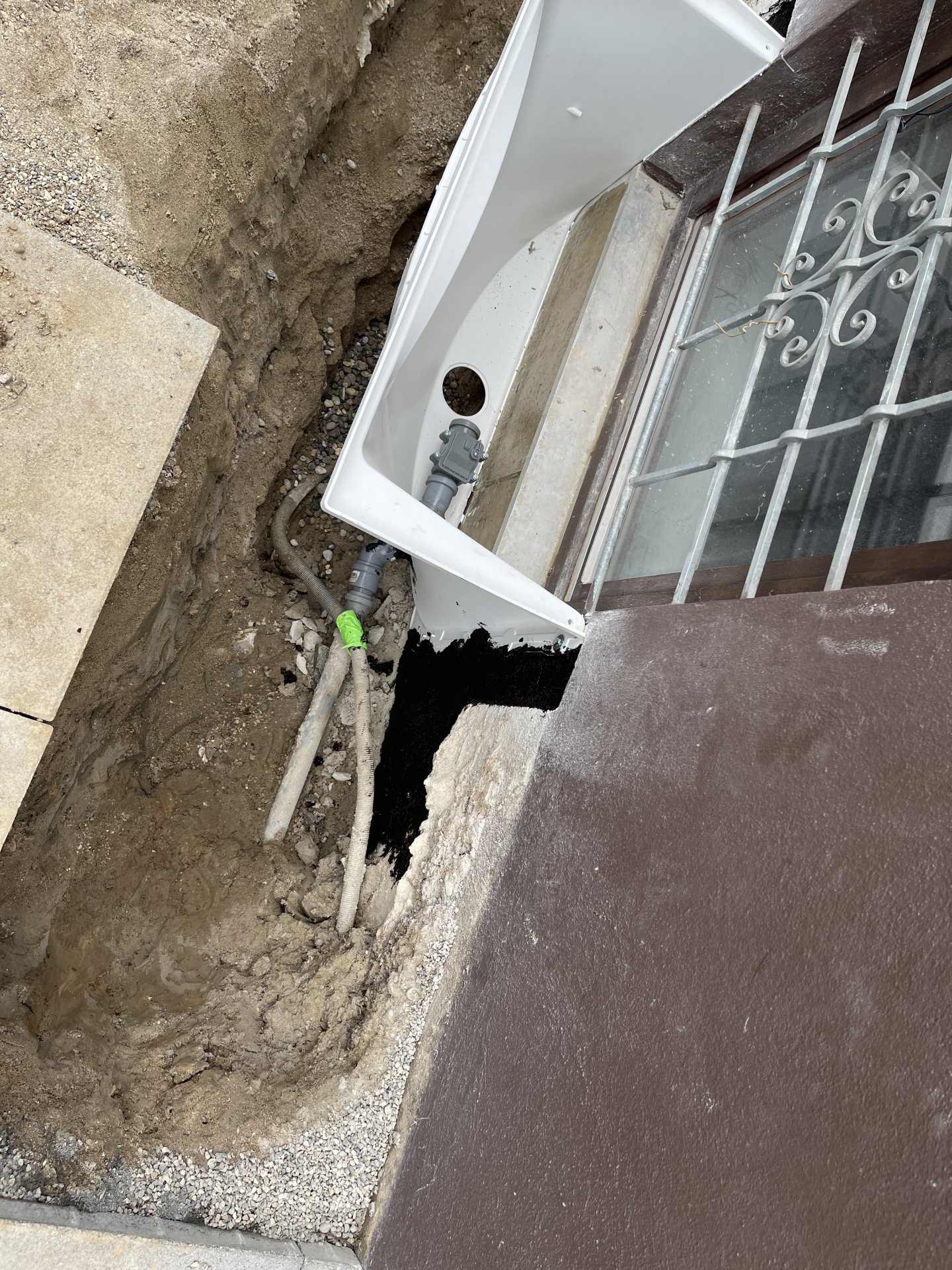

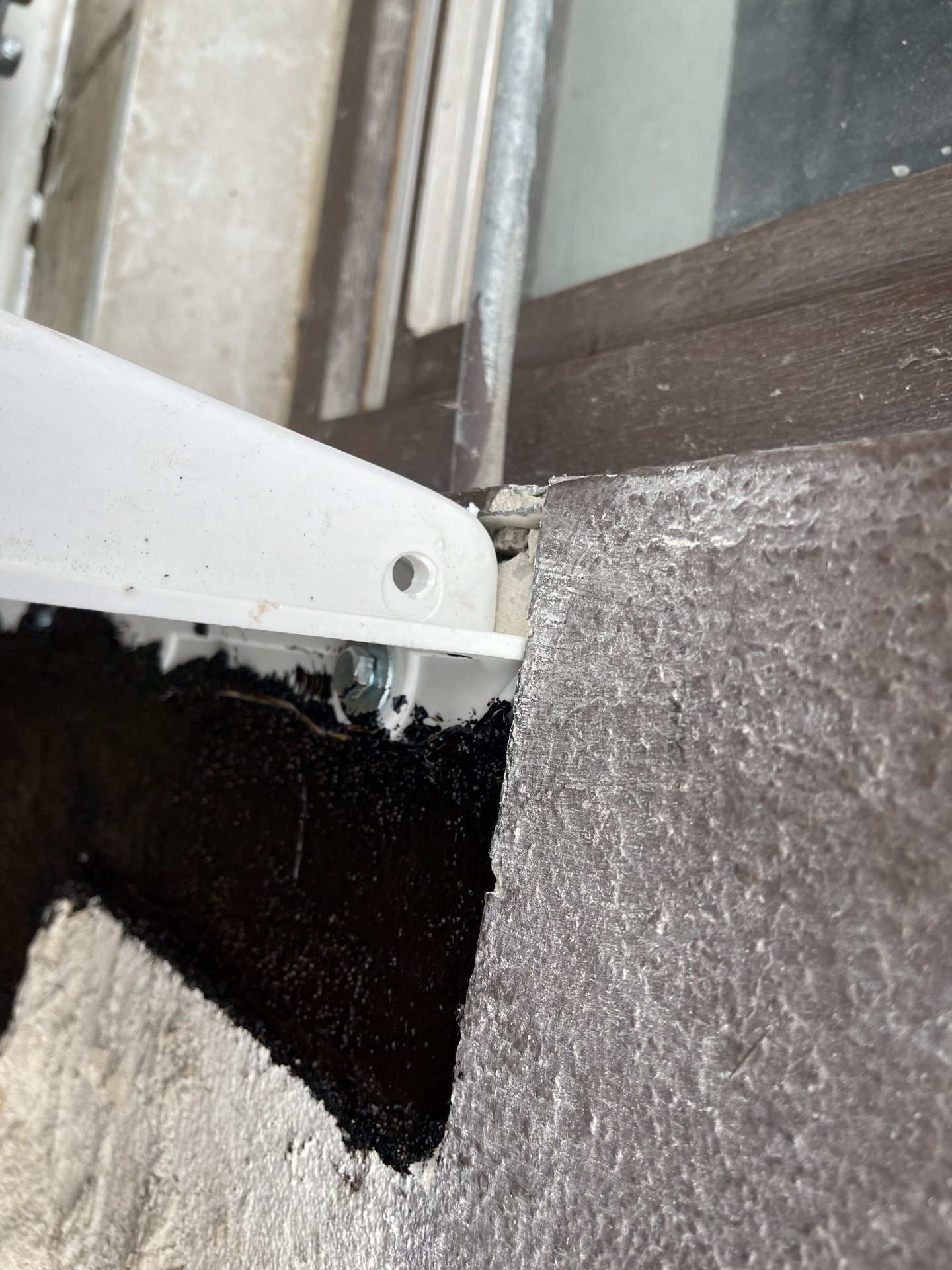

    Hi, vielleicht noch ein kleinen Tipp könnte ich gebrauchen. Ich hab nun den neuen Schacht setzen lassen und werde dann mit Dickbeschichtung außen abdichten und soll innen mit Silikon nachziehen. Beim Anbringen wurde der Putz weggemacht. Soll ich da anputzen? Die Firma meinte nur Dickbeschichtung , aber ein paar Minuten davor meinte er was von Zement rein machen.

    Das versteh ich nur mit Foto.

    Ich habe zwei Bilder angehängt. Ich hab nun rundherum mit 2K Beschichtung versorgt. Aber oben haben sie den alten Schacht rausgeflext. Ich denke man sollte das verputzen obwohl es unter der Kante ist, oder?

    Ich fürchte, ich hab ein Brett vor dem Kopf. Ich verstehe es immer noch nicht. Ich seh weder etwas, was verputzt werden muss, noch etwas, was weggeflext wurde.

    Alles was schwarz ist, da wurde der Putz oben entfernt. Man sieht es nicht so gut. Ich hätte davor ein Bild machen sollen.
