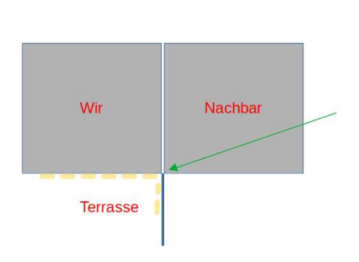

    wir wohnen in einem Reihenhaus und unser Haus ist Wand an Wand mit dem Nachbarn zusammengebaut.
    Südlich haben beide Häuser eine Terrasse, die aber die ersten Meter noch durch eine Wand getrennt ist.
    Diese Wand ist sozusagen eine Verlängerung der Kommunwand.
    Vorletztes Jahr haben wir die Überdachung unserer Terrasse entfernt.
    Diesen Sommer haben wir außerdem am Rand der Trennnmauer und am Haus die Terrassenplatten entfernt und ca. 30 tief gegraben, da dort eine Dämmung hin soll.
    Jetzt hat der Nachbar in seinem Keller unten im Eck Wasser/Schimmel.
    Allerdings ganz unten in Bodennähe bis ca. Kniehöhe.
    Skizze:
    Das graue sind vereinfacht die beiden Häuser, das blaue die Trennwand.
    Im gelb gestrichelten Bereich wurde gegraben und dafür die Platten entfernt.
    Der Grüne Pfeil zeigt die Stelle mit dem Wasserschaden im KG.
    Baulich beschädigt haben wir sicher nichts, da wir von Hand mit einer kleinen Schaufel gegraben haben.
    Kann mir jemand sagen, wie das ganze zusammenhängt?
    Sollte der Keller nicht grundsätzlich einfach dicht sein?
    Übernimmt die erforderlichen Maßnahmen eigentlich meine Haftpflicht?
    Sonstige Ideen, was wir jetzt akut machen können/sollten?

    Deiner Schilderung nach hast Du mit Deinen Grabarbeiten sicher keinen Schaden am Bauwerk Deines Nachbarn verursachen können. Lass mal Deine Haftpflichtversicherung schön in der Schublade wo sie hingehört und lass Dir auch vom Nachbarn diesbezüglich nichts einreden. Er hat keinen Anspruch darauf, dass Du dort eine Überdachung oder Terrassenplatten hast.
    Was sich Deiner Schilderung nach vermutlich geändert haben könnte sind die Wasserverhältnisse in dieser Ecke. Wenn Du dort bislang eine Terrassenüberdachung ist der Niederschlag sicher weiter von Haus entfernt erst niedergegangen und die Ecke bislang trockener geblieben. Wenn der Keller des Nachbarn in diesem Bereich einen Abdichtungs- oder Isolierungsmangel hat, kann sich das möglicherweise erst jetzt mit den veränderten Bodenfeuchtigkeitsverhältnissen bemerkbar machen.
    Da wird sich der Nachbar drum kümmern müssen, die Ursache liegt relativ sicher nicht bei Dir.

    Warum? Wenn ich 30cm tief an meiner Mauer buddel und der Nachbar auf 250cm Tiefe Feuchtigkeit hat. sehe ich mich erst einmal für gar nichts verantwortlich. Da soll der Nachbar mal Gutachter beauftragen, die seinen Keller prüfen. Denn ich habe auf der Tiefe nichts gemacht.

    Um es mal kompliziert zu machen:
    Der TE hat
    - seine Terrassenüberdachung entfernt (egal)
    - seine Terrassenplatten weggeräumt (egal)
    - die Trennwand zwischen den Terrassen nebst Fundament weggekloppt (:yikes) und
    - beim buddeln evtl. die Bauwerksabdichtung an der Fuge zwischen beiden Häusern beschädigt (:yikes)
    Wenn dort dann Wasser in die Kellertrennwand sickert und unten beim Nachbarn in den Keller suppt, dann sollte der TE vielleicht doch mal seine Versicherung informieren?

    Grad bei so gammeligen 70er Jahre Reihenhäusern ist die Sockelabdichtung (Putz und Bitumenkaltanstrich auf Sauerkrautplatte) heute oft so marode und da reicht schon ein bißchen Buddeln aus um Undichtigkeiten herzustellen
